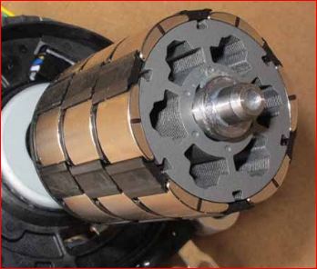

  Для номинального момента 13 нм. Интересно понять, во сколько раз увеличивается момент (от электромагнитной редукции, из-за зубчиков на полюсах) по сравнению с классической конструкцией, тех-же размеров расточки и толщины, БЛДЦ мотора с гладкими полюсами.
В 1,27 раза при использовании высококоэрцитивных магнитов из РЗМ.
При более слабых магнитах - больше.
P.M.
Цитата: edw123 от 22 Дек. 2018 в 23:37
Так у блдц только колечко стальное и магниты, а тут целиковый металл. Почему будет легче?
По зубцам - их наверное можно залить пластиком для гладкой поверхности и улучшения аэродинамики?
Высота зубцов как правило не превышает толщины постоянных магнитов.
Толщина кольца соизмерима с ярмом магнитопровода ротора.
А число зубчиков по ротору в 2 раза меньше числа магнитов.
Думаю что поэтому.
Для чего лишние заморочки при относительно небольших скоростях.
На аэродинамику это практически не влияет
а вот охлаждение за счет зубчатости получше будет.

P.M.
Цитата: damirsky от 23 Дек. 2018 в 09:31
разработали инновационный двигатель, а я это сделал 20 лет назад.
Такой ротор впервые был предложен еще около 30 лет назад
Балагуровым и Кецарисем (МЭИ).
Двигатель с явновыраженными полюсами и сосредоточенной обмоткой
(двигатели с дробным числом на полюс и фазу меньшим 1)
был предложен А.Ф. Шевченко (Новосибирск) чуть позже.
Я начинал у него.
Мой патент более широкого формата - он охватывает все возможные
варианты многофазных систем а не только 3-фазные и 2-фазные.
В статье - двигатель с 3-фазной системой.
Он подпадает под мой патент как частный случай.

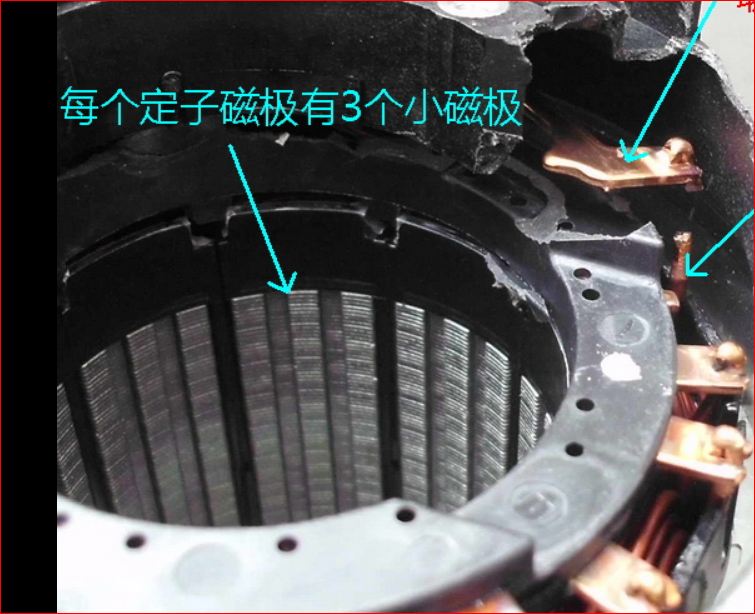

TRO
#292
Нашел у китайцев в продаже BLDC моторчики от усилителей руля с зубчатыми полюсами.
А не менее хитропопый ротор выглядит вот так
Не взял так как искал подобной мощности но на бОльшее напряжение (а перематывать не хотелось)
https://item.taobao.com/item.htm?spm=2013.1.20141001.2.72364fbcHwayCi&id=562414122590
У меня вообще есть мысль с 3-4х таких моторов сделать один в виде торпеды на лодку.
P.M.
Я уже писал что китайцы слизывают все и вся не понимая сути.
И прежде всего у штатов.
Зубчики выполнены далеко не оптимально.
