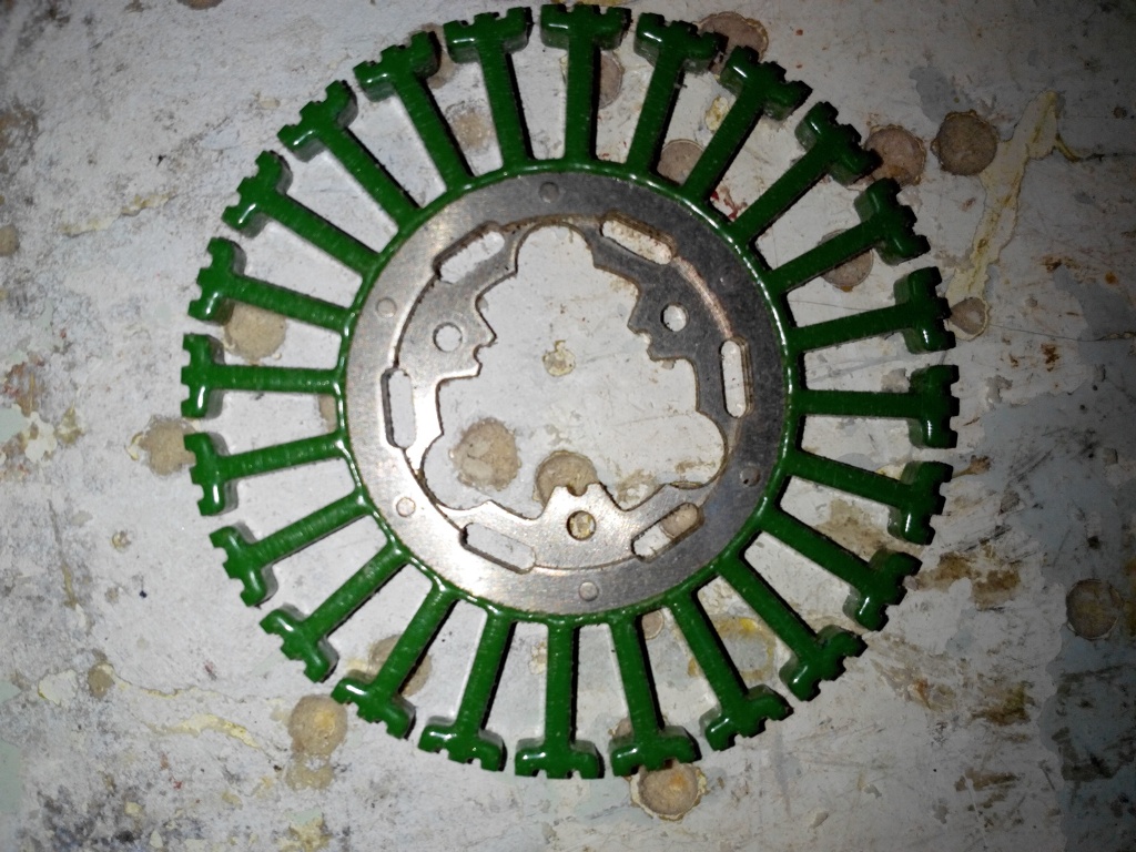

Цитата: slav от 27 Дек. 2018 в 16:14
  Почему тогда крайние витки обгорели??!  :bw:
Это не витки, а края статорной пластиковой изоляции.
Я думаю, что пазы делают для получения МДС в форме трапеции или, так называемого, "жопосинуса", чтобы двигатель идеально работал с простейшим контроллером, с блочной коммутацией. Я имею ввиду вот эти статоры с пазами:

Первый статор - от трёхфазного сервопривода.

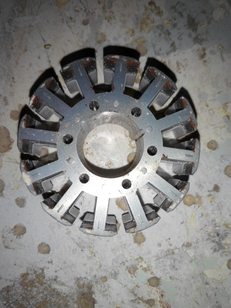

Статор от трёхфазного двигателя в электроприводе перемотки плёнки видеомагнитофона:
Статоры двухфазных двигателей от магнитных головок видеомагнитофонов:
P.M.
[user]Alex75[/user] я всегда положительно оценивал
твою информативность по поводу различных конструкций эл. двигателей.
Ты что - собираешь их
или собираешь нужную информацию?
В любом случае - это здорово!
Alex75
Иногда попадаются на глаза. Не могу пройти мимо. Интересно: почему сделано так или эдак.

Alex75
 Изложу мысль о зубчатой структуре поверхности статора. Например, двигатель от лентопротяжного механизма видеомагнитофона имеет эл.магнитную систему 24N16P(фото статора выше). При этом каждый башмак статора имеет по три зубца. Вроде как об эл.магн. редукции не идёт речь, но имеет место концентрация магнитного потока возле этих зубцов. Это даёт увеличение номинального момента двигателя, даже при весьма слабых магнитах на роторе (там в качестве полюсов используется полимерная магнитная лента). Думаю, что характеристики двигателя улучшаются без ущерба энергопотреблению. Второй момент: я тут игрался со слабыми мебельными ферромагнитами прямоугольной формы и тонким стальным стержнем 1 - 1,5мм в диаметре и заметил один эффект - сила притяжения магнита к стержню (к его торцевому разрезу) по краям магнита сильней, чем в центре. Теперь представим, что торцевой срез стержня - это зубцы на поверхности башмаков статора. Для ясного понимания представим только процесс притяжения. Ротор с магнитами вращается относительно статора, очередной магнит приближается к первому зубцу башмака статора, геометрическое положение идеально для максимального взаимодействия, по катушке начинает течь ток, на зубце башмака возникает магнитное поле с максимальной концентрацией, происходит процесс притяжения, момент двигателя максимален. Далее по мере продвижения магнита к центру башмака, если бы на пути движения магнита не было следующего зубца того же башмака, то момент двигателя начал бы падать, но тут происходит подхват момента за счёт следующего зубца. Т.е. зубчатая структура башмаков статора ещё и сглаживает пульсации момента, делает его стабильным, монотонным, что очень важно в устройствах, где необходимо постоянство скорости: магнитоплёночная звукозапись, видеозапись, поддержание постоянного давления в гидравлических системах и т.д.
В двигателях с концентрацией магнитного потока и с эл.магн. редукцией, где и ротор имеет зубчатую структуру получается всё круче... Интересно по какому принципу ведётся расчёт зубчатой структуры, ширина зубцов, высота, расстояние между ними.
