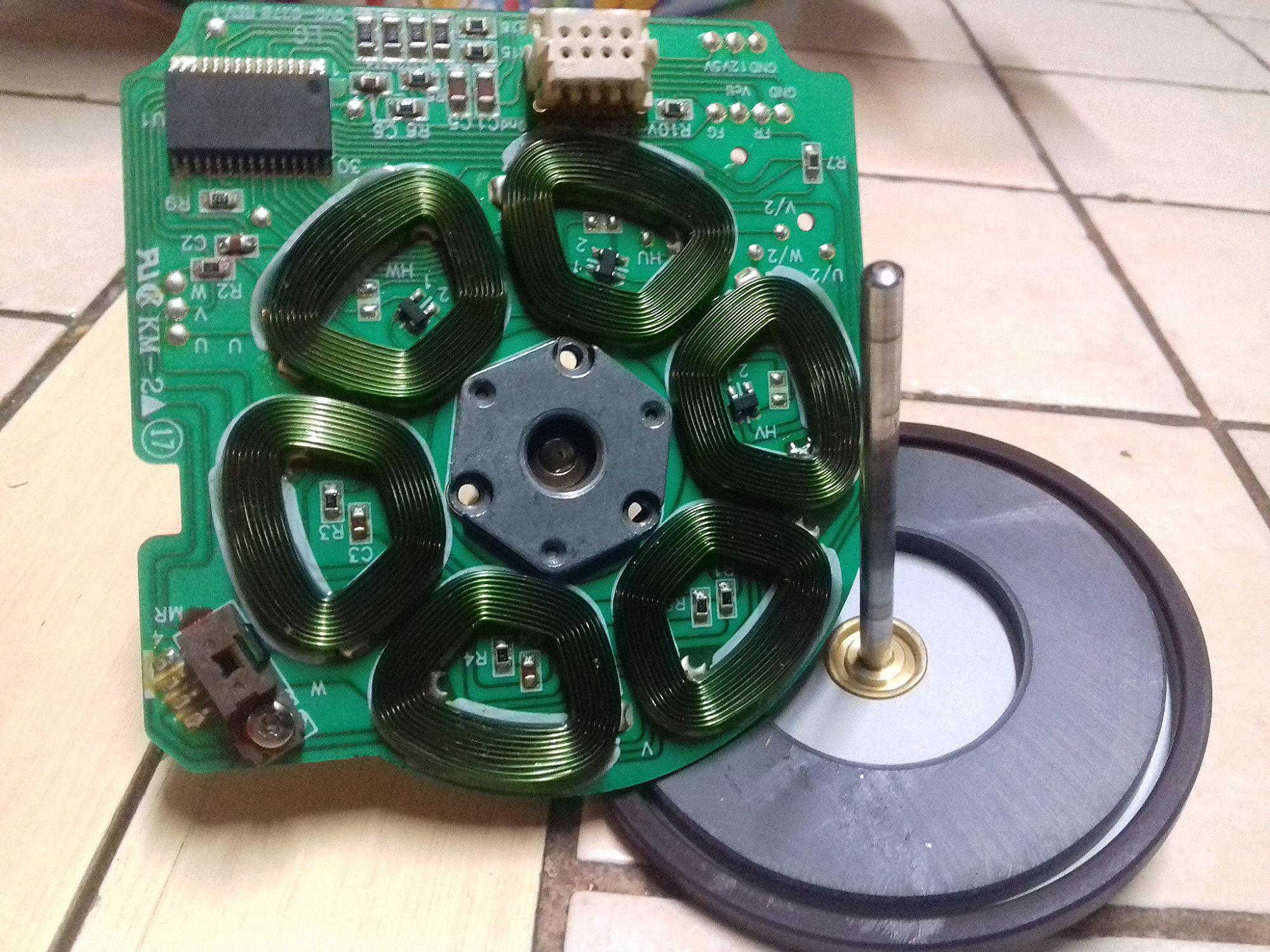

Я вообще думаю, что все эти зубы на моторах (которые без электромагнитной редукции) нужны как компромис, для того что бы на высоких оборотах создавать меньше токов фуко в ближних слоях, и на низах момент сильно не терять (из за того что приходится зазор увеличивать в угоду высоким оборотам, как в классике). Ну и наверно паразитное сцепление магнитов с железом поменьше в статике.

[user]TRO[/user] я читал диссертацию Носкова в которой исследуется
как раз влияние маленьких пазов на форму поля под полюсом
с испытаниями исследуемых образцов.
Лучше всего вели себя образцы
у которых поле приближено к синусу при питании естесственно от синуса.
Правда там вырезы были не на поверхности полюса
а с очень малым (0,5 мм) заглублением внутрь полюса
чтобы получить гладкую поверхность полюса и под небольшими углами относительно оси полюса.
Но сути это не меняет.
Alex75
[user]TRO[/user], в рассматриваемом двигателе лентопротяжного механизма магниты очень слабые, в условиях слабых магнитных полей токи Фуко проявляют себя квадратично слабей или проявляют себя сколько-нибудь заметно на очень больших скоростях вращения(тоже квадратичная зависимость). Во вторых: пластины статора там достаточно тонкие, чтобы исключить появление паразитных токов заметного уровня, на 4,3мм - толщина набора пластин статора, всего пластин 12шт, т.е. одна пластина - около 0,35мм.

Ну тогда основной причиной таких равномерно распределенных зубов наверно это
Цитата: TRO от 01 Янв. 2019 в 13:00...паразитное сцепление магнитов с железом поменьше в статике.
Т.е. на малых оборотах железо за магниты не цепляется  (вернее цепляется но симметрично сбалансировано, поэтому при вращении рукой не ощущается, половина всегда тянет вперед, а другая ровно с той же силой назад), а значит нет заметных рывков (пульсаций момента) на малых фазных токах. Не зря в ветряках обычные (без таких зубов) двигатели не приживаются, их ветром со старту фиг столкнешь из за зубцового сцепления статора с магнитами, поэтому самодельщики колхозят статоры для ветряков вообще без железа (хитропопые статорные зубы им не заколхозить в домашних условиях).

[user]TRO [/user] ну ты же заешь обходные пути
чтобы не сильно прилипало.
Зубцы здесь ни при чем. Они только добавляют редукцию ( по скорости).
