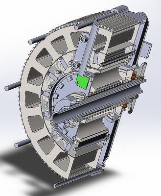

Магнитная система двигателя спроектированная мною для эл. мотоцикла.
Похожа не правда ли?
практически один в один..
а как намагничены магниты? а в аксиальном двигателе подобное расположение применить возможно и имеет ли смысл?

[user]P.M.[/user], не подскажите сколько кВт на кг в вашем двигателе вышло?
Масса двигателя 12 кг.
Номинальная мощность 10кВт.
Максимальный нагрев обмоток двигателя 90 градусов.
Но можно было бы и улучшить кВт/кг
так как ставились магниты какие были в наличии.
А они в 1,5 раза уже чем по расчету.
В теме про Deller есть видео тест-драйва эл. мотоцикла
с этим двигателем.
Попиарю КБ В.Петрова еще разок.  :hello:

Дамир. Магниты расположены таким образом
чтобы в тангенциальном направлении были встречные магнитные потоки.
Чтобы было понятнее
к первому полюсу слева и справа прилегают магниты полюсами N-N
ко второму S-S и так далее по окружности.
В аксиальных двигателях так не делают.
Там между пакетами ротора
сдвинутых на половину зубцового деления
располагают магниты намагниченные в аксиальном направлении
(можно использовать магнит-кольцо для двигателей с малыми диаметрами).
Мой патент на эту тему:
http://www.findpatent.ru/patent/241/2414040.html

Для номинального момента 13 нм. Интересно понять, во сколько раз увеличивается момент (от электромагнитной редукции, из-за зубчиков на полюсах) по сравнению с классической конструкцией, тех-же размеров расточки и толщины, БЛДЦ мотора с гладкими полюсами.
