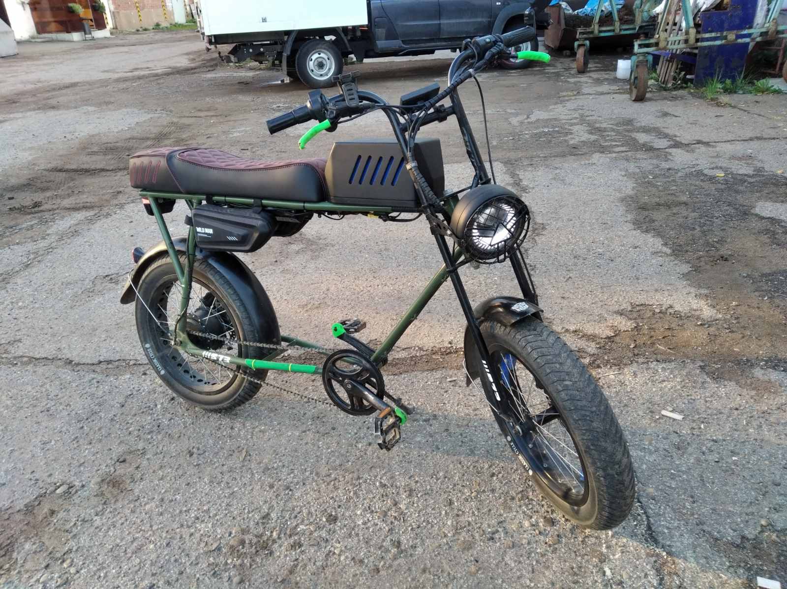

Poma752
Приветствую всех. Прикупил тут электровелосипед, резина размерности спереди 24х3, сзади 24х4 1/4. Резина дорожная и лысовата duro. Хотелось бы поставить моторезину по типу Эндуро, чтобы и по асфальту можно было ехать и по грунту грязи ехала. Главный вопрос, какого диаметра моторезину смотреть для 24 велоколес? Или может кто посоветует вело резину в этом размере? Желательно со ссылками.
