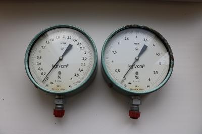

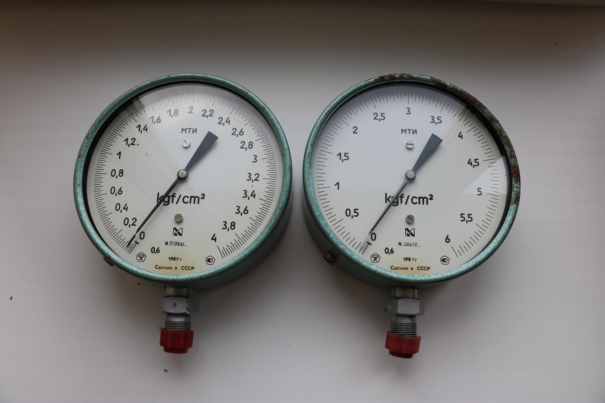

Цитата: sdenis2017 от 16 Июль 2021 в 17:09
а мне по душе такие мерители  :-P
вам нужен циферблат побольше,раз эдак в 10  :-)
Optima Watson
Цитата: Виталий40 от 17 Июль 2021 в 10:48вам нужен циферблат побольше,раз эдак в 10
Да нет, зачем же, не нужен. Зачем такие большие котлы. Мне хватает достаточно и больших цифирок на дисплее ;-D

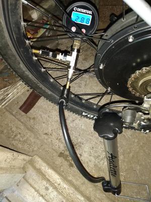

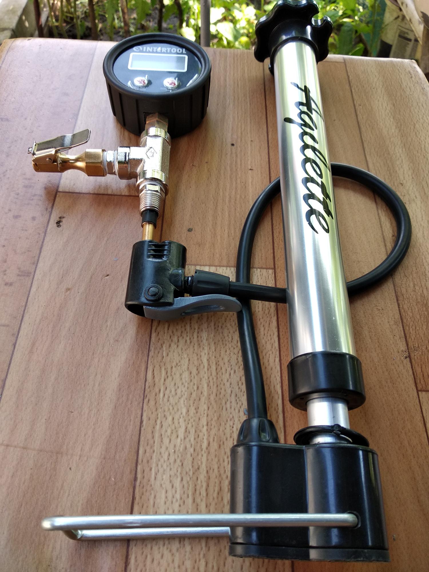

Переделал по другому соединения с тройником. Так удобнее, как на фотках.
Сейчас манометр располагается за спицами горизонтально или наклонно, читать удобно.
Подсветка включается автоматически и отключается через 30 сек.
Если это устройство использовать как пробник только для замера давления, то достаточно просто навинтить защитный колпачек на сосок без ниппеля для насоса.
Всё отлично работает :-)
e-scooter
Я бы не смог накачать таким устройством ни одно из своих 20'' колёс
Давно уж пользуюсь вот таким:
Optima Watson
Цитата: e-scooter от 18 Июль 2021 в 15:38Давно уж пользуюсь вот таким:
Насос, который на моей фотке компактный и нормально качает. Усилий особых прилагать не требуется.
Диаметр цилиндра 36 мм, ход поршня 220 мм. Длина насоса всего 280 мм.
И это походный вариант, вожу его всегда с собой в кофре на заднем багажнике. Подкачать камеру 26" не составляет труда.
Есть еще мощный насос ножной накачки, но манометр на нем не откалиброван, часто перекачиваю камеру.
Зато он удобный докачивать надувную лодку, сначала надуваю её пылесосом, а когда примет форму, то докачиваю до звона баллонов этим ножным насосом.
У вас насос стационарный и больших габаритов, но и его в рюкзак думаю тоже можно впихнуть.
Новая сборка проходного манометра с накачкой стала таких габаритов: длина 175 мм, ширина 100 мм, толщина (самого манометра) 32 мм.
Китайский вариант изготовления, если заказывать, то может придет недели через 3-4 и неизвестно еще какого качества.

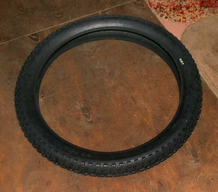

Север
Прикупил такую покрыху 4.0 для фета в запас. Никогда не слышал о такой фирме - Н.R.T. Почитал отзывы в сети, вроде даже хвалят.

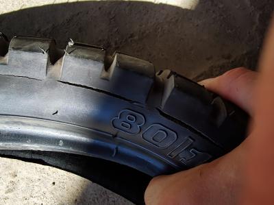

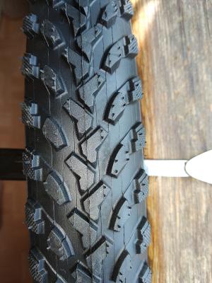

Вот что стало с китайской мотопокрышкой, которая шла вместе с байком через год. Буквально 4000 км пробега (лето, зима до -10) и пошли трещины + потеря формы (с давлением 2,3 атмосферы проминается под моим весом наполовину (суммарный вес с байком 150 кг), ну и на кочках деформации почти что до обода). Хотя это задняя, передняя вполне неплохо себя чувствует.
Сейчас поставил немного б/у японский Trailwinner gp-210f. Значительно лучше держит дорогу, на поворотах очень заметна разница. Размер 80/100 на 19 оказывается довольно редкий, хер что найдешь, пришлось заказывать с Питера. Шире хз, может цеплять раму. Смущает что покрышка передняя, как долго проживет на заднем колесе, сказать пока сложно. Поживём - увидим  :bn:
