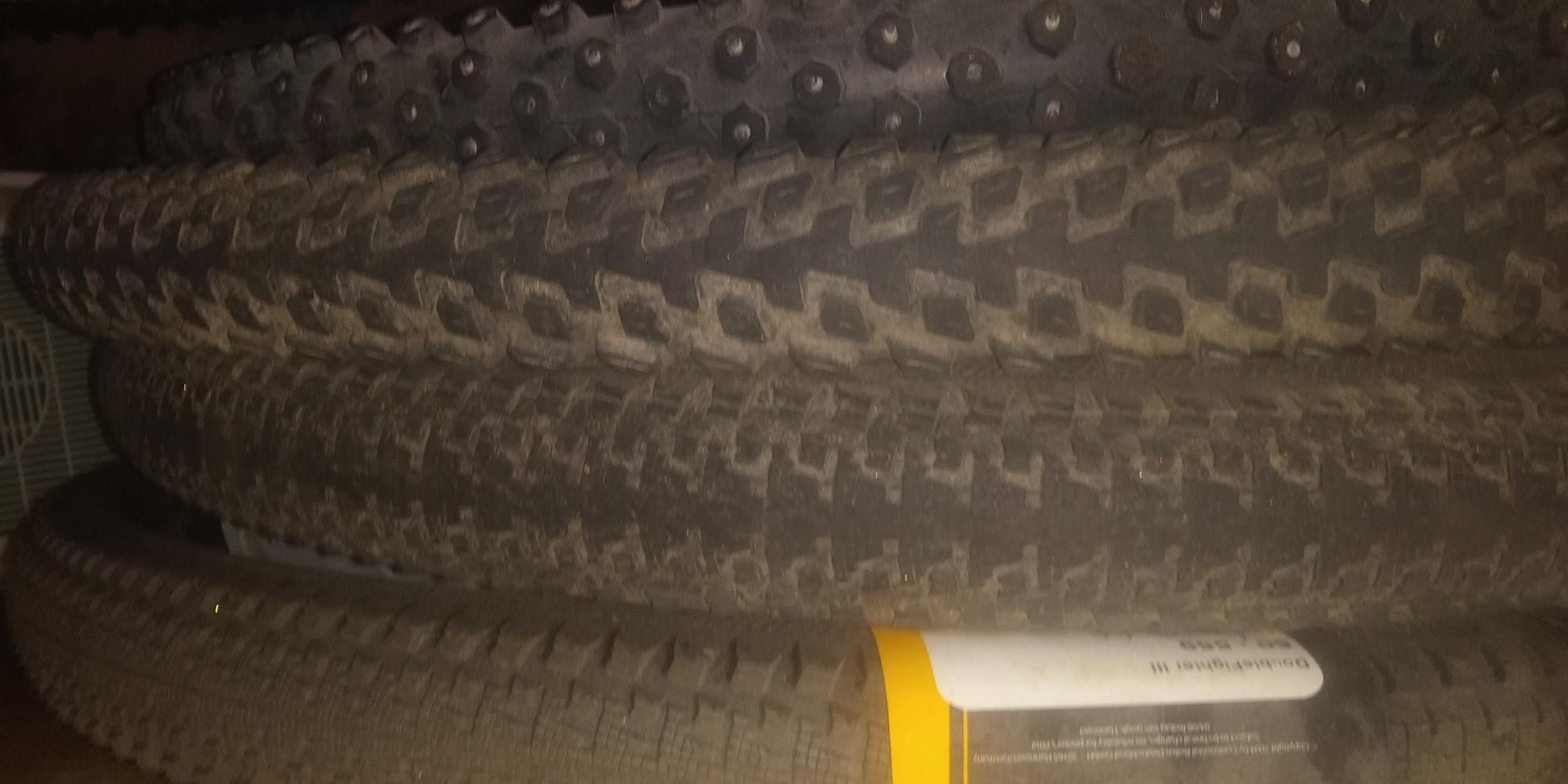

Sergey Ust
#3572
Сверху вниз : 1 я швальбе айс спикер про 2013 года (на всякий случай оставил. Сейчас стоит 2021 года) 2я швальбе марафон мтб плюс. 3я и 4я континенталь доубле фингхтер 3. Сейчас сзади стоит (на фото нет) континенталь claw 240 шипов, 2020 года. Повороты держит плохо, но зато не прокалывается как швальбе айс спикер. Если надо могу фото скинуть.
