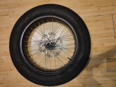

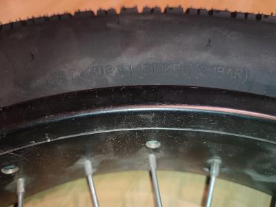

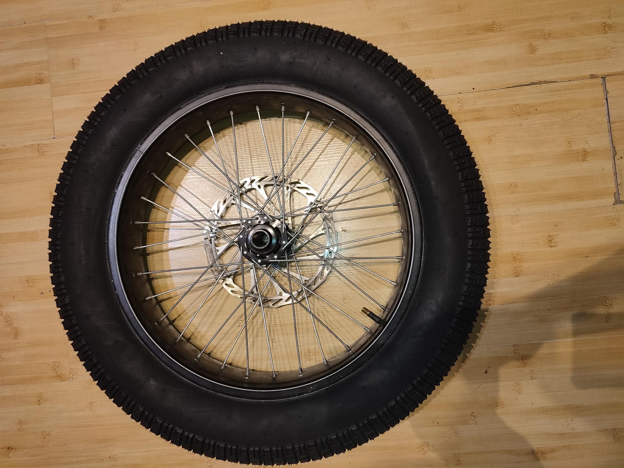

Подскажите - есть ли годная бескамерка, с ободами которые можно обспицевать мотоспицами на моторколесо?
Chaoyang, Vee Tire, и т.п.

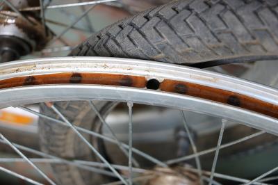

sdenis2017

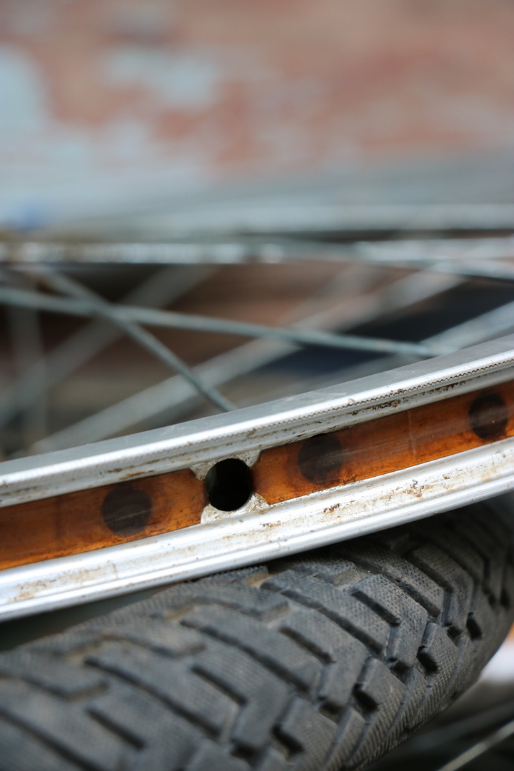

недавно пришлось собрать тележку для перевозки воды
и после обкатки - перевёз более 2 кубов - решил поменять камеры
а там у меня сюрприз - флипера из ПЭТ
последний раз разбортировывал лет 7-8 назад
потом они валялись года 3-4 без дела
концы на флиперах трапецыей входят в отверстие для соска и надёжно держатся

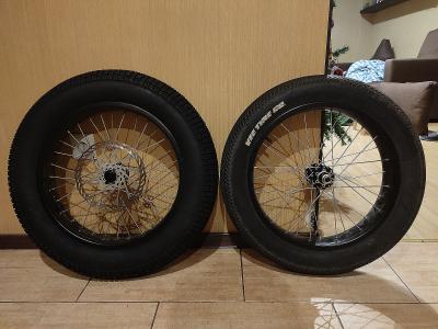

Stanislavchik
[user]selevo[/user], у меня на складнике толстая резина:
Покрышки: CST Vault C1854 2,4″

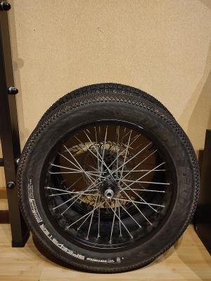

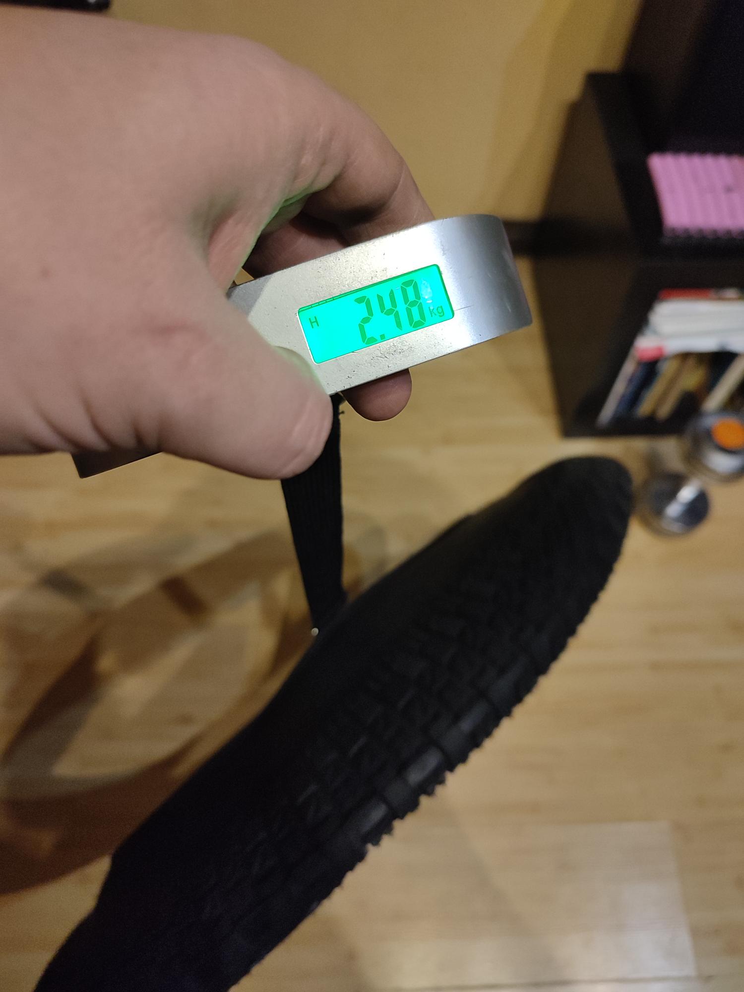

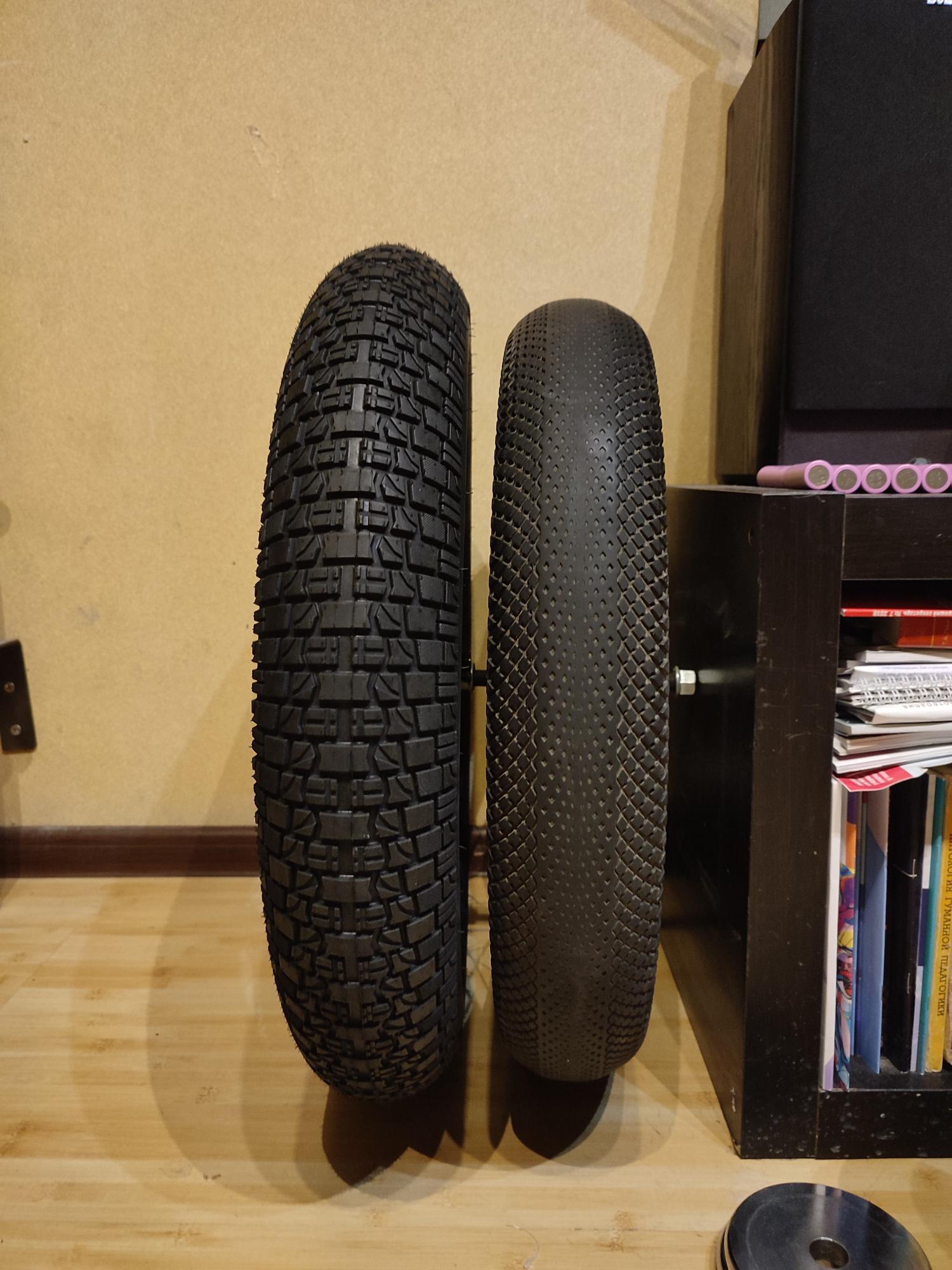

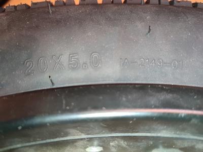

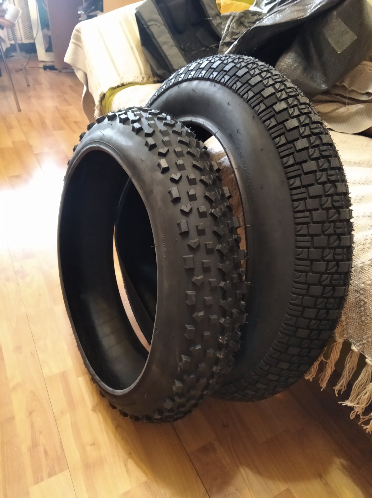

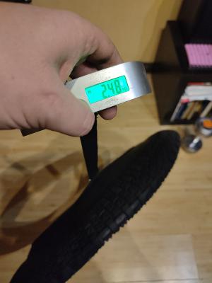

Похвастаюсь здесь.
Приехали заказанные на пробу покрыхи редкого типоразмера 20х5
марка оказалась Innova.
Высота 610мм.
Вес 2.4кг.
рядом стоит любимый спидстер 20х4
Vladzeit
Мне тоже покрышки 20х5 пришли.
Но их нужно ставить в обод 100 мм. иначе ширина остаётся 4 дюйма и болон получается очень высоким, на поворотах при низком давлении может подламывать баллон.
Есть многое на свете друг Горацио, что не подвержено ещё электрификации...
Stanislavchik
У меня обода 80мм. В поворотах не подворачивает, но я качаю 2 бара.
