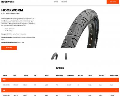

maxxis hookworm 2.5 никто не пробовал? а то выглядит прикольно так, думаю, мб вперед поставить да и ширина 2.5 - должно быть вполне комфортно.
BBSHD 52v + alphine 8.
Stanislavchik
Я катал на хукворме, комфортная приятная, тихая, накатистая, но будет скользить на песке и грязи, прокалывается, не имея антипрокольного слоя. Для чистого асфальта, я бы сказал.

Цитата: Stanislavchik от 02 Фев. 2023 в 10:54не имея антипрокольного слоя
Обидно, весит как тракторная, а слоев нету.

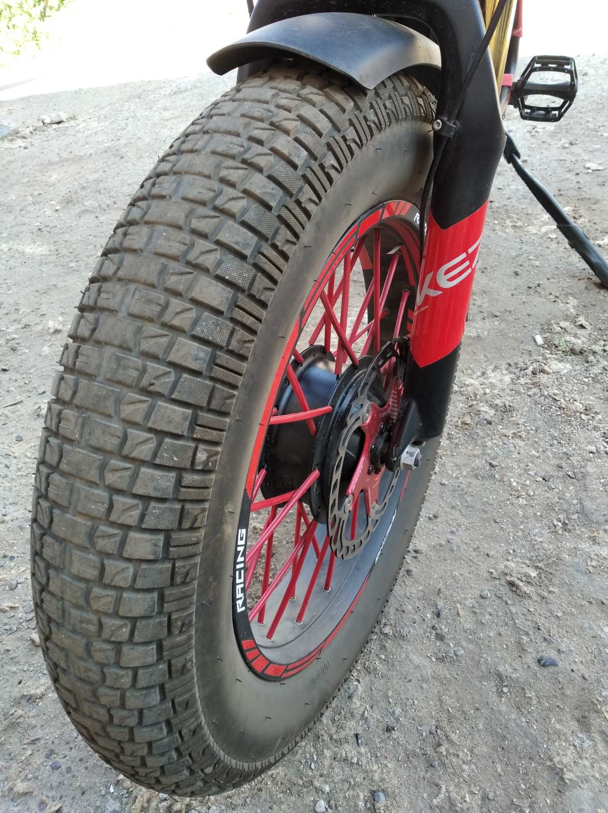

Цитата: Stanislavchik от 19 Янв. 2023 в 11:00Приехали заказанные на пробу покрыхи редкого типоразмера 20х5
марка оказалась Innova.
Дайте ссылку где брали, пожалуйста!

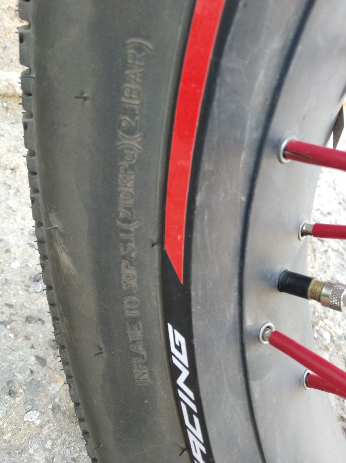

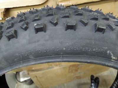

Цитата: Зуев Виктор от 15 Июнь 2023 в 16:16или сделают Пуффф
Сходил, посмотрел маркировку... 2,1 атм. номинал.
У меня есть более лёгкие покрышки, на них 2,4 атм...
Из чего я делаю вывод, что первые точно выдержат больше)
Есть многое на свете друг Горацио, что не подвержено ещё электрификации...
Зуев Виктор
Цитата: Vladzeit от 15 Июнь 2023 в 16:32Сходил, посмотрел маркировку... 2,1 атм. номинал.
А можно полную маркировку и названия вашей покрышки?
На 1 фото которая, у неё и рисунок протектора интересный!

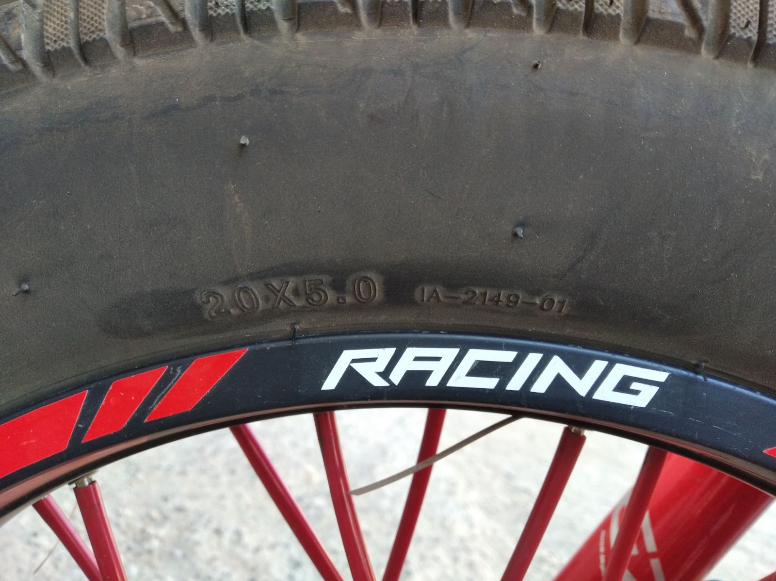

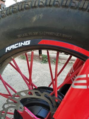

Vladzeit
Цитата: Зуев Виктор от 16 Июнь 2023 в 13:14А можно полную маркировку и названия вашей покрышки?
Можно конечно)
Но это та же самая покрышка, которую Вы со Stanislavchik обсуждали выше.
Мы брали их в одном месте.
https://aliexpress.ru/item/1005004042232028.html?srcSns=sns_Copy&businessType=ProductDetail&spreadType=socialShare&tt=MG&utm_medium=sharing&sku_id=12000027832768093
Вот вся маркировка, которая есть на покрышке.

Зуев Виктор
ЦитироватьВот вся маркировка, которая есть на покрышке.
Спасибо , но не помогло интернет все равно ни чего не знает  :ireful:
А хитрый продаван, полную инфу не пишет, просто не хотелось с таким огромным транспортным чеком брать.
Судя по фото она прямо только только в штаны влезла, чуть ли не трет :)
