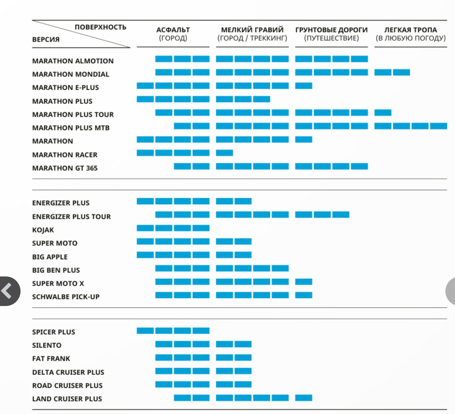

Ребят, ломаю голову  Подскажите, плиз, опытные пользователи мне, начинающему. Schwalbe Marathon Plus и Schwalbe Marathon Plus MTB разница сильная на асфальте? Нашёл резину МТВ за вменяемые дензнаки. У меня основное применение асфальт. Так ли критично, что МТВ или забить и хапнуть?
Stanislavchik
[user]ВикторНН[/user], У меня вариант мтб, но до того катал на хукворме, который как и обычный марафон не имеет боковых грунтозацепов, что несколько раз привело к соскальзыванию колес в поворотах. Это и повлияло на переход на Марафон МТБ.  Если есть возможность, лучше взять их.

[user]ВикторНН[/user], Накат неплохой, на высоком давлении грунтозацепов не слышно, работает только центральная сликовая часть, но надо понимать, что это не асфальтовая резина, наверняка обычный марафон будет чуть накатистей, но для эвела это кмк не так важно, как безопасность.

Накат это не только батарейка  :-) [user]Stanislavchik[/user] про шум хорошо добавил и про то что не "асфальтная" это резина. Я бы на мокрый асфальт ее не брал. Да и износ у МТБ на асфальте приличный будет.
Stanislavchik
[user]LeoDron[/user], Немного не так. Линейка марафон, включая MTB, относится к ресурсной линейке с с большим ресурсом. На мокром асфальте проблем не испытывал. Может если на горячую пересаживаться на что-то специальное мокроасфальтовое и катать в экстремальных режимах почувствуешь разницу.

разговор про конкретную модель, что обладает, пожалуй, самой лучшей защитой от проколов. Подкупила цена весьма. Я редко выбираюсь на грунтовку. У меня щас стоИт 2,35 резина. Асфальтовая. Я её прокалывал один раз. До этого была которая прокалывал два раза - выкинул (уставшая была). Проколы весьма не радуют.
По отзывам критичного на асфальте нет. Ценник за два колеса 4,4тык. - щитаю очень достойный. Самые дешёвые из Марафона не МТБ под 3тыс за колесо.
Лет на 5, надеюсь, с моим пользованием должно хватить. Если не "маструбировать" :) на велик, а катать, думаю, должны минусы быть некритичны.
Рассматривал ещё Таннусы, но они все Уже, чем мне хотелось бы.. Хотя сама идея неплоха у них. И отзывы тоже неплохи.
Stanislavchik
[user]warl0rd[/user], Выше писали, марафон MTB + универсальны, антипрокольны и долговечны.
