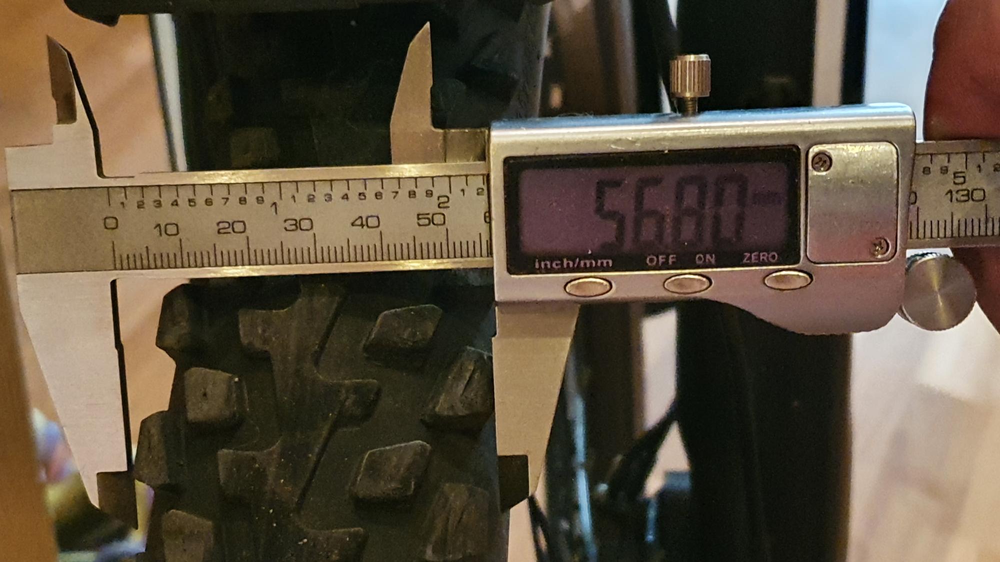

У меня колёса 27.5 ,резина шириной 2.25,обод 35мм.
Мотор ,для того и стоит , чтобы крутить,а не плакать, что ему трудно.  :kidding:
по прямой, у меня город холмистый.
Перепады высоты около 500 метров, на подьёмах в 29 колесе с такой тяжелой шиной заметно страдает.
Да и без шины напрягается редукторник 500 ватт, а с такой шиной вовсе задыхается (это ещё  с педальками).

Покрышка толщиной 2,6 не в каждую переднюю вилку помещается, недавно у меня даже 2,5 не влезла, пришлось меньше ставить
У меня вилка простенькая Сантур ХСМ, сам вел сейчас на 29Х2.1
Переобуваю в 27.5 Х 2.6, замерил - должно поместится.

А что у вас за аппарат? Я вот померил и получилось что шина 27.5 2.6 всего на 2 см меньше чем 29Х2.1, т.е вел окажется всего на 1-2 см ближе к земле, при переходе.
А из плюсов, мотору станет чуть проще крутить, и комфорта прибавится за счёт низкого давления и ширины. Поэтому вот взял эти Джонни Вотсы, они ещё складные - буду пробовать бескамерно ставить, с герметиком.

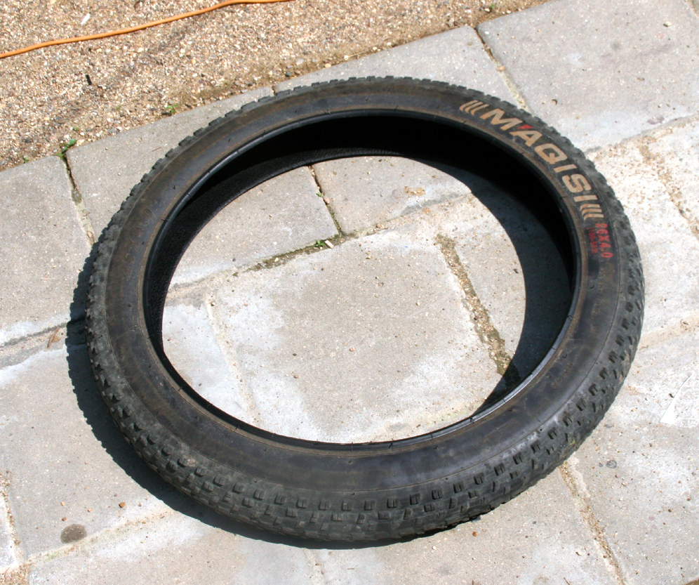

Север
Продублирую и здесь. Если вам попадется резиновое изделие этой марки - не берите. Не тратьте свои кровные на г-но.
https://electrotransport.ru/images/4/1nm1qnd.jpeg
Лютый отстой не за такие уж малые грОши.

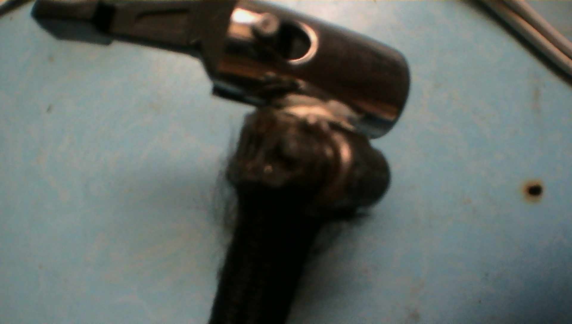

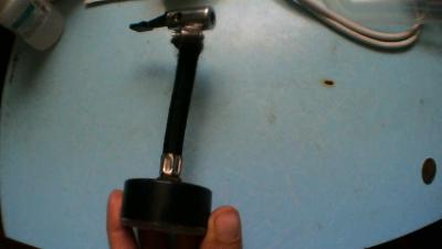

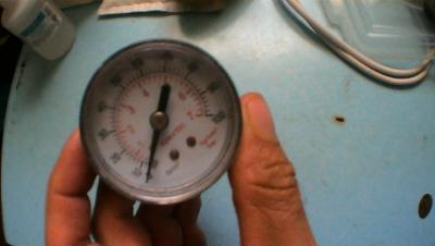

Сам сделал из того, что было в наличии
от какого-то поломанного авто насоса 12вольт. На фото все видно  :eureka:

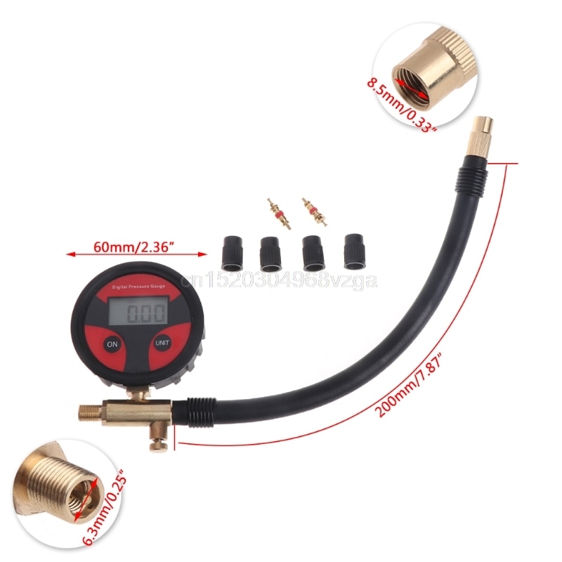

Greenval
Прекрасный манометр. И проходной и со сбросом. И стравливает самую малость. Есть и стрелочные для любителей.

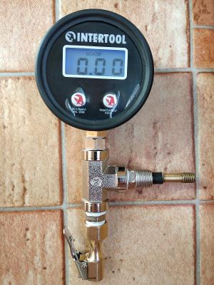

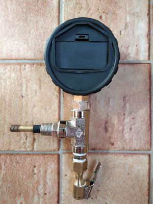

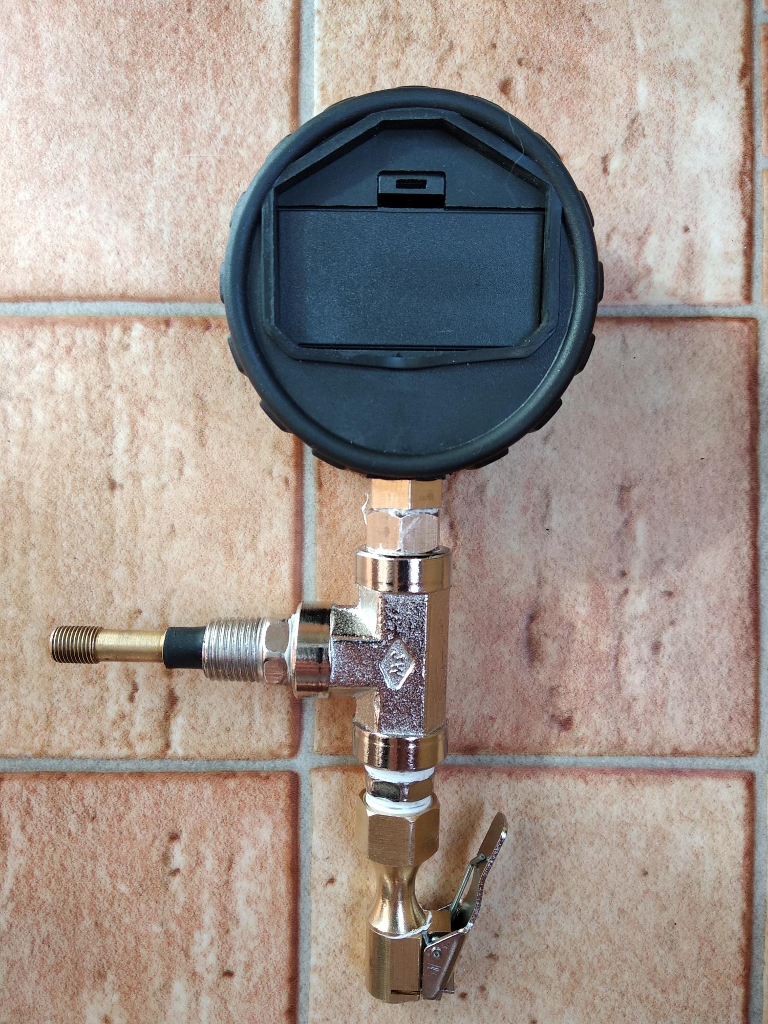

Ну, вот - сделал себе проходной цифровой манометр с накачкой:
Купил всё на сборку одним заказом у одного и того же поставщика, вот ссылки:
https://rt.co.ua/katalog/pnevmoinstrument/zapchasti-i-remkomplekty/dlya-pistoletov/dlya-pistoletov-podkachki/cifrovoy-manometr-k-pistoletu-dlya-podkachki-intertool-pt-0501/
https://rt.co.ua/katalog/pnevmoinstrument/zapchasti-i-remkomplekty/dlya-pistoletov/dlya-pistoletov-podkachki/nakonechnik-dlya-nakachki-shin-s-vnutrenney-rezboy-1-4-latun-in
https://intertool.ua/catalog/pnevmoinstrument/fitingi-dlya-pnevmosistem/page-4/
По стоимости заказ обошелся в 325 грн (12 $ по курсу на сегодня). Сборка заняла не более 20 минут, все соединения на фум-ленте. Все резьбы 1/4". Всё подошло, как нельзя лучше.
В манометр вставляются 2 пальчиковых батарейки ААА (в комплекте), с тыльной стороны крышка на защелке.
Измерения в BAR, PSI, кГ/см2. Световая подсветка при включении, выключается автоматически.
Манометр при накачке располагается боком между спиц. Читать показание удобно.
Диаметр манометра 70 мм, толщина 32 мм. Высота получилась 180 мм.
В заказ включил еще и пробку-заглушку на тот случай, когда манометр понадобится только лишь для контроля давления.
Тогда выкручу патрубок с камерным соском и закручу в тройник заглушку.
В патрубок очень хорошо, глубоко и с натягом, вошел обрезиненный сосок от валявшейся камеры.
Воздух в соединениях по резьбам нигде не травится.
Наконечник для накачки новой конструкции, действительно - быстросъемный и легко надевается на ниппель без стравливания, шипения и свиста. Не нужно проворачивать тугой эксцентрик, тут просто и легко надавливается педалька для фиксации на ниппеле и сразу отпускается.
На циферблате пленка, пока не снимаю её со стекла.
В комплектации кроме манометра и наконечника для закачки заказан тройник, два патрубка и заглушка.
Очень доволен такой сборкой :-)
sdenis2017

Цитата: Greenval от 16 Июль 2021 в 18:24Вот он  ссылка
Эту ссылку я нашел еще пару дней назад, но не стал заморачиваться заказом с Али, а сделал то же самое самостоятельно, и думается, не хуже китайского.
Заказал всё на сборку единоразово, получил на следующий день и собрал за 20 минут.
