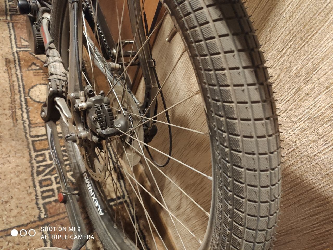

Цитата: warl0rd от 09 Апр. 2021 в 14:48
Это один в один крейзибоб, после 2 года покатушек на apple, катаю боба, небольшая выжимка: они помягче, позволяют гораздо больше на траве и мокрой земле, пошумнее и тяжеленные, что позволяет разогнаться километров до 30 и ехать накатом очень прилично) Если вам не для скоростных показателей, то отличная резина, а вот по скорости и динамике яблокам проигрывает.
Протектор один в один, грязновато щя у нас в Мск пока, пробовал так сказать их на лайт бездорожье)), гребут после яблока прям ухххх как, ну в пределах разумного, конеш.
у меня сейчас стоковая кенда стоит по 970 грамм весят. А эта в размере 27.5 Х 2.4 весят 1120. не критичная надбавка

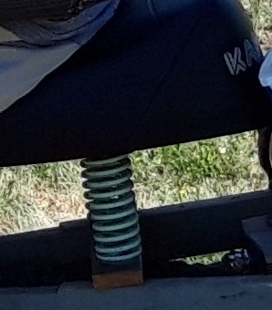

а так боремся с ямками
сидушка от карпат
пружины итальянские(светлосалатного цвета - самые мягкие)
