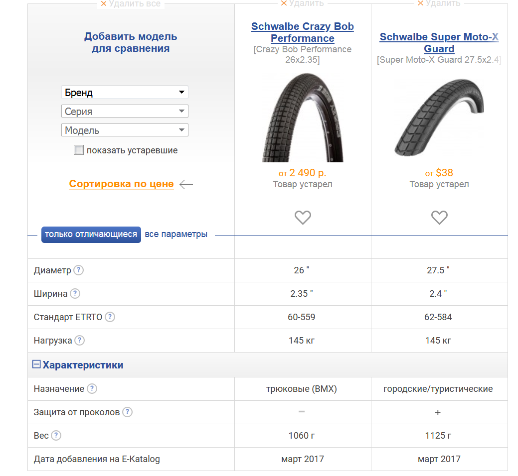

warl0rd
Цитата: Фархад от 09 Апр. 2021 в 08:01ставил кто такие шины?
Это один в один крейзибоб, после 2 года покатушек на apple, катаю боба, небольшая выжимка: они помягче, позволяют гораздо больше на траве и мокрой земле, пошумнее и тяжеленные, что позволяет разогнаться километров до 30 и ехать накатом очень прилично) Если вам не для скоростных показателей, то отличная резина, а вот по скорости и динамике яблокам проигрывает.
Протектор один в один, грязновато щя у нас в Мск пока, пробовал так сказать их на лайт бездорожье)), гребут после яблока прям ухххх как, ну в пределах разумного, конеш.
BBSHD 52v + alphine 8.
e-scooter
Цитата: warl0rd от 09 Апр. 2021 в 14:48Это один в один крейзибоб
Вот тут вы не правы совсем. Мото Х - это скорее Big Ben , только чуть пожирнее. А Krazy bob я бы вообще для электровелов не советовал, никакой проколоустойчивости и изнашиваются очень быстро. Один раз я такие ставил на моторное колесо и больше никогда не куплю.
Мото Х - классная покрышка, жирная, в меру износостойкая и с защитой. Но не на каждый велосипед по толщине влезет.
warl0rd
Цитата: e-scooter от 09 Апр. 2021 в 15:18Вот тут вы не правы совсем.
глянул на сайте швальбы у них спеки один в один почти, да и тут видно, хоть и не все. Понятно, что боб будет сильней изнашиваться, ну так он и мягче, не знаю чем вам он не понравился так. Для моих условий эксплуатации, стоит на шаг выше биг эпла.
e-scooter
У меня был просто Крэйзи Боб, не перформанс, сначала вроде всё нормально, но через недолгое время, примерно 1200км, заметил что слишком большой износ и сильно много глубоких порезов и повреждений покрышки, просто стало некомфортно дальше эксплуатировать такое колесо. Но проехал всё же примерно 2000 на нём. Ну это размер 20 дюймов, больше диаметром дольше проживут. Однако марафон плюс в тех же условиях проходит 8000 и нет никаких явных повреждений, ездишь пока синий защитный слой не покажется.
