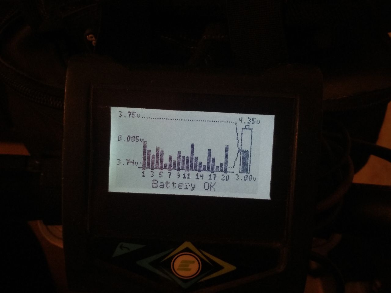

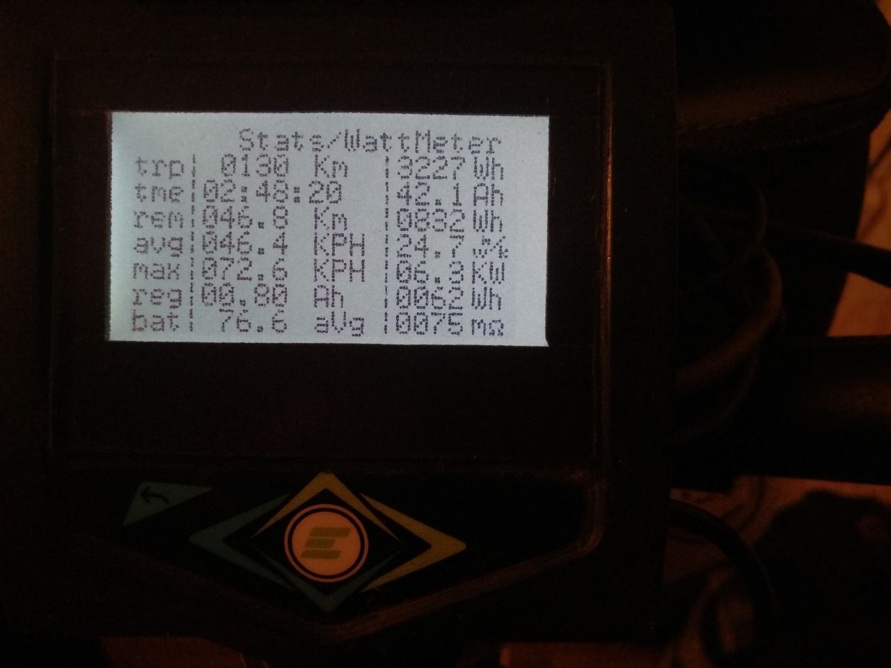

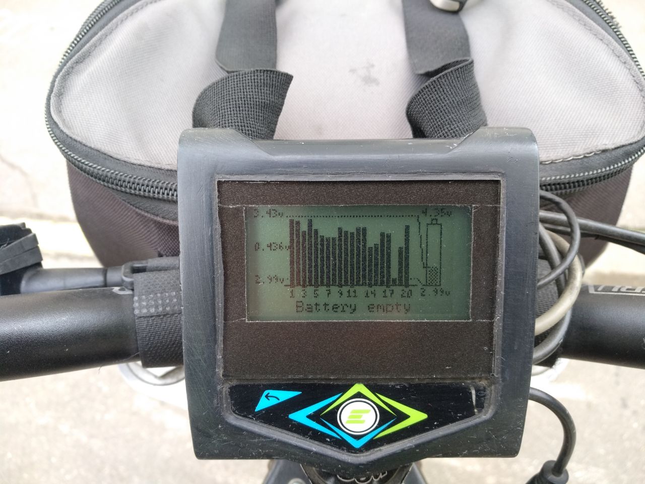

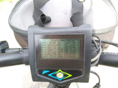

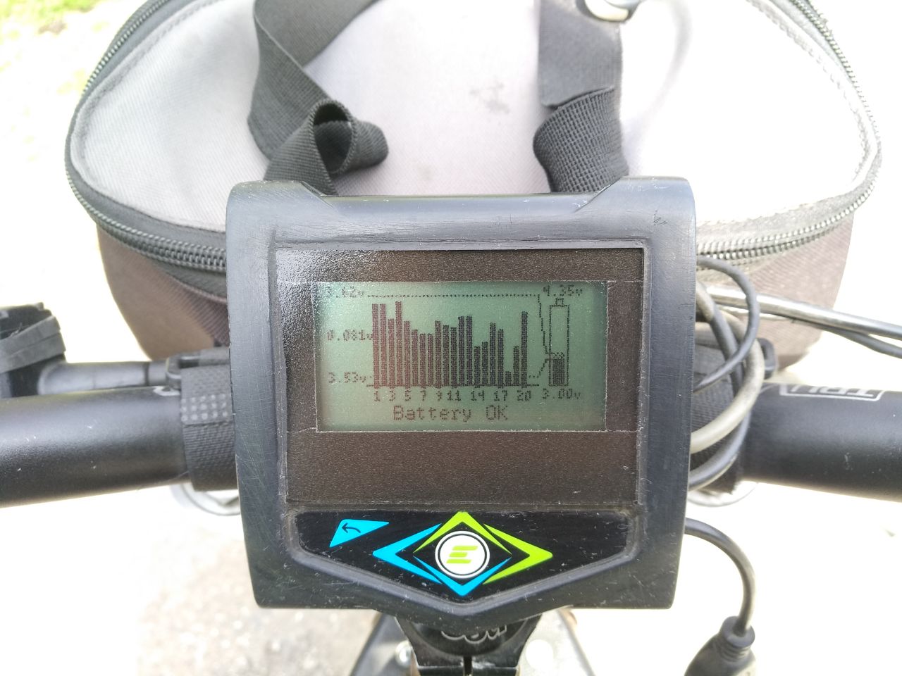

Провел ктц батареи, итого имеем:
75% разряда, внутренее 100...75мОм в зависимости от температуры батареи 25°... 50°, разбег 5мВ (3.64v)...14мВ (4.35v)
последние капли - появление разбега после 3.7квтч (3.8 за вычетом регена), внутренее х2
если продолжать, то можно выкачать еще 100втч - до 3.8квтч (3.9 за вычетом регена) по отсечке на нижней ячейке
Итого примерно 2.64ач на ячейку из бывших 3 и внутренее 75 вместо 60мОм за прошедшие 4 года [14,15,16,17]. Samsung 30B, если мне не изменяет память, очень давно не видил блоки в разобранном виде  ;-)
Можно конечно заморочиться и поискать паршивую овцу, тем самым выгадав еще ~100втч, но нет никакого смысла - это всего лишь 2%, тем более внутреннее на всех последних 10% совсем уж не выгодное.
peat
Лева , давай немного математики, и ты поймёшь что твои 2 процента на ячейке в сумме превращаются в потери 2 процента умножить на количество  рядов. Почему ?
отсечка бмс происходит по самой нижнему порогу одного ряда. Но в остальных  рядах энергия то есть ! а ты не можешь ей воспользоваться.
в результате один ряд не даёт высосать энергию из всей батке,  вся батка не додает энергии.
Допустим у нас батка 1 кВтч сделана из 10ти рядов по 100 Втч каждый.
если один ряд потерял 10 процентов , его ёмкость стала 90втч и этот ряд рвзрядился быстрее.
Сколько не додала вся батка ?  10 Втч остатка в кажом ряде умножаем на 10 рядов , получаем 100 Втч. ...
суть улавливаешь ?
Так что бмс с переливом тебе  в помощь.
Lion
#1498
2% не на ячейке а на всем блоке в целом.
я прикинул проще - по ваттметру с 3.6в до 3.4в со всей батки было выкачано 100втч, допустим я меняю овцу, и смогу упасть еще на 0.2в - до 3.2в в среднем - получу еще 100втч, ниже уже врятли выйдет, т.к. скажется разбег у остальных
100/3900 * 100 = 2.5%
При этом внутреннее уже огромно и толку от них мало, разумнее воспользоваться педалями

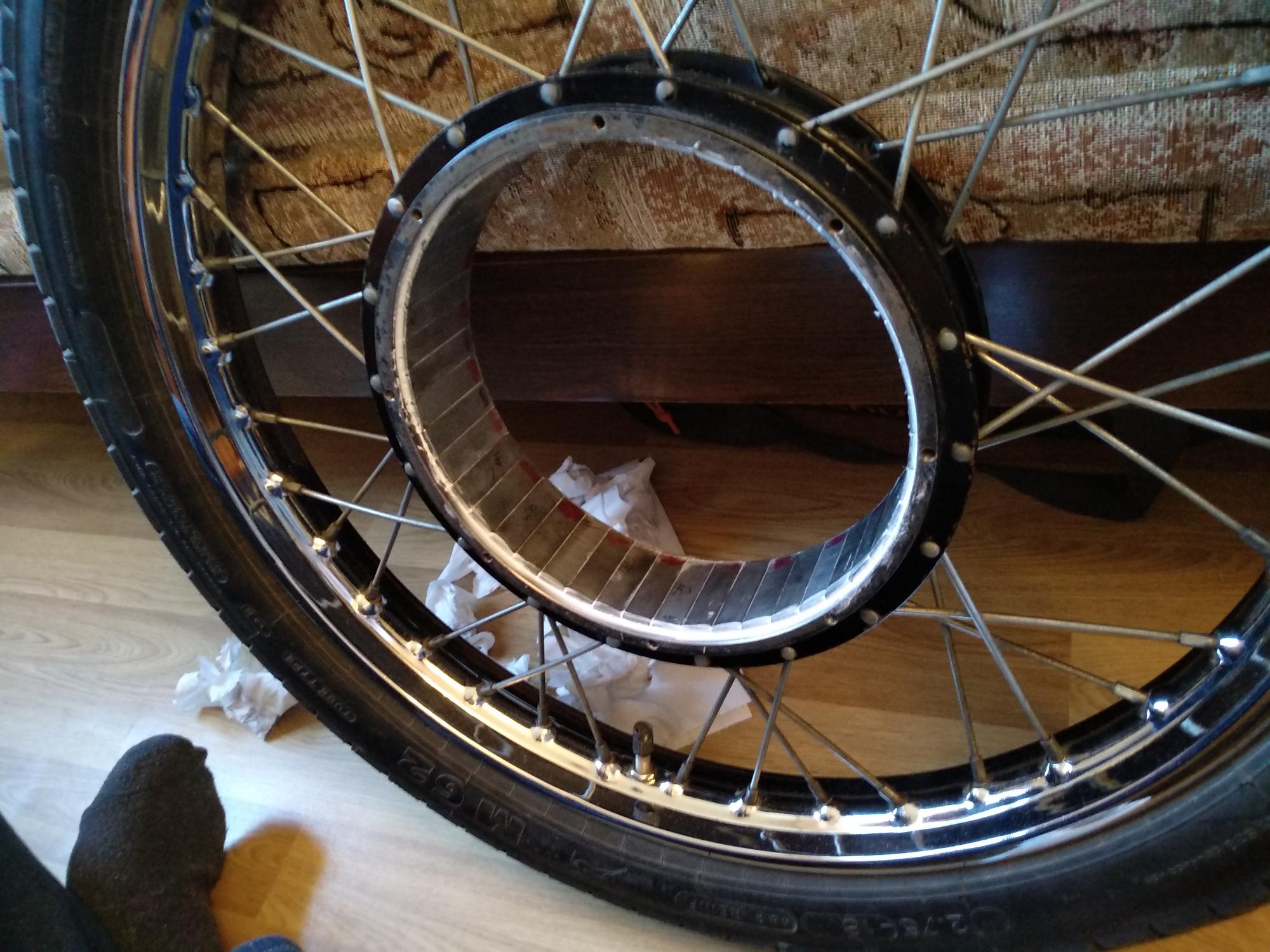

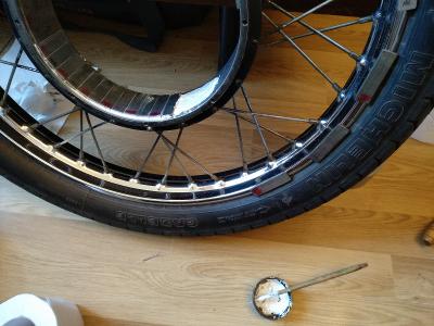

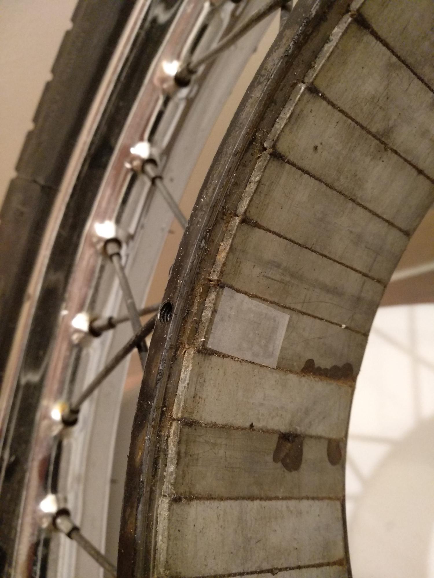

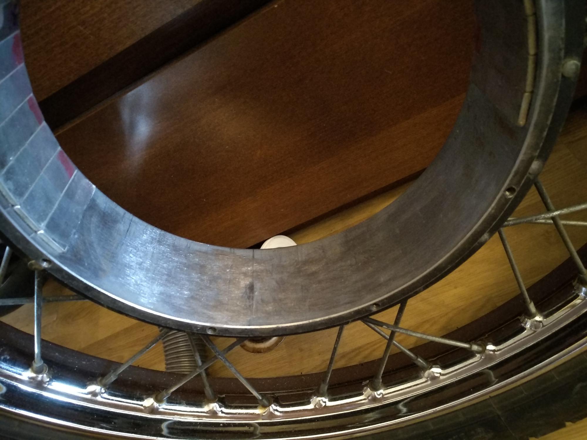

Не сказать бы, что писец подкрался не заметно, но в коломну я так и не поехал. До самого конца был уверен что вот ща открою, потыкаю магнитики и все будет ок, что щелкает где-то еще, а не тут :eureka:. Что этого не может быть. Но жизнь сурова... в общем воть:
Последняя надежда - ну может он один такой, ведь сцепления как такового не было, ща быстренько чем-нибудь подшаманю и утром поеду, но нет:
В общем отслоились и вынималсь на раз-два все, но за счет бортиков из эпоксидки полного проворота не наступало, и это хорошо, потому что в тех моторах, где дошло до фазы "сцепления" с магнитов сдирается защитное никилерованное покрытие.
Тут стало ясно, что никуда я уже не еду, и два дня отпуска, взятые на отдых, придется потратить на мотор.  :sorry: Чтож, делать нечего. Зачищаем весь ротор:
магниты
Когда будете складывать в линию для зачистки, кладите на металлическую линейку, иначе норовят схлопнутся и расколоться.
Маркируем, собираем на роторе в голом виде, потому что на клею, если что, уже поправку в скосившееся направление не внести. И топаем за эпоксидкой. 3M dp760 с какими-то совершенно дикими показателями на сдвиг при 150* в течение 5 часов нагрузки и такой же дикой ценой за тюбик 50г (2400р). До кучи магазы, которые торгуют такими вещами, работают до 5-6 вечера, так что тут отпуск был весьма к стати. В идеале бы еще взять апликатор для корректного смешивания, но +3500р за кусок пластмассы это как-то вообще за гранью разумного. Поэтому давим двумя палочками, мешаем в крышечке по старинке. В целом магия смешения происходит в сменном носике, поэтому если не сильно про***ваться с симметричным продавливанием, должно получаться нормально. Ну и крышечка потом дополнительно усреднит результат
Пока не схватится (время жизни смеси 60 минут) очень напминает ПВА, чем генерирует тонну лулзов. Клеили в двоем с Андреем, я снимал магниты, обезжиривал ротор и мазал на него эпоксидку, он одновременно удалял с магнитов магнитную крошку обычным серым скотчем, обезжиривал, и укладывал (не вдвигал в бок, а ставил сверху на длинное ребро и опрокидывал) один за другим на подготовленную мной область. Так они не счищали перед собой состав, а наоборот, равноверно выдавливали его из под себя гарантируя 100% заполняемость пустой зоны под собой (ротор то у нас круглый, магниты плоские)
Не забываем зачистить край для прилегания крышки до окончательного схватывания смеси. Ну и теперь остается выжидать пару дней.

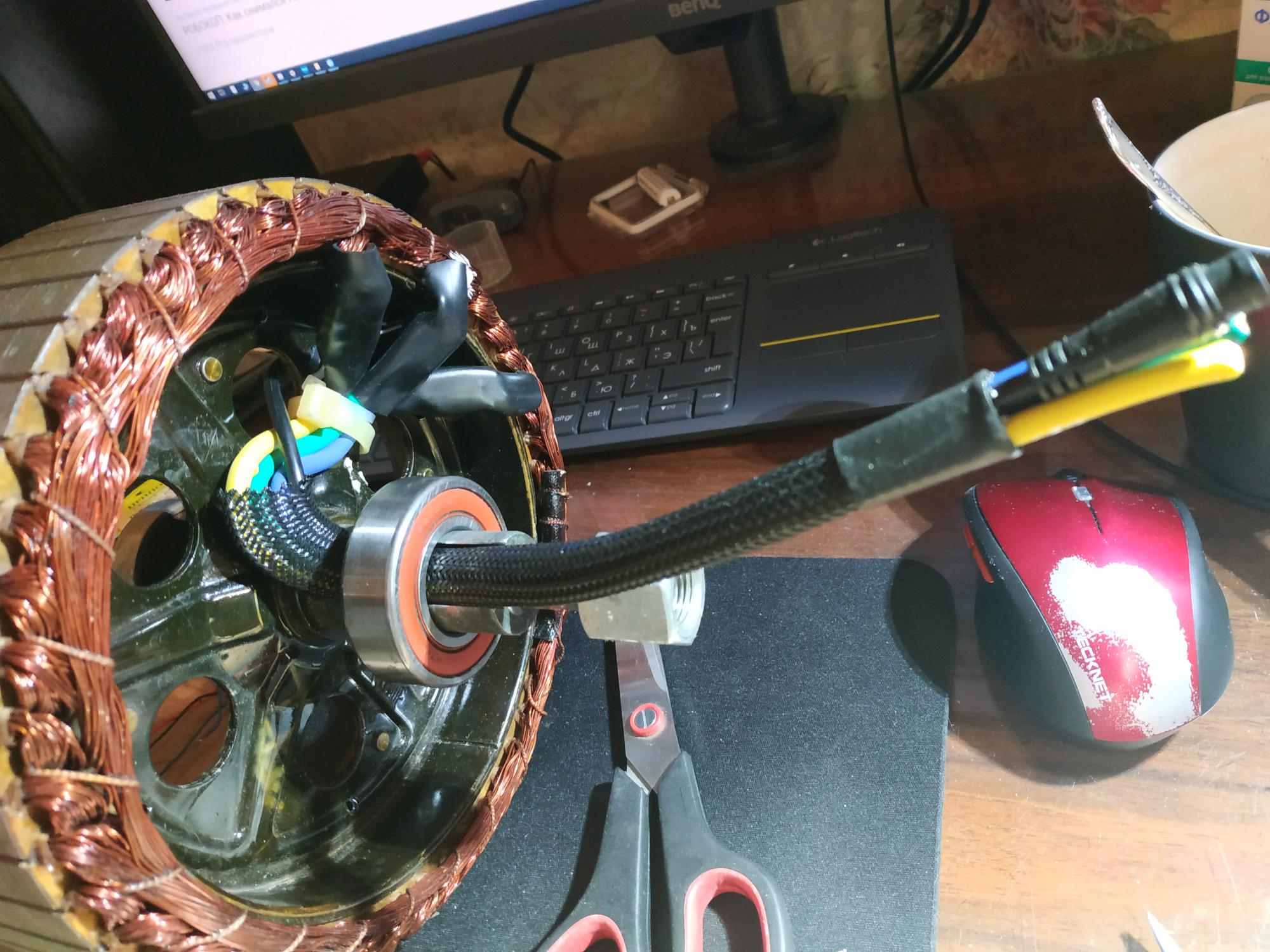

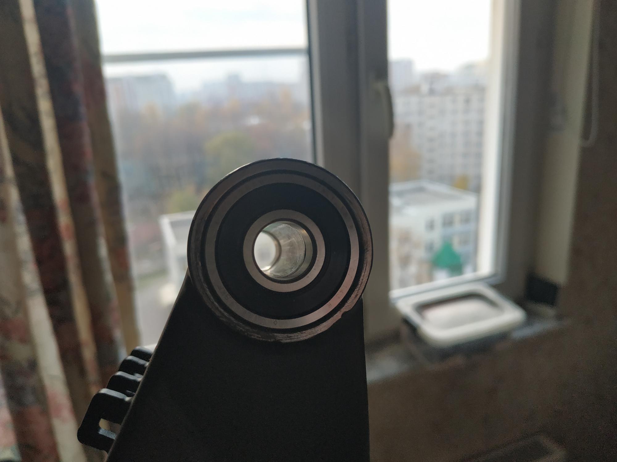

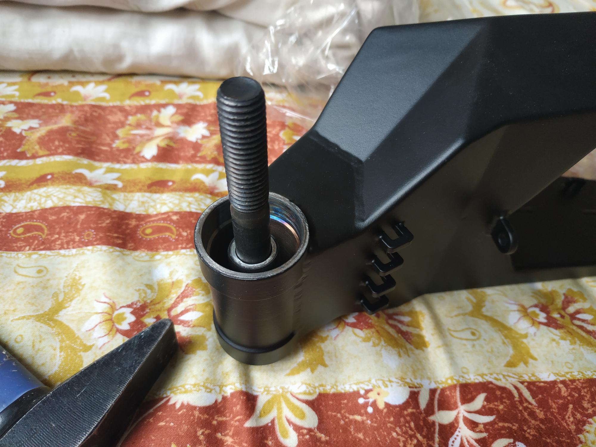

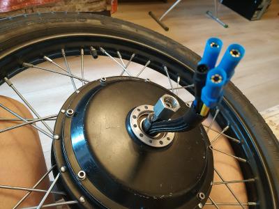

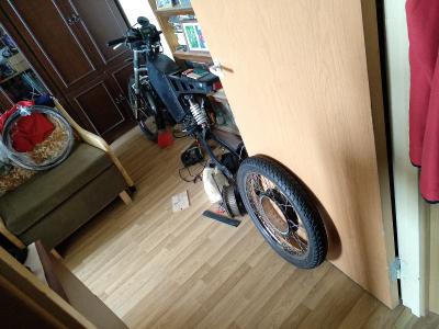

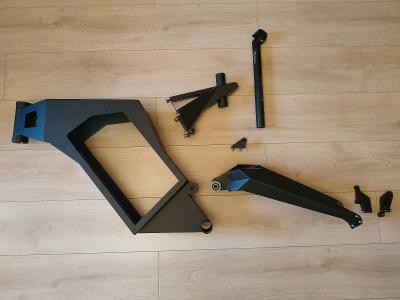

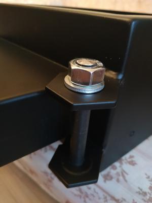

Ну что, время пришло. Замена рамы на телепорт лайт 150мм (~9.5кг), замена контроллера (термоядерный, 24f), замена фазных проводов мотора (посыпалась изоляция да и в целом пора потолще проложить), замена батареи (по прикидкам влезет 22s20p теслобанок, ~4.8квтч). На данный момент все компоненты, кроме последнего, выполнены.
Рама

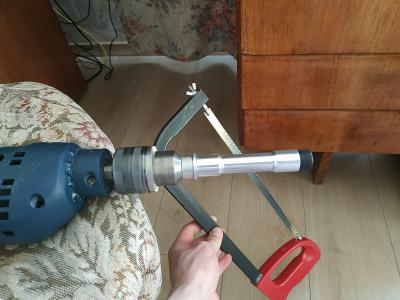

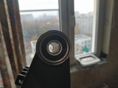

из косяков - распорной втулки подшипников маятника в комплекте не было, пустил под это дело не нужный переходник с 20й оси на эксцентрик. Токарника пока нет, поэтому пришлось импровизировать из дрели и ножовки по металлу для ровного реза. Получилось. Подшипники SKF 6201 2RS, 250р штука в ближайшем автомагазе. Ось - болт 120мм с отпиливанием лишней резьбы. Болт прослаблен в подшипниках, по скольку М12 там весьма условная - по факту 11.8мм Пока походит, потом подумаю, может точну более прецензионную ось
Мотор
Кроме очевидных проблем с изоляцией фазных, в моторе оказался еще один подводный камень - прослабилось посадочное под левый (больший) подшипник и он начал постукивать, разбивая его дальше. В качестве лечения старичка был избран препарат Loktite 638. После застывания село намертво, пара пробных поездок проблем не выявила. Правда выбить теперь его можно будет только после нагрева крышки до 400 градусов, но это не проблема для строительного фена

Lion
#1506
2RS и есть металлические прорезиненные сальники\пыльники. NSK, NTN,  SKF ходят по 15-20 тысяч км, ноунейм китайцы до 10к, русские.. не пробовал. Не вижу смысла
