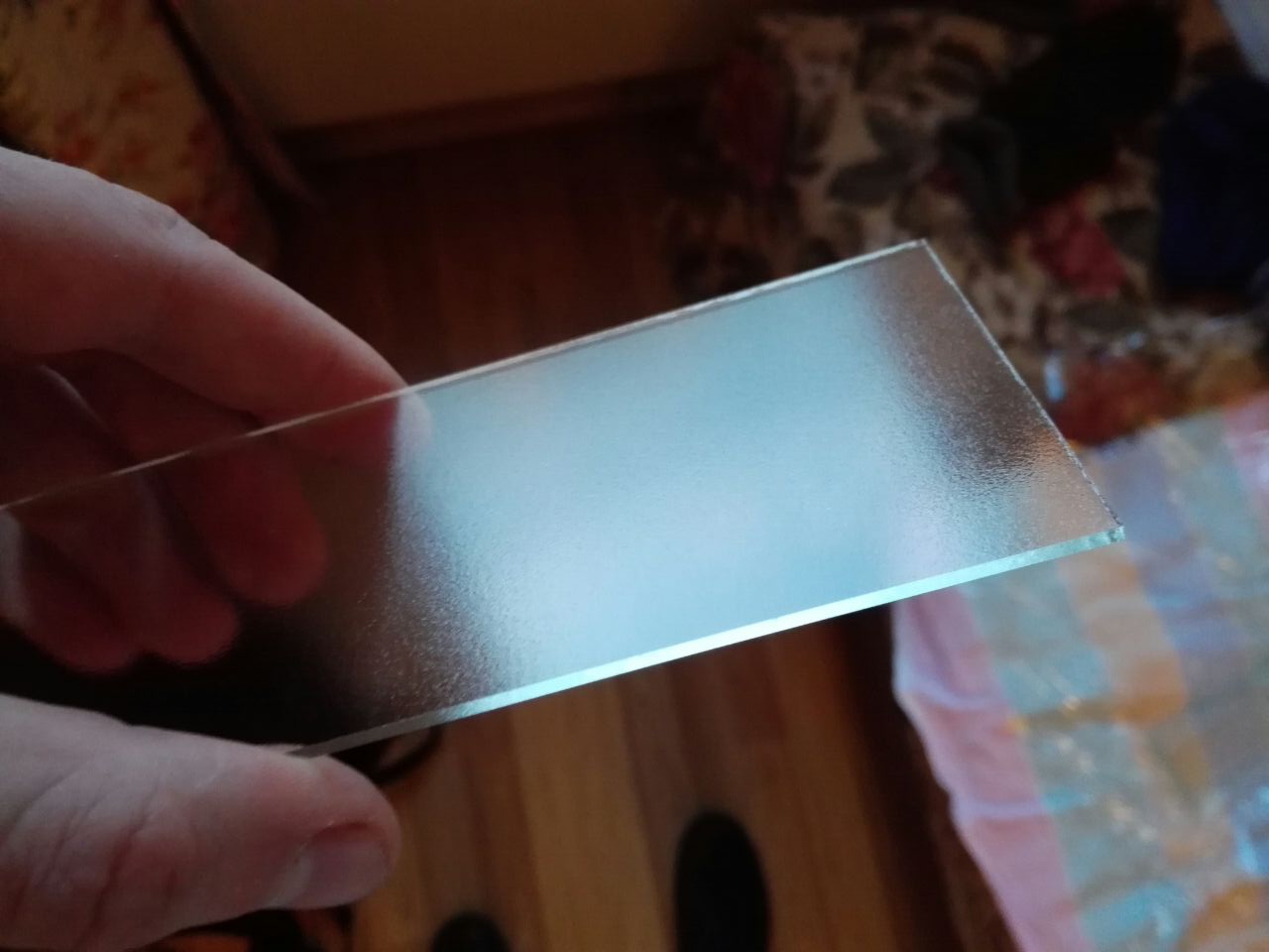

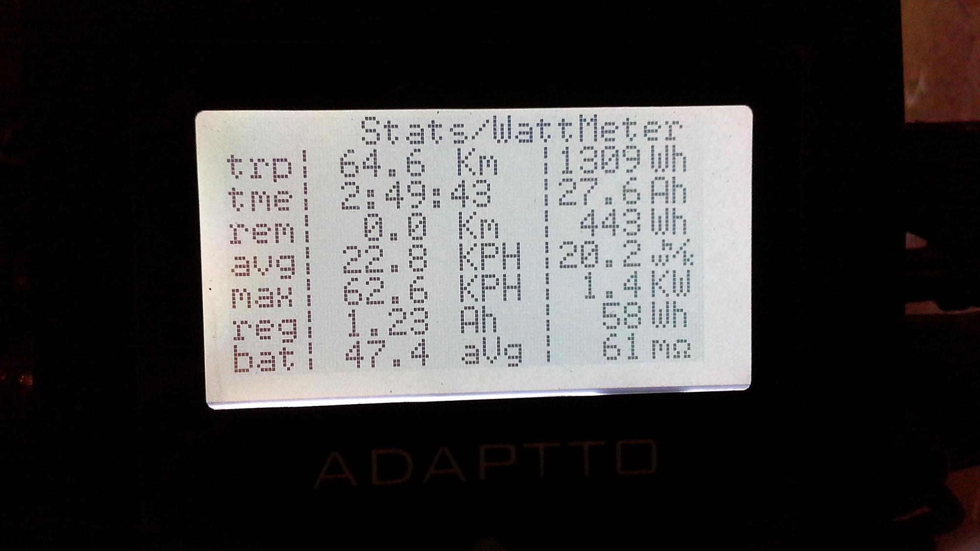

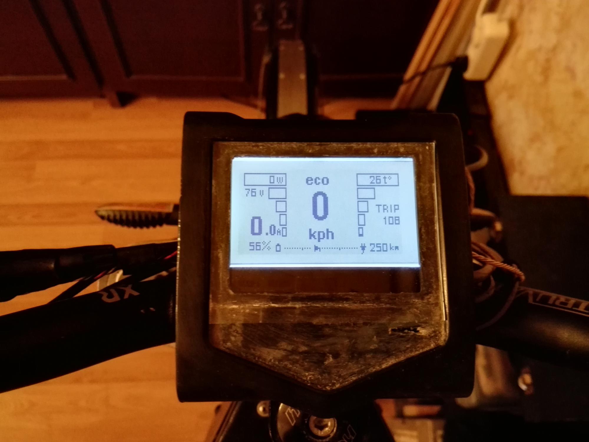

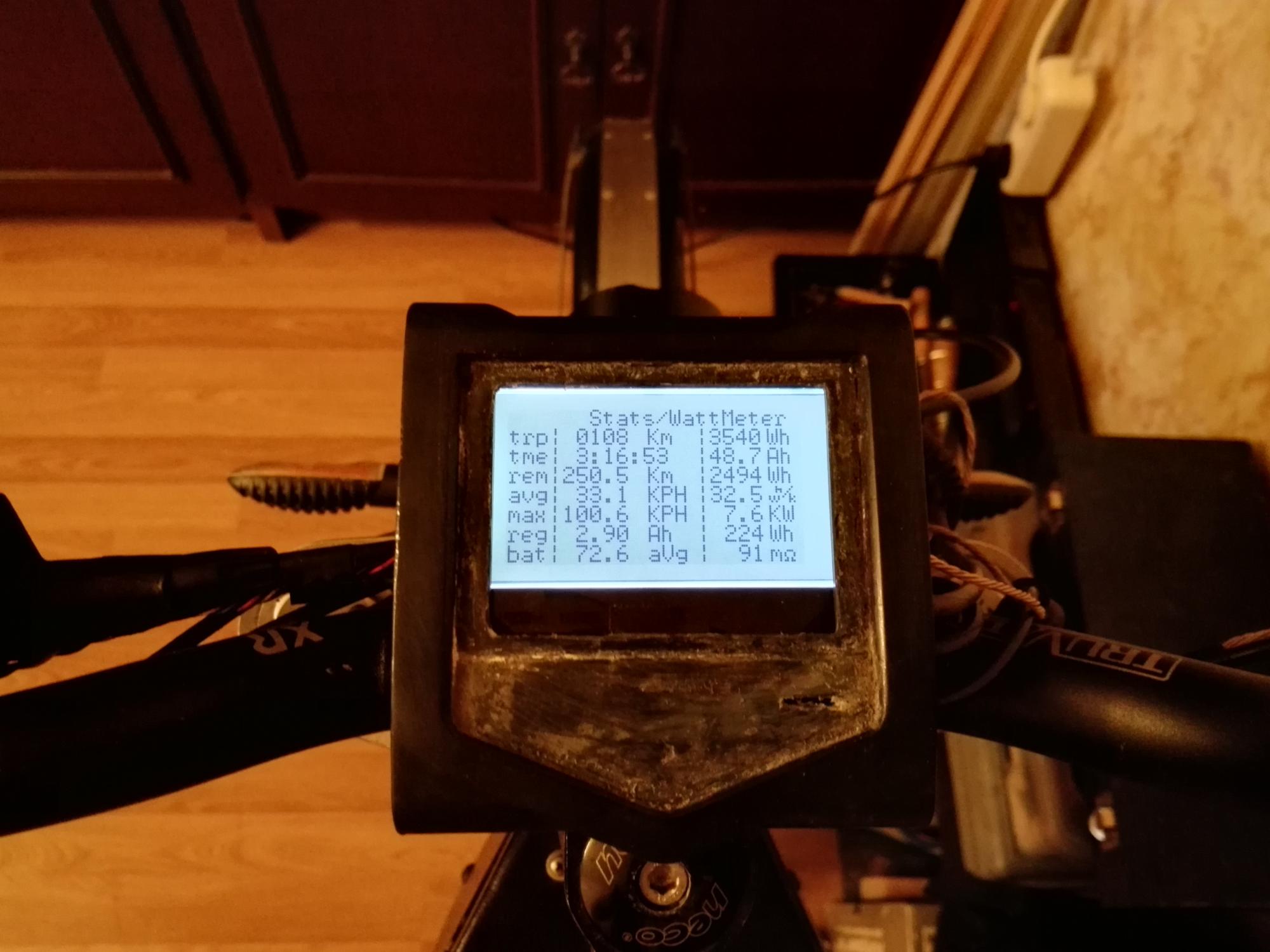

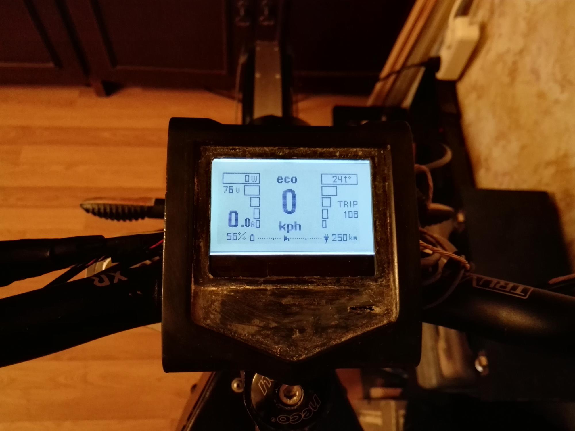

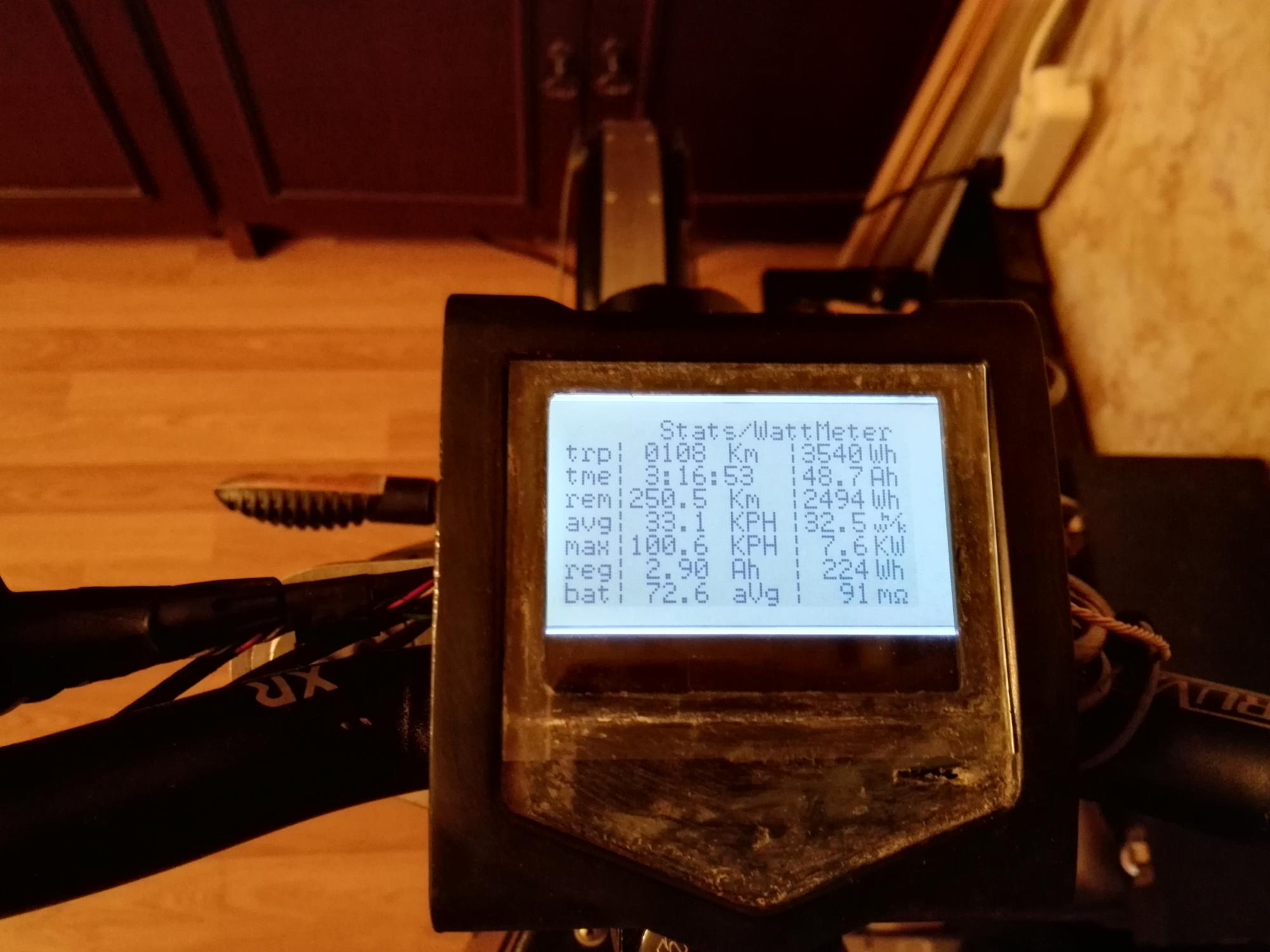

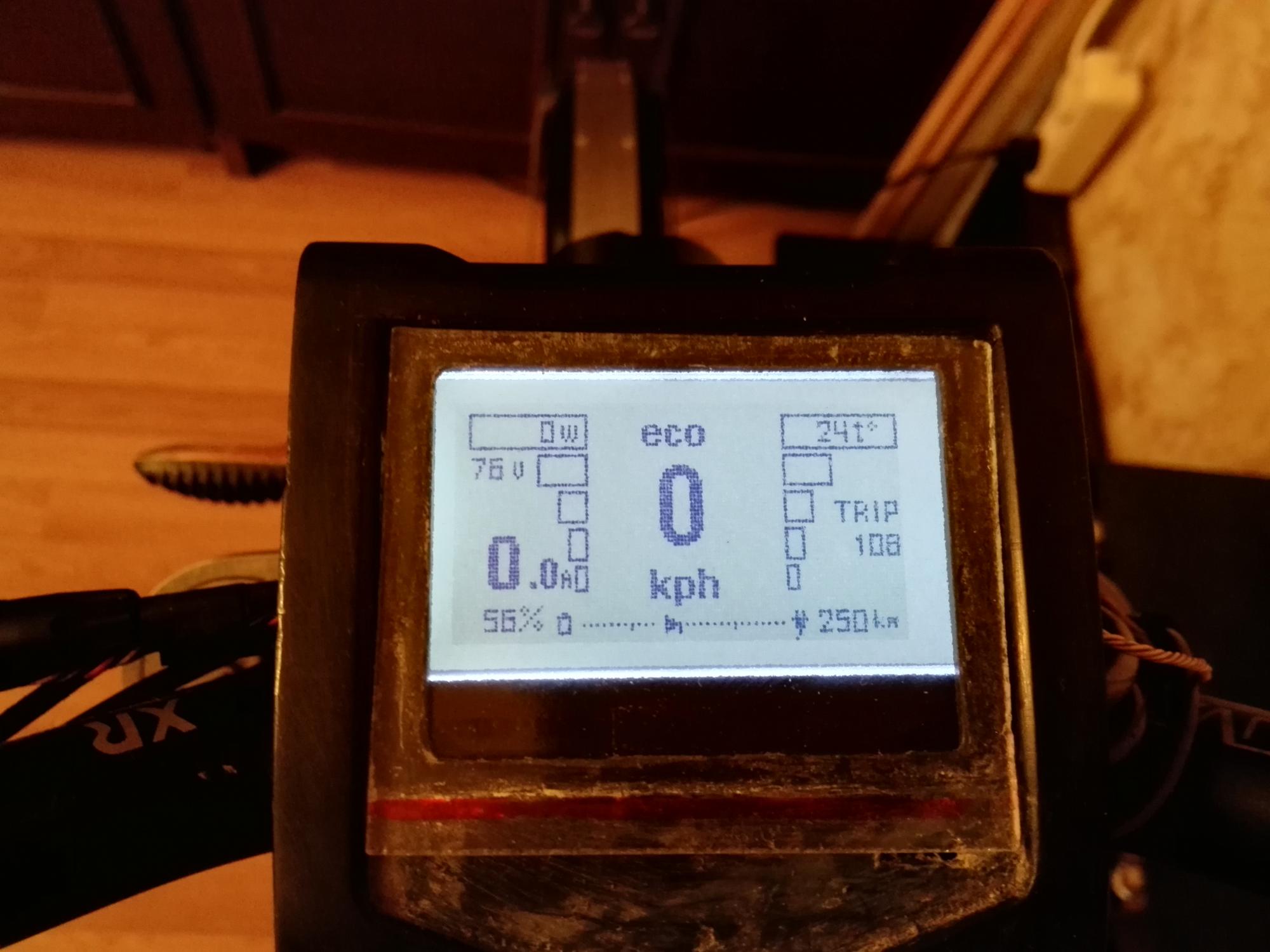

Решил провести эксперимент, поскольку меня давно раздражает пластиковое покрытие дисплея макса. Со временем оно теряет прозрачность и мутнеет.
Было заказано три варианта стекол - 2мм, 2мм "антиблик", 3мм. 3мм отсеялось сразу, как только я взял их в руки. Слишком не дрищевато. А вот 2мм самое то
http://www.youtube.com/watch?v=JGpbJBB_6Ok
Не знаю почему, но в живую изображение сквозь шагрень антиблика смотрится приятнее, контрастнее что-ли.
без защиты
1мм стандартный пластик
2мм антиблик стекло
2мм простое стекло

Оч. интересный тест с защитными стеклышками.  :wow:
И да, блики при езде достают, конкретно. :ireful:
Причем, тот же цикланалист, за счет огромных символов, не страдает плохой читабельностью, при движении.
В принципе, я уже привык к экрану Адаптто, вот только удивляет нежелание Жеки убрать рамку вокруг температуры и мощности. Рамка реально делает цифры не читаемыми, это печально. :-(
В дополнении к тестам Льва, напомню о своем опыте с поляризационной пленкой для экранов мобил/планшетов.
Надеюсь, она также защитит родной пластик от помутнения.
Еще обнаружил, что планшет Samsung Galaxy оч. классно дорабатывает макросъемку так, что изображения ваттметра становится невероятно читабельными.
Мыльница (на автомате) так снимать не умеет, вот пример:

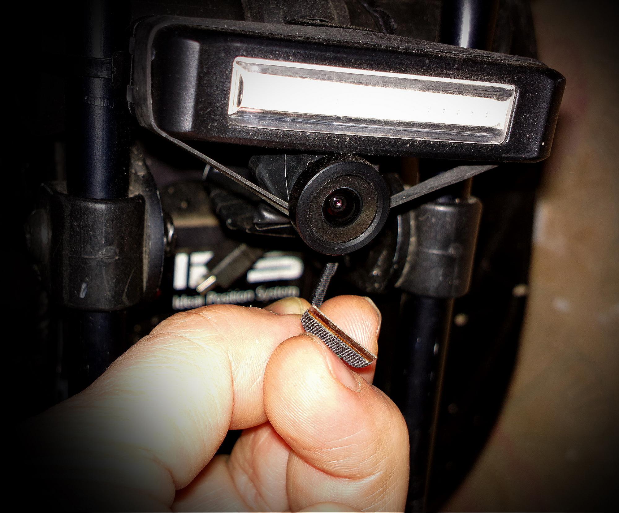

Кстати, я тут на днях вытащил объектив из Мобиус и придела его на 20см шнурке. Появилась возможность делать разные интересные ракурсы.  B-)
Выглядит так:

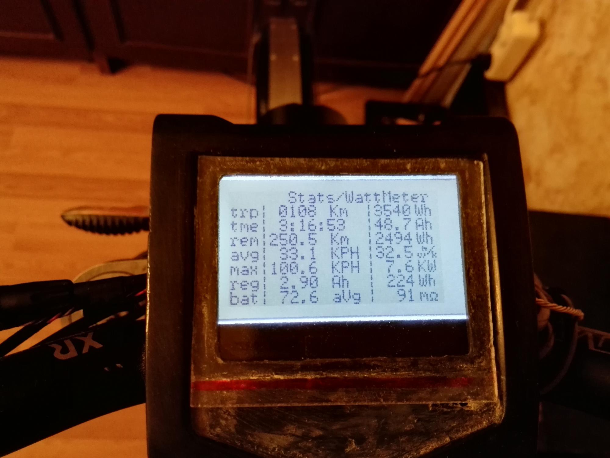

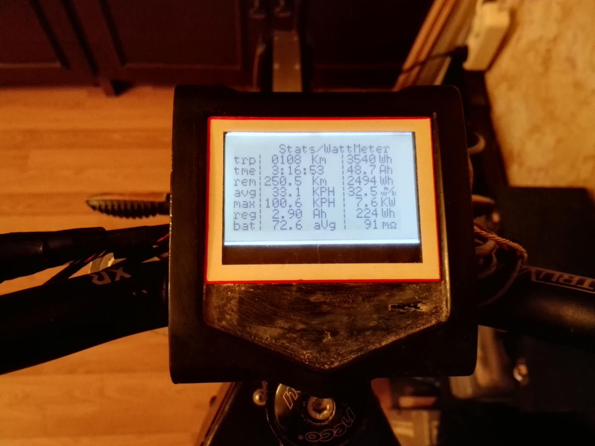

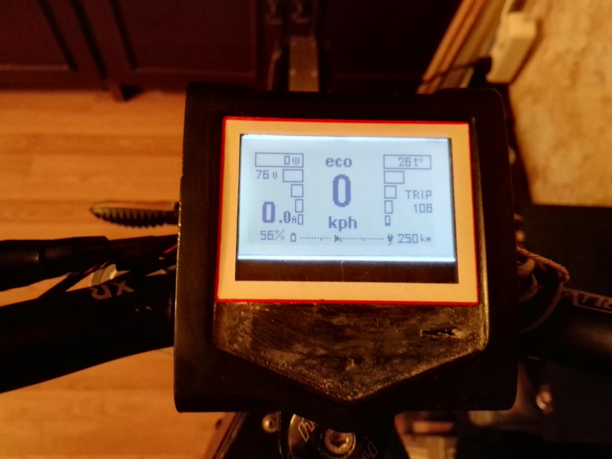

Итак, на выходных из мастерской был получен релизный комплект стекол (50х69мм)
Примеряем, все ли ровно отрезано, выбираем самое идеальное стеклышко:
К примеру у 3 из 7 стекол ширина на 1мм больше чем надо - допуск у гидрорезки +-1 мм, так что с этим ничего не поделаешь.
Вырезаем старую клавиатуру, плюсуем к композиции:
Вроде все подходит. Берем мой любимый чОрный герметик и мажем по краям и стекло, и пластик. Предварительно лучше вырезать из бумажного скотча прямоугольник под экран и заклеить изнутри стекло - так легче потом будет убирать выдавившиеся излишки. Слишком сильно прижимать не стоит, иначе выдавится весь герметик и после засыхания среди рамки будут некрасивые полости.
Лирическое отступление
Cнятие старого тестового образца показало, что герметик обладает отличной агдезией и шикарно держит стекло
Удаляем все лишнее, пока еще не засохло и оставляем на денек под чем-то увесистым. Если до этого изнутри был наклеен прямоугольник из бумажного скотча, тогда затея упрощается - можно дождаться окончательно подсыхания и пройдясь по периметру канцелярским ножиком тупо снять все излишки с самим скотчем. Если не озаботились - то сложнее, можно пробовать удалить уайтспиритом следы герметика изнутри пока он еще не окончательно подсох, но он с таким же успехом будет вымывать его и из под рамки. В общем поверьте, лучше предварительно защитить прозрачную зону бумажным скотчем.
Долепляем клавитуру на тонкий двухсторонний скотч и радуемся наступлению летнего расхода релизному варианту :-)
