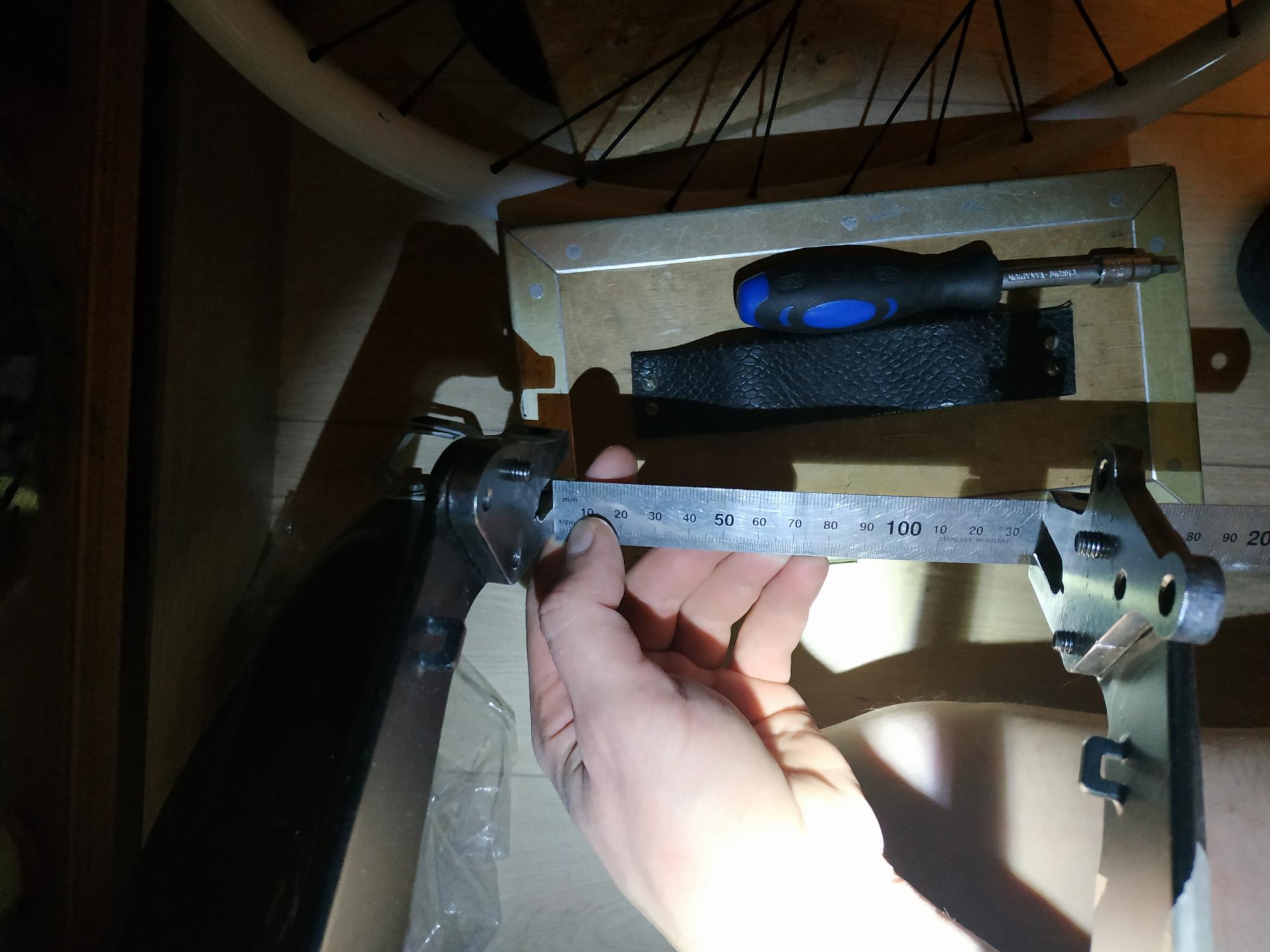

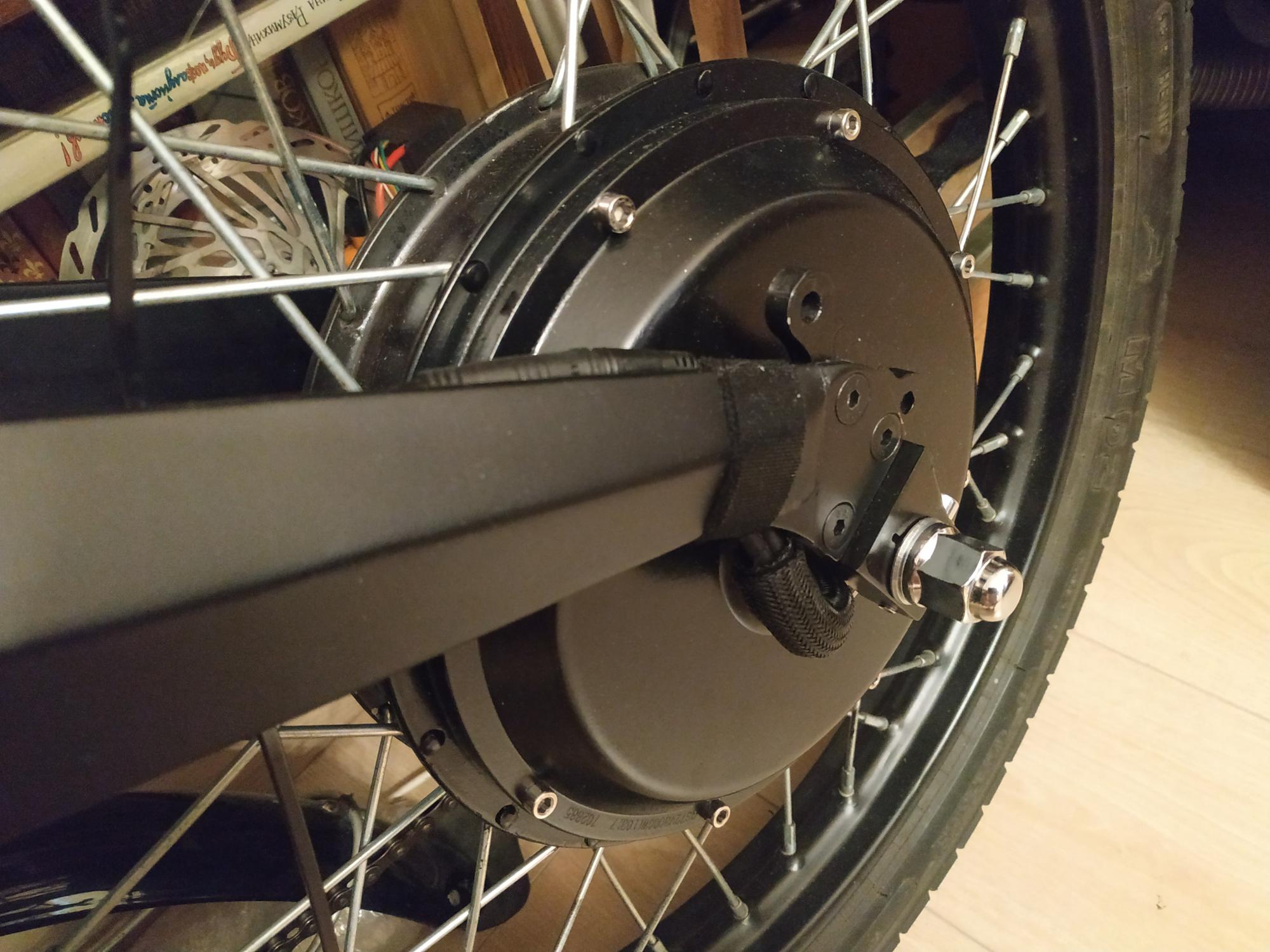

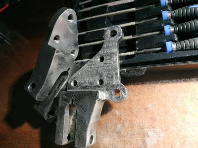

Забрал у Димы подпиленные дропы
Проверяем, все четенько, искомые 135, даже 136.

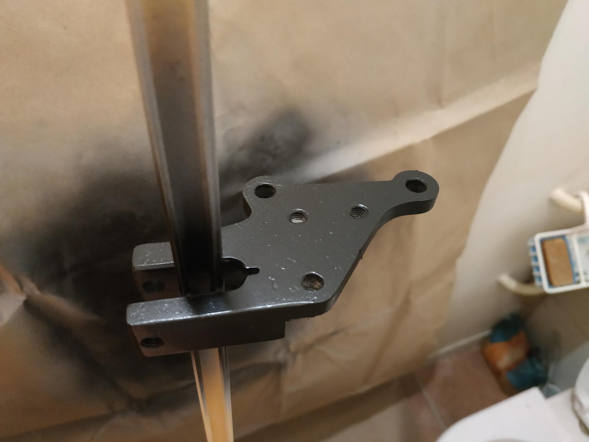

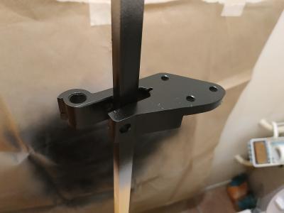

Шлифуем, грунтуем, красим. Зону, которой они будут соприкасаться к раме, при этом защищаем от краски скотчем, ибо там будет локтайт 638
Крепим, вставляем мотор
И начинаем думать, как решить следующую проблему :)

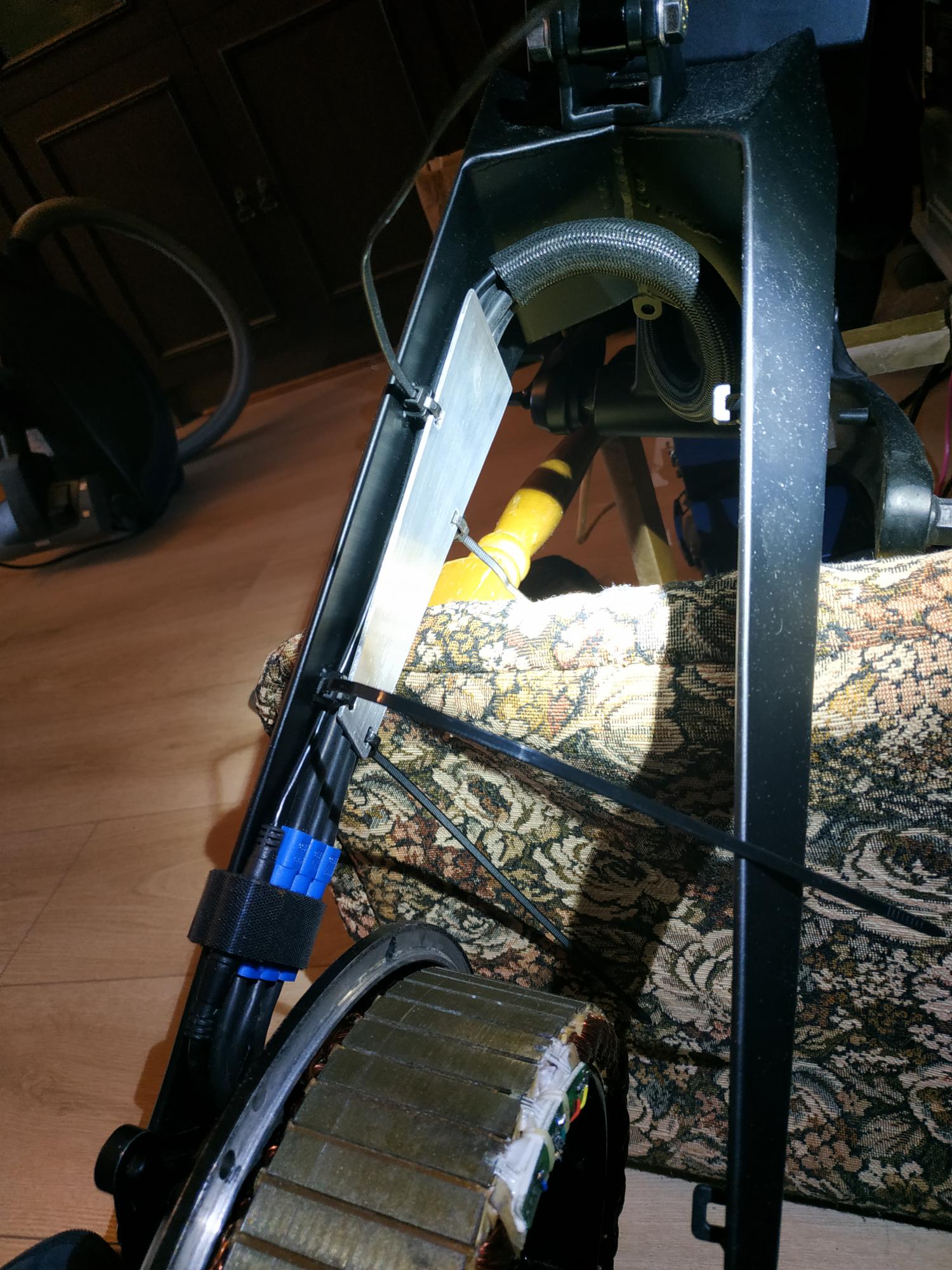

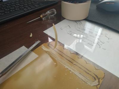

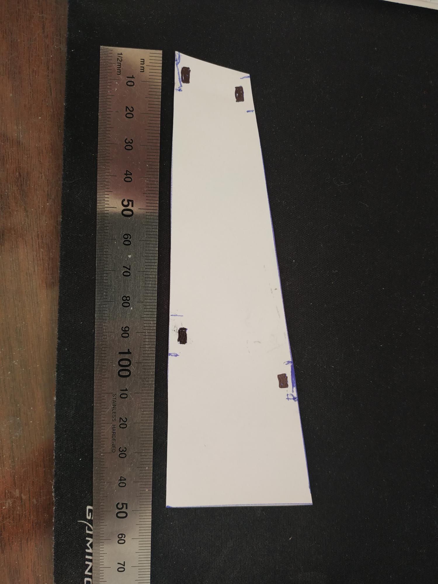

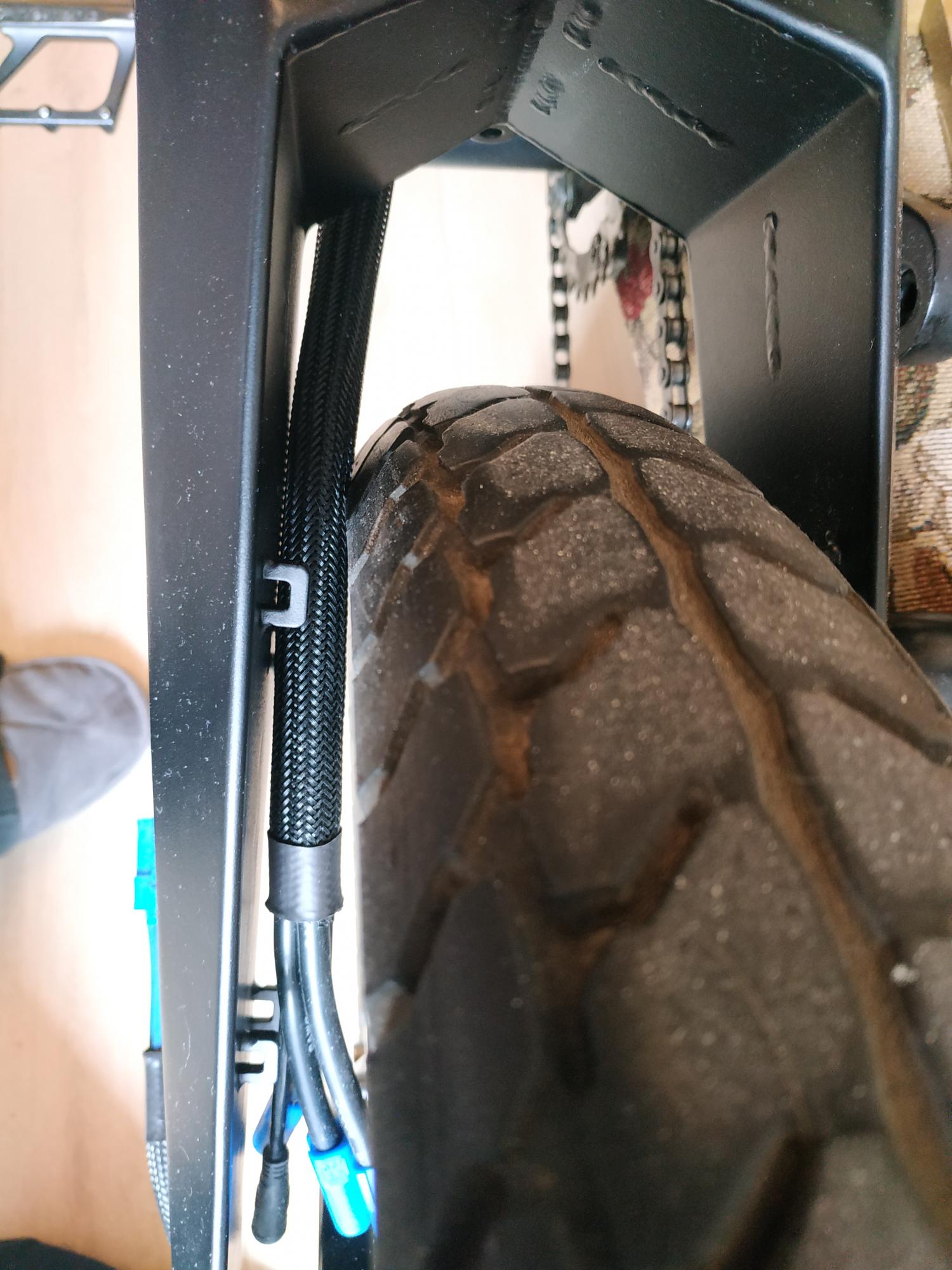

Думал думал, не придумал ничего лучше полосы защиты. Вырезается из любого куска люминя/пластика/текстолита 150х50. Если заморочиться, можно ещё сделать в виде профиля П, чтоб даже говны не застревали, но это сложно. Посему пока останется так

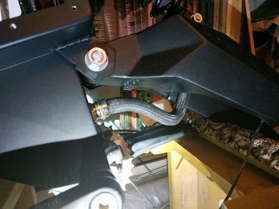

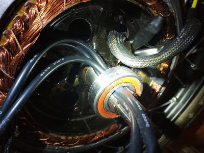

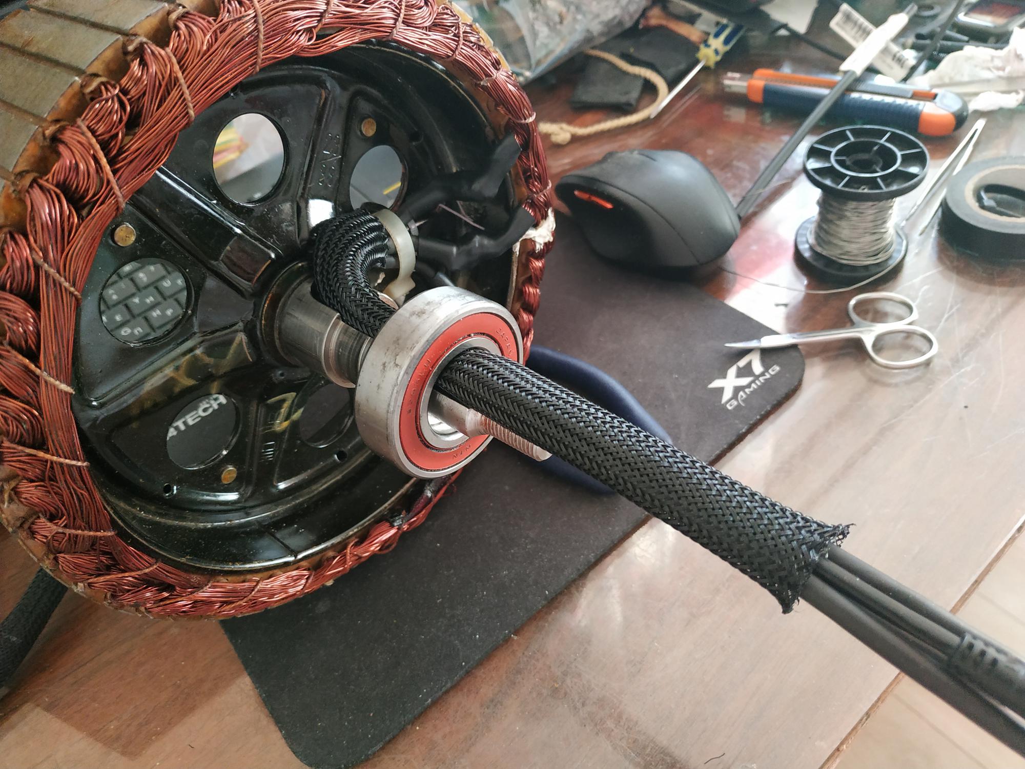

Ну и так, из серии "жадность" и "впихать не впихуемое". Попробовал пропустить 8AWG в силиконе прям через ось. Пролезло, но без общего кембрика, и при установке в дропы моментально покоцал изоляцию одного из проводов. После чего просто сдернул силикон и натянул вместо него более узкую, но тоже мясную термоусадку. Вауля, все подошло, больше никаких излишних пережиманий и армирование на выходе из оси в виде кембрика

karlson041067
Цитата: Lion от 23 Фев. 2020 в 11:17
На входе кабеля в раму тоже разъём или узел герметизации?
И разъём холлов у колеса- вода не попадает?
Lion
#1535
В раме герметичный металлический кабель ввод PG(M)-16 (с обжимной резинкой при затягивании), разъем холлов сам по себе герметичен

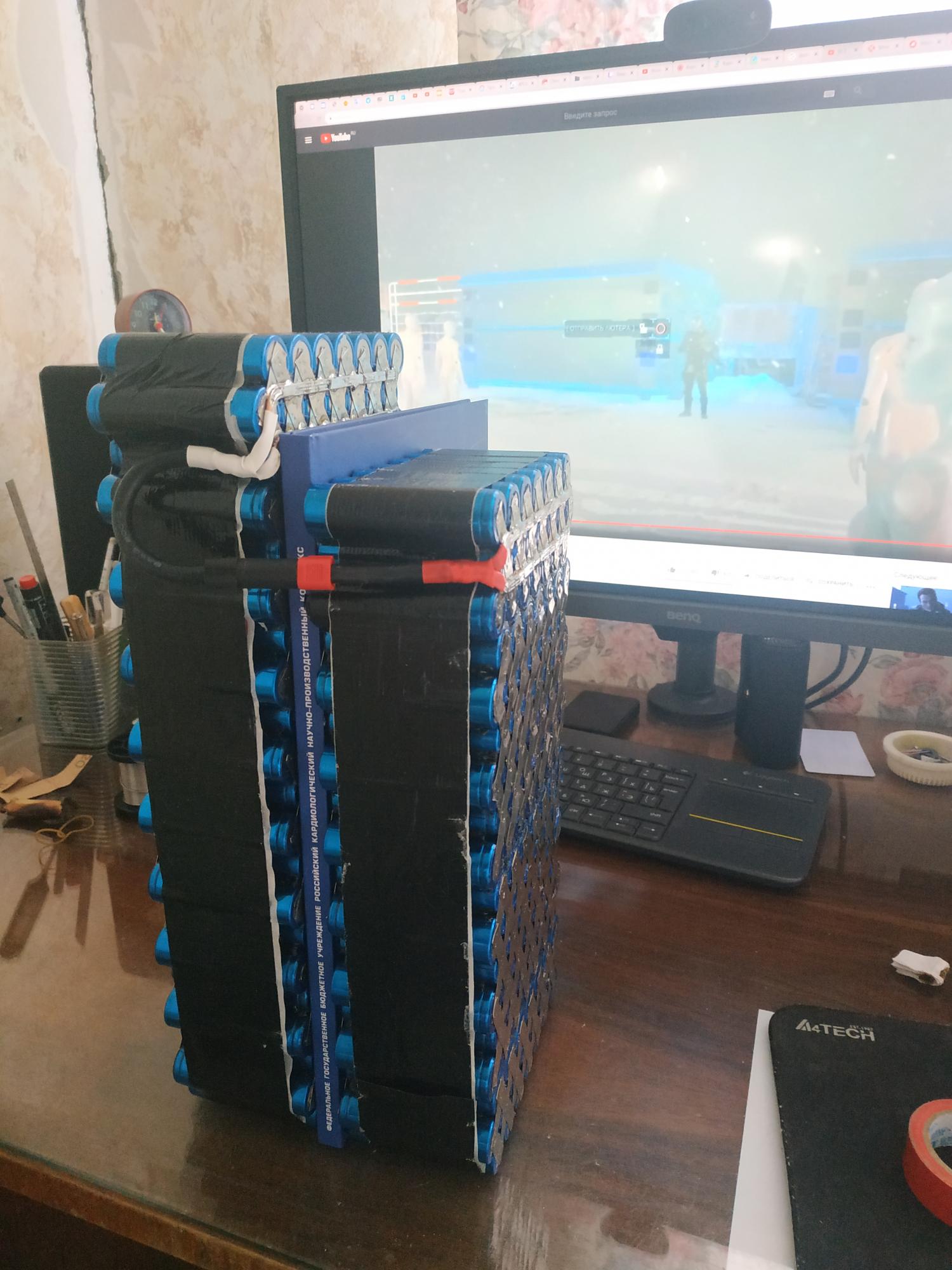

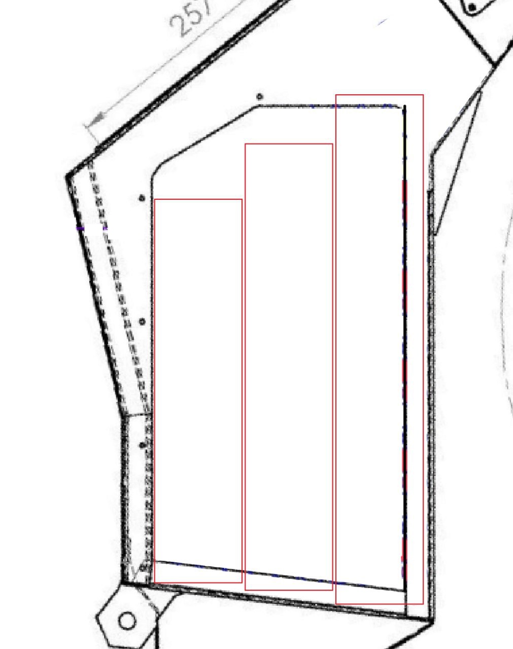

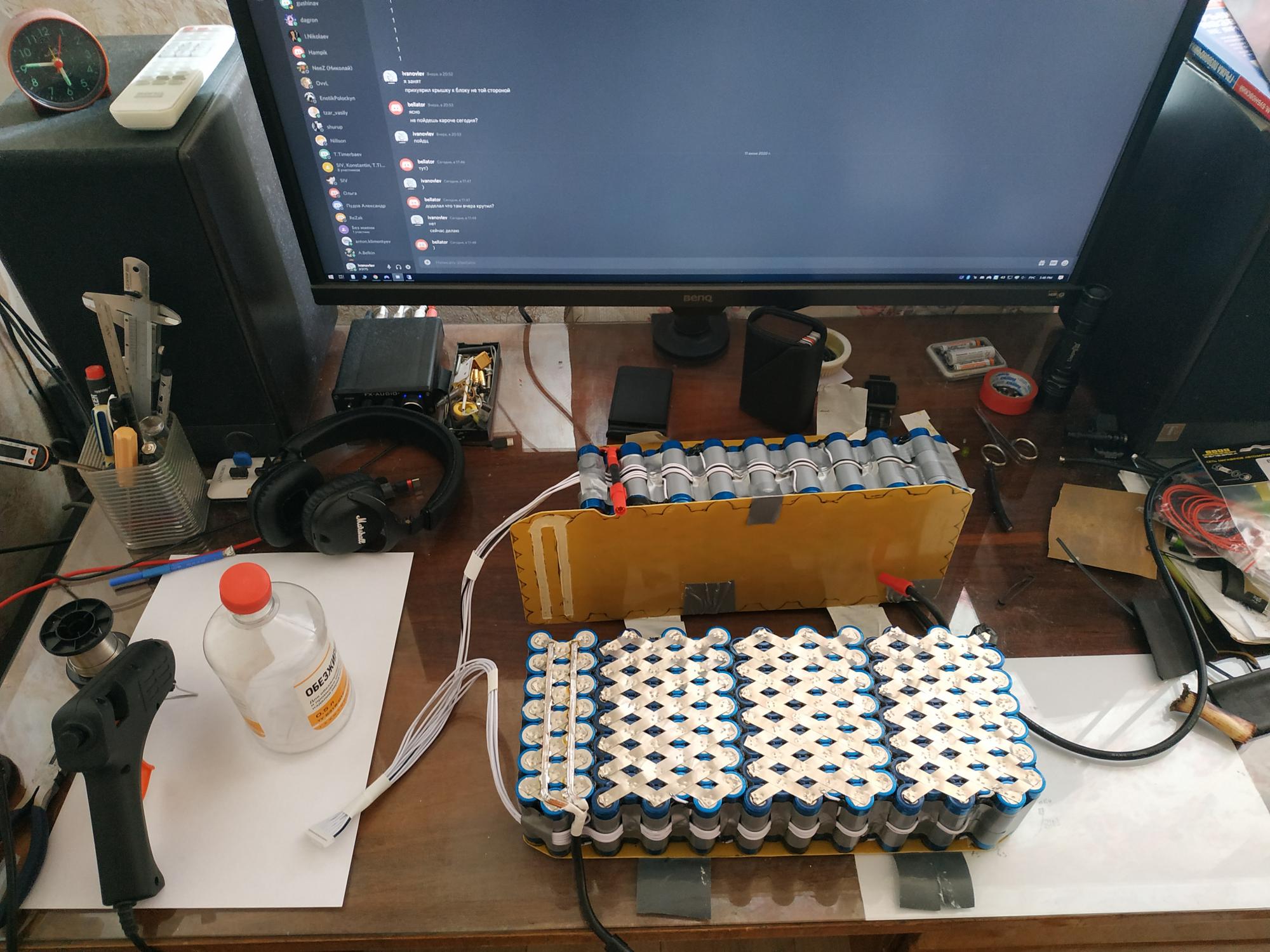

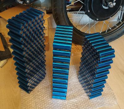

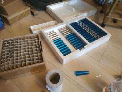

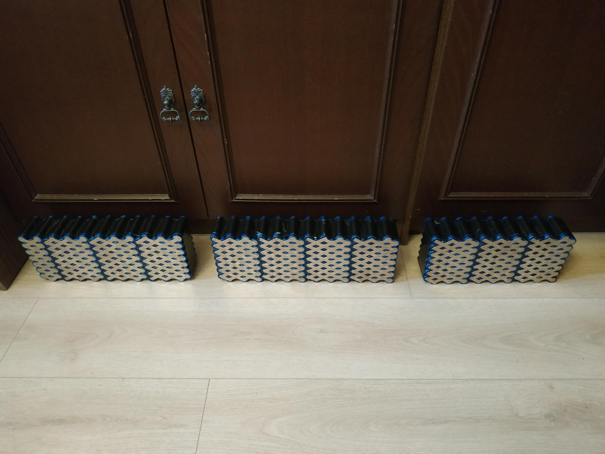

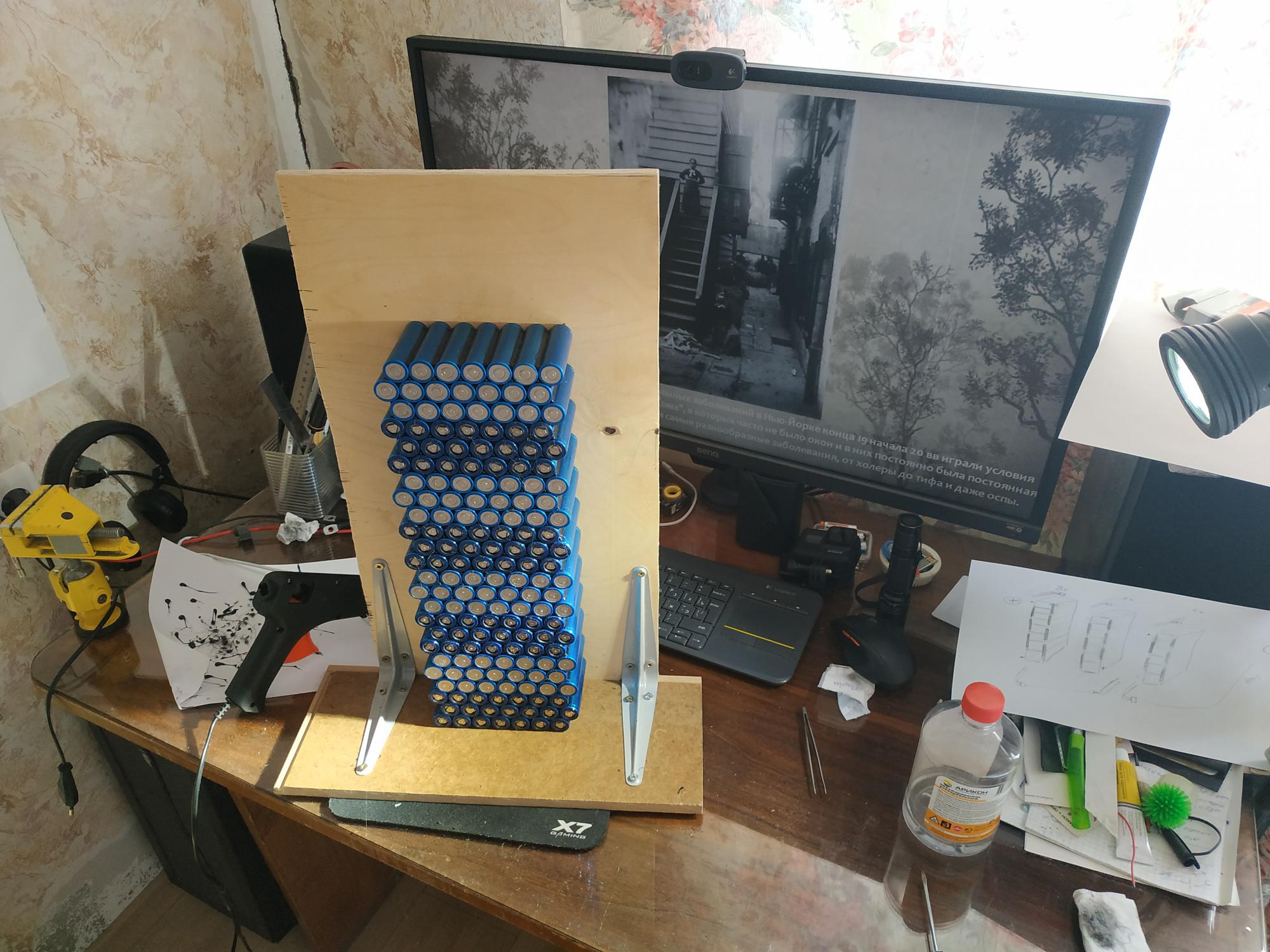

Тем временем практически месяц потихоньку чистил и запаковывал в усадку теслабанки, прорабатывалась и пару раз менялась концепция форм блоков
за пару томных вечеров блоки были сформированы и практически готовы к аутсорсу на сварку
Внутрь входят, фэйла нет. По 8s предварительно были проведены целые НИОКР с апробацией на муляже  :-D
7s и 6s залетают в окно вообще прям так, 8-ку надо подавать наискосок и потом потихоньку задвигать низ. Первым разумеется вставляется самый крупный, ну и по убывающей
Итого 441 ячейка в конфигурации 21s21p, 3.1ач на ячейку, ~4.8квтч

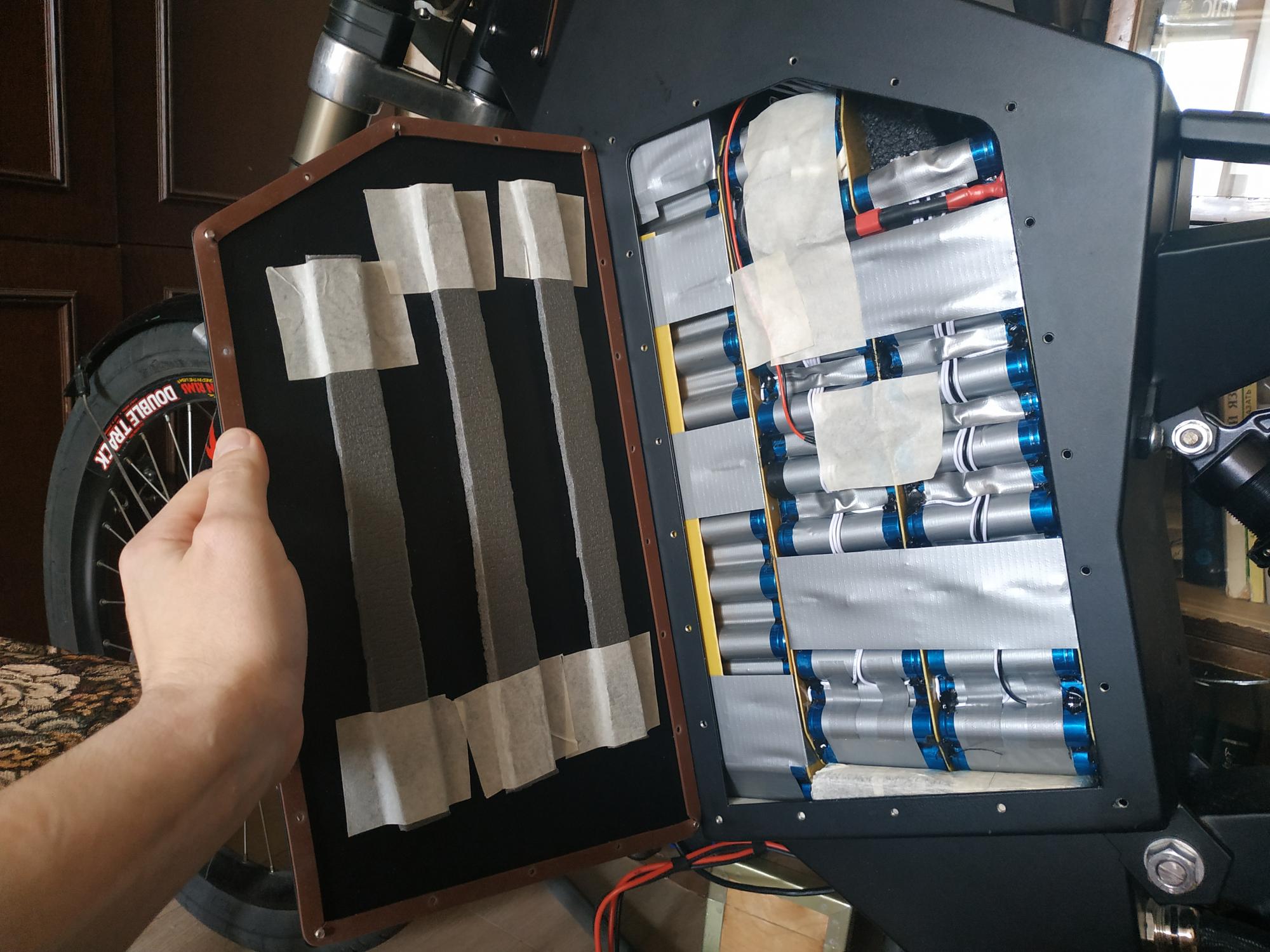

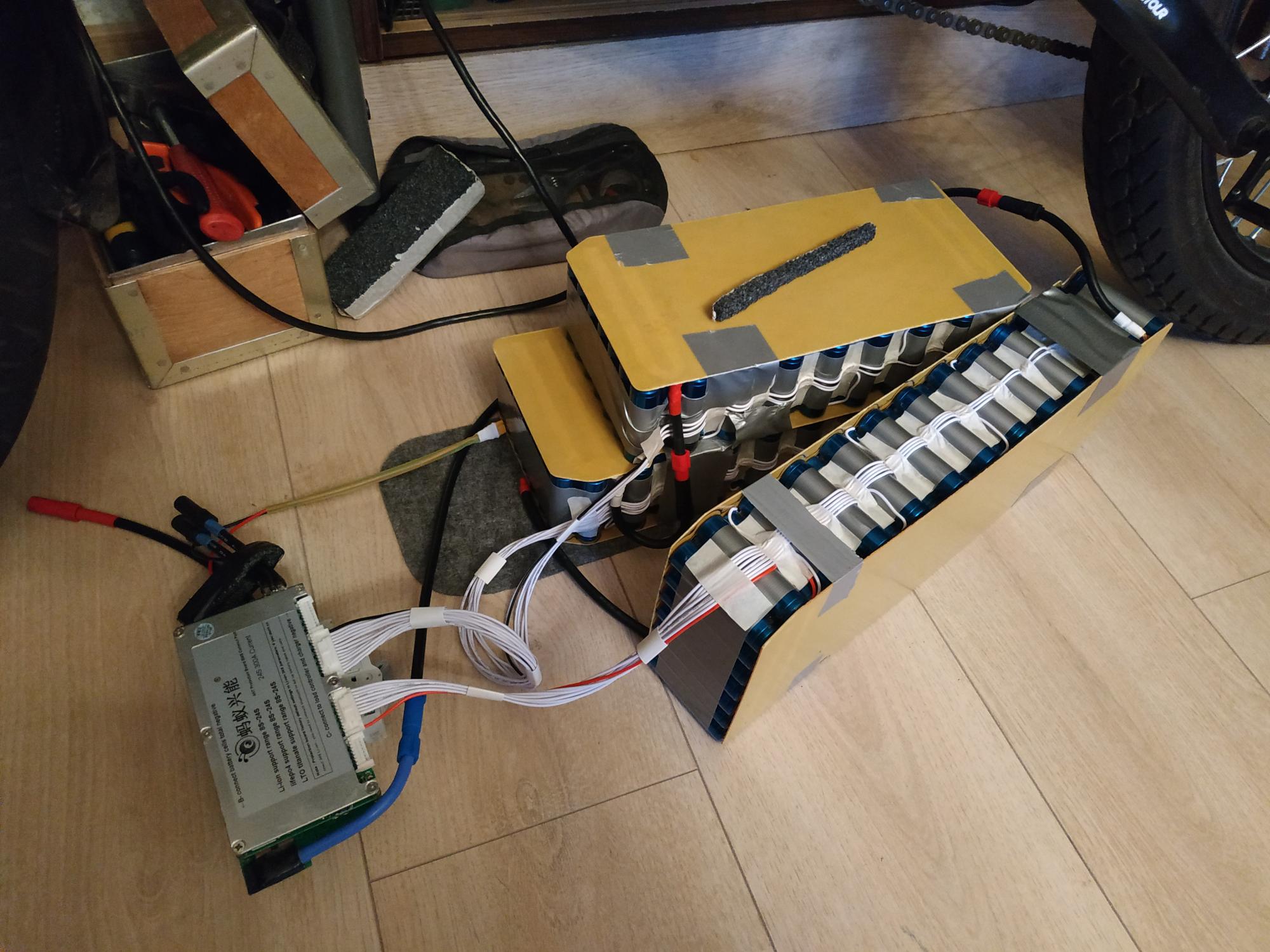

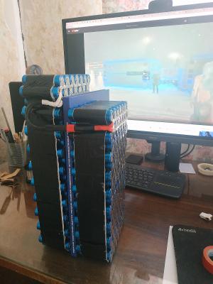

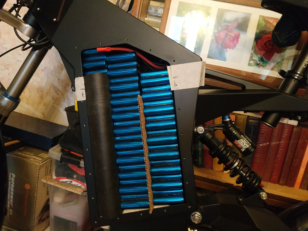

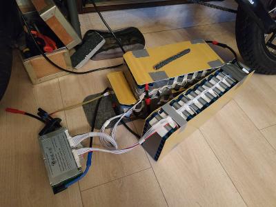

Быстро сказка сказывается, да не скоро дело делается... Получил блоки со сварки

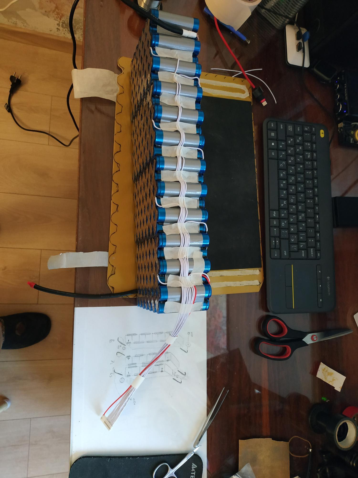

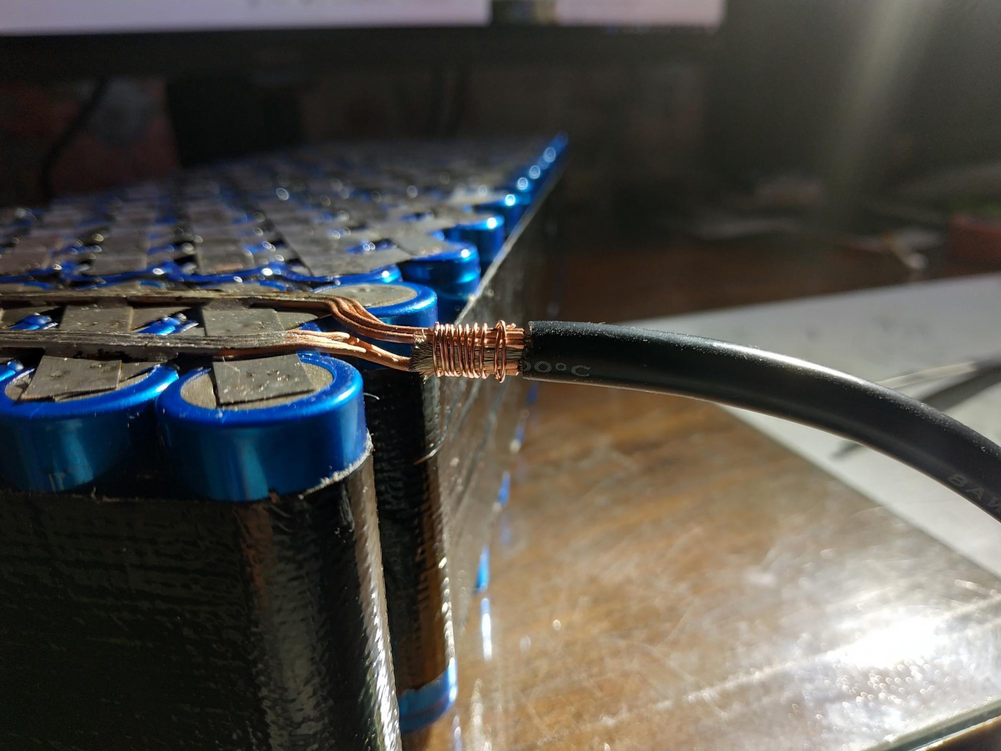

Паяем выводные шины, по 8 шт в 1мм2 на каждую (толще нельзя, а всё что случайно налудилось сверху - шлифуем потом наждаком до меди) Загибаем, напаиваем коннекторы
Режем 1мм текстолит на изоляторы и делаем выборки под шины потому что без них не лезет в раму
Выводим балансирную вермишель
Собираем все до кучи и проверяем

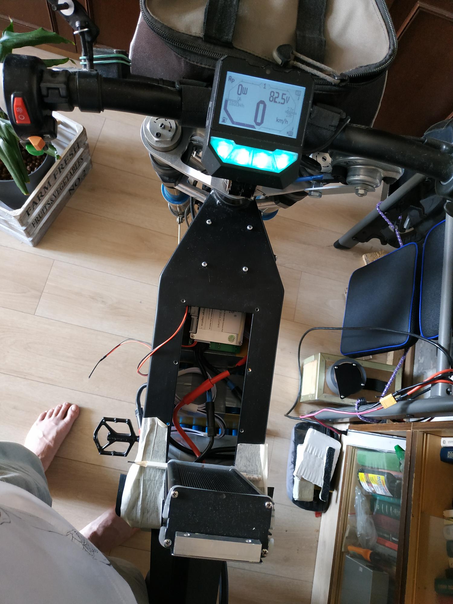

Все норм, разбега нет, с кнопочки все включается\выключается, температура считывается. Пакуем в байк, захлопываем крышки
и идем наконец катаццо, середина июня на дворе

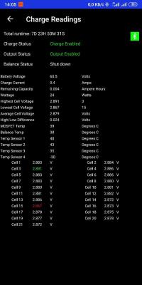

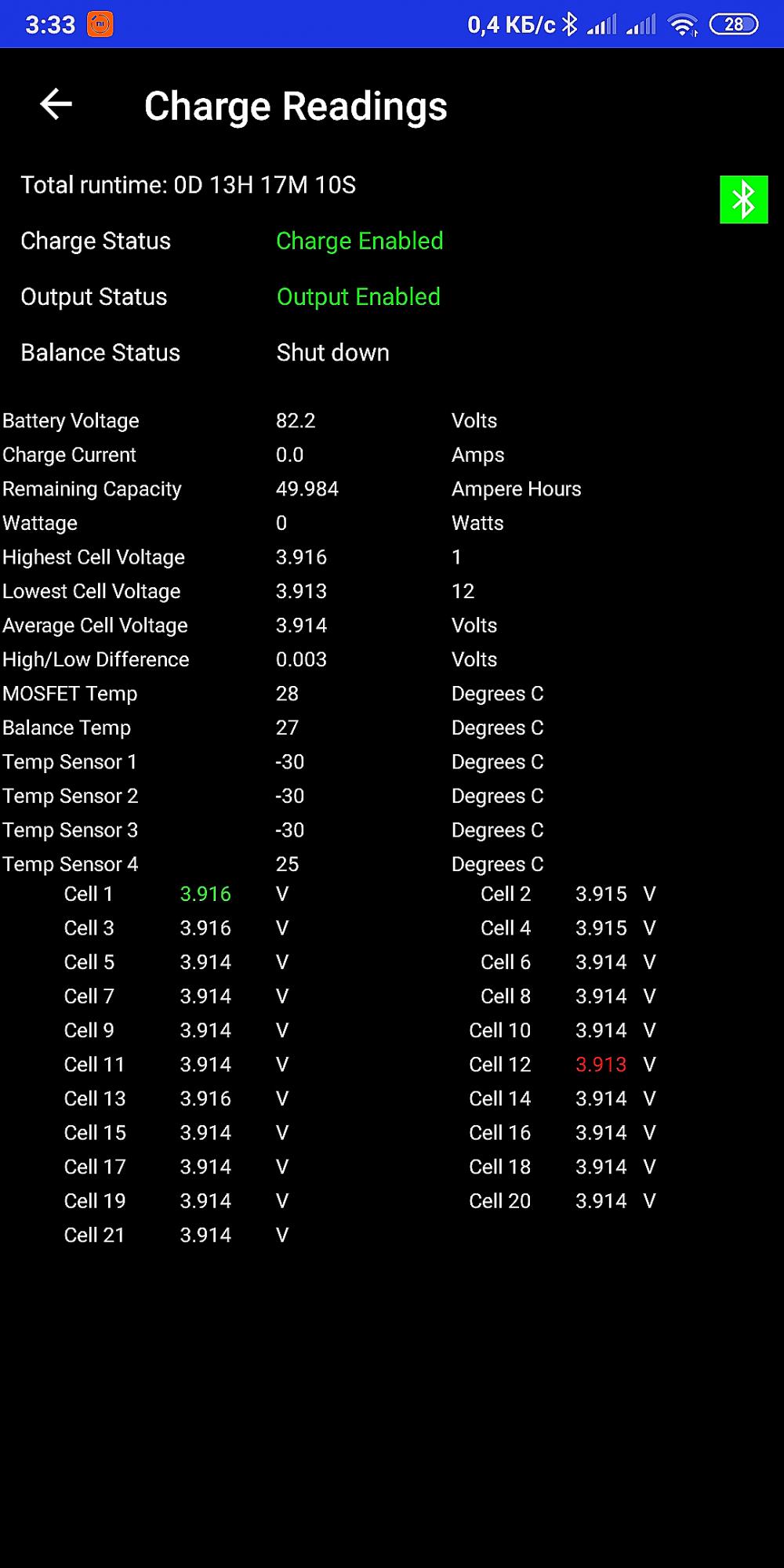

Statik
#1537

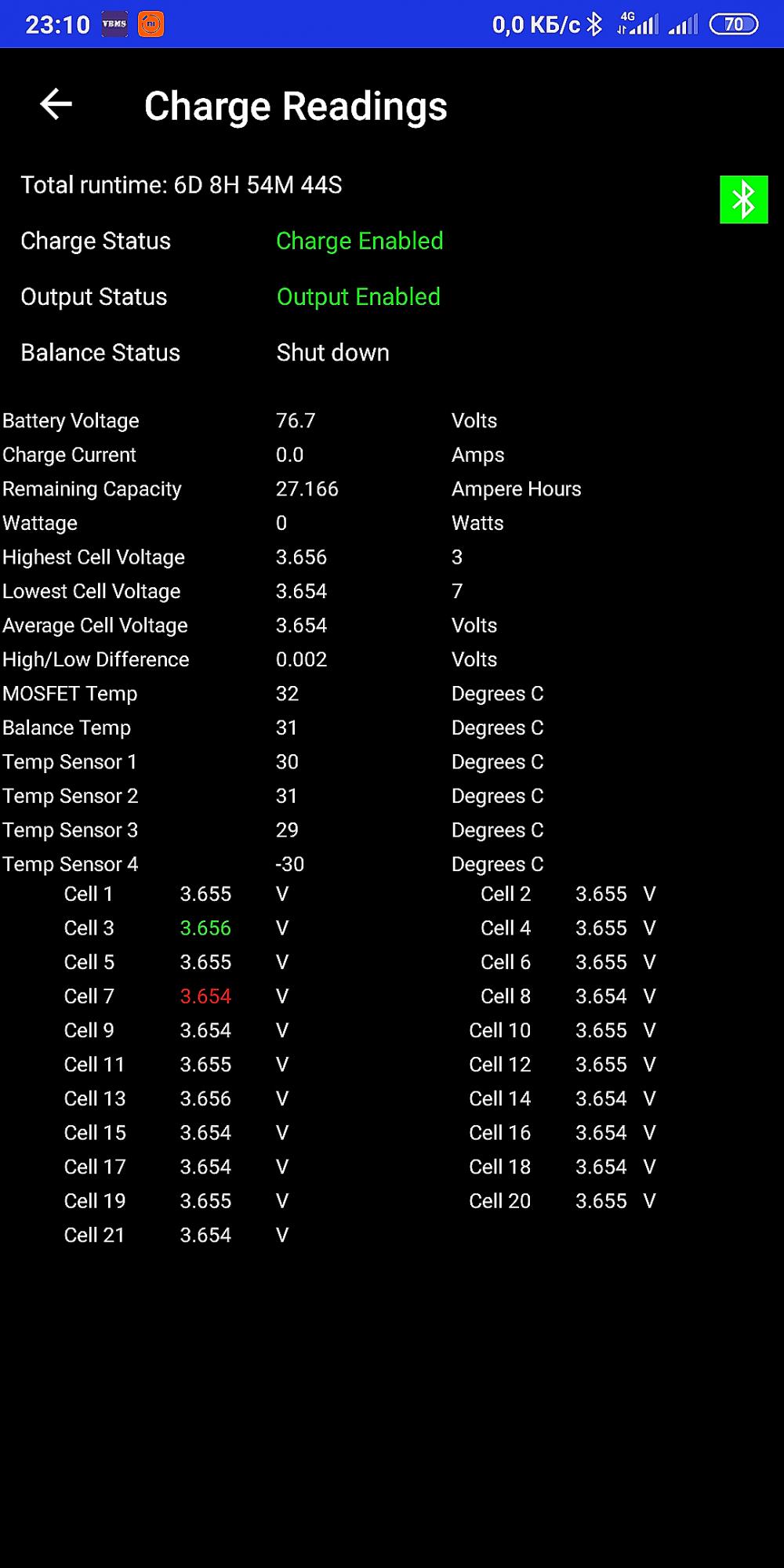

А при разряде ячеек,скажем ближе к концу,какие показатели поячеечно,тоже разбег только в тысячных,или и в сотых(боже сохрани и десятых)?
Интересно было бы глянуть на фото экранчика.
И ещё,внутреннее сопротивление ячеек Оно меряет?
[user]Statik[/user], новые теслабанки обычно до 2.7-2.8 разряжаются с разбегом меньше 100мв =)

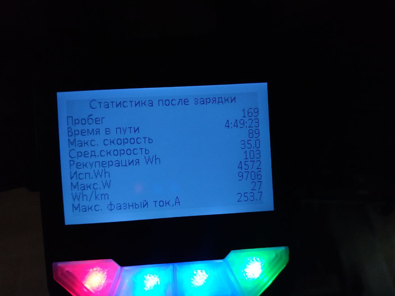

Так сказать, "вести с полей". Вчера навернул по городу ещё 80км, осталось чуть меньше половины блока. Поячеечно оно выглядит так:
Lion
#1542
Всё, официальный фотофиниш:
итого 4.5квтч при заряде до 4.15в
отсечка уже пошла по бмс с критической границей в 2.7в, разбег без нагрузки при этом составил 24мв.
остальные стопкадры можно свести в такую табличку
напряжение, Vразбег, mV
3.8524
2.9519
314
3.19
3.27
3.44
3.652
ну и дальше без изменений по разбегу до 4.2

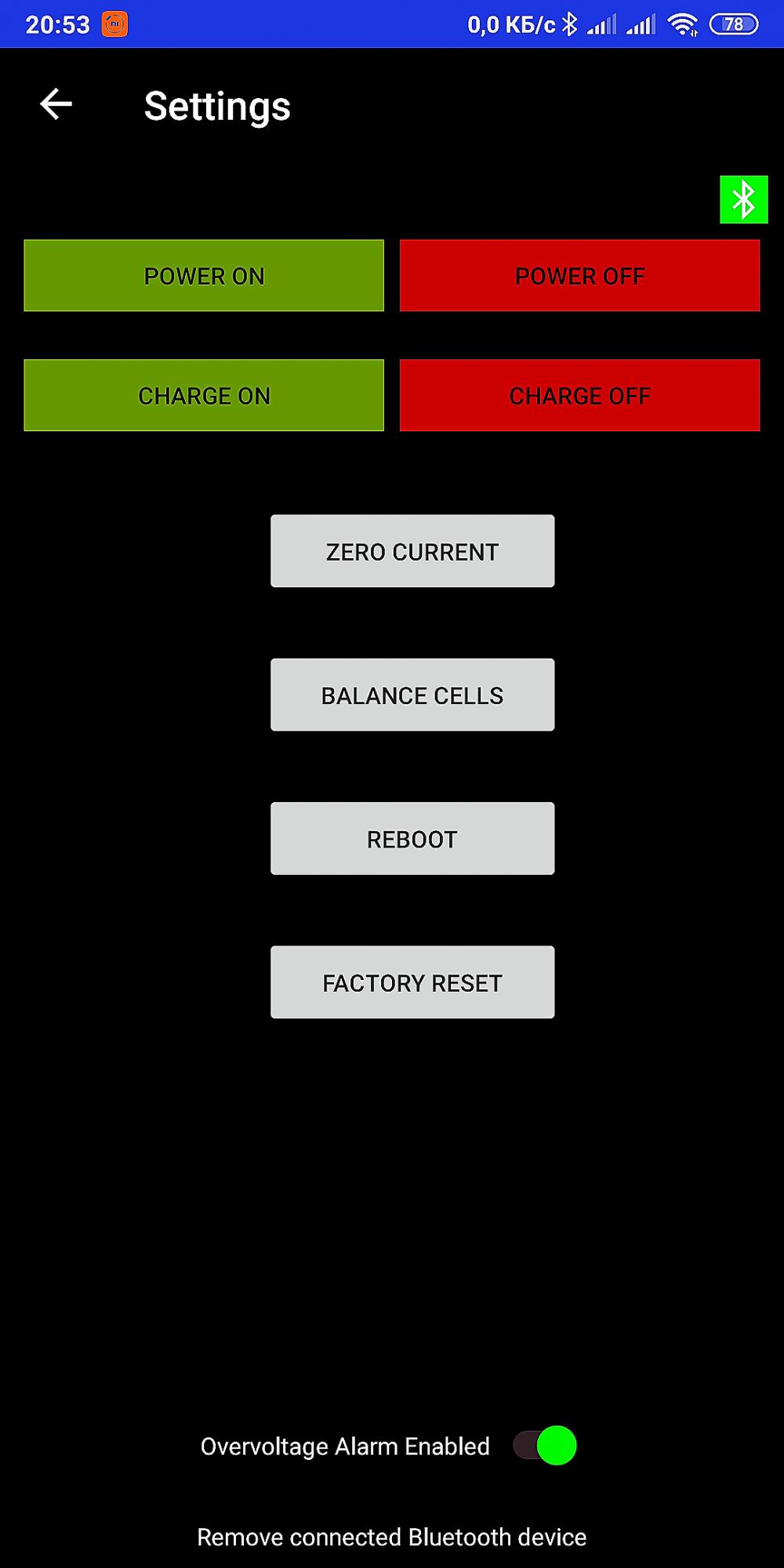

по внутреннему можно лишь прикинуть, т.к. похоже ни контроллер, ни бмс её не измеряют:  на последних 15% заряда по мкаду была просадка 1в при 26а, ~38мОм на всю батку
Теперь зарядка. И тут все не так радужно, спустя заливки половины блока контроллер 47°, батарейки 48° (стартовое 40 - от контроллера видать перепадает), мотор 94° (отсечка в яке 100°). Пока остановил процесс. Надо что-то думать, для мотора - либо продувка либо катушка, для контроллера ну наверно походит но надо спиливать ребра и теплоизолировать его от ячеек, чтоб не подогревал их (проложить шумку), либо тоже сквозная продувка с лючков спереди и наверно в вентрешотку под рамой

Ну почему прикинуть. Вполне себе объективное измерение фактического DCiR. Контроллер, умей он это делать, посчитал бы примерно так же с похожим результатом.
В целом, 40мОм - вполне похоже на правду.
