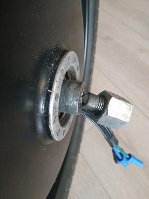

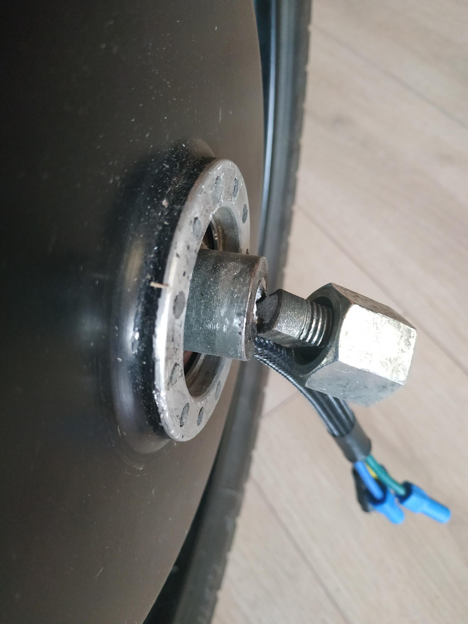

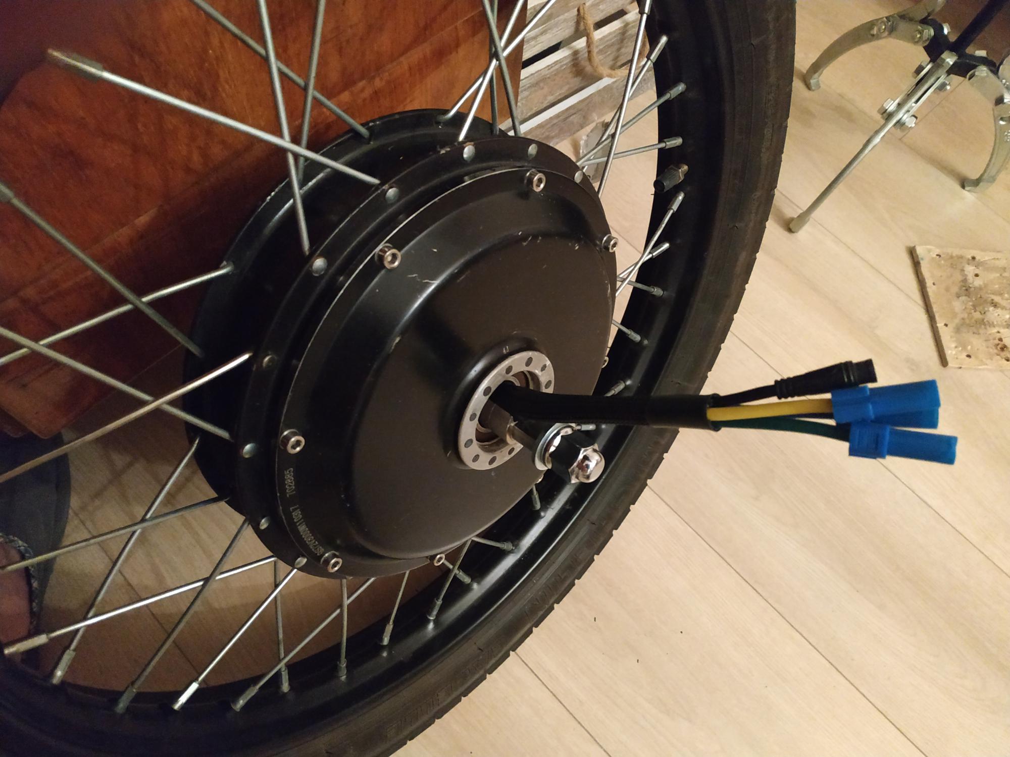

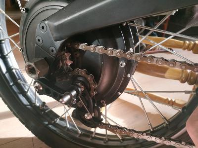

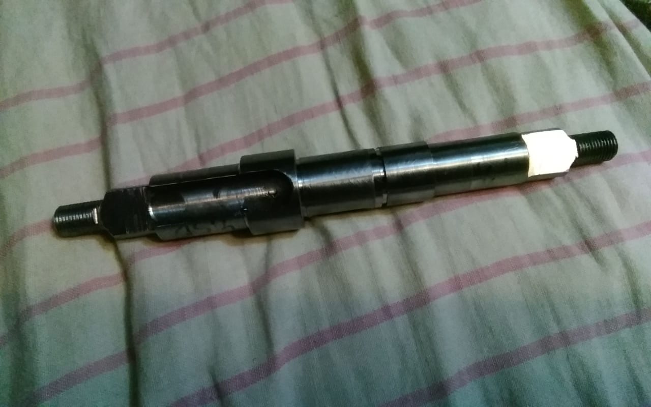

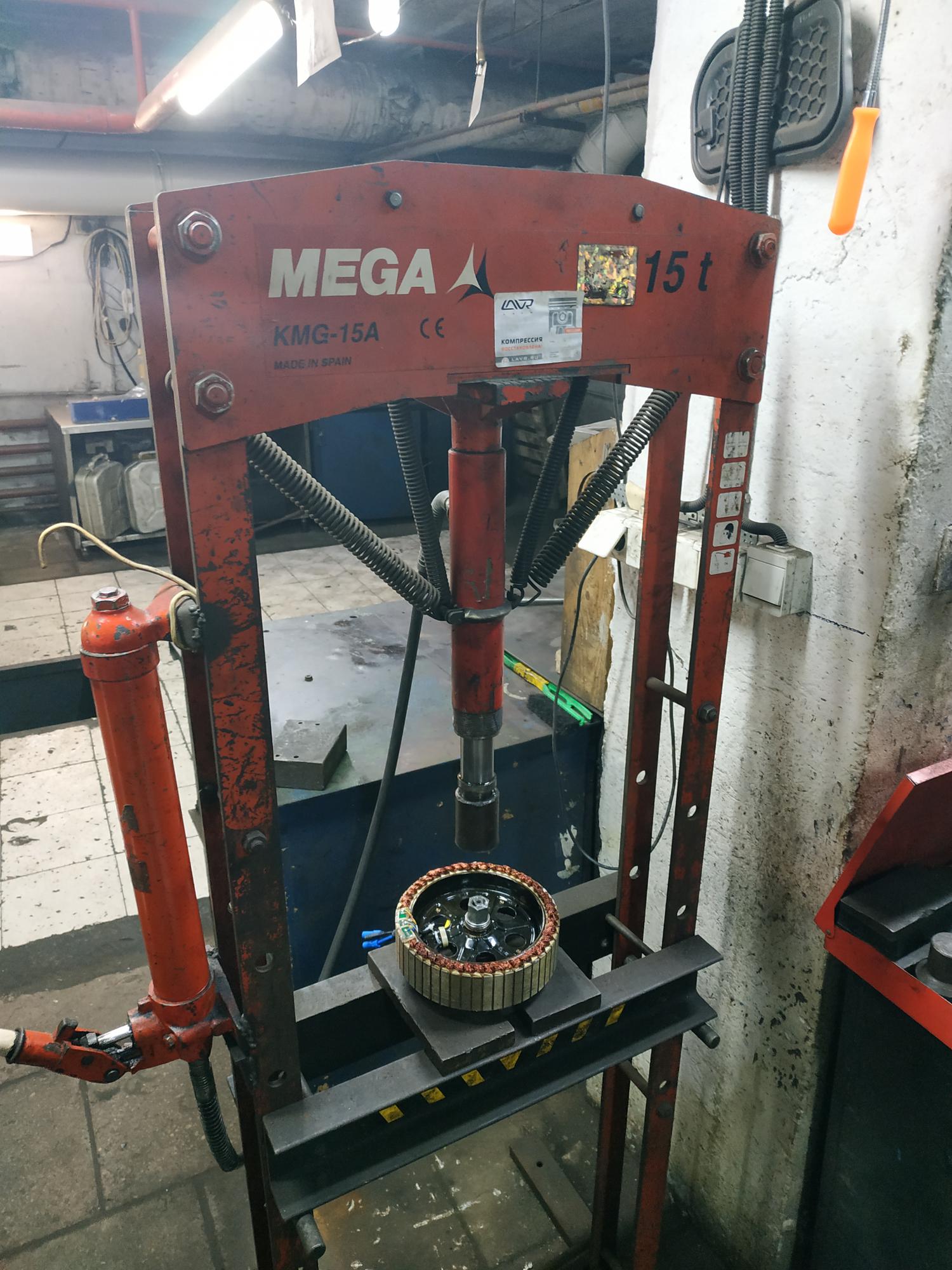

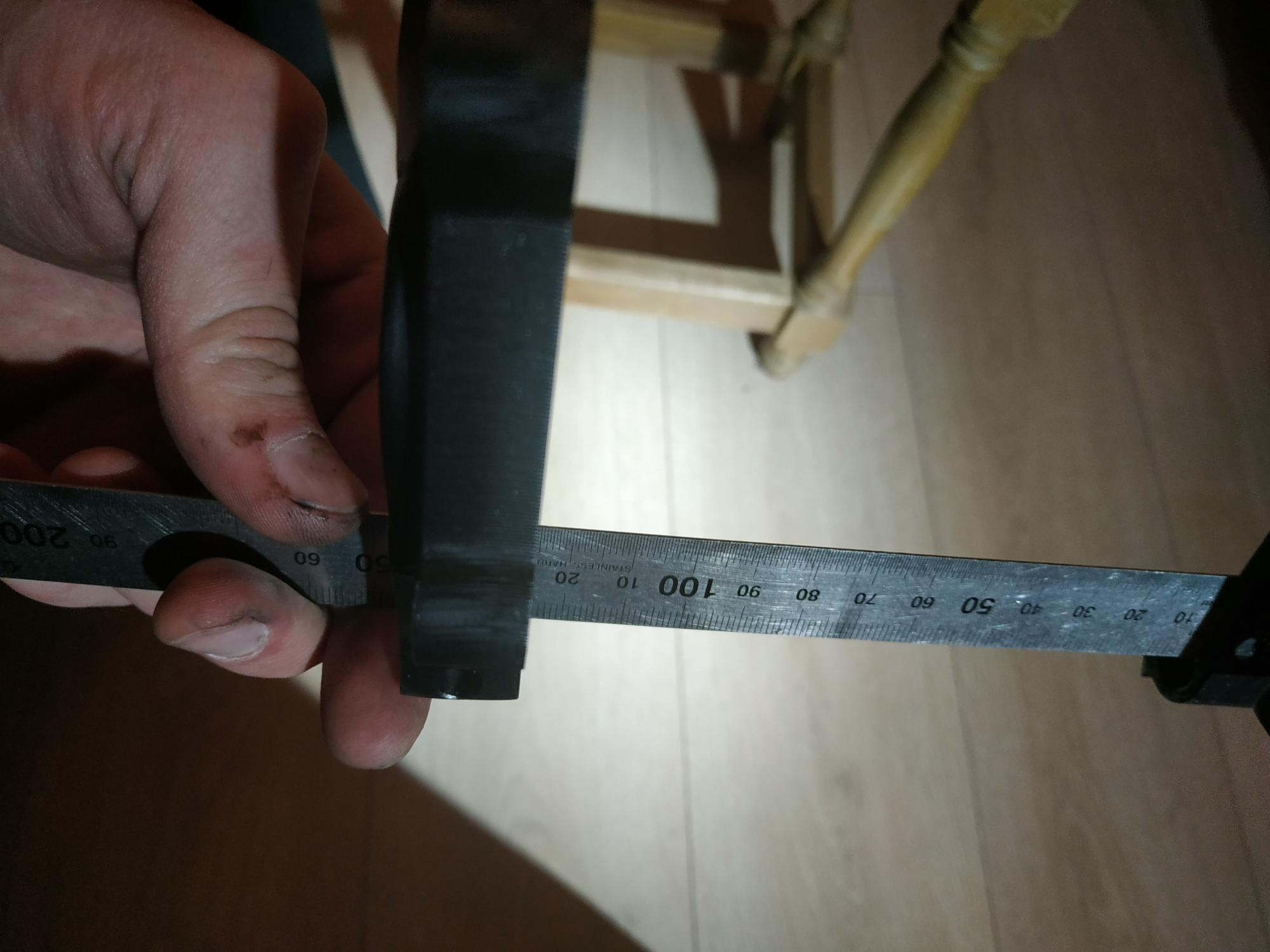

Пора огласить новости - * happends. Началось все с того, что при сборке рамы после установки дропаутов (они там съемные, если что) расстояние по оси колеса оказались меньше заявленных 135мм, а именно 125
Хм, подумал я, плохо, но ведь не смертельно - грань была на сантиметр больше, и ничего, спокойно поджималась гайками. Да и производитель допускает. В общем, с матюгами и дикими усилиями удалось таки всунуть мотор.

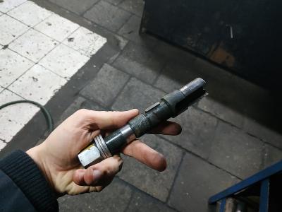

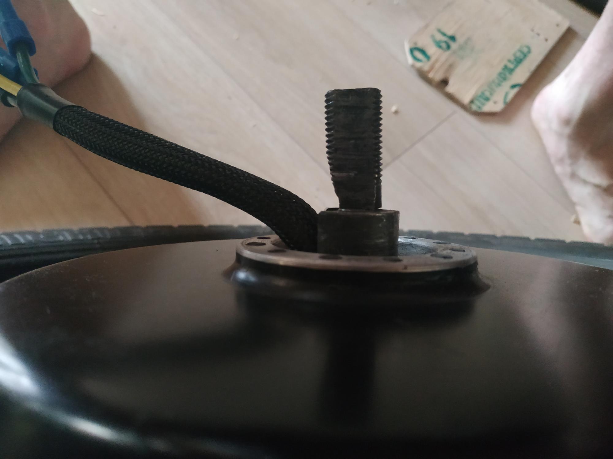

В отличие от грани, жесткость этого маятника в несколько раз выше, и прикинув на следующее утро возникшие статические напряжения в металле я решил не испытывать судьбу и вынул мотор. Ну как вынул...
Перебесившись и прикинув варианты, отправился к ближайшей автомастерской, где под 15Т прессом ось вышла как по маслу

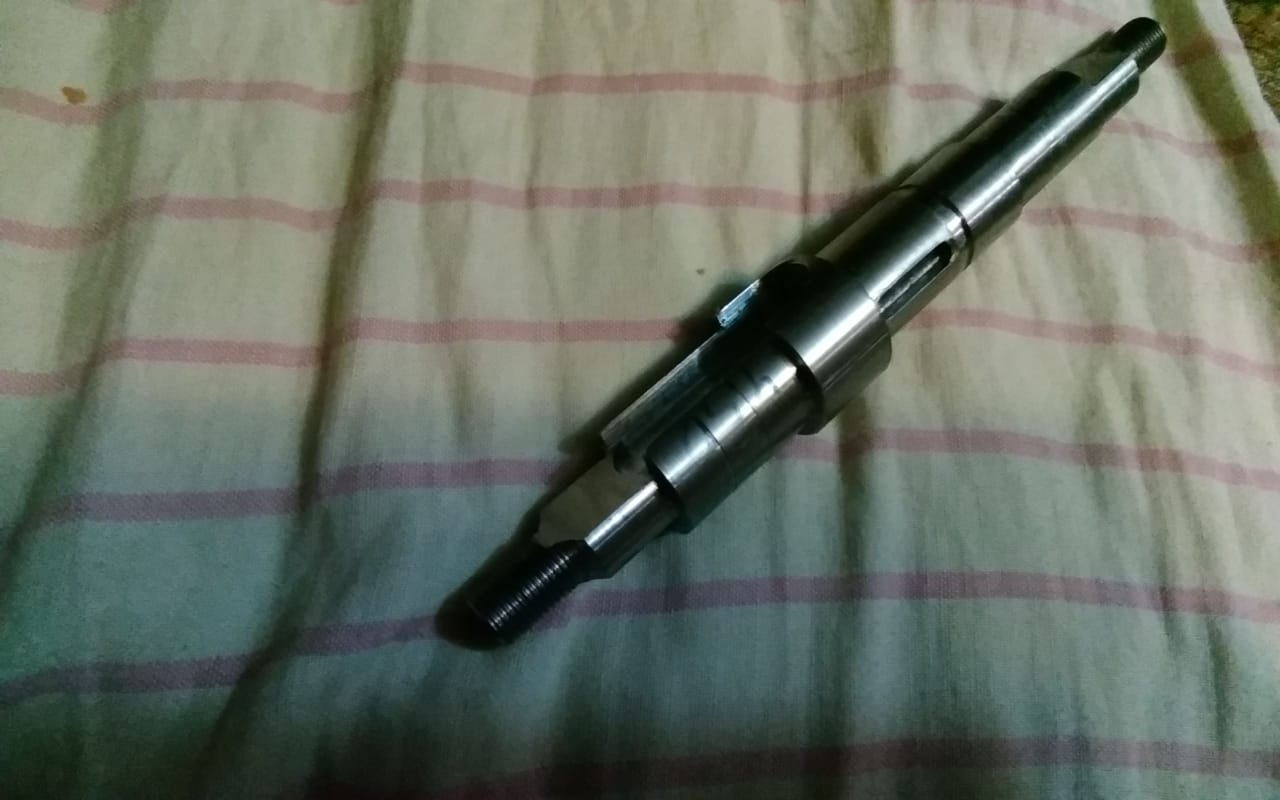

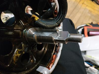

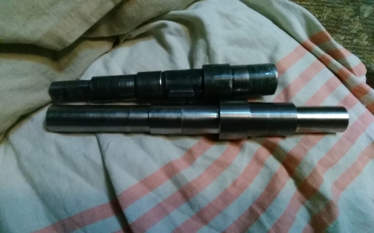

Делаем чертеж по образцу в руках (с исправлением конструктивного дефекта, из за которого сломалась старая ось) и оправляемся к Диме ака dimad63

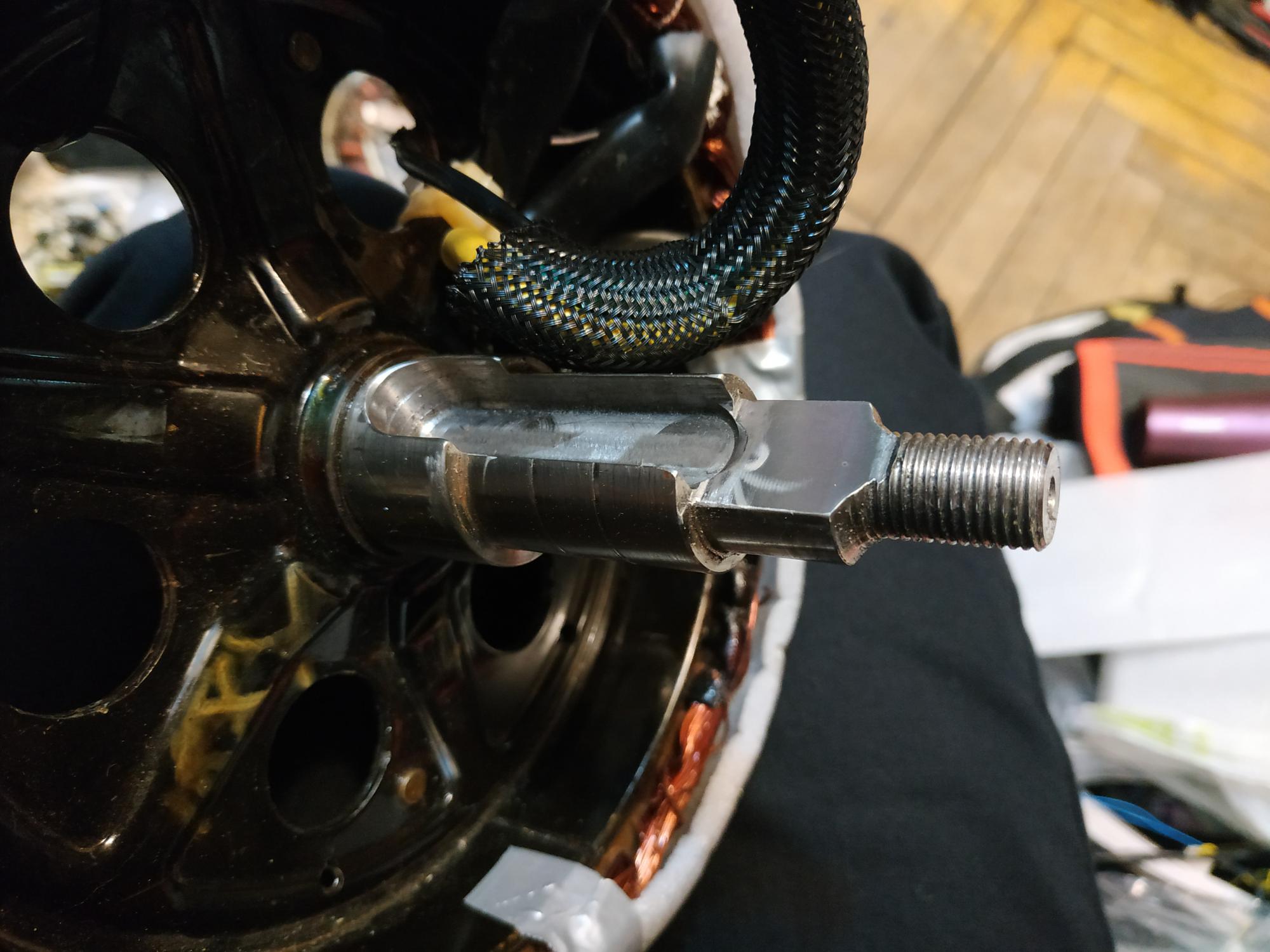

Чертеж, если что, надо было делать чуть иначе, не указывать расстояния фасок, а сами измерения вести от одной крайней точки, например левого конца оси. По крайней мере так сказал Дима. Обсудив с ним насущную проблему, было решено делать по образу и подобию Лехи (FAS_r7), а именно из титана, с максимальными лысками и М12 1.25 гайками, т.к. на большОм диаметре с бОльшим шагом резьбы да еще и при наличии лысок титан будет постоянно закусываться. Далее привожу его фото в процессе токарки
День 1
День 2
День 3
Мастер золотые руки. Осталось довезти проблемные дропы на уточку и можно всё собирать. Уже весь в нетерпении  :dance:

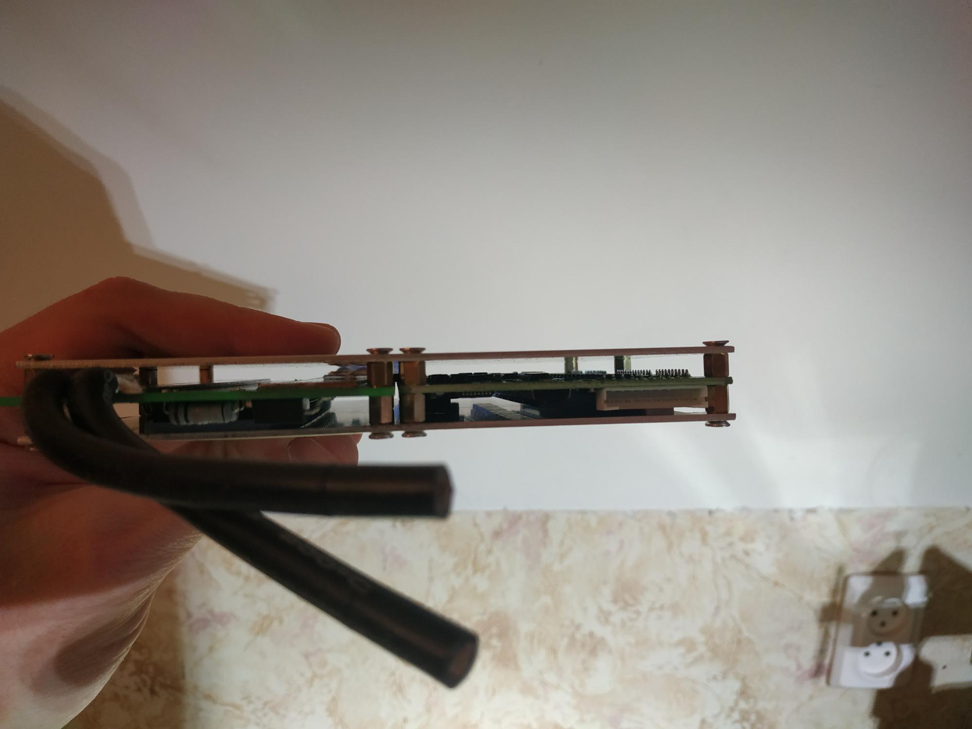

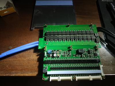

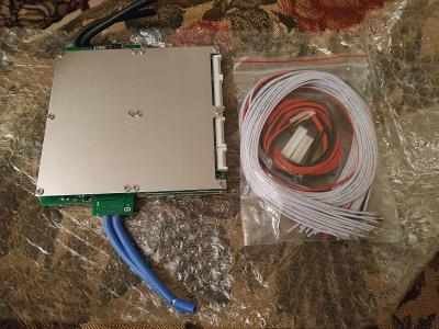

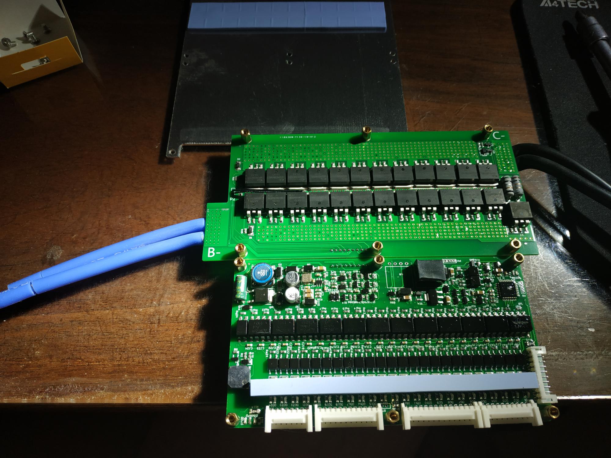

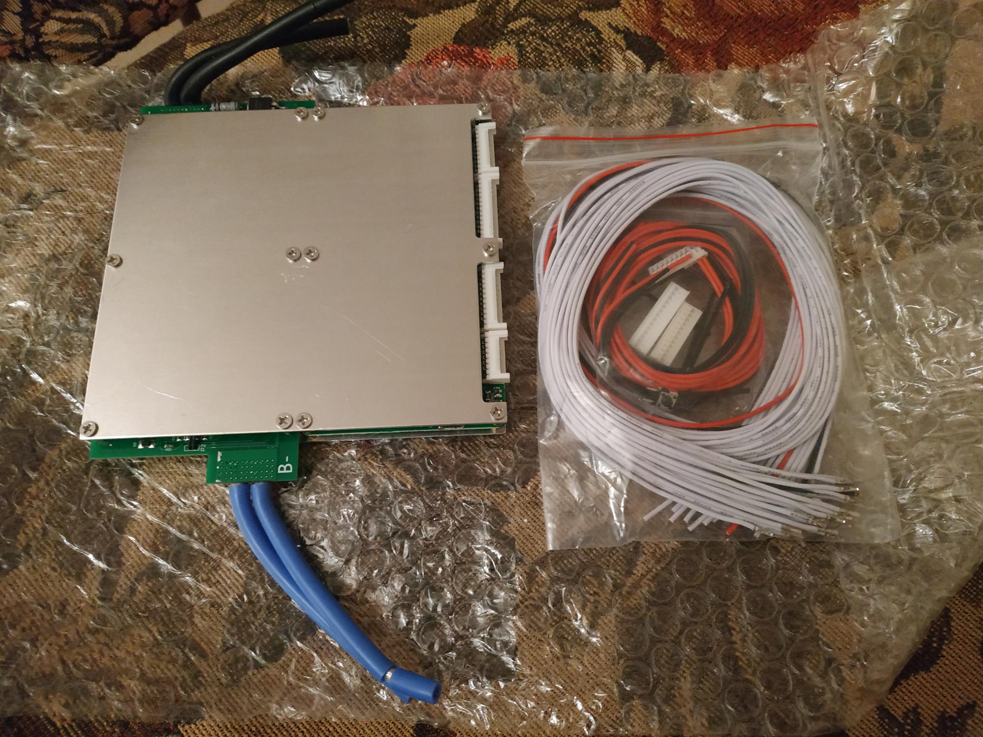

TrUsTeR Упс, заметил только сейчас. 21s Вася гарантирует, 22s без фанатизма. Размер блока увы, уже не подскажу, весь комплект уже не у меня. Бмс сторонняя, smart bms на 24s 300a slim версия, по сути обычная, развернутая в один слой, получилась квадратная 15х15см и толщиной 1.6
После макс бмс конечно эта кажется допотопной, но это из за толщины в силу наличия силовой части
acyd
Найти бы такие мелкие 24s ампер на 30, чтобы сделать только на зарядку и слаботочку.
[user]acyd[/user], убрать силовую плату, заменить на два мосфета.

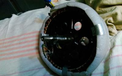

Lion

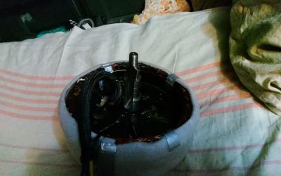

#1528

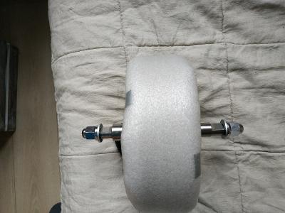

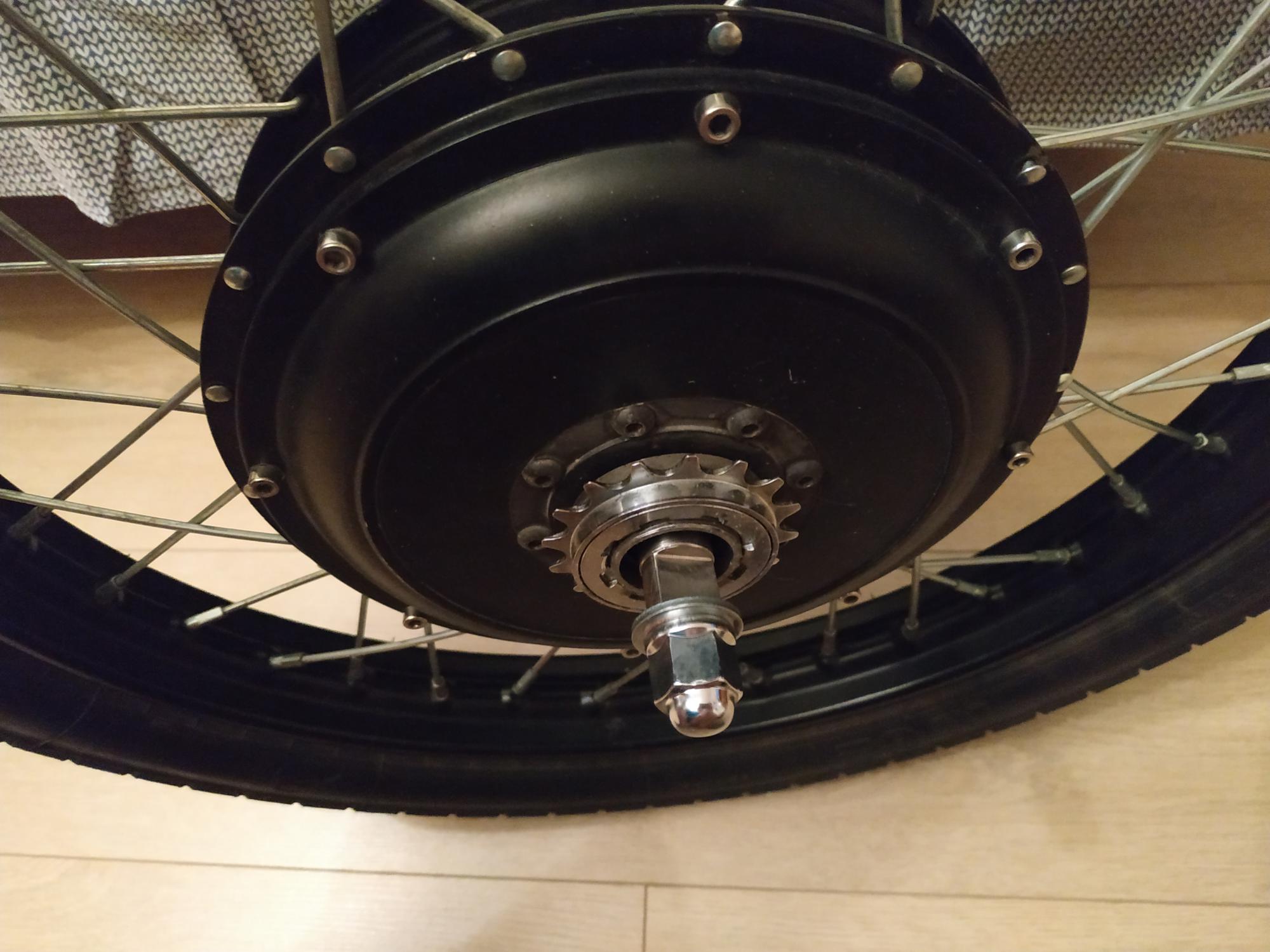

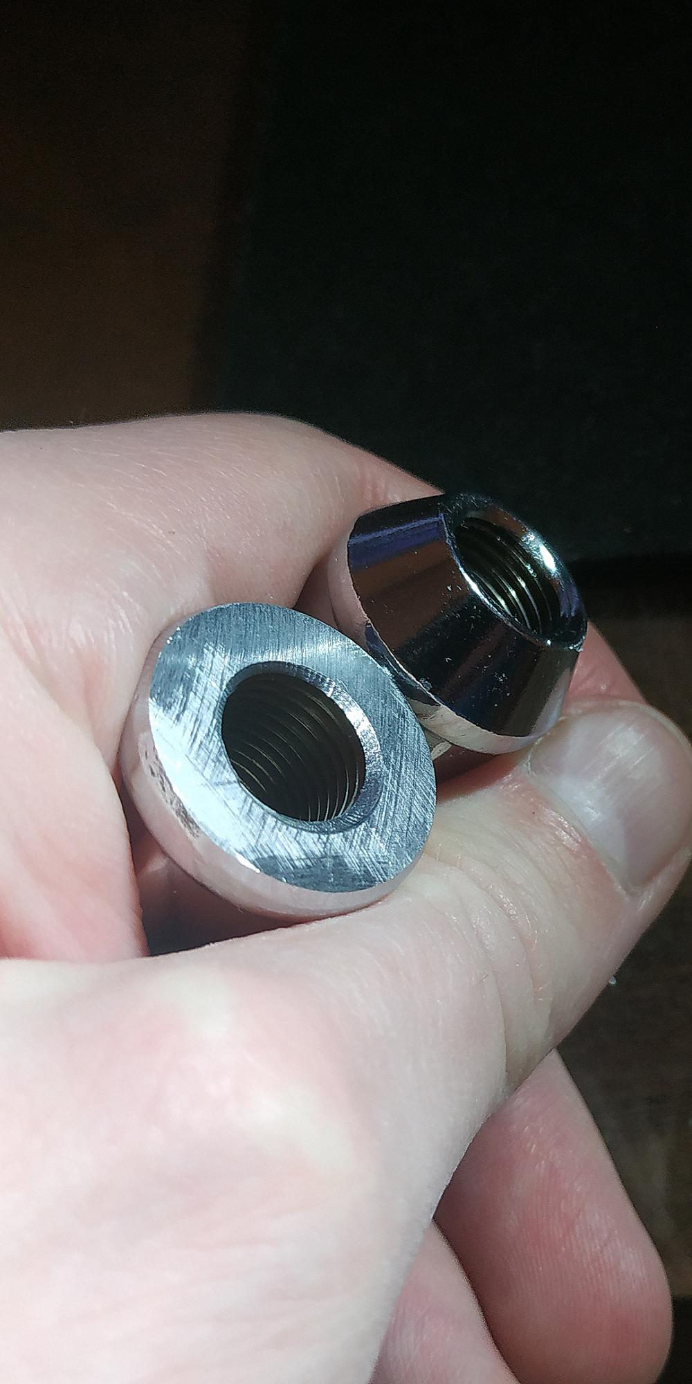

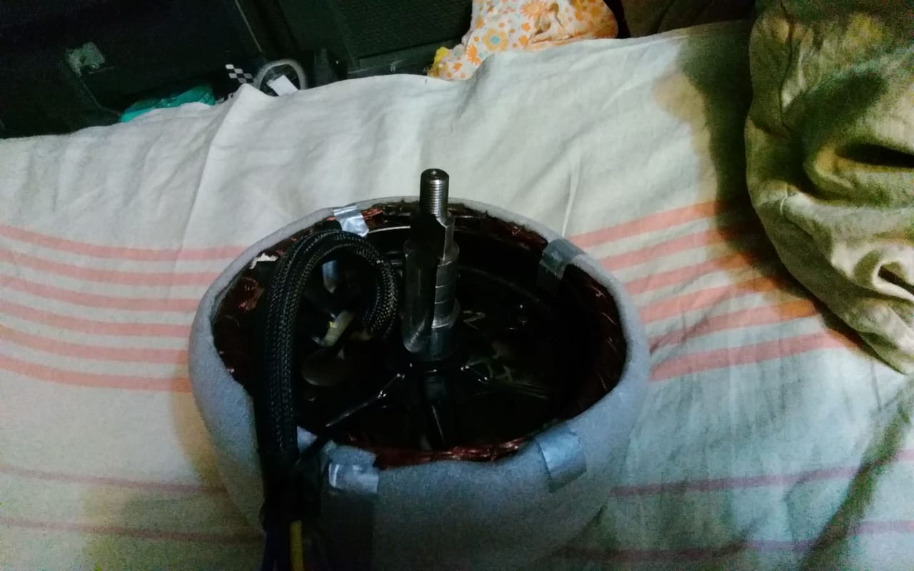

Забрал у Димы статор, затарился медной смазкой, подсобрал мотор. Гайки подобрал автомобильные, от хюндая вроде, 280р штука. Жаба конечно душила, но в 60ти рублевых резьба какая-то побитая, с рытвинами и заусенцами. С учетом титановости оси это верный путь к моментальному закусыванию и свариванию резьб. Гайки разумеется конусные, но 40 минут на точиле приводят их к нужному номиналу
За счёт "авиационных технологий" моторчик сбросил целых 100 грамм  :-D Отдал ему на проточку дропы, т.к. за пару месяцев их так и не исправили. Хорошо, что ось крякнула дома, обнаружить такое где-нибудь за 1000км от дома было бы гораздо хуже.
