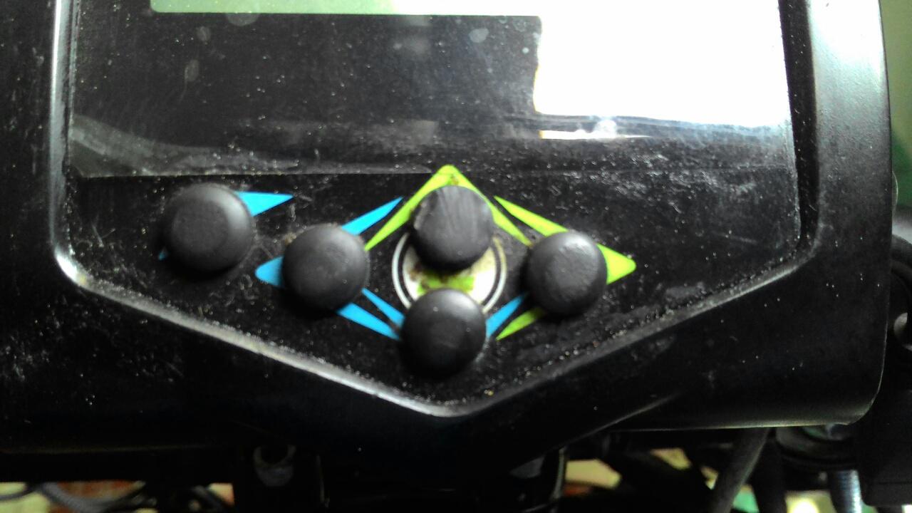

Продолжаем терзать дисплей. В этот раз причиной стала неисправность LCD модуля, который после замены разбитой задней крышки (мини дтп под ярославлем) стал работать так:
Хотя две недели со старой лопнутой крышкой работал нормально. Ну да фиг с ним, сдох так сдох. TIC154A если кому интересно. Ну а раз мы все равно лезем внутрь менять стекляшку, то почему бы не разобраться наконец с джойстиком, который в в несколько сыром виде самооформился в екб в далеком 14-м году. Да и ручку газа поменять пора, ибо банально сносилась.
Небольшой фотоотчетец по "умной ручке газа", которую мы видимо уже никода не дождемся от адапто:
Берем новую ручку, сверлим отверстие под джойстик, примеряем
и еще кучу под разъем, ибо хочется все же чтоб ручка была не привязана намертво к дисплею
Время микроскопа - припаиваем и уладываем провода
Джойстик по краям зафиксирован клеем момент, в центр вложен распор от продавливания.
По скольку джойстик весьма боится воды, делаем по периметру отверстия пимпки кольцевой нарост из герметика, а саму пипку "украшаем" грбком, большим по периметру получившегося "бруствера". Таким образом, сверху вода отсекается шляпкой, а стекающая по корпусу - бруствером
Перетыкаем пины, пока все направления не начнут работать правильно
Вешаем на байк
Едем на слет :)

разъем этот совсем для воды не годится, окислится. либо герметизировать, либо без него.
а чего вы(адаптовцы) мучаетесь, купить консольку под кнопки на руль и в нее кнопки или джойстик вставить
Lion
#1486
Согласен, разъем слабое звено. Но ничего компактнее найти не получится. Я пробовал. Есть Lemo коннекторы, но они кольцевые и в диаметре порядка сантиметра, кроме того длинна сочленения в сумме аж 7см, не очень подходит. И цена коннектора 20 баксов. Китайские аналоги на али и того габаритнее, и не все ватерпрувные. Поэтому было принято решение делать из чего есть, а там посмотрим. Может в будущем просто будет шлейф из ручки, а само сочленение будет спрятано под дисплеем, где сейчас и лежит разъем на саму гашетку. Этот вопрос решаемый, главное чтоб сам джойстик больше не заливало
Консолей для мотоциклов на меню из 5 кнопок тоже встречать не доводилось. Кроме того, даже простые под ближний\дальний\гудок\поворотники весьма габаритные. Ну и кроме того- как покупная консоль поможет решить проблему разъема ;-)

Да, джостик классный!  :wow:
Я в свое время, долго искал такой в локальной рознице.... на али, на ебей, бесполезно, ничего компактного (и дешевого) найти не удалось. :sorry:
Хотя, если бы Жека доработал  прошивку для удобных частых операций, то родные кнопки - вполне норм.  :ah:
