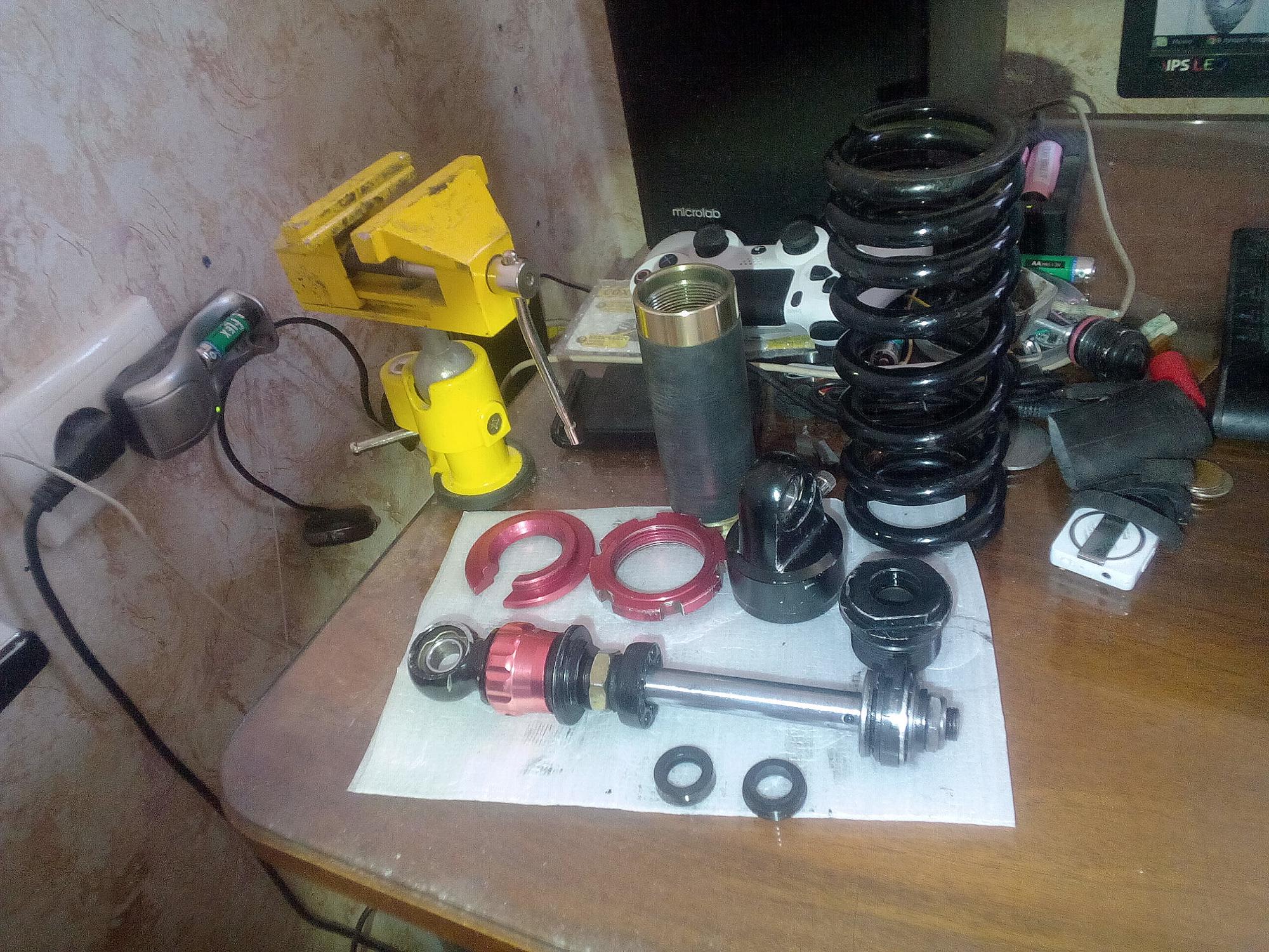

Питбайковский амморт, взгляд изнутри
Резинку на цилиндр натягивал я, чтоб руками стронуть с нижней пробки с сальниками, зажатой в тисках - иначе проскальзывало

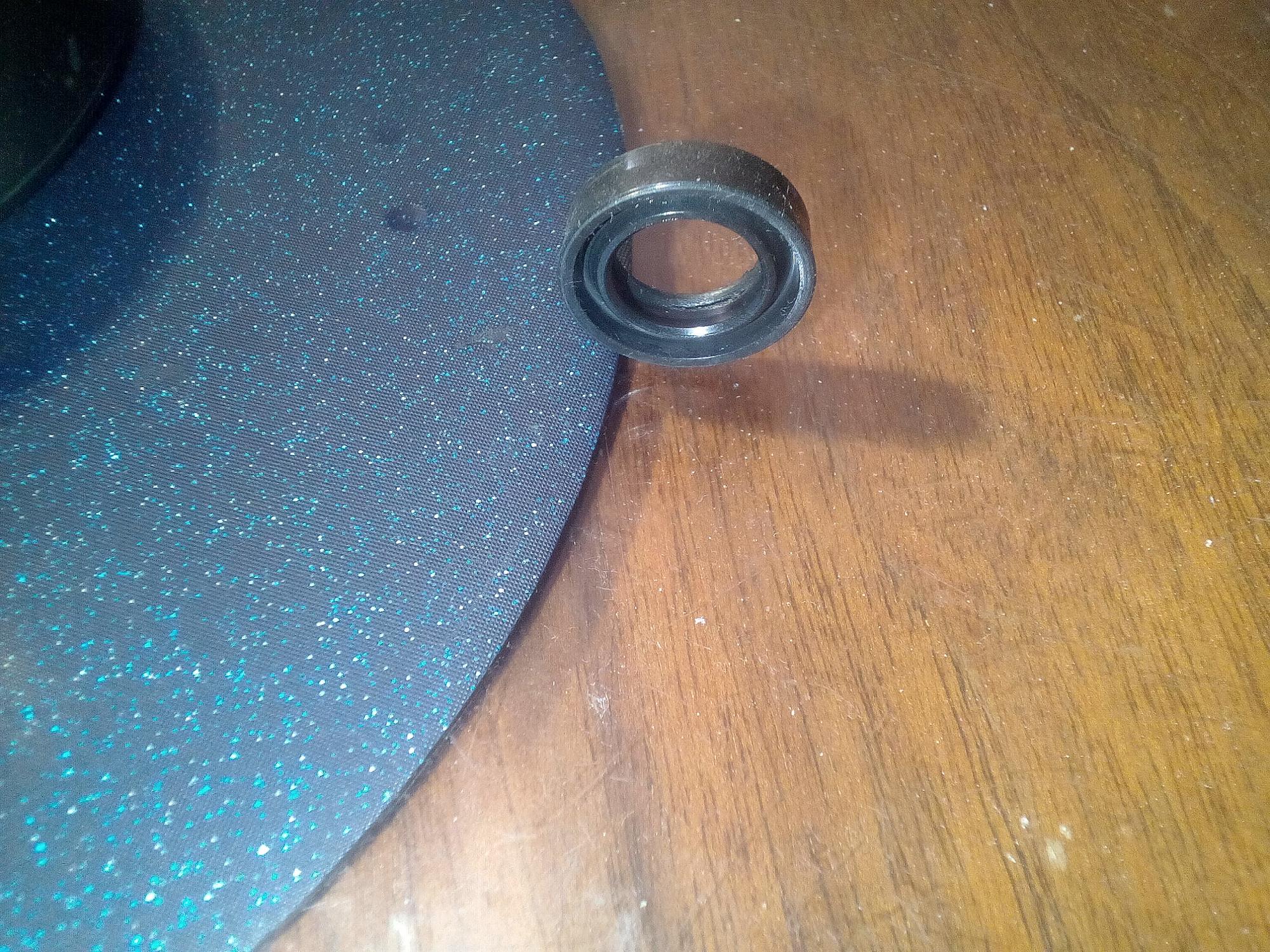

нужен ссальник 14 22 5.8 мм.
Пока нашел только на али 5мм, но думаю 0.8мм по высоте погоды не сделают. В идеале бы нарыть где у нас, но похоже не получится. Кстати, родной содержит маркировку b2b, до 10атм. Это если кто захочет побольше вдуть, я предупреждал  ;-)

_claw
ЦитироватьПокупатель   Transaction Information   Отзывы
L***n I.         US $4.27 x 1 piece            No feedback yet
Russia            29 May 2015 00:47
:-D единственный
Lion
[user]Dragondragon[/user] смотри сам http://youtu.be/02kW8PXCGI0
[user]_claw[/user] Мы с dimad63 уже пильнули посадочное под местный сальник

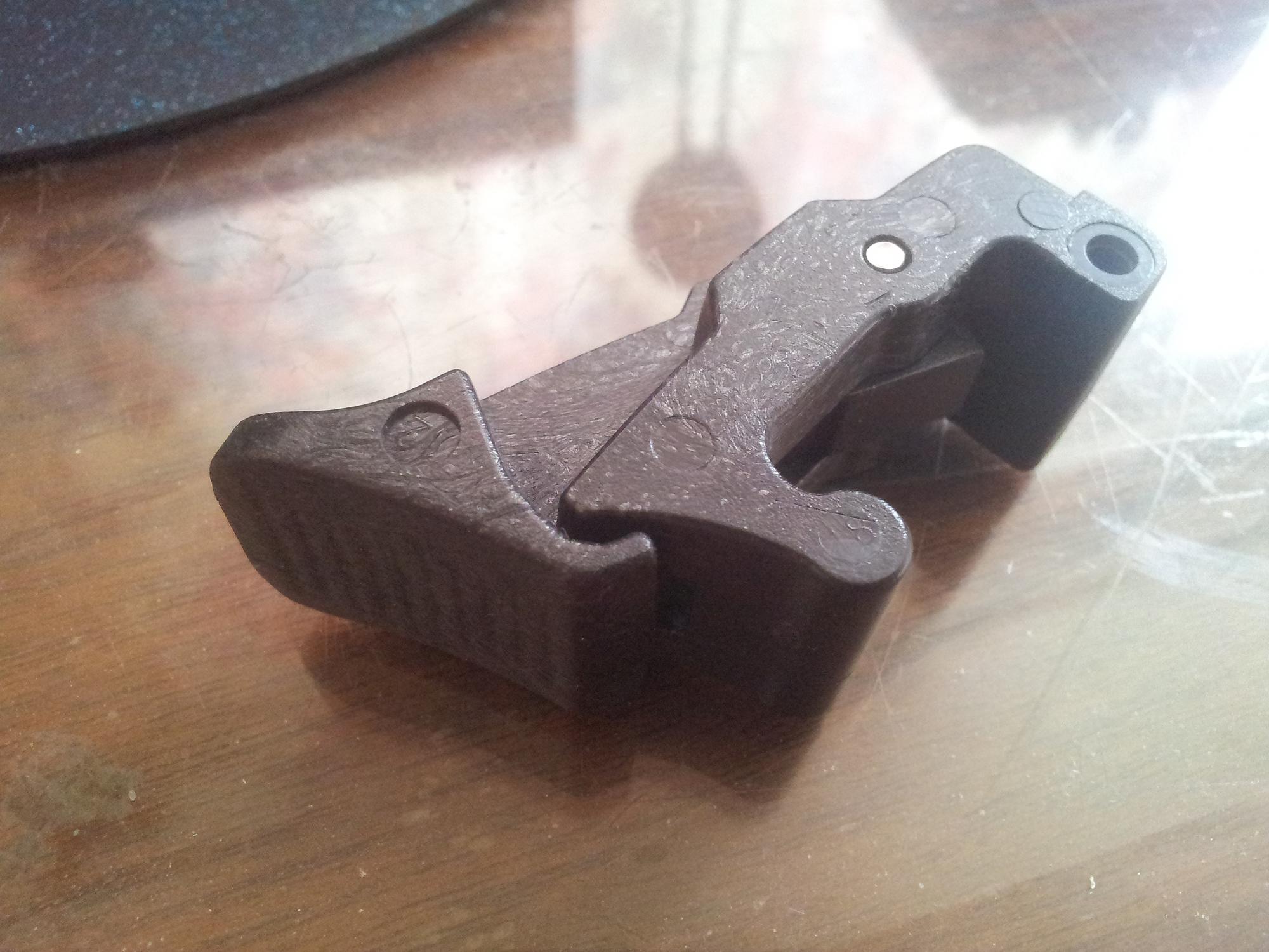

Есть определенный профит в покупке оригинального пеликана, а не его китайских клонов. Как некоторые уже знают, на пол пути до Губкина сломалась одна клипса. Сегодня, без вопросов, совершенно бесплатно, за 15 минут мне выдали новую в официальном представительстве и более того, предложили сами поменять. Но снимать чемодан с вела долгая история, поэтому я отказался.

В список того, что можно печатать на принтере, вне с клипсы для пеликанов.
Кстати, о пеликанах: подскажете, может быть, есть ли смысл покупать аналоги или оно того не стоит? Мне нужен для квадрика с пультом тонкий кейс.
Lion
Распечатать ты может и распечатаешь, но я сомневаюсь, что такая деталь сможет выступать силовым элементом. Слишком велика нагрузка на тонкий упор при защелкивании. Покупать аналоги в общем то смысл есть, моему то уже 3 года, и только сейчас защелка лопнула
felcinger
Сегодня, вставлял вот в такой пеликан *-keis-pelican-1300 20s Хэдвеев 15Ач. Прижимая поролон, крышка слегка выгнулась по боковым краям, прижимные клипсы едва поддавались при этом защелкиванию. Теперь, читая, порадовался, что не отломил. Но как-то и мысли не возникло, что может не выдержать.. Так надежно всё выглядит :wow:
