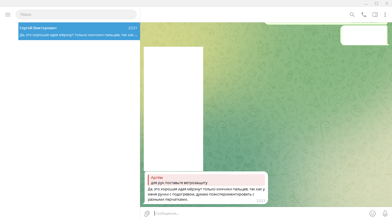

фэтбайк - вел для зимы, а зимой ветер, поэтому полезно ставить ветрозащиту
https://aliexpress.ru/item/1005010299334835.html
Jones, у илса кончики пальцев мерзнут, несмотря на подогрев грипс.
я ему ветрозащиту и штуки такие рекомендовал https://aliexpress.ru/item/1005010167131571.html,
указал на перчатки с подогревом - и он думает какие-то перчатки. а что ты посоветуешь Jones?
такие софтшелл механиксы?

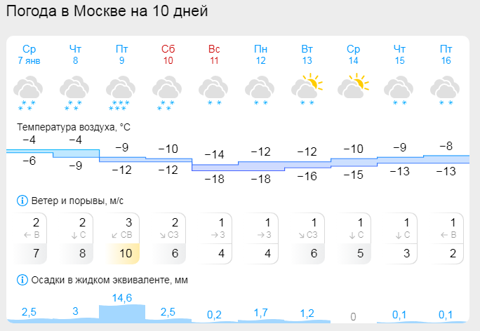

Цитата: Artsem K от 06 Янв. 2026 в 22:33такие софтшелл механиксы?
Это у кого какая зима. Сейчас в софтшеле не вариант.
Artsem K
Цитата: Jones от 06 Янв. 2026 в 23:54Это у кого какая зима. Сейчас в софтшеле не вариант.
илс в москве, ты забыл?
то же что твой Питер.
