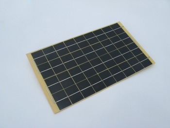

Как сделать крышу из СБ весом не несколько десятков килограмм, а несколько килограмм веса.
Например, между продольными трубами рамы натягиваются несколько тросиков, продетых внутрь листа сотового поликарбоната. Наверх, на лист сотового поликарбоната будут крепиться ячейки СБ на текстолите, ламинированные эпоксидкой. Вроде таких:
Они практически не будут испытывать нагрузок (нагрузка будет на тросики и на сотовый поликарбонат), потому вся конструкция будет достаточно надёжна и легка. И к тому же, ремонтопригодна, т.к. каждую ячейку можно будет оперативно заменить. Вес такой панели будет в несколько раз меньшим, чем у стандартной солнечной панели. И кроме того, что они будут легче, они не будут  требовательны к устойчивости рамы на удары, на кручение, отчего рама ещё более облегчается. Ну для бОльшей жесткости, можно сделать 2-3 поперечных трубки 15*15*1.5, общий вес которых будет 2-3 килограмма. Ну и всё полностью для защиты от дождя можно застелить самым тонким листом оргстекла.

[user]Vandrounik[/user], насчет концепции солнцевелокемпера могу предложить более облегченный вариант
представьте, что есть некий 2х местный три-(квадра-)цикл, который вполне удерживает вес пассажиров и багажник с вещами, ваша задача состоит только в добавлении к этому весу солнечной панели и акб, поэтому стойки для солнечной панели делаются из алюминия например, легкий прочные трубки, за счет пару треугольных расположений трубок, будет и некая жесткость, а общивать панели пластиком не обязательно, есть легкие ткани. То есть к весу вашего байка будет прибавлен вес акб, мотора, стоек и самой СБ. Нет смысла усложнять здесь, кучу конструкций лишних и т.п.
Насчет веса солнечной панели, да можно и 3 мм стеклотекстолит и поликарбонат, но так как сотовый поликарбонат в одной плоскости крепок, в другой он гибок, то можно просто снизу еще две алюм уголка проложить снизу, у них вес небольшой, а если проклеить, то жесткость заметно усилится. На 1 кв метр стеклотекстолит 3 мм толщиной будет весить примерно 5,5 кг, поликарбонат будет весить на 1 кв метр - 1,3 кг, вес солнечных элементов и за вес можно не считать, ну может 100 грамм, за счет медных шин. Также еще ламинирование сверху, клей, рамки и снизу уголки алюм. Ну вес будет примерно 8-8,5 кг/кв метр. То есть думаю если солнечная панель будет весить всего 50-60 кг, то алюминиевая конструкция стоек для нее будет вполне достаточна. Вес трубки алюминиевой 400 грамм в 1 пм, то есть если выйдет примерно 16 стоек, с средней длиной примерно 1,2 метра, то это вес 7,7 кг, плюс крепления, ну условно 8 кг такая рама выйдет. Остается двигатель, акб, там уже вес известен.
В общем я к тому, что нет смысла усложнять простые вещи, если делать для коммерческой основы, то да, там нужен иной подход, но если делать для себя, чтобы было все норм, то можно пойти по простому пути

Ну я однозначно решил, что лучше рассчитывать на текстолит, т.к. так делают все, а раз так, значит не будет ошибки. Что касается толщины текстолита, то её толщина будет зависеть от размеров панели. Чем больше размеры панели, тем больше она может испытывать нагрузки на изгиб. Я думаю, что лучше делать небольшие панели, и, соответственно уменьшить толщину текстолита, и убрать вообще какие-либо нагрузки с них (к примеру, чисто теоретически, 1 элемент 53*38 миллиметров, залитый эпоксидкой даже на плите в 1 мм толщиной будет достаточно прочным и чтобы его сломать нужно будет приложить целенаправленные усилия). Я думаю, что размеры каждой секции должны быть размером, скажем с 2 листа формата А4, по несколько элементов, тогда и 2 мм текстолита будет достаточно.
Если придумывать некую раскладывающуюся систему, при которой СБ будут подниматься с уровня колёс, то это сразу поднимает проблему затенённости на продольных относительно солнца курсах. Уменьшается поперечная парусность, но увеличивается продольная, так как невозможно даже подобие обтекаемости придумать при двух уровнях, что ещё хуже. Не могу себе представить обтекаемую двух-уровневую систему. Но если она будет всё-же одноуровневая, то почему бы не использовать пространство под СБ? Вес на самом деле не сильно растёт из-за этого. Если сделать батарею низко, то потребуется либо толстая рама либо та же ферма (просто более низкая), как и с высоким положением батарей, и разница в весе будет лишь на ту величину, которую имеют по массе вертикальные стойки, не более. И кроме того, сама ферма при бОльшей объемности становится даже крепче, что позволит несколько уменьшить толщину труб, чем при ферме с малым объемом. Ведь самая крепкая, и, возможно, лёгкая фигура - равносторонняя пирамида, обладающая значительным объемом. Ну и плюс ещё немного веса пластиковых панелей (или фанерных). А ещё минус низкого расположения батарей - бОльшая загрязняемость.
