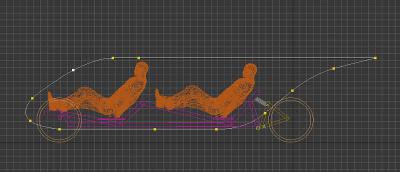

Ладно, в сторону пока кемпер, я хотел в первую очередь тандем продумать.
Вот такой профиль с точки зрения аэродинамики и максимального количества СБ должен быть по моему мнению. Не должно существовать никакого угла корпуса над задней осью, так как там образуется срыв потока воздуха и турбулентность (низкое давление), распространяющаяся вплоть до самого заднего края, из-за чего эффективность скоса намного падает. Плавные очертания. Не знаю, правда, как их реализовать, похоже нужно тут фигуру из фанеры вырезать.
По сравнению с предыдущим моим вариантом (с более тупой задней частью), правда, оголяется колесо и подвеска, и оказываются снаружи.
Длина  тут получается 5.3 метра, длина собственно панелей - 4.0 метра. Можно достичь площади до 6 метров квадратных с использованием развёртываемых панелей-крыльев.
dvselectronic
не слишком сложно ли для простых вещей? говорили же, что до 35 км/ч даже нет особого смысла думать об аэродинамике. Хорошо, так давайте просто ее будем учитывать, но не строить сложный кузов, ради сомнительной прибавки к кпд при небольших скоростях. Или все таки скорость планируется более 35 км/ч
давайте еще раз с простых вещей, очевидных для юного конструктора - четкое ТЗ на постройку солнцевеломобиля
когда не знаешь чего хочешь, это хуже всего.
ТЗ по пунктам
1. желаемая скорость
2. желаемая дистанция за один средний световой летний день
3. желаемая дальность общей поездки (1000 км, 3000 км, 10000 км или сколько именно)
4. количество пассажиров и груза
5. прочие параметры, а их много

Vandrounik
#528
ТЗ по пунктам
Так дело в том, что и 35 км/ч только на солнечных батареях не выжмешь, у меня в основном цифры между 25 и 30 км/ч получались по калькулятору. А 35 - только с педалями. С некоторыми аэродинамическими улучшениями можно достигнуть 35 км/ч, а если хочется больше - это уже новый концепт, больше похожий на австралийские гоночные машины с минимумом удобств или вовсе без них. В последней картинке я ничего особо сложного не добавил. Задний лист изогнутой формы в общем не очень и сложно реализовать. Нужно установить продольные стенки с соответствующим кривым вырезом и лист изогнуть согласно тем вырезам и опереть на них (так крылья делаются). Сделать такой хвост на порядок легче, чем создавать трёхмерную аэродинамическую форму веломобиля.
Я не говорил, что до 35 км/ч не нужно думать о аэродинамике, это до 20-25 километров. Между 20-30 километрами она должна в некоторой степени учитываться (но не как в аэродинамических веломобилях). А чем дальше за 30, тем большее внимание нужно учитывать аэродинамике. А так как я примерно расчитываю на скорость около 30, то и аэродинамика должна присутствовать в некоторой степени. Ну примерно как в моих моделях, которые её не лишены, но и не обладают таким её высоким качеством, как в веломобилях. Это сугубо моё мнение.
1. Желаемая скорость, это понятное дело, чем больше, тем лучше, потому как любой скорости будет маловато, даже 50, и даже 70 км/ч. Но как минимум 25 км/ч на солнечных батареях, но желательно больше 30. В общем такая скорость, которую можно достичь умеренными трудозатратами и материальными вливаниями, при которой будет относительный комфорт в салоне,  трудно здесь цифры какие-то приводить.
2 Километров хотя бы 250-300 в день хотелось бы иметь. Это минимум.
3. Общая поездка может затянуться на целый отпуск с максимально возможным пробегом. Это может быть, например, поездка на море или какой-то другой пробег. Поэтому, чем больше, тем лучше. Обязательный прицел на многодневный поход, а не только на дачу и на покатушки.
4. 2 человека, груз килограмм до 30 (в общем, походный вариант)
5. Обязательно  приемлемый, а лучше привлекательный внешний вид. В некоторой степени и для пропаганды солнечной энергетики, окружающим людям должно нравится, или по-крайней мере не должны ворочать нос, то есть это не должно выглядить как некий корч, колхоз. Должно занимать не более одного парковочного места. Ну и полностью закрытый кузов желателен, чтобы это все-таки было -мобилем, а не лисапедом

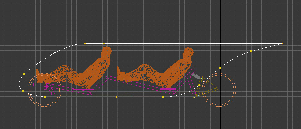

Vandrounik
#538
Так узкую концепцию, тандем я показывал уже, причем она и была для меня основной, а не солнцекемпер, который, разумеется, значительно тяжелее в реализации:
0.8 метров ширины.  А вот и раскладываемые дополнительные панели по 0.4м  ширины:
Они - только для дальнобоя, обычно же они будут сняты. В дальнобое же они должны будут складываться на крышу, защищая, например, от града.
Если выполнить точно так же, как на картинке, то оно меня бы устраивало по 5-му пункту (закрытый корпус, вполне приемлимый внешний вид (вид сбоку и с перспективы мне даже нравится. Хотя хвост я бы подкорректировал ещё, например, либо сделать более плавные обводы, либо сузить с боков))
Закрытый корпус то позволяет поездить на нём не только летом, но и в межсезонье, осенью например, на накопленном от розетки (да и не только) заряде. И в общем то, никаких сложностей в таком корпусе нет - только плоские детали, которые нужно вырезать, и где нужно, изогнуть. Да и вес панелей не такой уж и большой. Ну та же фанера такой площади сколько будет весить, килограмм, может, 10, или меньше.
В общем эта концепция и близка к окончательной, и я сейчас лишь занимаюсь её детализацией, например улучшением формы хвоста, продумыванием рамы и т.д.
И если будет ориентир 25 км/ч, то ехать 250 километров в день не получится. Тогда нужны АКБ большого объема, способные перераспределять большое количество заряда между днём и вечером. Много АКБ - это вес. А лучше ехать днём быстрее, вечером медленнее. А ещё может возникнуть желание "нажать тапку в пол"  за счёт накопленного заряда и ускорится километров до 40-45 в час (не всегда же будет желание ехать только на той мощности, что сейчас непосредственно вырабатывается солнечной батареей), и тогда вот уже и надо хоть какая-то аэродинамика, ибо без неё заряд улетучится моментом.
