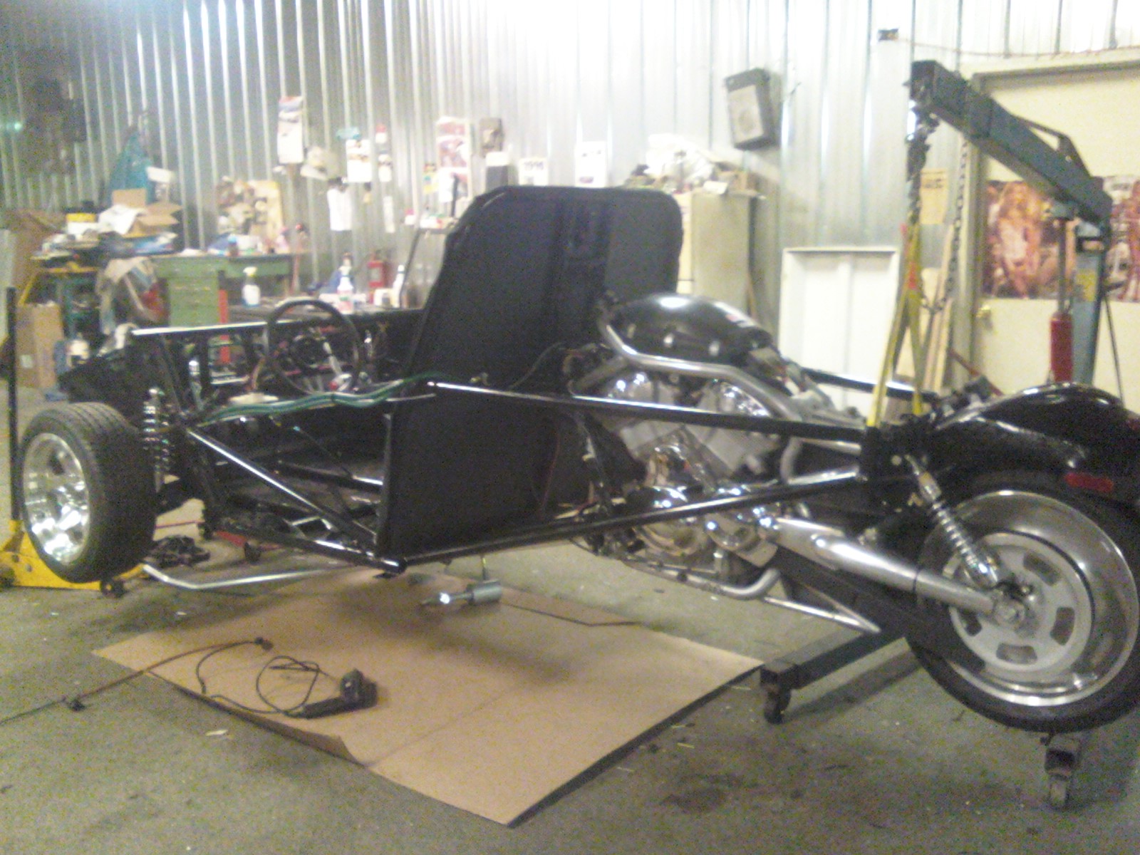

Не вижу проблем почему бы ему не весить 200 кило без аккумуляторов. Он в конце концов в США живет а не в мухосранске и имеет возможность подобрать нужные материалы для строительства не со свалки.
В штатах любое трехколесное средство - а им может быть переднеприводной автомобиль японского или американского производства с отрезанной задницей и приваренным третьим колесом-ленивцем считается мотоциклом и требования к нему занижение как по правам так и по безопасности - хотите катайтесь - регистрируют без наших замороченных заморочек в НАМИ с кучей экспертов и справками от.
Таким же образом серийное авто но заднеприводное ими может быть переоборудовано в трайк с одним передним рулевым колесом.
Вот трайк Давида Хадсона "Стингер", он их сделал на продажу прорядка полутора десятков, из них два последних электрические. Типовой продукт их гаражной индустрии. Задняя часть мотоцикла передний мост от авто, зачастую модульная передняя подвеска от жука-фольксвагена используется. (т.е. наша ЗАЗ-968) + самодельный кузов.
http://www.youtube.com/watch?v=L2kk3KPLm78
2010 Other Makes Total Electric Vehicles 3 Wheel Roadster
Стингер Хадсона в голом виде с ДВС
