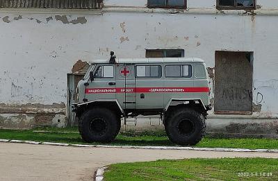

Чем тогда УАЗ-буханка не годится? B-)
Дешево и сердито. Всесезонный. Можно жить! :laugh:

Цитата: Басарга от 27 Июль 2022 в 16:45Чем тогда УАЗ-буханка не годится?
Например, в моих условиях буханка совсем не годится. По лесовозным колеям не проедет, вразрез тоже, а по центру тем более. Заряженный УАЗ на больших колесах проезжает, а буханка сядет буквально через 10 метров.
Весогабаритными характеристиками. Да и проходимец из него честно говоря так себе.
