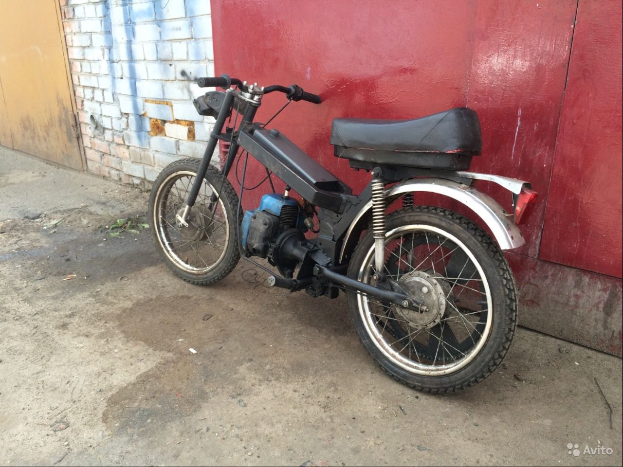

Цитата: Хутор69 от 28 Июль 2022 в 14:29и нужен ДВС с редуктором. И по грязи протащит и груз вывезет.
Звезду на колесе видно  :-D? Тянет так тянет...
Имея звезды наподобие и 4 колеса = какая-то техника с 2 мостами и 1( или 2) двигатель( я)  4х тактный( или 2х тактный).
хотя двигатель на фото  :facepalm:. Запчастей нет/ износ поршневой  :-(/ расход топлива большой и пр. Как заготовка мопеда норм...
