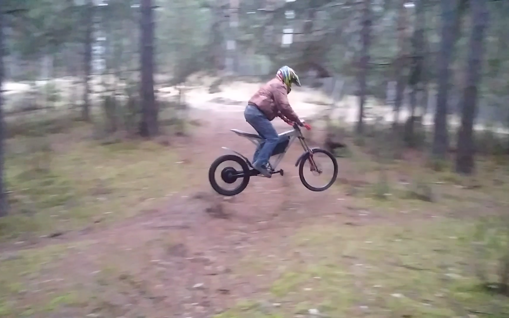

К примеру конфигурация такая:
Мотор https://small-china.ru/bldc-3000w/
Обод от мотоцикла ИЖ 18".
Рассверлить отверстия в моторе и заспицевать самому мотоспицами.
Резину можно нарезать (вырезать кубики чере один)
Контроллер под этот мотор лучше заказать там же.
Батарею 48-60 Вольт 20а/ч.
Как по мне лучше 60вольт.
Ручка газа и вольтметр на руль.
Вот рабочий минимум.
Все это самостоятельно установить на велосипед.
Не забыть усилители дропов установить.
На перед злую покрышку.
Вот обкатанные варианты такого исполнения. С подвеской и мотоколесом и без подвески и с вело.

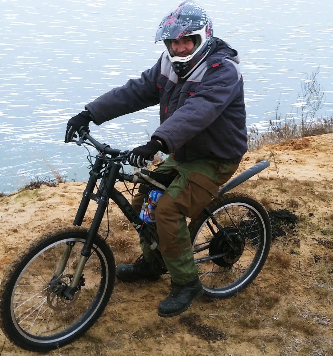

я на своем пикнике ездил по грязям лесным - мотора на 750 ватт хватало чтобы меня тянуть, но полную жижу я конечно обходил пешком.
первый самопал: GT Timberline 2007 + DD 500W 36V-12Аh
второй покупной: Пикник 750 (рама под 2 аккумулятора)
