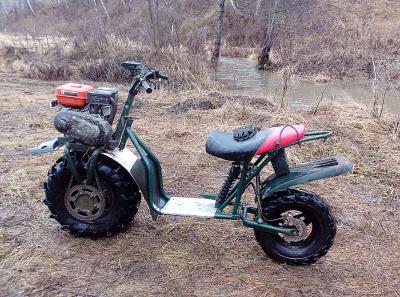

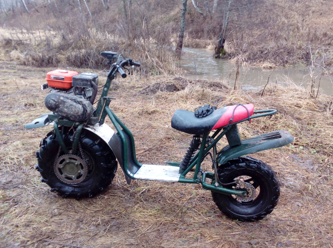

Вот я делал адский внедорожник.
Едет абсолютно везде.
Возможно и электро дойдут руки собрать.

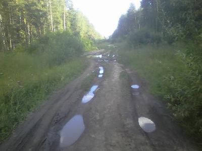

Цитата: Геодезист от 26 Июль 2022 в 12:58Потом просто некомфортно.Лучше я пешком пройду до более менее участка
Тогда печаль... Для моей местности это почти хорошая дорога. Ну то-есть есть отличный асфальт и прекрасные грунтовки, но там на легковушках ездят и мне туда не особо надо. А вот куда надо, там такие дороги как на первой фотке - за радость. Дальше - лучше, но идти пешком пару км по грязи с фетом, а потом обратно с ягодой или грибами обратно - задолбаешься. Получается, все-же нужен вездеход, чтобы проехать пару км грязи, а потом достать электрофет и катать по дорожкам-тропинкам.
У соседа гусеничный, буду с ним договариваться, пока на свой не накоплю.
Хутор69
Цитата: Самый обычный от 26 Июль 2022 в 20:24Стихия фэта, это отсутствие дорог или плохого качества я считаю
Судя по всему, это от грунта зависит. Выше выложили 3 фотки с комментами и многое стало ясно. В моей местности практически нет 3-го варианта. А первого и второго - хватает, но там судя по комментам особо не поездишь. А у меня между этим "не поездишь" встречаются участки существенно похуже. Сегодня шёл после дождичка с рюкзаком - тяжеловато. Грязь, глина, ноги скользят и вязнут. В колеях лужи, по обочине не обойти - всё заросло. Так что тупо вездеход нужен, фет по-ходу не справится.

Цитата: stels от 26 Июль 2022 в 21:18Вот я делал адский внедорожник.
Я кстати, засматривался на подобные варианты. Хотел такого типа приобрести, но потом решил - по-любому придётся брать переломку, или цельнорамный. И тогда придётся поставить малыша в стойло. А у электрофета своя ниша и в дополнение к вездеходу он будет кстати.
vladk
На подкисшем черноземе или суглинке это проедет пару длин окружности колеса, после чего если хватит мощности мотора- станет крутить передок на месте вхолостую. В мск/подмск я говнолина не видел, такого чтобы на подошву с первого шага 4-см слоем подлипал...

Может стоит поискать другие дороги?
Ну вот вчера..поехал в лес за 20км. Там где на фото дорога-там сейчас просто не проехать даже на тракторе.
Дождь прошёл и по лужам видно какой.
Пришлось делать круг в 5 км и ехать вот этой  дорогой что на фото,тут более менее можно проехать.
А иначе никак.Лезть в грязь -а зачем? Я еду в лес просто отдыхать а не измазываться в грязи...
Да,вместо 40км я проехал 50 но зато получил удовольствие от леса.
В самом лесу тоже грязно на дорогах но по просекам проехать легко.

stels
Цитата: vladk от 27 Июль 2022 в 00:21На подкисшем черноземе или суглинке это проедет пару длин окружности колеса, после чего если хватит мощности мотора- станет крутить передок на месте вхолостую
Диванный эксПэрд десятого уровня?
Этот аппарат ездил не только в Подмосковье. Он и на соревнованиях в черноземной районе был.
Я всю свою внедорожную технику выкатываю на соревнованиях. Ибо только там можно определить качество и выявить недостатки
Цитата: vladk от 27 Июль 2022 в 00:21мск/подмск я говнолина не видел, такого чтобы на подошву с первого шага 4-см слоем подлипал..
Прокатись по Ферзиковскому району Калужской области. Район155км - Желябужская.
И на таком грунте решает резина.  Я ставил ITP Mud Lite.
Что касается фэта, то по глине он едет крайне хреново. Фэт это для песка, снега и слабонесущих грунтов.
Для совсем жести лучше брать  4-х витковый 3-х киловатник и спицеватт в ижевский мотообод. А на него мотопокрышку кроссовую. На перед злую 26"вело. Можно дополнить передок редукторников 500вТ.
Именно такая связка будет грести по любому грунту. Не разбортируется и не проколется от камней и сучков.
Да. Это не диванные рассуждения а реальный опыт.
