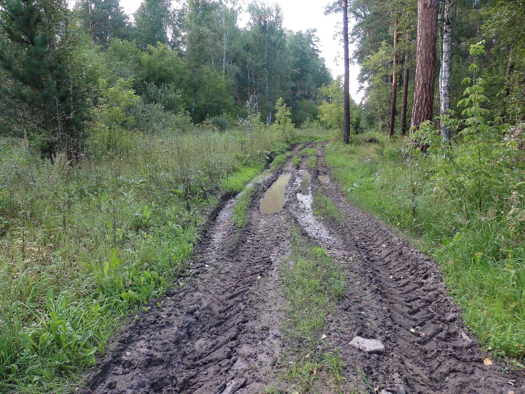

Цитата: Геодезист от 26 Июль 2022 в 08:11Это просто дорога в лес и тут велик только катить
А Ваш друг на фете с полным приводом проедет по такой дороге, как на первом фото? Это примерно как у меня, но только полпути ещё и с колеями. А по центру лужи попадаются см 20 глубиной.

Геодезист
Цитата: Jones от 26 Июль 2022 в 12:34А Ваш друг на фете с полным приводом проедет по такой дороге, как на первом фото? Это примерно как у меня, но только полпути ещё и с колеями. А по центру лужи попадаются см 20 глубиной.
Нет,он просто не поедет,только пешком. Иди вон как по следам видно на  тракторе...
Конечно если сильно задастся то и я на своем проеду но есть одно но...с ног до головы будешь в грязи.
Потом просто некомфортно.Лучше я пешком пройду до более менее участка.
