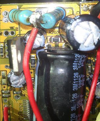

Ребята, у меня стоит разъём XT-90S(безискровой), до последнего времени не видел ничего криминального, цепь размыкалась без нареканий. Но вот сегодня видимо я не до конца его соединил(езжу пока с акком в рюкзаке, соединяю вслепую, наощупь) и похоже получилось, что он в плохих контактах сильно грелся, это происходило не долго мотор не ехал я сразу стал искать причину. Но вот теперь, соединяя цепь я стал слышать звук искрения и из коннектора попахивает, внешне ничего особенного кроме того что под одной распорной ушкой подплавился пластик. Делаю вывод что антиискрящий элемент в коннекторе сгорел. Хочу узнать, пока не найду новый способ убрать искру можно ли продолжать ездить с таким вариантом, искра влияет только на соединение, или в контроллере тоже что-то может испортиться? И я так и не понял, если искра происходит от зарядки конденсаторов, то почему у меня искрит при каждом разрыве-соединении друг за другом? Говорили, что на это как-то влияет слаботочка, у меня слаботочка выведена на руль, при соединении акка и феника она выключена. Т.е при выключенной слаботочке кондёры сразу разряжаются и тогда не нужно отключать слаботочку или как?
Спасибо.

Я отключаю слаботочку до того как рассоединяю акк от контроллера но при соединение сразу после этого всё равно есть искра.

Нет ничего лишнего пока нет, а может быть причина в некачественных кондёрах?
Т.е., при искровом соединении вся неприятность только в том, что будет раздражающий хлопок от искры и со временем подгорания контактов, и всё?
п.с.
замерил, без слаботочки - 0; со слаботочкой -0,07А, 4.6вт
Ну и почему с каждым разом происходит искра? Что через несколько секунд может разрядить конденсаторы? Или искра по какой-то другой причине?
У хт-90S есть особенность, при соединении мамы и папы сначала ограничиваются ушками по бокам и у меня сразу включается ваттметр и показывает около 12В, потом эти ушки вдавливаешь и толкаешь до конца тут происходит искра. Кто знает, объясните принцип работы такого безискрового коннектора.
Новые вводные. Решил определить сколько времени при замыкании-размыкании нет искры, 2-3 секунды нет искры, до 10 секунд слабая, после 10 секунд хороший хлопок.

Цитироватьи у меня сразу включается ваттметр и показывает около 12В, потом эти ушки вдавливаешь и толкаешь до конца тут происходит искра. Кто знает, объясните принцип работы такого безискрового коннектора.
Возможно в этом и есть причина быстрого разряда кондёров, ваш ваттметр.
У меня тоже рюкзак с XT90S кондёры на Infineon 312 держат смело несколько дней (может и больше) при выключенной слаботочке.
Merida Matts 40MD | МК DD MXUS 1кВт | Infineon_312 14/30A | 18S2P LiPo Zippy Compact 11,6Ач | 54км\ч
Принцип работы коннектора - встроенный резистор, который подключается вначале, через него ограничивается ток заряда кондеров, потом при вставлении разъема до конца замыкаются контакты напрямую.
По-любому портит всё ватт-метр. Он, включаясь уже через сопротивление разъема (оно там вроде небольшое), потребляет энергию и не дает кондерам зарядиться до конца. Надо ватт-метр на сторону батарейки переносить. С минимальными переделками (если не хочется снимать его с байка) это делается так: Ставится XT90S после ваттметра. Сначала подключается батарейка к ваттметру, потом ваттметр через безискровой разъем к контроллеру. На одно движение больше, зато ничего подгорать не будет. Либо переделывать ваттметр, чтобы он питался не самостоятельно от силовой линии, а от дисишки, которая включается зажиганием.

В теме по инфинион мне пояснили причину быстрого разряда кондёров. Под спойлером
Цитата: crond от 18 Май 2017 в 02:42
Цитата: Ури от 17 Май 2017 в 19:51
Ребята, у меня 6 фетовый контроллер, после того как вышел из строя безискровый коннектор, выявилась такая проблема. Искра присутствует даже после отключения контроллера от акка на 10 секунд. Слаботочка отключена и других потребителей нет, проверял ваттметром. Какие могут быть причины того, что так быстро разряжаются кондёры, или искра может быть по другой причине?
Спасибо.
я правильно понимаю, что ваттметр отключён на время эксперимента по времени разрядки (уточняю на всякий случай)
У некоторых версий инфиненов был запаян резистор разряжающий конденсаторы (на случай чтобы при вскрытии и ковырянии контроллера не замкнуть что-то нежное на эти конденсаторы)
выпаять R203 выдрать, выломать, расколоть его - он из фаянса и легко треснет конечно выдирать с разумным усилием, а то можно и печатные проводники от стеклотекстолита отодрать.

av404
Ваттметр, думаю, надо запитать от контактов включения слаботочки. Тогда он не должен влиять на потребление и переделывать подключение не надо.
Сопротивление в разъёме могло подгореть от температуры и могла образоваться утечка. Проверяется омметром.
Наличие разрядного сопротивления в контроллере тоже омметром выявляется.
