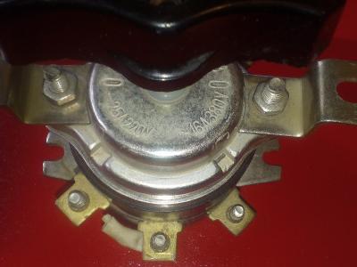

Думаю вот такого монстра поставить  %-)
написано 250 В 25 А их три шт внутри хочу все три в параллель  :wow:
а еще там типа "скоростное" включение поворачиваем поворачиваем, а потом шварк мгновенное включение.

а смысл в нем , он от КЗ не защищает,  и если не поставить зарядный резистор , то  контакты в нем будут пригорать так же как и в других выключателях , независимо
есть там " шварк" или нет.
