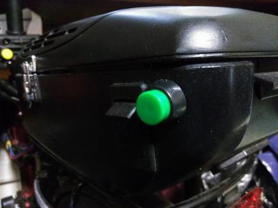

[user]Ури[/user], у меня стоИт на 100 Ом, работает хорошо, заряжает очень быстро.
Так-же установлен тумблер на 15A 35A но подключены оба его канала параллельно.
Рву плюсовую цепь кстати... минусом BMS управляет, вот и пусть управляет... решил рвать плюс, хотя принципиальной разницы наверное нет.
Рядом с тумблером поставил кнопочку, нажал её, потом включил...

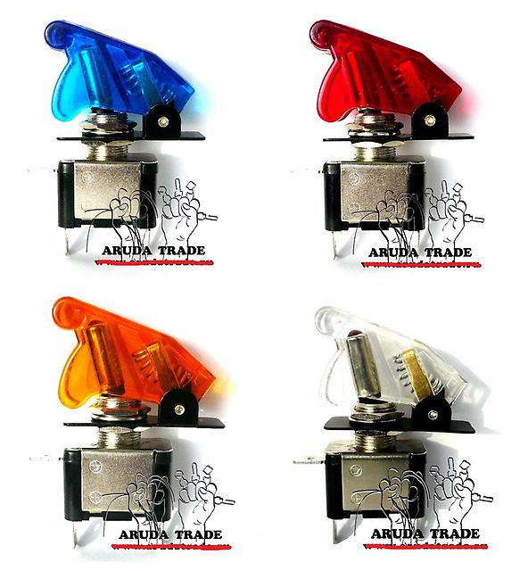

Увидел прикольную конструкцию. Сам выключатель закрыт крышкой,как на кнопках пуска .
При открывании крышки в действие приводится микрик,который заряжает кондюк.
Чтото вроде этого
Это только сама идея,тумблер может быть любой.
Можно приделать просто крышку на тумблер(переключатель) с пред пуском.

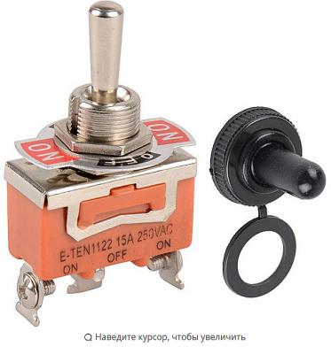

А вот если такой вариант? трёхпозиционный тумблер. Одно положение поставить на зарядку резистором, а второе на включение силовой цепи, среднее положение выключено. Но конкретно этот однополюсный и ампер маловато. Но как идея. Можно с двух-позиционным если добавить микрик.
https://ru.aliexpress.com/item/SPDT-Waterproof-Switch-Cap-ON-OFF-ON-Miniature-Toggle-Switches-15A-250VAC-20A-125VAC-VE180-P/32436991870.html?spm=2114.13010608.0.0.Gih8yI

Только вот он на 15А, почему то подобных с большим амперажом не нашёл на Али. Можно ли с такой же схемой увеличить ампераж за счёт двухполюсности?
HD / 2х500вт, BAF_SWX02/MXUS_01С / 2хInfineon 6фет / 16S7P-30Q / обод-26д / макс-60км\ч
crond
Можно запараллелить - [user]MoRoman[/user] уже сообщил вам об этой возможности. А ещё можно поискать и трёх- и более полюсные тумблеры.
и запаралелить все группы!

Я понял, что можно запараллелить, я имел ввиду с возможностью подсоединения резистора, чтобы было всё в одном тумблере и подзарядка кондёров от резистора и ампераж выше 20А и разрыв цепи.

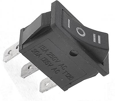

В комментах к этому тумблеру покупатель жалуется, что у него нет добрых контактов. Вот и создаётся вопрос подойдёт ли такой для моих 20ампер, даже если пропустить цепь через два полюса?
Вот есть ещё такой вариант, кто с такими встречался, сколько ампер на самом деле держит?
Спасибо.

Такой держит 6 ампер у него серебряные контакты, иногда у китайцев ток нарисован в 2.5 раза больше и алюминиевые контакты.
    Я давно поставил безыскровые ХТ90 и не имею на борту ни одного выключателя, вытыкаю батарейку уношу её на зарядку. Ни чем не могу вам помочь, разве что разобраться как отключать слаботочку, а силу оставить всегда включённой и не надо будет искать здоровенные рубильники или миниатюрные но с фантастическими пропускными токами.
