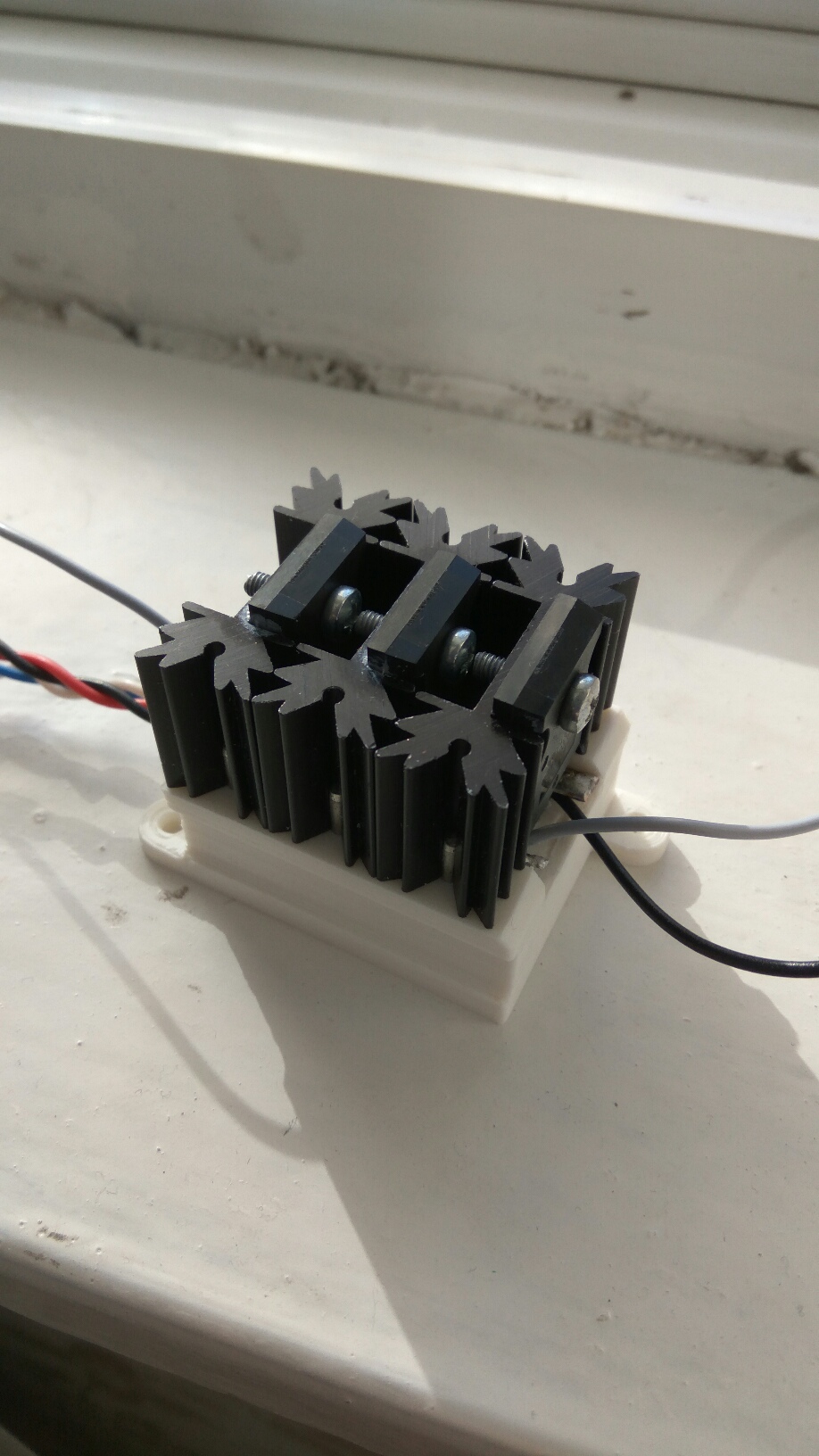

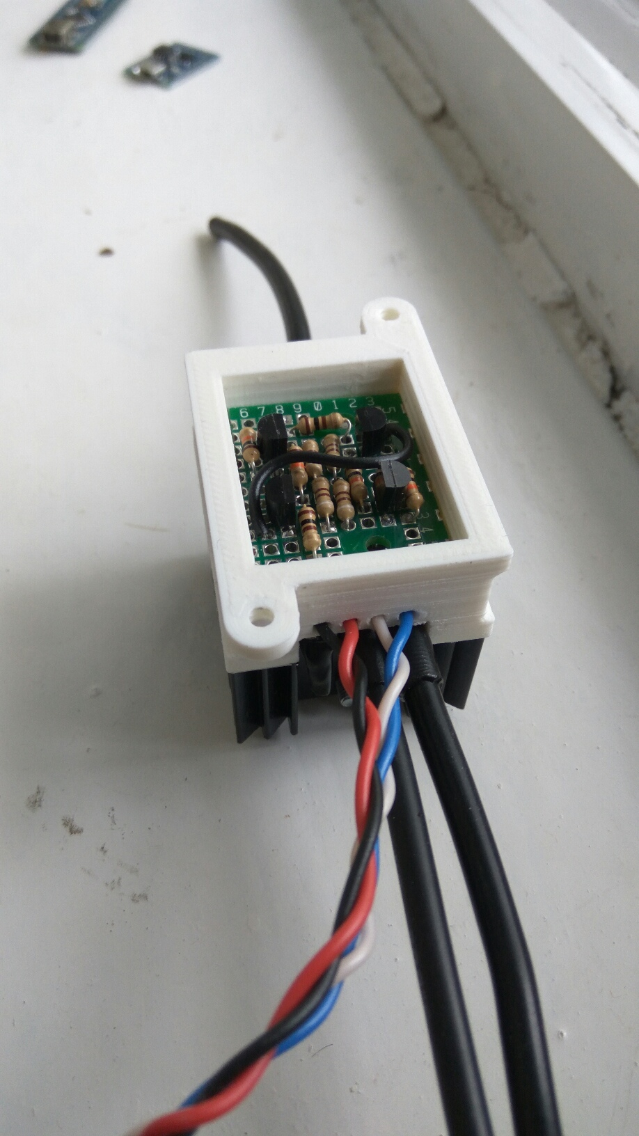

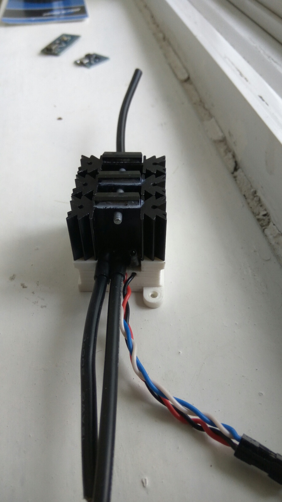

У меня так B-) там два "разрывателя", один на контроллер, второй на зарядку. Мощные мосфеты на радиаторах с драйвером. 342А и 195А соответственно.
Добавлено 22 Июн 2017 в 10:50
Управляется бортовым напряжением 9-15В. Коммутируемое напряжение: зарядка до 100В, контроллер до 150В. Подобные мосфеты стоят в Макс контроллерах

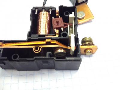

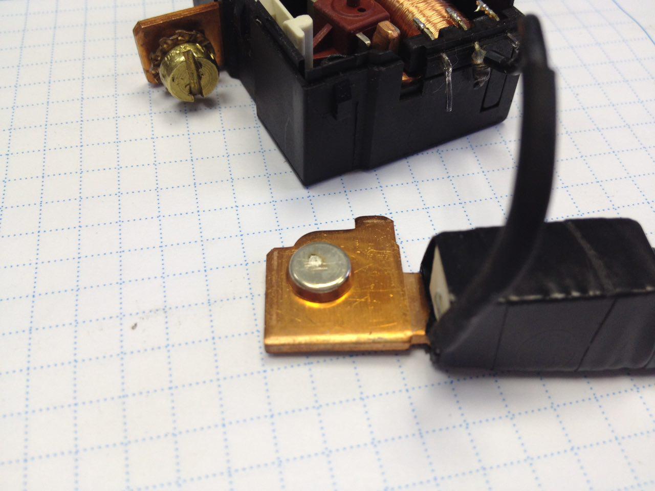

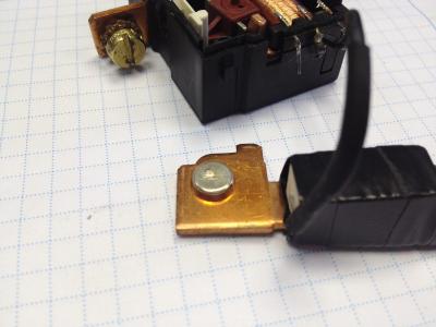

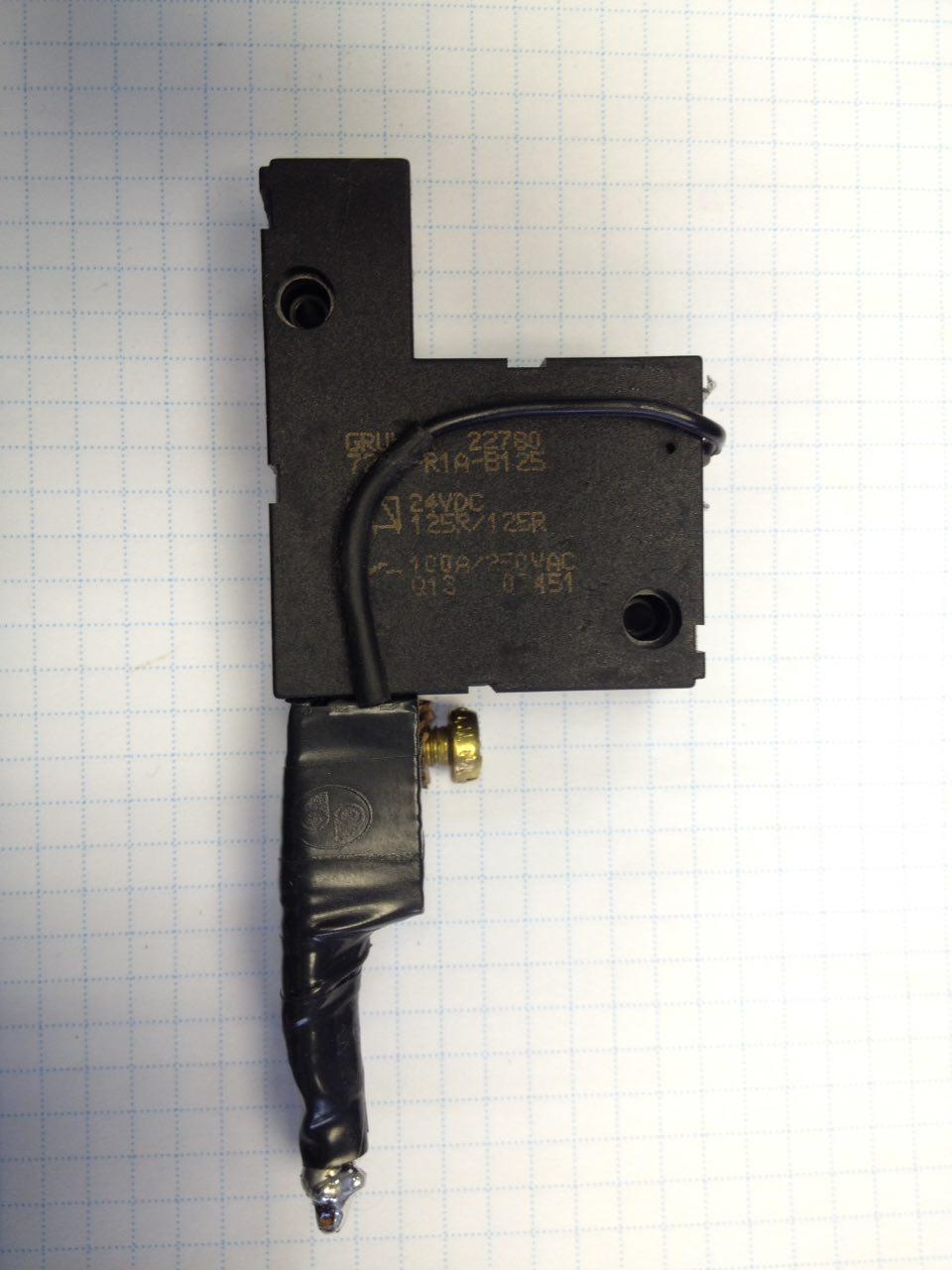

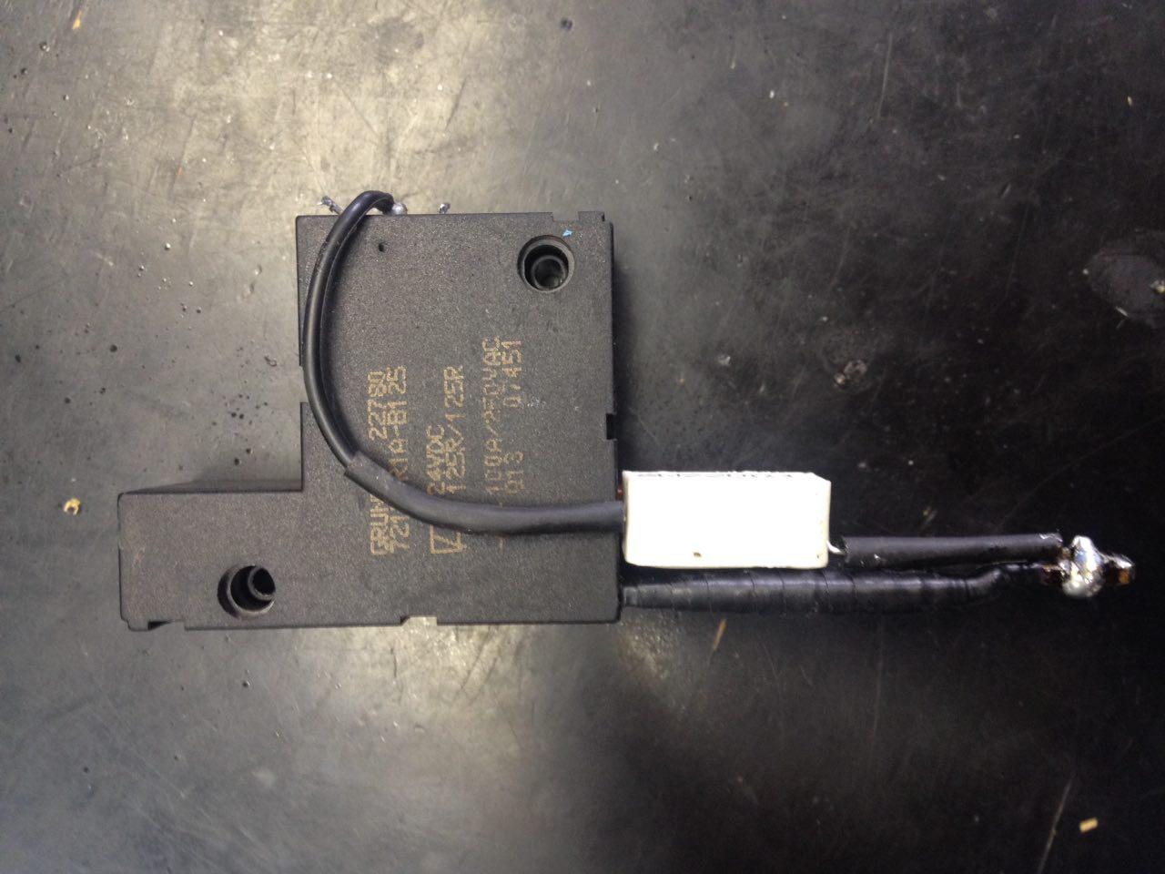

А я пару лет назад поставил в качестве разрывателя питания бистабильное реле, выпаянное из сдохшего трёхфазного промышленного электросчётчика. "Энергомера", вроде бы. Там три штуки таких стояло, на каждую фазу по одному. Никаких кнопок с резисторами не ставил, напряжение батареи, правда, всего 36 В. Недавно разобрал посмотреть состояние контактной группы. За два года неплохо подгорело, кнопка всё же нужна, по-хорошему.
Фото под спойлером.

[user]drossel[/user], схемкой чего? Полевого транзистора? У меня управление идёт от микроконтроллера, а у него логический уровень (5В) а для надёжного открывания транзистора нужно на затвор ему вкатить от 8В, лучше 12-15. Поэтому сделал драйвер.

[user]Mainframe[/user], реле и механические контакты - в топку. Что ни делай контакты гореть будут. А для больших токов солидные такие ножи надо. По мне так лучше электронный ключ как у меня, никакой дуги и механических контактов

Я уже думал насчёт твердотельного реле. Надо будет всё-таки попробовать. А такую конструкцию, как у тебя, на мосфетах, у меня мозгов не хватит разработать  /:-)

[user]Mainframe[/user], какое твердотельное реле?) вы цены видели на них?) мосфет в худшем случае (чип и дип) стоит рублей 200. "конструкция" нужна только для того чтобы рулить мосфетом от 5В. Если есть 12В то нужен резистор затвор-исток (для исключения произвольного открытия) и резистор в цепи затвора чтобы не попалить мосфет, потому что там токи в момент открытия дикие. усё
даже если хочется более сложный драйвер сделать - в интернете есть всё, не надо ничего разрабатывать.
