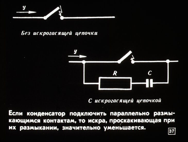

Кто подскажет, что в этих цепях с выключателем питания делают конденсаторы?  ;-)
Snaiper
Не позволяют подниматся напряжению на контактах реле/контактора до появления дуги во время разьединения контактов.

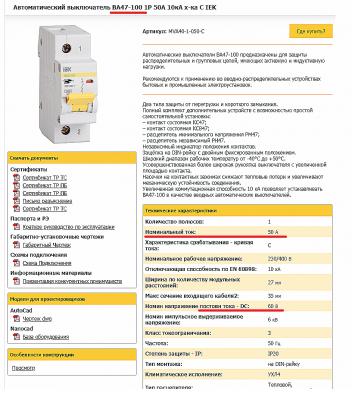

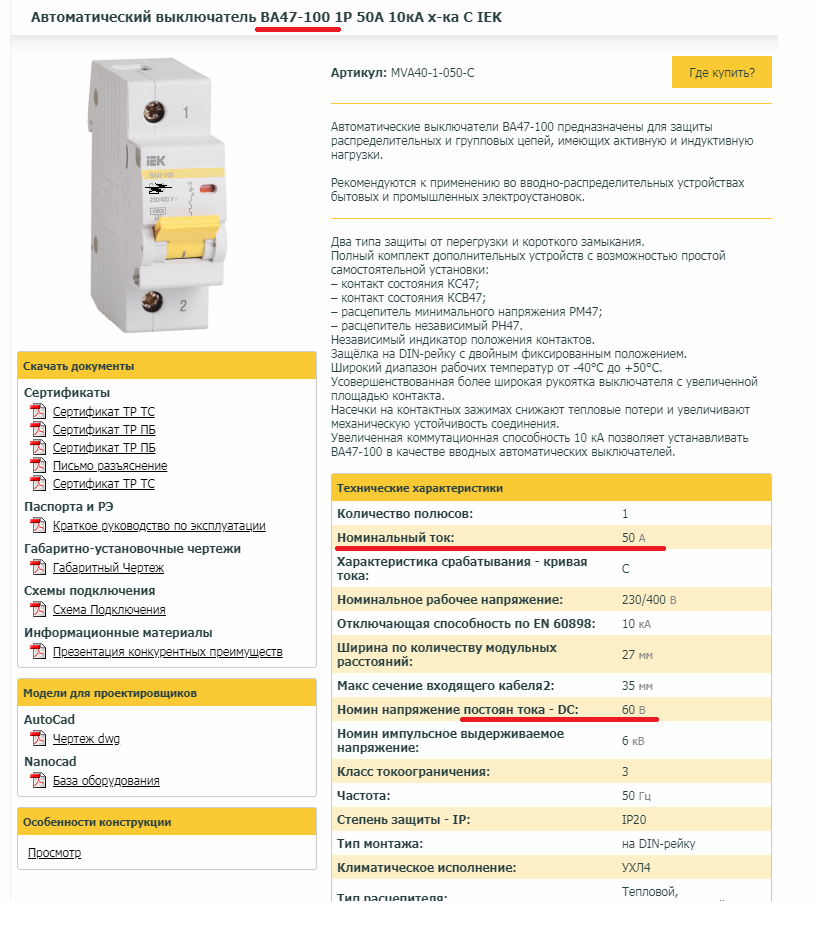

Цитата: Efseeff83 от 07 Июнь 2018 в 11:42
Господа, прошу рекомендаций по подбору автомата на АКБ, напряжение сети 60v, ток 50А
Наверное такой
хотя эту фирму обычно никто не рекомендует, но у меня с ней проблем не было...

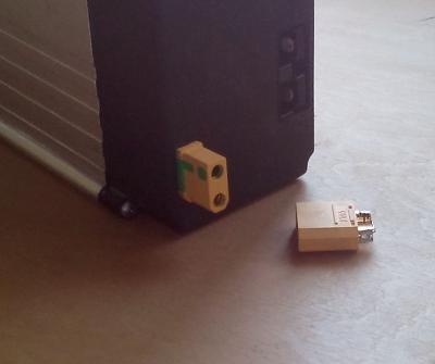

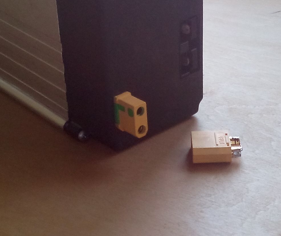

Я для разрывания давно использую разъём XT-90S. Мама крепится на аккумуляторе и ставится в разрыв провода + (можно и -). Папа оформляется как съёмный брелок в карман - дополнительная противоугонка. На папу впаивается нужный предохранитель, можно брать автомобильные или другие подходящие.
Минимальные габариты и вес. Выполняет все необходимые функции. Никаких искр при коммутации. Рекомендую
Surf_el
Цитата: av404 от 16 Апр. 2019 в 12:30Никаких искр при коммутации
А вы под нагрузкой пробовали комутировать/разкомутировать?
MoRoman
Цитата: Surf_el от 16 Апр. 2019 в 14:03А вы под нагрузкой пробовали комутировать/разкомутировать?
это S-ка, она с сопротивлением внутри...

#789
Цитата: Dimm5 от 08 Июнь 2018 в 09:11IEK за 100 руб.
ГЕ собачье!
Добавлено 18 Апр 2019 в 19:13

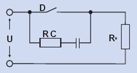

Цитата: sjaovay от 15 Окт. 2018 в 16:44Кто подскажет, что в этих цепях с выключателем питания делают конденсаторы?
А какой идиот эту схему сваял?
там резистор должен быть в паралели  с кондесатором
в цепях  постоянного тока должен стоять электролит
с рабочим напряжением  превышающим напругу процентов на 25 а лучше на 100
чем больше емкость тем быстрее погасит дугу  -10-20Мкф
sjaovay
Цитата: dyadya sasha от 18 Апр. 2019 в 19:10там резистор должен быть в паралели  с кондесатором
Неполярный конденсатор одноимённой ёмкости всегда лучше полярного (тем более в цепях, где при коммутации возникают искры).
Если сделать так, как вы описали, то что будет при:
1) включении тумблера и подаче энергии с батареи на контроллер?
2) выключении тумблера\питания системы?
dyadya sasha
Цитата: sjaovay от 18 Апр. 2019 в 19:511) включении тумблера и подачи энергии с батареи на контроллер?
Цитата: sjaovay от 18 Апр. 2019 в 19:511) включении тумблера и подачи энергии с батареи на контроллер? Ничего не произойдет т.к. конденсатор зарядится мгновенно  и роли не играет
При разрыве питания разомкнется выключатель и основной удар тока заберет на себя конденсатор, в этом состоянии его надо разрядить! для этого и служит резистор в параллель   где то 1-2МгО / 0,5Вт
Добавлено 18 Апр. 2019 в 20:08
Цитата: sjaovay от 18 Апр. 2019 в 20:05еполярный конденсатор одноимённой ёмкости всегда лучше полярного
НЕТ!!!
