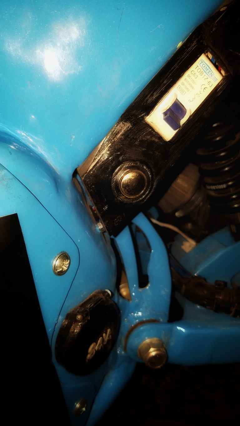

...ну а я как-то уже привык к кнопке и автомату. Автомат, правда для постоянки, с дугогасящей камерой.
При подключении зарядки тоже своя последовательность есть. Источник промышленный. У него по выходу огромные электролиты стоят. Приходится вначале запускать зарядку, потом вставлять разъем, а потом один провод с безискровым разъемом коннектить.

Цитата: VitaliyS от 19 Авг. 2019 в 21:58Автомат, правда для постоянки, с дугогасящей камерой.
НЕ УМНИЧАЙ ПОКАЖИ МАРКУ И ТИП!
drossel
[user]dyadya sasha[/user], фото посмотрите на автомате всё написано

VitaliyS
...для общей информации, при подключении такого автомата нужно соблюдать полярность.

Цитата: VitaliyS от 22 Авг. 2019 в 12:31при подключении такого автомата нужно соблюдать полярность
А там разве указано? И какая там может быть полярность, если мой просто на плюсе висит?
VitaliyS
... если автомат на DC, реально с дугогасящей камерой, то плюс должен подводиться строго с верху( как и на обычном ввод). Иначе камера работать не будет.

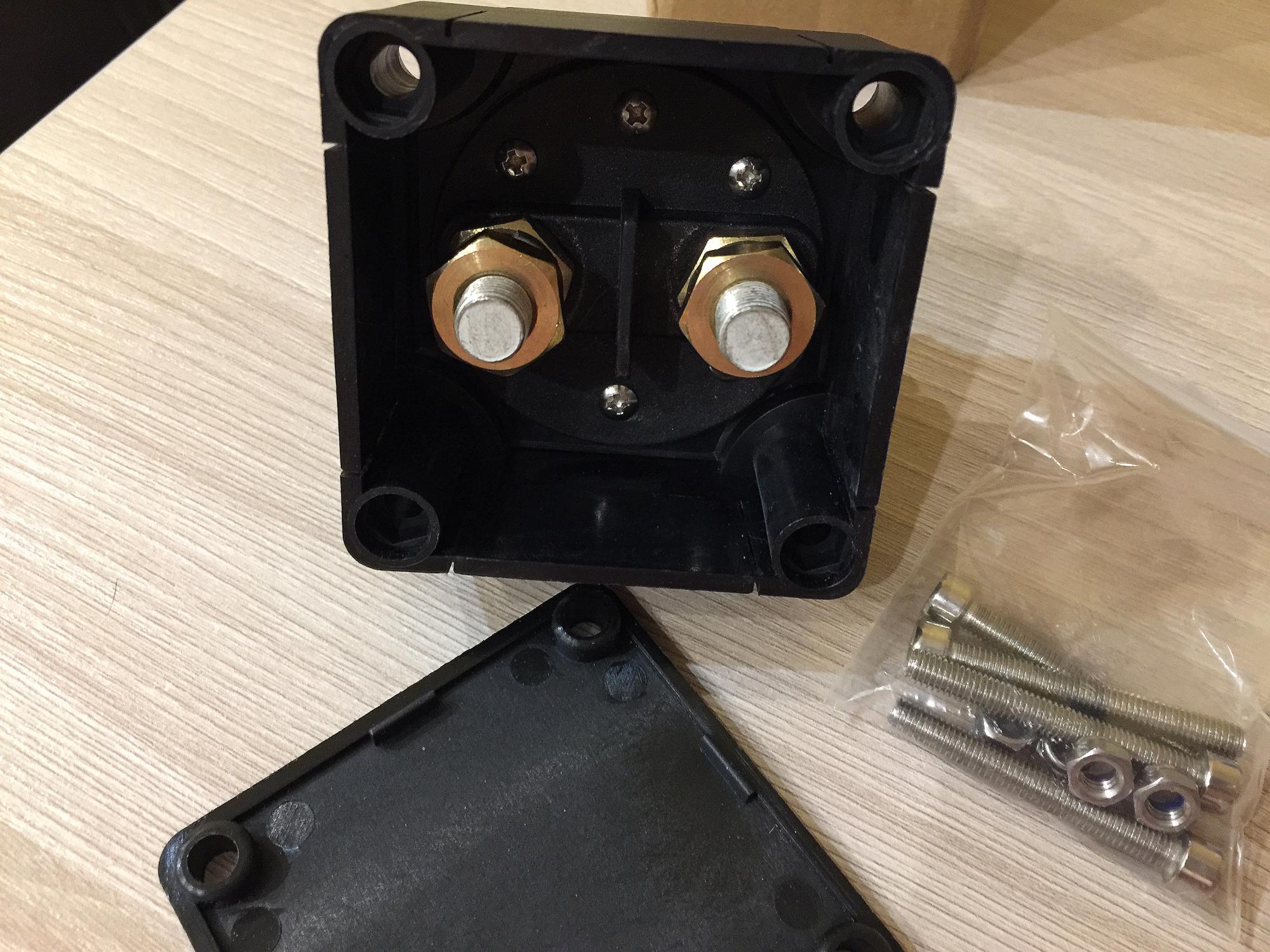

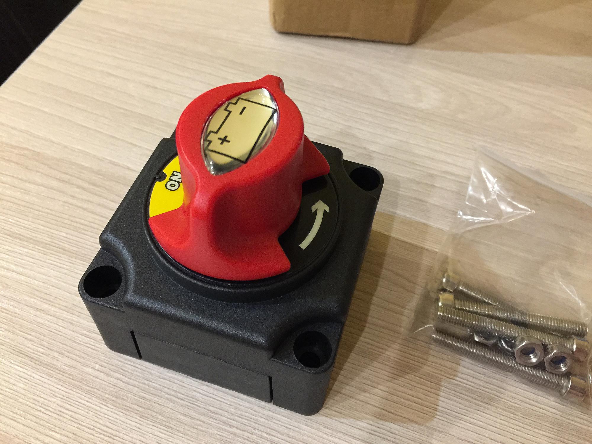

Приехал мне вчера вот такой выключатель-разрыватель. Я так понял, в основном его используют для лодочных электромоторов, электролебедок и доп.оборудования в автомобилях. Держит 275А номиналом и вроде как до 600А в пике.
Планирую сделать такую цепочку: Минус с АКБ скомутирован всегда (на контроллеры, на DC-DC). А плюс с АКБ сначала пойдет на этот выключатель, затем силовой предохранитель, затем контактор (с шунтирующим резистором), а затем уже на потребители.
Буду выключать на время длительной стоянки, на время проведения работ и т.д. Это решает проблему установки шунтирующего резистора на контакторе, без дополнительной кнопочки. Т.е. если ТС эксплуатируется постоянно - ок, пусть этот резистор стоит. А если ставится на прикол - то выключается разрыватель.
P.S. Он, конечно, здоровенный, на совсем легкий транспорт не пойдет. На фотках выглядит меньше чем в реальности (основание - около 6-7 см)

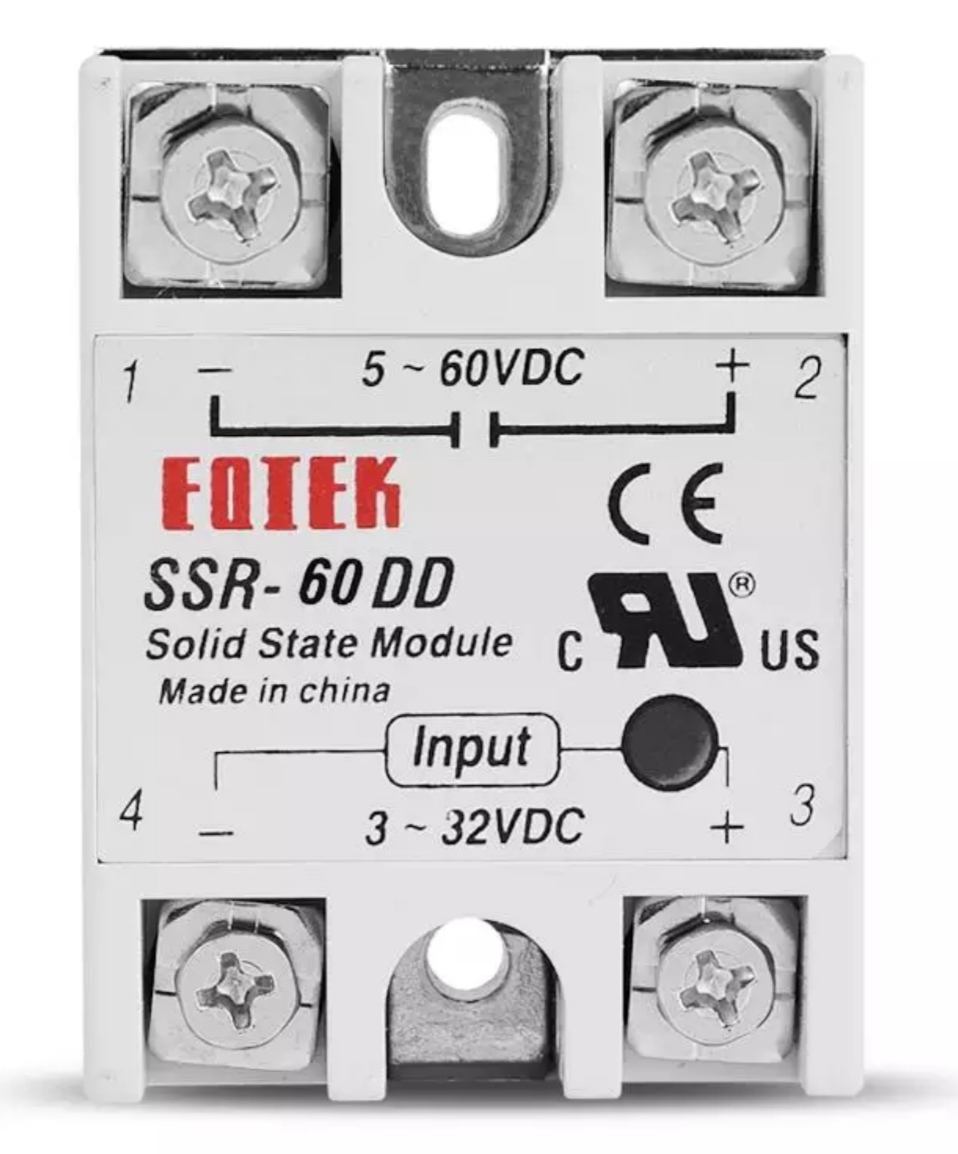

Мне идея понравилась разрывать силовую цепь твердодельным реле, лучше бистабильным. На фото реле на 60А .

Никто вам не запрещает применять  электронный разрыватель, но лично я спокойно сплю только при выключении механического рубильника .
Это касается не только электровелика , а всех потенциально пожароопасных электродевайсов.
