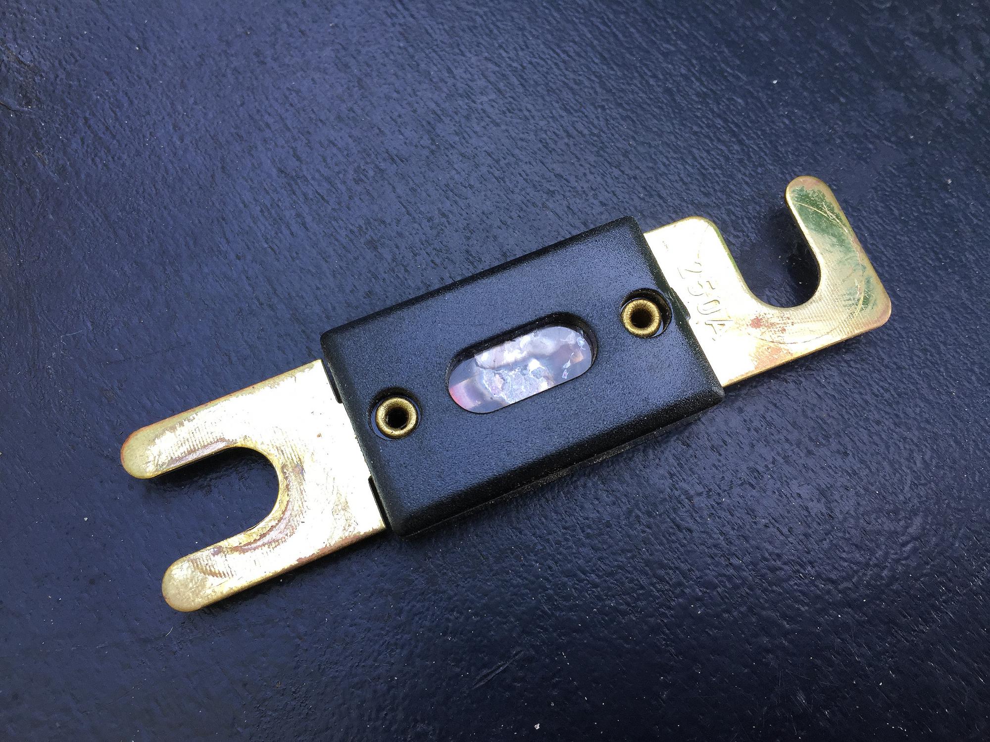

Кто нибудь использует автомобильные предохранители? Как оно?
P.S. Автомат от переменки ставят не от большого ума, так что этот вариант исключён.
Xofo 350 Вт 14Т, Infineon 6FET, CycleAnalyst 2.4, Li-Ion Samsung 35E 12S3Р, Li-Ion Tesla M3 13S2P
[user]gdfgdgd[/user], предохранители тоже.
big17

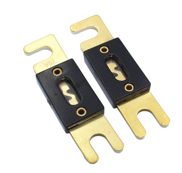

Я использую ANL-предохранители (плюс контактор). Сейчас стоит на 300А. Проверено, на 250А отработал успешно - пыхнул.
https://ru.aliexpress.com/item/ANL-AML/32999672106.html
[user]big17[/user], у этих та же проблема, что и у маленьких ножевых - они автомобильные с максимальным рабочим напряжением 32В. То есть корректный полноценный разрыв цепи при более высоких напряжениях не гарантируется.
Модульные же автоматы допускается применять в цепях постоянного тока при напряжениях до 80-100В (по-крайней мере те, в документации на которые это явно указано - абб, шнайдер, легранд вроде тоже).
big17
Возможно. Я использовал на 48В. Вот, что получилось:
