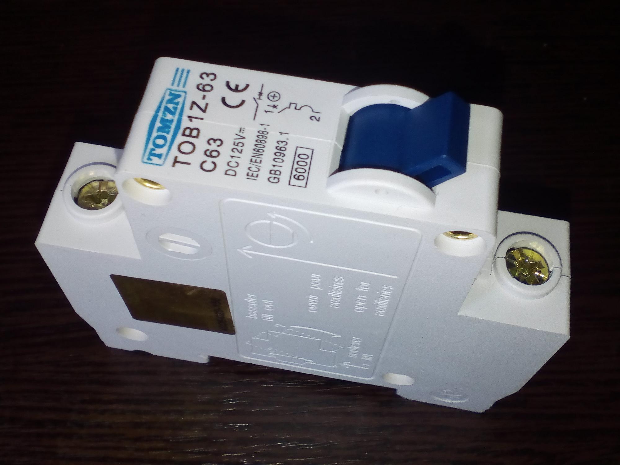

drossel
Взял такой. http://ru.aliexpress.com/item/1P-63A-DC-125V-Circuit-breaker-MCB/32268052184.html
Посмотрим как работает китайский автомат.
big17
У меня такой же стоял, но спаренный, на 63A DC. Максимальные токи у меня 60-65A. Довольно быстро перегорел один канал (перестал контачить), скоммутировал провода напрямую, а через какое то время и второй канал аналогично сдох. Пока еще не разбирал, не смотрел причины. Если бы токи для этого автомата слишком высокие - то наверное он выключаться должен бы был, но не выключался. Может из-за искры при включении контакты обгорели (я его как основной "рубильник" и пользовал).

drossel
[user]big17[/user],  Я его чисто на защиту ставлю будет постоянно включен, а основное питание подаю через строенный советский выключатель все три в параллель за 1,5 года проблем не было. :wow:
