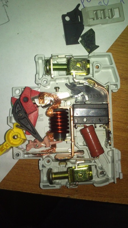

Переделал автомат на 20 А с внутреннем размещением резистора на 56 ом 2 Вт и микриком.Кстати из микрика пришлось удалять пружинку(скобку), не давала лапки автомата вдавить клавишу микрика.
Получилось прикольно искры (щелчка) вообще нет (по крайней мере не слышно).
Вопрос такой обязательно убирать биметаллическую пластину или и так сойдет? Токов больше 35А у меня не бывает.

Николай, не обязательно 2W.  Можно и совсем миниатюрный резистор. Дело в том, что 2W - это долгосрочная мощность рассеивания, а чтобы зарядить за долю секунды кондеры контроллера хватит и самого маленького, Просто он примет и превратит в тепло энергию маломощной искры. Я об этом писал выше в этой теме, но давно.
На счет пластинки: она Вам нужна? - Ведь контроллер и так ограничивает батарейный ток.

Любая деталь в цепи тока имеет сопротивление и на ней падает напряжение.
Оно, конечно, на той пластине мизер, но этот мизер не из бездонной розетки на 220в, а из аккума 30-50в и ограниченной ёмкости. И основное назначение того аккума - крутить колесо, а не греть пластину, пусть и пониженными токами.

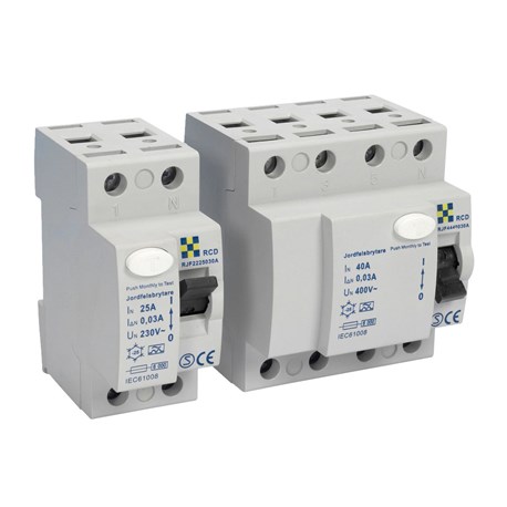

Нарыл у себя автомат С25 двухфазный , тоесть половина автомата, а на другой половине просто кнопка. Такой вариант не лучше будет или одинаково только более громоздкий?

Конечно лучше, нужно только заземлить правую ногу, что бы ето УЗО нормально работало.

Ето была шутка. Узо сравнивает ток фазы и ток нуля. Если разница тока более 30ма (в вашем случае), то автомат отключается. Но у вас на акб не переменка и велосипед не заземлен. При постоянном токе скорее всего сгорит.

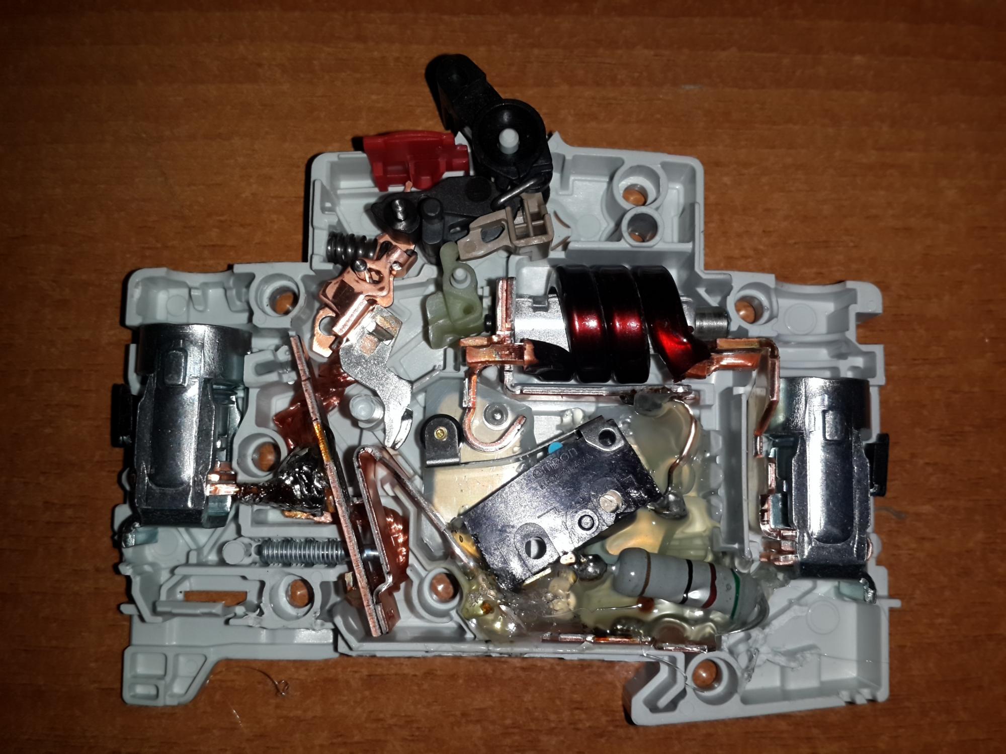

Переделал автомат АВВ на 63А. Вот так он выглядел до переделки:
Удалил искрогаситель, установил на его место микрик Omron с роликом (другие приспособить не получилось) и резистор 50 Ом (меньшего размера не было). Все закрепил термоклеем. Ну еще закоротил оловом биметаллическую пластину.
При плавном включении, в начале хода, чувствуется щелчок микрика. Надеюсь при работе нагреваться не будет, а то клей расплавится и плавного включения не будет.
Теперь стоит вопрос как разместить автомат под рукой и при этом защитить от влаги.

А зачем под рукой. Можно в любом подходящем,укромном месте его поставить и управлять с помощью тросика или жесткой тяги. У меня с помощью тяги сделано. Автомата вообще не видно, только кончик это тяги. Идея взята у Веломастеров.
Вот https://www.youtube.com/watch?v=UUcU6dRvRv8
