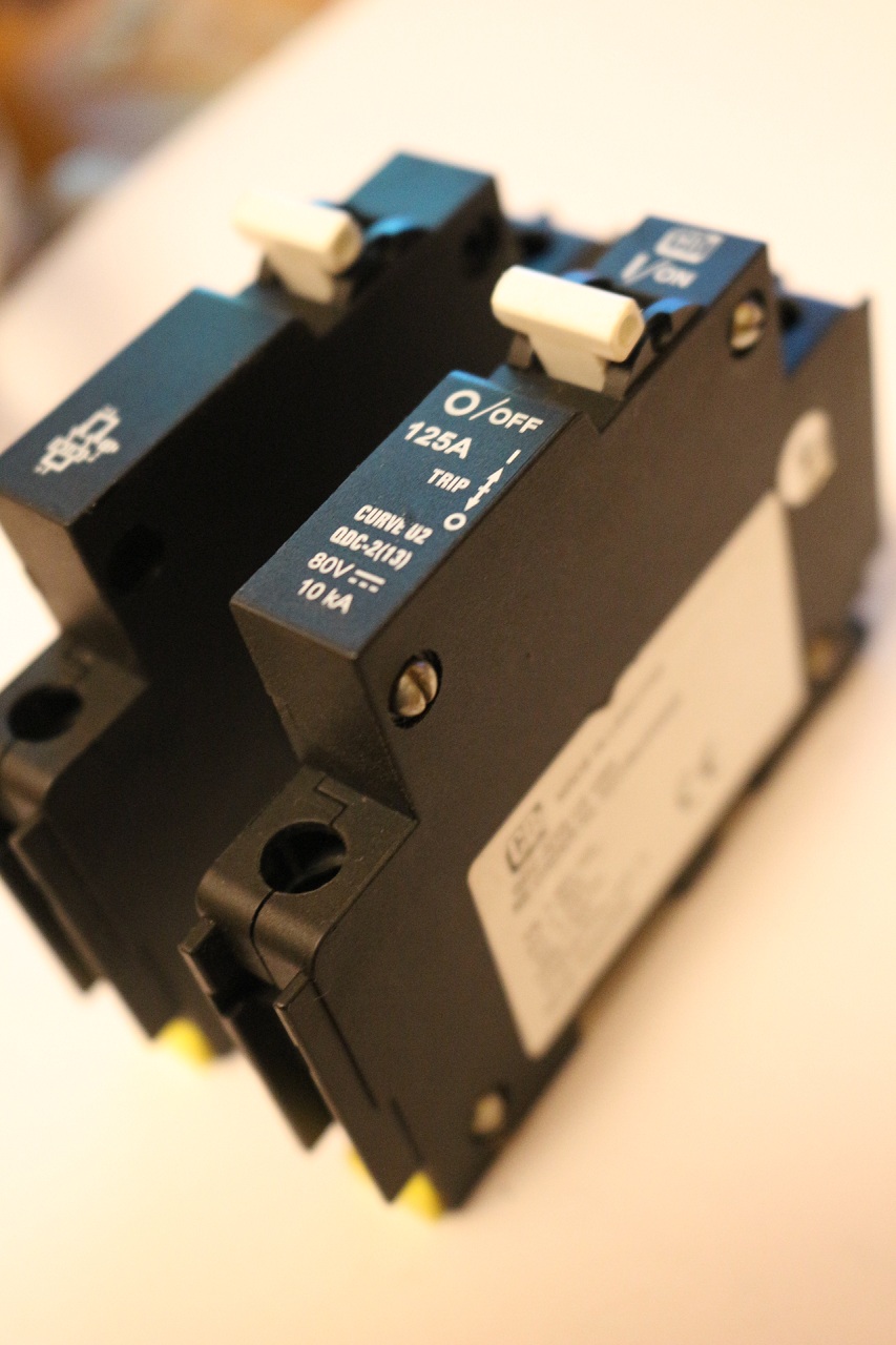

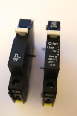

Подключил к новому контроллеру (50 с копейками ампер в обычном режиме, или 57А в режиме ХАЙ SPEED) автомат на постоянное напряжение CBI 50А, черный, со слов продавца рынка применяется в БП серверного оборудования, до 80В. Так вот после активной (и длительной) езды иногда срабатывает (переходит в среднее положение), и нужно перевключать. Нашел сегодня на рынке такой же, но на 125А сдвоенный. Высверлил заклепки, разьеденил пополам, скрутил болтами, теперь 2шт по 63А  ;-D
Поставлю один такой, посмотрю как будет сработка или нет.... Цена вопроса меньше $4.
Если нужно 125А, то паралелятся выводы такого сдвоенного автомата (нарисовано на торце), и вставляется цилиндрик-мостик в рукоятки для одновременного вкл/выкл автоматов. Между корпусами есть еще шестигранничек, который вырубит половинку если другая половинка "сработала".

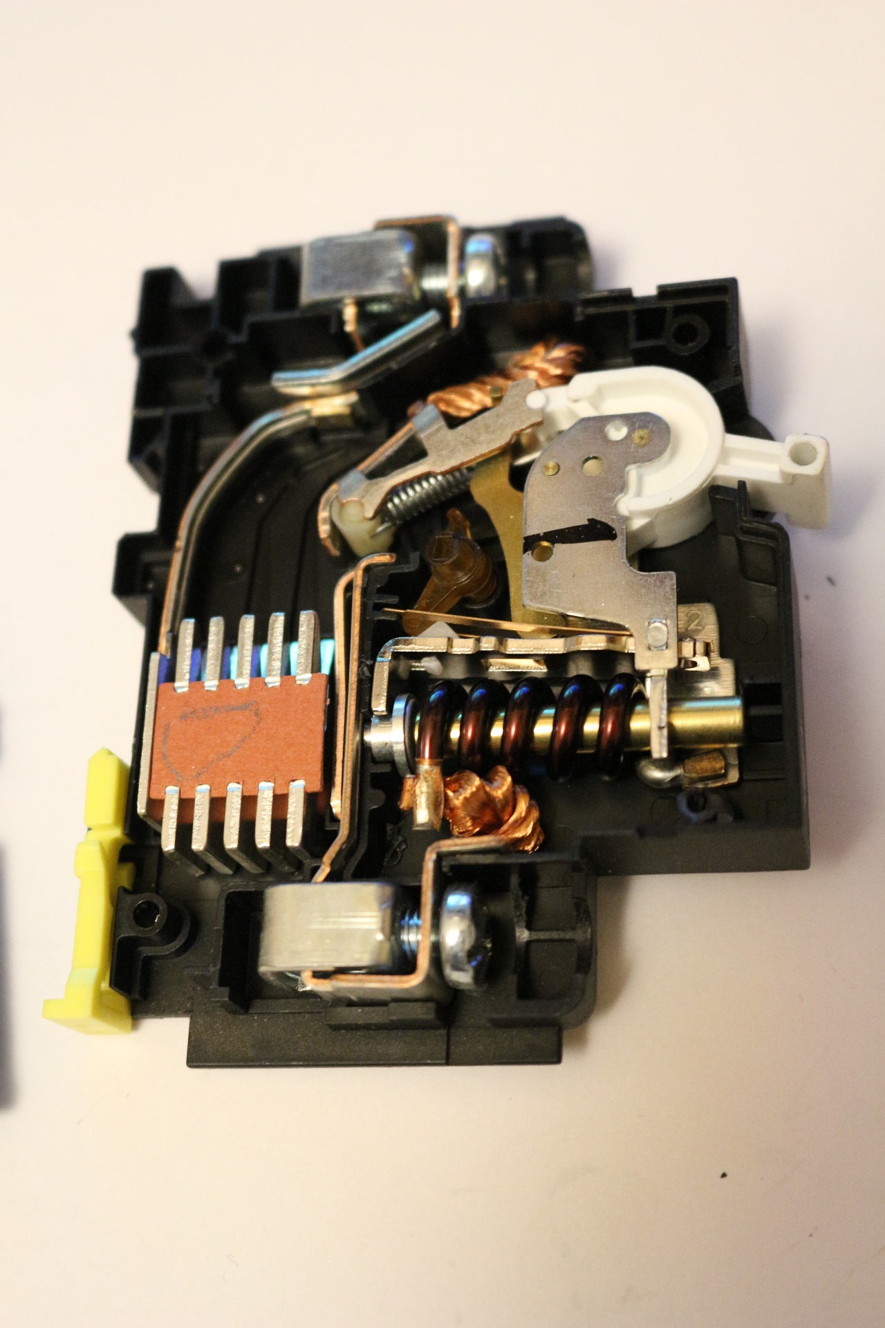

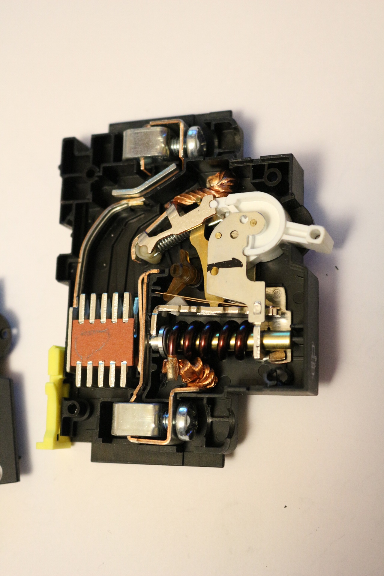

Даже одна половина сдвоенного 125А автомата срабатывает (еще чаще чем 50А автомат). Вынул его из схемы пока что. Непонятно где в нем термопластина чтобы исключить ее... Никто с внутренностями таких автоматов дела не имел?

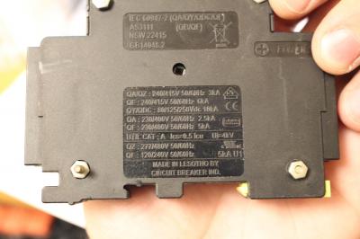

kucha
Это оказывается автомат с магнито-гидравлическим принципом срабатывания защиты, и там нет термо пластины..... значит сработка идет из-за вибраций в том числе....
http://www.elcogroup.ru/_files/cbi/operating_principles.pdf
