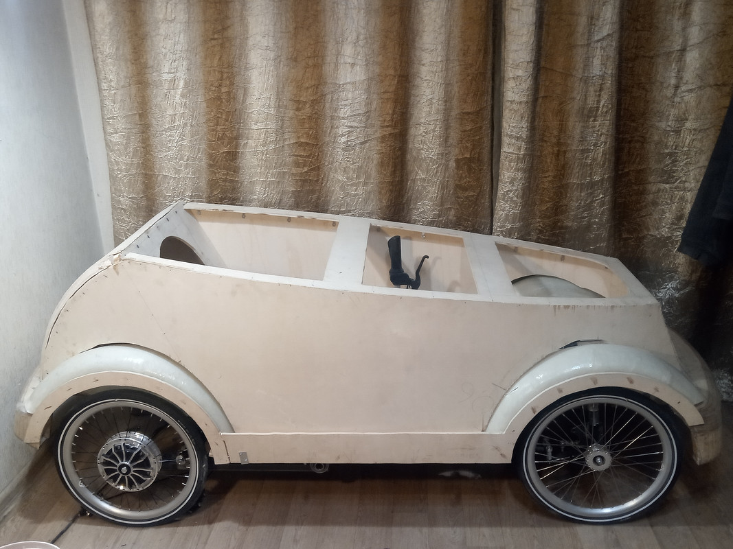

Заднее правое крыло встало на место.
М-Велосипедист
Все четыре крыла установлены.
Теперь остались две детали - скругления порогов.
М-Велосипедист
#2738
Все детали в итоге собрались с высокой точностью , но всё же в результате крен результирующий  10мм на правый борт.
Вот тут и выручили регулировочные шайбы под рулевыми  втулками.
Шайбы толщиной три миллиметра три штуки .
У левого колеса убрали две и к правому добавили одну - перекос исчез...

Закрываем особо крупные отверстия и щели перед покрытием стеклотканью с эпоксидкой:
М-Велосипедист
Установили декоративные ''скругления'' порогов.
Эта деталь должна быть прочной поскольку за неё будут хвататься при переноске автомобиля.
М-Велосипедист
Хочется уложиться в следующие параметры:
Уже 40кг.
Смола 10кг
Отвердитель и пластификатор 2кг
Стеклоткань 10м  - 5кг.
Капот с одслойным покрытием 5кг
Стекло , тент и кресло 15кг
АКБ 4кг
Бензогенератор 20кг.
Итого примерно :  20 +40+10+2+5+5+15+4=101 кг
Всё отдельно съёмное :
Капот
колёса
корпус от рамы
бензогенератор
кресло

Большие дыры закрываем эпоксилином.
Вон чёрный:
Dael75
Вон чёрный:
что то на фото напоминает....
тяп ляп и готово ))
М-Велосипедист
Кропотливая работа...готовим основу под покрытие стеклотканью с эпоксидкой.

М-Велосипедист
#2749
Поскольку решили в перспективе заложить на данную конструкцию тросовый педальный привод то отказываемся от круглого руля и делаем  ставку  на рычажное управление рулёжкой.
А это значит, что капот на котором предполагалось крепить рулевую колонку будет облегчённым без дополнительных элементов крепления.
Капот возможно будет откидываться вбок на петлях, для облегчения посадки пилота.
Начинаем строить капот.
М-Велосипедист
Напилены шесть шпангоутов, они будут поддерживать кровлю капота.
