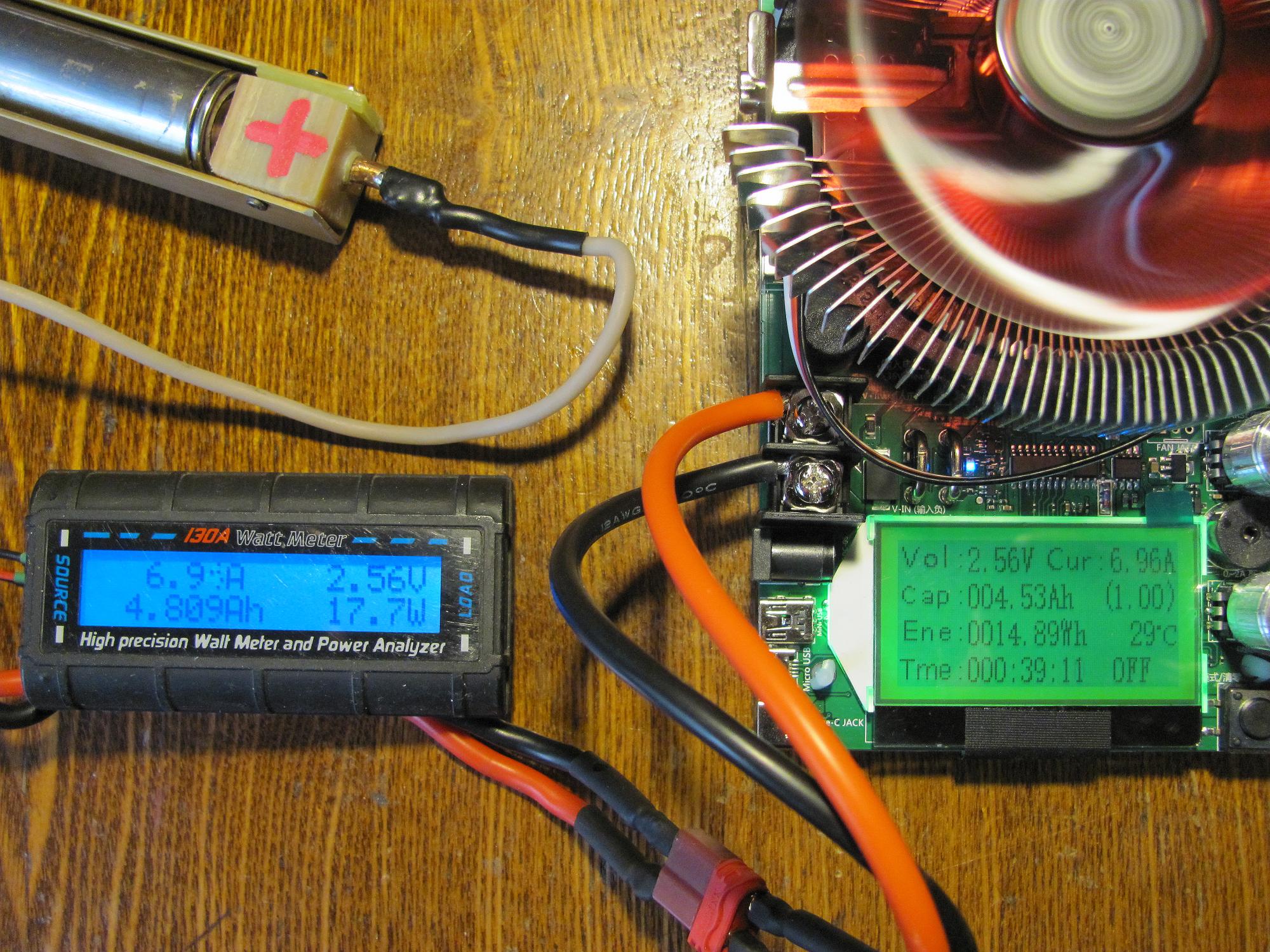

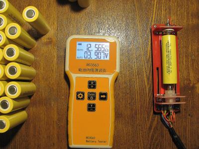

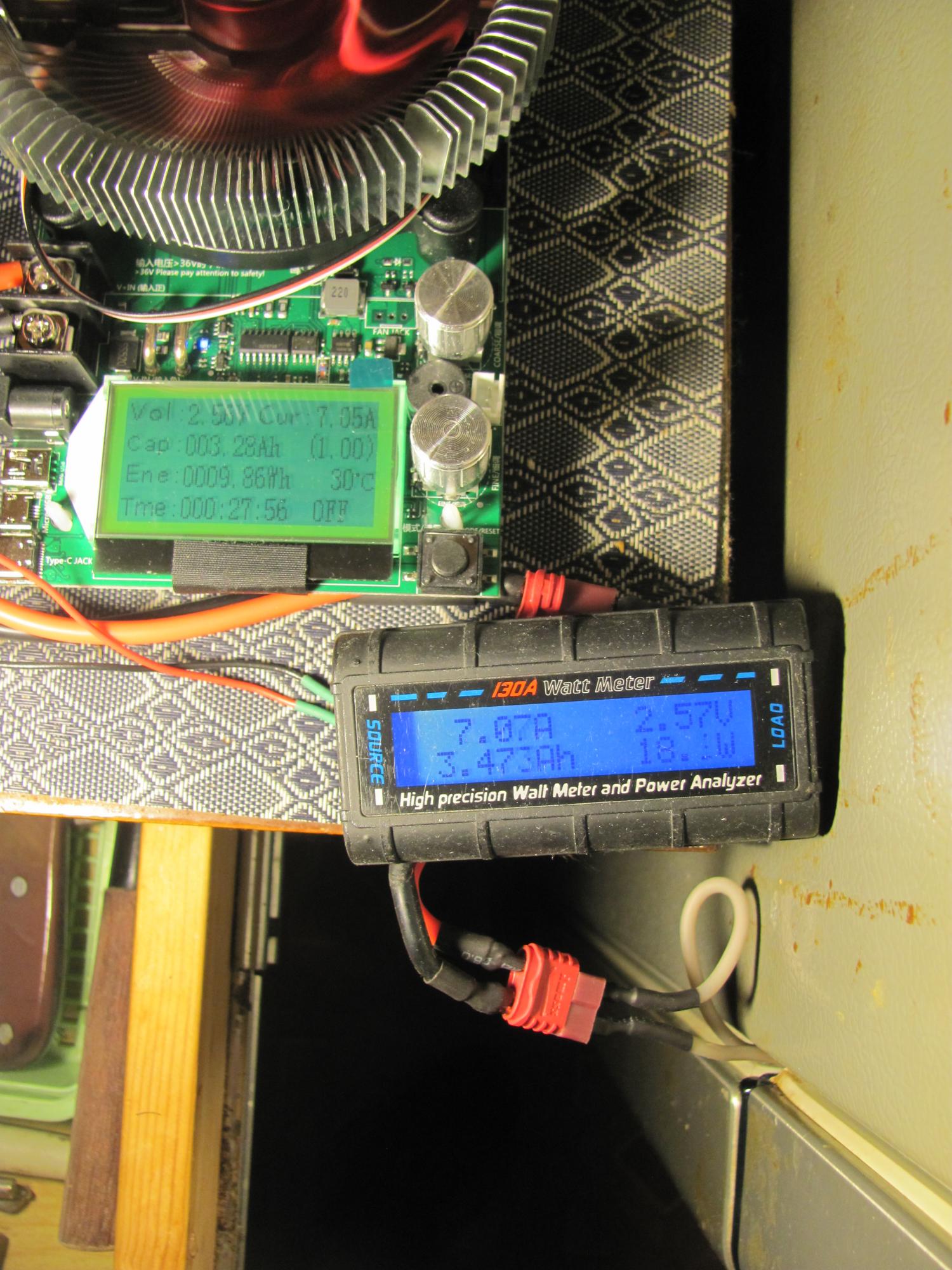

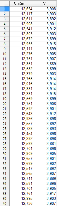

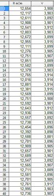

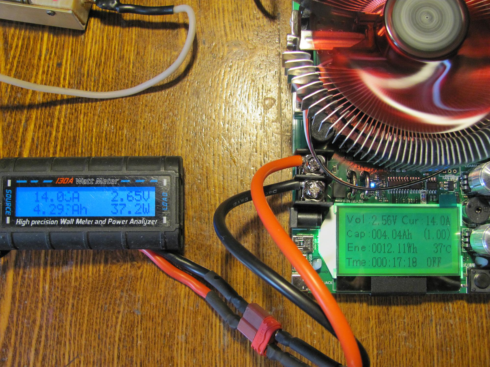

[user]DesertEagle[/user], это четырёхточечное соединение нужно только для измерения внутреннего сопротивления. Я сам эти элементы мучил пару лет назад. Мне понравилась цена, теперь третью батарею на них собираю. Насколько я понял, в новых элементах введены консервирующие добавки и полная ёмкость начинается после второго цикла заряд-разряд. Выдают заявленную ёмкость при разряде током до 7 ампер. Испытывал током до 14 ампер, ёмкость неплохая, но элементы лихо греются. Оптимально по температуре и ёмкости получилась разрядка током до 5-6 ампер. В таблице напряжение и сопротивление без зарядки, как пришли. На фото электронная нагрузка ещё не откалибрована, правильные показания на ваттметре. На одном из фото элемент в холодильнике, температура -10 градусов, выдержка перед тестом 5 минут. Так что ничего шокирующего здесь нет. За эти деньги нормальные элементы. А по поводу приборов, если есть сомнения нужно калибровать.  :-)

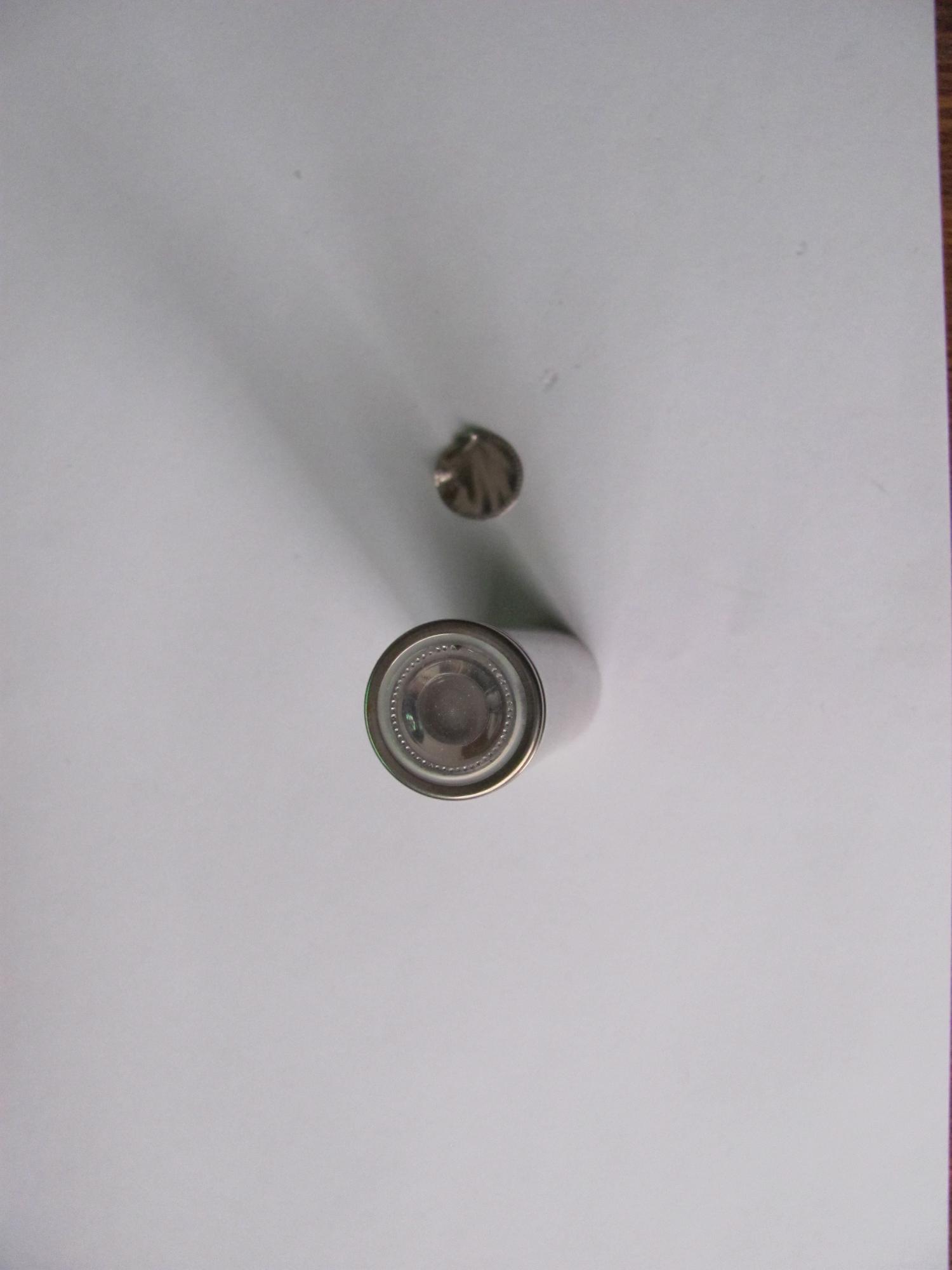

Забыл написать. Многим не нравятся эти элементы из за большей просадки напряжения чем в брендовых.  Это легко компенсируется сборкой для 48 вольт не 13s а 14s. Ну а по поводу их происхождения никакой уверенности нет. Идут из Китая, действительно похожи на тесловские, но х.з. Под наваренным плюсом действительно алюминий, как и положено для тесловских 21700. Но если они всё же имеют отношение к тесле, это скорее всего не панасоник. Китайские теслы собирают на аккумуляторах  LG Chem.

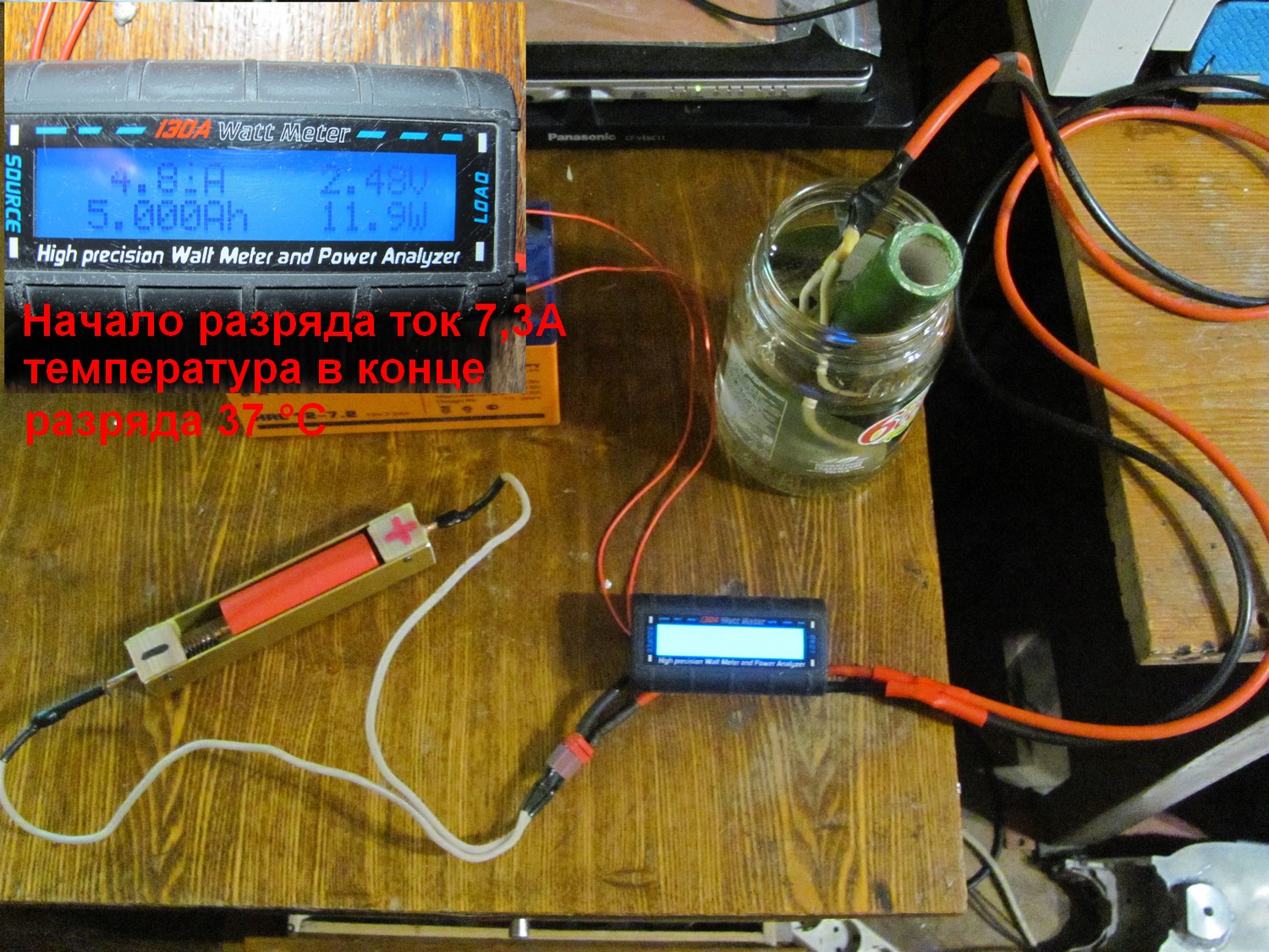

Если не тратить деньги на приличную электронную нагрузку, можно по простому. Но вам всё равно понадобится мультиметр с функцией измерения сопротивления и ваттметр. Вот калькулятор Ома.https://arduinoplus.ru/kalkulyator-oma/ Возьмите нихромовую проволоку, отмерьте кусок с нужным сопротивлением, вычисленным для нужного напряжения и тока. Сверните в спираль, к концам не тонкий медный провод. Ещё раз проконтролируйте соротивление вместе с этими проводами. Опустите спираль в банку с водой. Это будет нагрузка. Подключите ваттметр и элемент.
Татос
Вот нарыл старую фотку. В качестве нагрузки переменное сопротивление из нихромовой проволоки. :-)
Татос
Да, учтите что при таком способе, по мере разряда ток будет уменьшатся. Постоянно разряжать одним и тем же током позволит электронная нагрузка.
