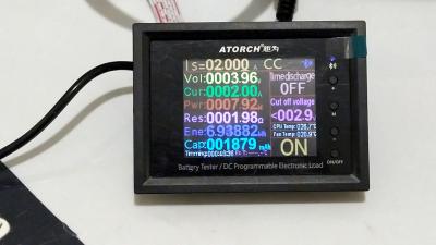

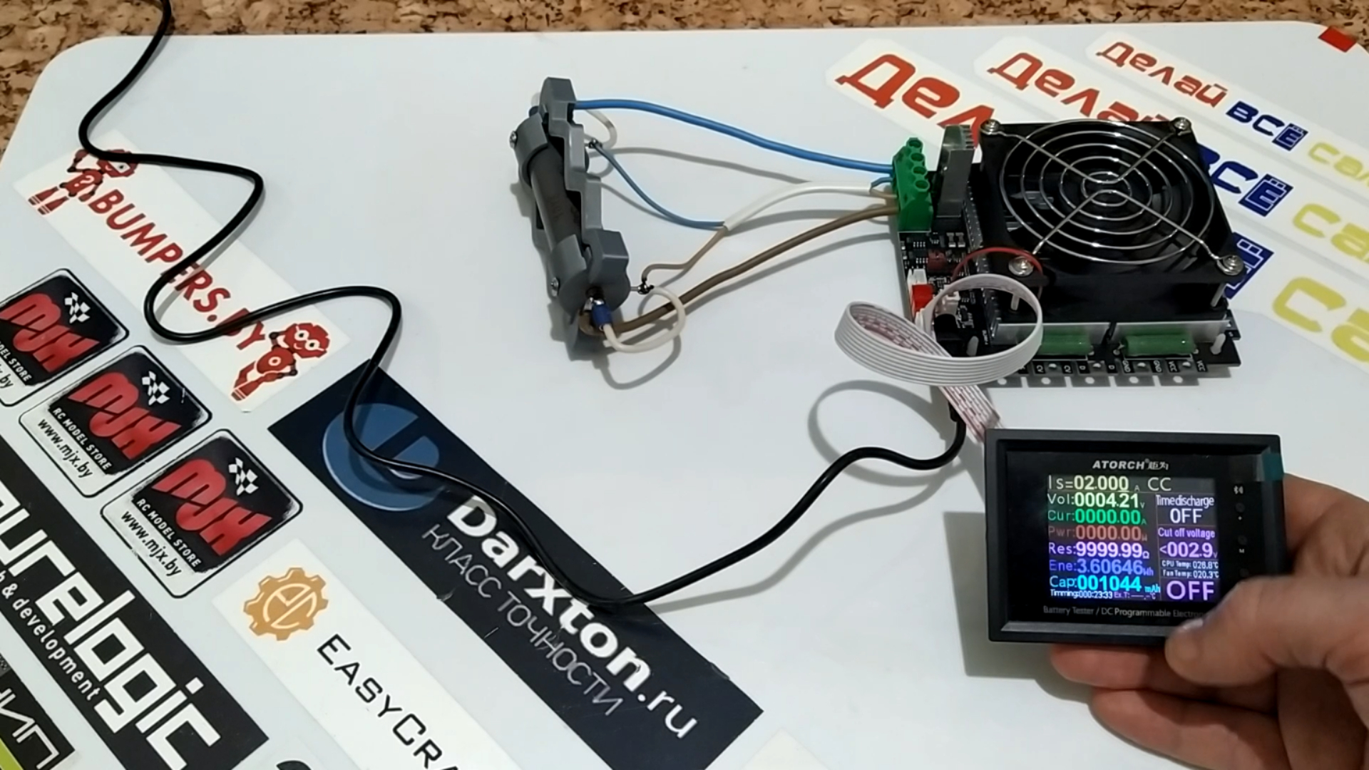

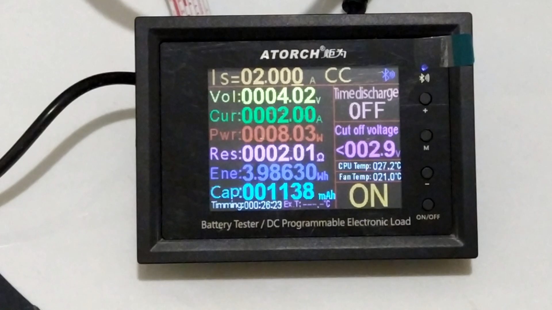

Кстати ... как обещал ... про ШОКИРУЮЩИЕ тесты Акб.
А точнее тесты - ставящие под сомнение многие измерители(счётчики) ёмкости АКБ.
На чём остановились в прошлый раз.
По итогу был собран вот такой зажим с четырёхконтактной системой:
Далее - подключил сие чудо к тестеру АКБ, который недавно приехал из Китая:
Как видно напряжение на АКБ 21700 до начала теста составляло 4,21 Вольта.
Разрядка током 2A, разрядка до 2,9 V.
Вот это же на экране:
e
Ниже - информация с экрана на разных этапах:
Для более простого понимания:
По итогу вот, что насчитано:
ВНИМАНИЕ 5339 mAh - это рекордная измеренная ёмкость. Во всех тестах используется один и тот же АКБ.
И это данные полученный при четырёхконтактном измерении.
Получается все остальные способы измерения на самом деле неправильные и не точные - и показывают заниженное значение ёмкости АКБ.
Про что и говорил Николай в переписке выше.
