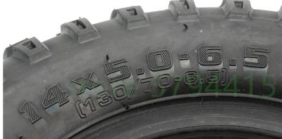

Добрый. Всем привет.
Подскажите ...
Интересует шина размером 14 дюймов.
13 дюймов - есть в по месту в Беларуси.
Интересует именно 14 дюймов - знаю, что такие есть. Где купить - не нашёл.
Заранее Благодарю!
Для уточнения:
Родные: 110/50-6.5
Уточнение 110 мм (Ширина шины) / 50 % от ширины шины(55мм)-6,5 дюймов  (165,1 мм)- посадочное шины.
Наружка шины 275,10 мм
Походу мне надо:
14x5.00-6.5
14 дюймов - это 355,60 мм по наружке шины.
Где взять ?
Мой ютуб канал: https://www.youtube.com/channel/UCULHU8tMejifU3JIfIFi04w     Давно пришёл к тому ... что если хочешь сделать что то хорошо - ДелайВсёСам.
DesertEagle
Добрый. Жду подсказки ...

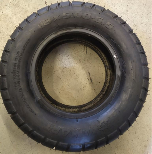

Вот то, что в Беларуси есть:
Вот что на Алибаба - за нереальные деньги:
На 14x5.00-6.5 - есть обзор на Ютубе, но человек не отвечает. Увы ...
Явно они есть. Похоже в России. Как достать ? Вопрос ...
Вот что ещё нарыл может обозначатся как 14x5.0-6.5 (14x5.00-6.5).
Может быть и 130/70-6.5
Взял отсюда:
Но от этого пока не легче (

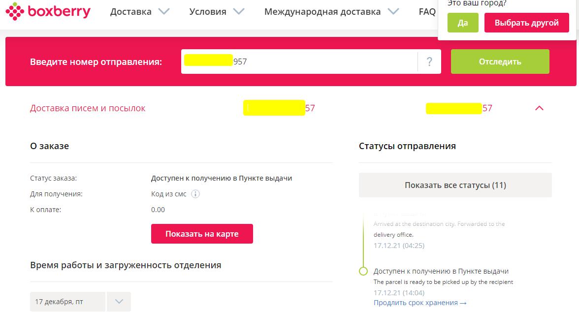

Сегодня еду забирать МЕГАПОСЫЛКУ.
Уже получил уведомление.
Мега - по размеру. Мега - по цене . Мега -  по количеству.
Из уточнений вес около 8 Кг. Из Архангельска.

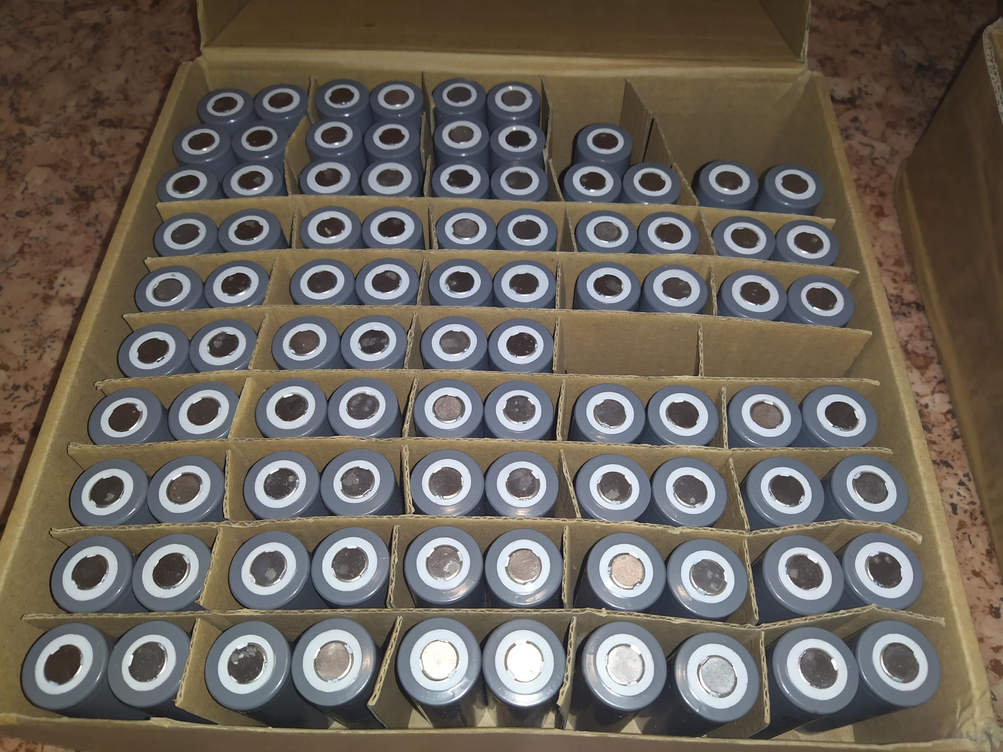

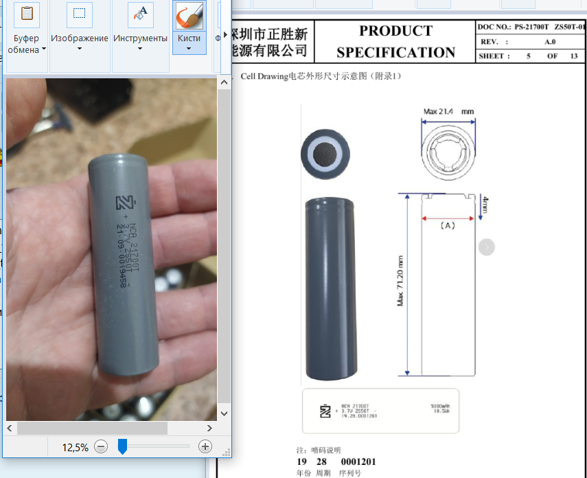

Посылку получил:
Две коробки ...
Общее количество элементов 113 шт.
112 шт. - для сборки + 1 шт. для жёстких тестов + как подопытный образец для настройки точечной сварки.

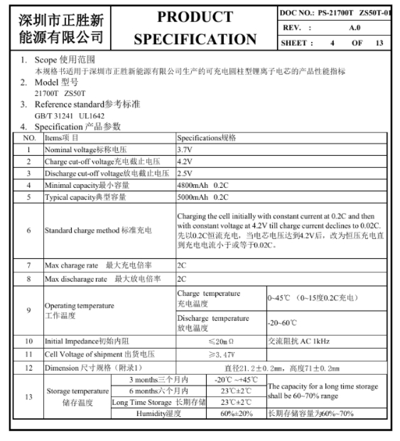

Элементы 21700.
По данным поставщика: батареи Panasonic 21700.Химия NCA. Произведены в США для компании tesla.
Более подробно:
Panasonic 21700 NCA
Номинальная емкость: 4800mAh
Номинальное напряжение: 3.7 Вольт
Напряжение заряда: 4.2 Вольт
Напряжение разряда: 2.5 Вольт
Внутреннее сопротивление: около 13 мОм (AC 1000 Гц).
Ток разряда непрерывный: 3С
Ток разряда максимум: 5С
Количество циклов заряд-разряд полных: 1000 (при условии неполный заряд и разряд и отложенный заряд минимум 3 часа)
Вес: 69 гр.
Размеры: диаметр 21 мм, высота 70 мм.

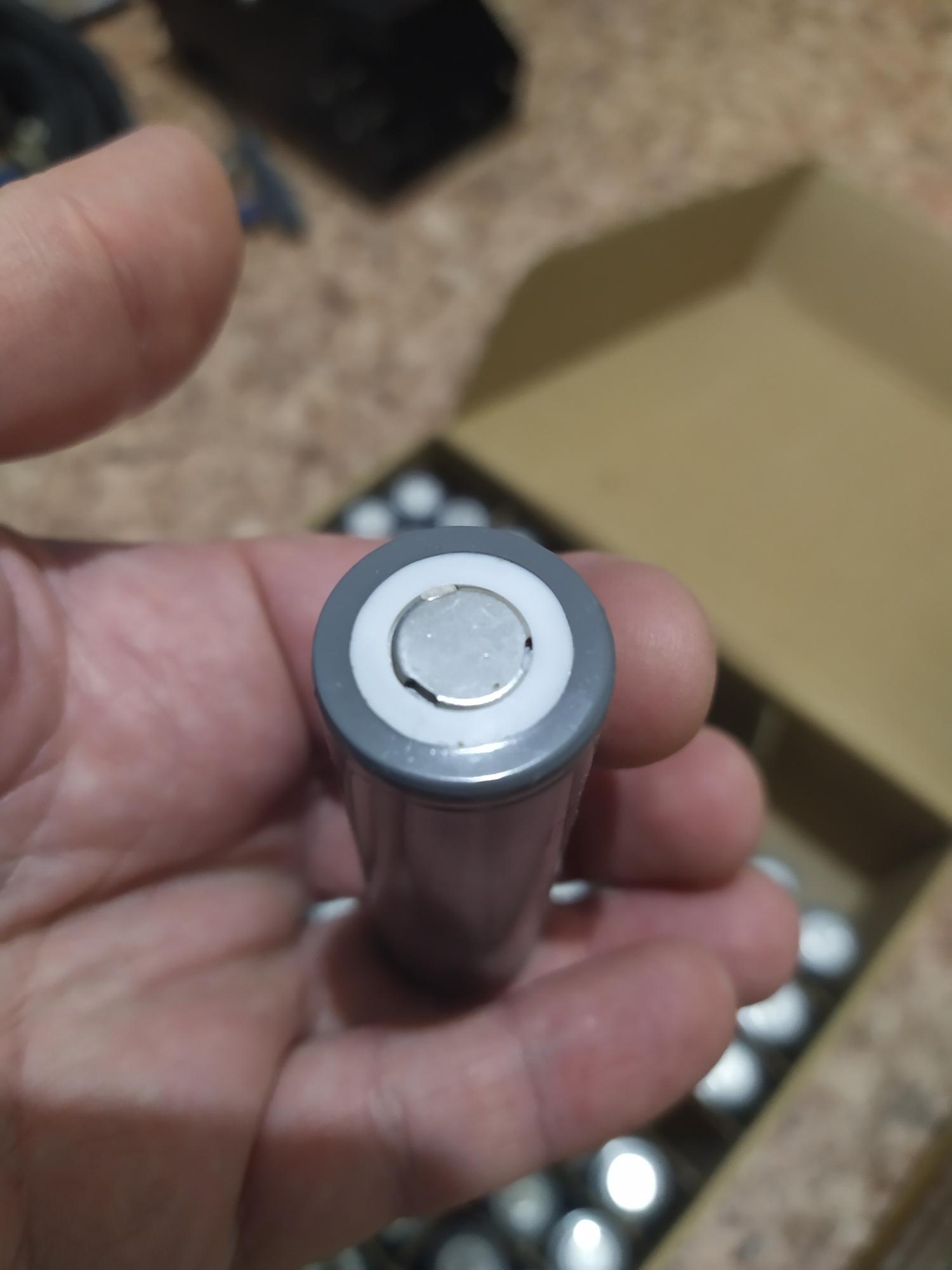

Вот 21700 рядом со стандартным 18650:
Ещё немного фоток - поближе:

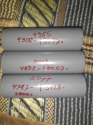

В течении прошедших 3-х недель произвожу тестирование элементов.
Сейчас из 113 - осталось всего 20 шт.
Перелаживаю из одной коробки в другую - собственно вот:
Ёмкость указываю маркером на теле акб.
Собственно тут появилась целая тьма вопросов. Особенно учитывая, что планируется сборка и придётся подбирать по ёмкости для подключения в параллель.
Но об этом чуть позже. Слишком много вопросов.

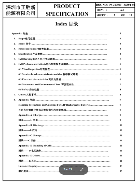

Ещё из инфы: Есть спецификация к АКБ. Что вызывает ещё большее доверие ... похоже - удалось цапнуть оригинальные пальцы от TESLA.
Судя по фото из спецификации и моей - очень похожи ...
И мы уже ближе к Илону Маску )
Собственно пока всё ...
Жду комментариев и возражений )

Потому как после зарядки АКБ - возникло много вопросов:
Собственно вот ...
Верхняя цифра маркером. Это емкость которую "всосал" АКБ при 1-й зарядке до напряжения 4,20 Вольта (само собой до этого была разрядка до 2,80 Вольта).
Нижний ряд:
- Слева емкость которую я получил при разрядке АКБ с 4,20 до 2,80 (после цифры моя пометка "-" - означающая разряд).
- Справа емкость которую я получил при повторной зарядке(которую "всосал" в себя АКБ) -  (после цифры пометка " * " - означающая заряд).
ИИИиииТТтттаакккк ... Вопрос.
При первой зарядке АКБ втянул куда меньше - чем при второй. Например, по первому АКБ - верхнего фото - вот по этому:
Первая зарядка 4983 mAh. (после цикла разряда).
Вторая зарядка уже 5119 mAh.
Разрядка 4756 mAh.
Такая закономерность на всех АКБ.
1-е - почему два одинаковых процесса(зарядка) - дают разные данные ? Зарядка была при более менее стабильной комнатной температуре.
2-е - почему такая разница зарядки и разрядки ?
От какой цифры отпираться ? И есть ли вообще смысл в измерении для сборки акб -  если данные меняются.
Кто что думает ?

Цитата: DesertEagle от 24 Янв. 2022 в 17:581-е - почему два одинаковых процесса(зарядка) - дают разные данные ? Зарядка была при более менее стабильной комнатной температуре.
1) Если батарейки не б\у - это нормально, первые пару циклов емкость будет немного расти.
2) Если при заряде входит больше энергии, чем при разряде - то значит ее часть уходит или в нагрев, или в саморазряд. И то и другое для NMC химии - не нормально. В вашем случае данные по второму разряду уже даже больше, чем по первому заряду, так что паниковать рано, несколько циклов проведете - тогда уже можно будет какие-то выводы делать.
Опираться лучше конечно на данные по разряду. Смысл однозначно есть, хотя бы для того, чтобы примерно одинаковые по емкости параллели получились.
