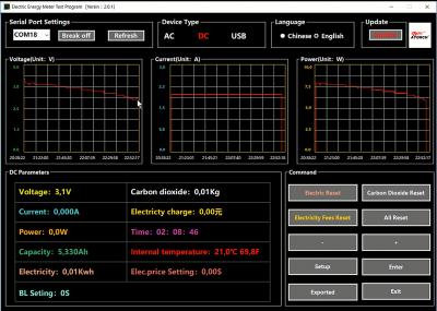

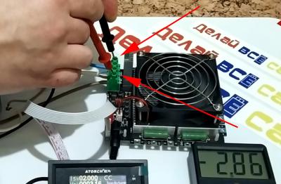

Вот подтверждение из приложения к тестеру акб с графиками разряда:
Отсюда - следующий вывод.
Что правильное измерение - только четырёхпроводное !!!
Реальная ёмкость АКБ по факту  5330 mAH  и она зачастую выше заявленной 4900 mAH из пасспортка к АКБ , что хорошо.

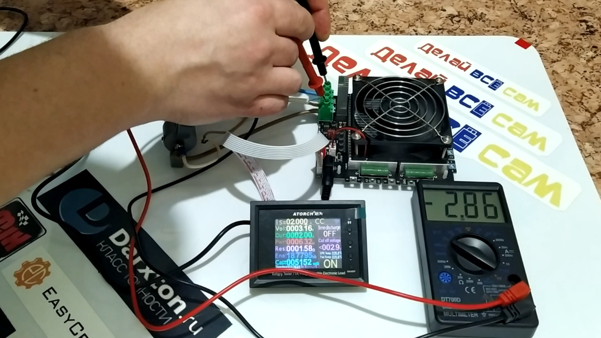

А сейчас я покажу почему измерять надо именно так и никак иначе.
Во время разряда я взял мультиметр и начал измерять напряжение на клеммах.
Измерение 1-е -  на клеммах на которых происходит разряд АКБ:
Мы видим напряжение 2,86 V.
Измерение 2-е -  на клеммах на которых происходит снятие данных о напряжении АКБ:
Мы видим уже напряжение 3,13 V.
Какой из этого вывод ? Казалось бы контакты подключены почти в одну точку. Как и при двухпроводном измерении. Но разница(правильного) четырёхконтактного измерения просто колоссальна.
Происходит это из-за того, что на силовых разрядных клеммах напряжение проседает больше и данные снятые с этих же клемм - будут не точные.
Опять же для понимания в первом случае я снимаю данные мультиметром с одних клемм:
Во втором случае я снимаю данные мультиметром с других клемм:
В общем есть над чем подумать. Поразмыслить ...

Цитата: sdenis2017 от 11 Апр. 2022 в 21:07
может я чего то не допонимаю  :-(
но какую роль играет вообще напряжение в замерах на ампер часы
только что разве конечный нижний порог отсечки
Точно ... на конечный нижний порог отсечки - именно он то и неправильно определяется в той же Litokalla - из обзора.
Получается не точное измерение реальной ёмкости АКБ. Из за падения напряжения под большими токами. (относительно большими).

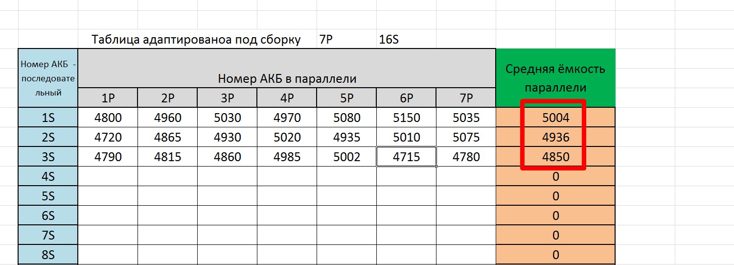

Вобщем собрался уже собирать сборку из 112 элементов. Из тех самых что обсуждали выше.
И появилась идея исправить проблему разбалансировки отдельных элементов не после сборки АКБ, а ещё на моменте калибровки до сборки АКБ. Что должно - дать возможность выжать максимум ёмкости из аккумулятора вобщем.
Суть следующая ...
Есть 112 шт элементов которые прошли калибровку на указанном - опять же -выше - зарядном устройстве.
Соответственно сборка будет состоять из параллельних соединений акб по 7 шт. Далее эти параллели по 7 шт (7p) будут подключены последовательно 16 раз - 16S. Понимаю. что многие и так понимают суть ... но мало ли ...
Соответственно есть большой массив данных. Обычно в паралллель набрасывают на глазок - я же решил подойти капитально ...как всегда.
Сделал следующую таблицу:
В общем интересно Ваше мнение ... как делали сам ? Делал ли вообще кто так ?

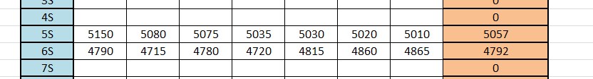

DesertEagle
И тут же пример неправильной сортировки (специально) - это вариант - если просто собирать из элементов которые попали по руку:
И на лицо - потеря общей ёмкости АКБ почти на 0,154 Ампера. И это ещё не самый худший вариант.
