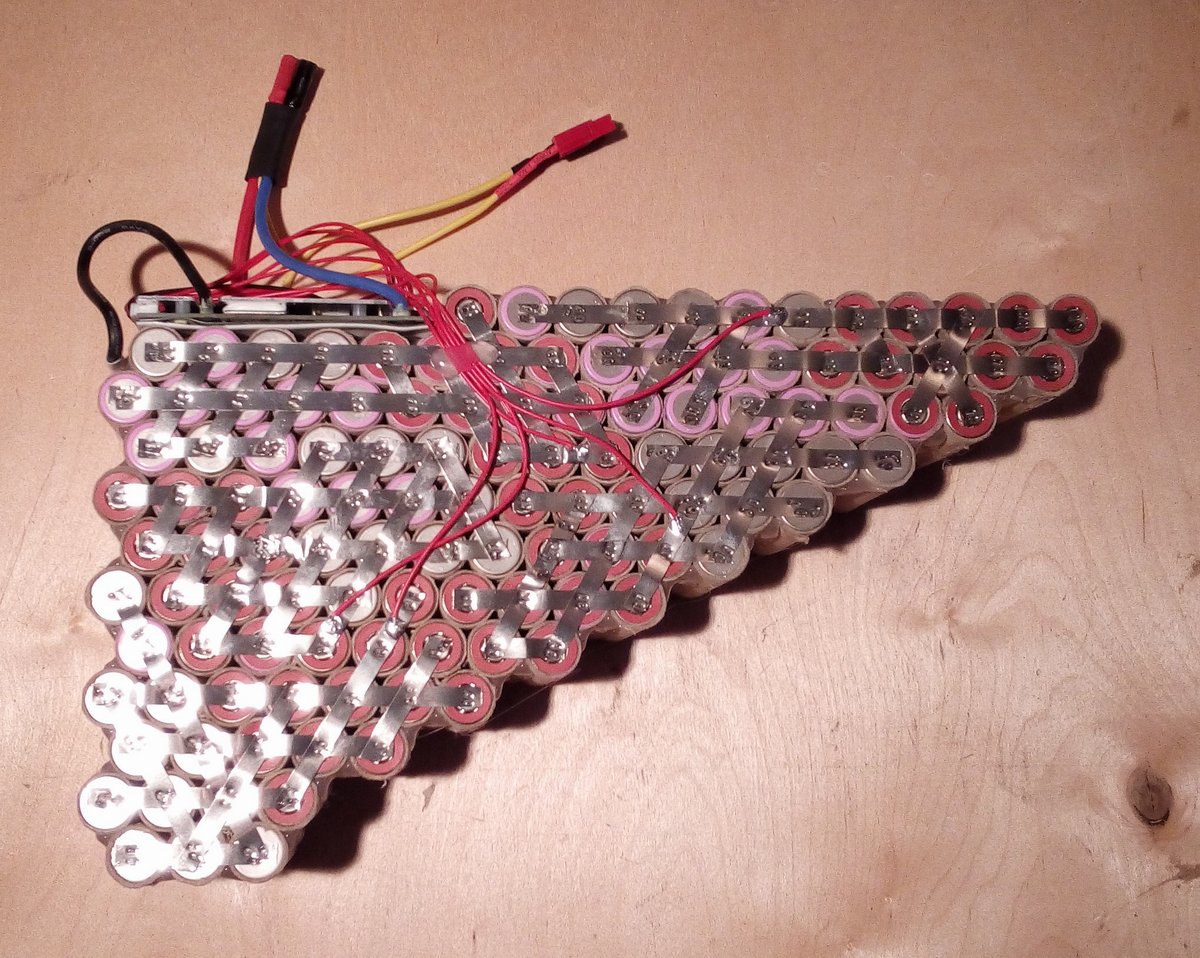

Татос
#227
Батарея самого первого моего вела такая была. Из соображений возможности вытащить элемент. Больше так не делал. Трубки картонные покупал. Их очень много разных. Я тогда по объявлению какому-то нашёл. Уже не помню, давно было.

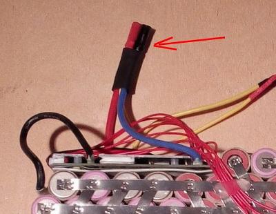

Татос
#231
Цитата: DesertEagle от 24 Апр. 2022 в 11:31Синюю ) Только не чёрной )
не понял о чём речь? Если про это, так это разъём такой. Там термоусадка на каждом проводе а вместе скручены, дабы не коротнуло пока валяется. Я на первый свой велик движок и штуки всякие в Челябинском клубе е-вело покупал. Что было. Я на этом велике всего пару лет отъездил. Первый блин в общем комом. Хотя и на нём поездил хорошо. Я его на дальняк делал, километров по 120 бывало проезжал. Вместо сумок этих палатка, жрачка и поехал в выходные. https://electrotransport.ru/index.php?msg=604725 Понял зато что мне надо. Я до этого на простых-то великах только в юности ездил, а мотоцикл совсем другая техника. :-)
DesertEagle
Я про склейку темопистолетом )  Про изоленту  - это юмор такой. Мол если сварка, что то не держит и трескается - всегда выручит изолента )  И сугубо синего цвета )
Мой ютуб канал: https://www.youtube.com/channel/UCULHU8tMejifU3JIfIFi04w     Давно пришёл к тому ... что если хочешь сделать что то хорошо - ДелайВсёСам.
Татос
[user]DesertEagle[/user], понял. Да, правильно, если элементы греются им клеить нельзя. Но там 1,5 ампера с элемента снималось. Нормально для таких условий.
