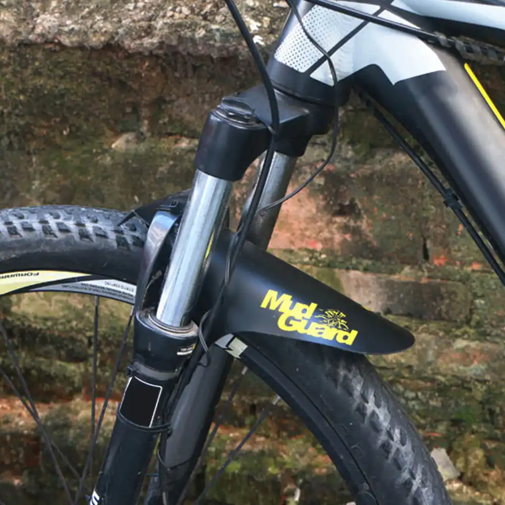

Хех, так защита байка от грязи с колёс решает не только ширина а в первую очередь наличие полноценной защиты по площади, коей собственно с этими огрызками как вы купили и нет ! От слова совсем.. Это ДЕКОРАТИВНЫЕ крылья, то есть для красоты.
Практической пользы от них едва-ли чуть больше чем 0 !  :pardon:
Короче вы сделали классическую ошибку тех кто не использовал полноразмерные крылья, но ровно для того чтобы понять что да не то нужно будет купить полноразмерные крылья, дык это вам сразу и советовали сделать и не просто так ведь !
Чтоб спина и не только не в гЭ при езде по мокрому, только полноразмер, метал-пластик желательно. Из качественных полноразмеок см. у бренда Sunnywheel, делают крылья сопоставимой линейки по качеству/внешний вид не хуже топовых моделей Sks при этом цены более демократичные.
https://www.sunnywheel.com/product-feature?id=168 вот эти на ваш байк точно встанут (где почём цены, копируйте название модели и см. поиск где вам удобнее брать).
И из максимально широких вот эти https://www.sunnywheel.com/product-feature?id=169 (картинка кривая, по сути выглядят 1:1 как по ссылке выше, отличие только что на 15мм шире) в вашу раму с большой вероятностью влезут и даже если вдруг по перьям зазора не будет хватать поставить штатно то элементарно можно подточить сделать прорези по бокам крыла под перья.
Вот ЭТО.., от говн из под колёс да будет реальной защитой !  :eureka: Но увы не то что вы купили.. )

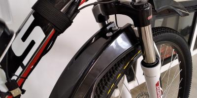

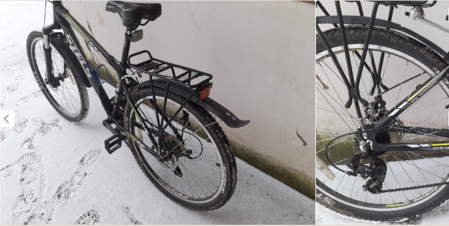

Да не хочу я полноразмерные крылья, уныло они смотрятся  :neg:,  сделаю усы крепления и быстросьемные брызговички удлиннители . Тот S образный кронштейн переднего крыла узкий тот что в видео прикрутил , заменю на дюралевый прямой почти. И весу меньше и передняя часть крыла опустится ниже. Там у меня фара стоит и на данный момент ее шоркают троса при работе вилки.  А с заднее крыло будет гибридным из двух разных .(дополню часть что у каретки крепиться) Просто багажник варить собираюсь задний и пока думаю какой формы и как крепить его лучше.Еще там блок понижающий будет на фару , с 36 до 8.7 понижает и питает фару от основного аккума а не от отдельного. Вот сейчас придумаю корпус для него и буду от него плясать , это пока единственное место негерметичное в этом веле. А так в лютый ливень ехал ночью км 15 , и техника не подвела и ничего не проглючило не разу. :wow:

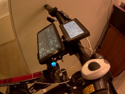

 Ездил на дачу , поставил камеру под седло и по вайфай транслировал на смартвон закрепленный на выносе, как бы сделать зеркальное отображение , было бы идеально  :bn:

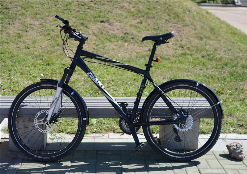

Шо ? Вот подобная ересь
вам лучше кажется чем вот так ?
O_O O_O /:-)
Нуууладно.., бывает, у каждого свои тараканы,  :-D даже вопреки логике.  :pardon:
(мож тогда проще вовсе без крыльев ?)

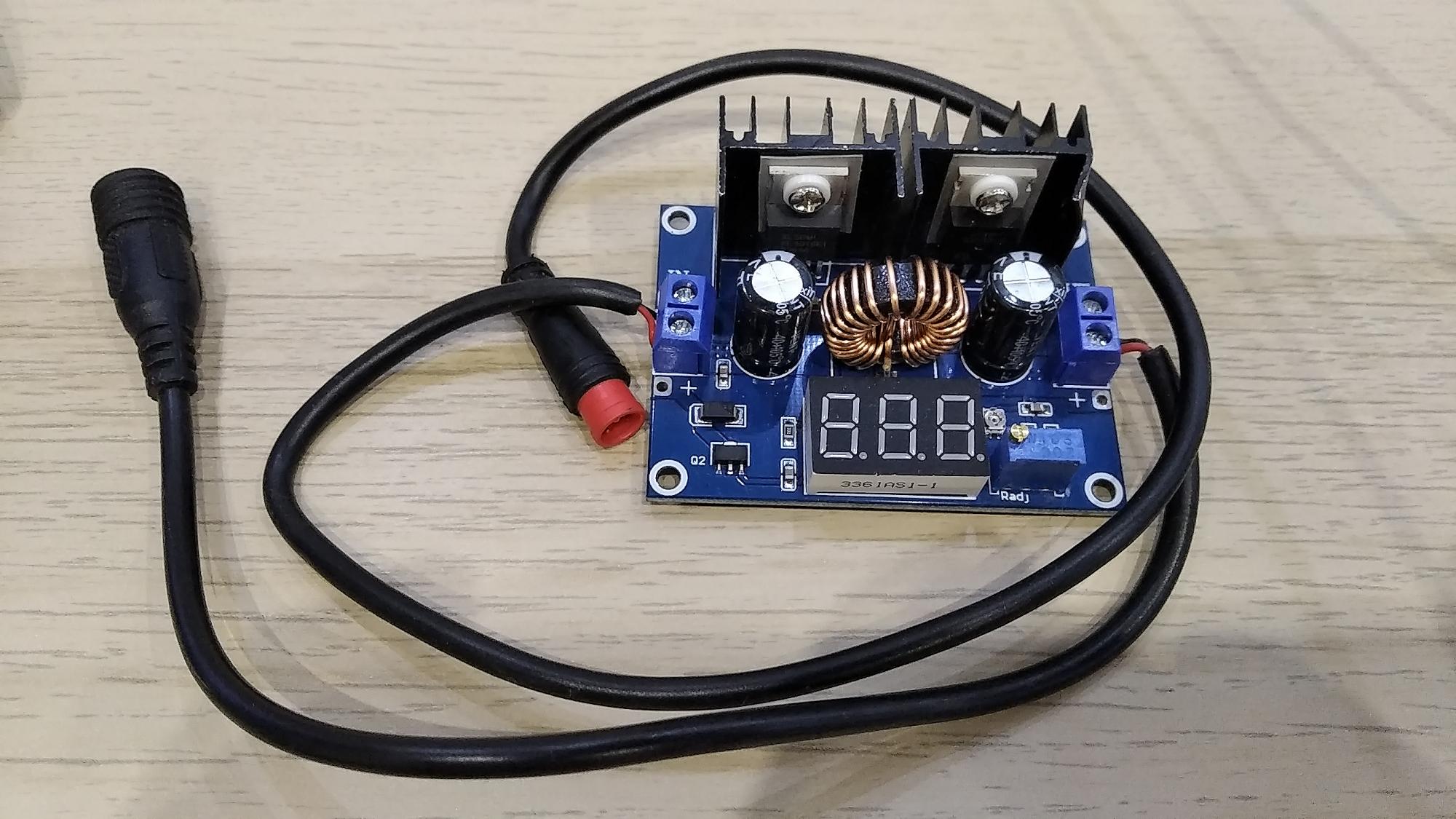

Цитата: Саша Веткин link=msg=2137320Еще там блок понижающий будет на фару , с 36 до 8.7 понижает и питает фару от основного аккума а не от отдельного. Вот сейчас придумаю корпус для него и буду от него плясать , это пока единственное место негерметичное в этом веле. А так в лютый ливень ехал ночью км 15 , и техника не подвела и ничего не проглючило не разу. :wow:
То что у вас контроллер в коробе это не значит что там всё гарантировано в сейве от воды, и просто повезло видимо что если вода и попала то не коротнуло. Этот короб нужно проходить все щели герметиком, да и контроллер тоже так как штатно там нечего не сделано кроме пластиковый подкладки по торцам, короче типа защита от брызг и не более.
С батарейкой аналогично, не поленитесь открыть и пройтись герметиком. Только во всех случаях нужен герметик обязательно безкислотный ! (силикон "для ванной" не годится, содержит пары уксусной кислоты)
Из проверенных нейтральных к электрике и нужной упругой консистенции а-ля силиконовый я использовал вот такой. https://avatars.mds.yandex.net/get-mpic/5306939/img_id7178888512213205456.jpeg/orig цвет кстати чёрный то что и нужно на чёрных деталях, плюс застывает относительно быстро.
И кстати выход провода из оси мотора тоже не лишним будет герметиком обработать, только если сам мотор то по крышкам не нужно герметиком там другой метод удобнее и практичнее обычной густой смазкой стык крышек открутить оные и промазать после стянуть и этого предостаточно чтоб вода не попала даже если мотор притопить в воде (если и вход провода в ось загермечен то если только по по подшипникам на оси протечёт). Но в любом случае мотору попадание внутрь влаги не страшно как контроллеру и акб..
Экран лсд-3 у вас штатно вроде неплохая герметизация, ну а остальное там слаботочке типа ручки газа пофигу.

Конечно полные крылья на нижнем фото ерунда , и смотрятся стремно и грязевого зазора нету , и не помыть там толком. Это же все вкусовщина кому что нравиться , думаю вкусы обсуждать не стоит. А вот грязь набется будь здоров. И в чем принципиальное отличие одних от других ? если край крыла переднего находиться в том же месте (примерно уровень оси колеса) с учетом брызговичка. Вы выложили фото где крыло закреплено в трубу рулевой колонки, я же креплюсь к горилле , а это значительно ниже .Тем более говорил что будет самодельное крепление из дюрали . По заднему крылу вроде тоже описал что в районе каретки дополню крылом штатным от стелс, будет симпатичнее как по мне и с зазором и крылья глубокие . Не забывайте и про творчество, зима длинная а смастерить хочется чего нибудь. А вообще спасибо за советы очень интересно услышать мнение , но как показывает практика универсальное хуже чем сделаное по месту и под конкретные пожелания пользователя))

Цитата: В.К от 13 Дек. 2021 в 06:15То что у вас контроллер в коробе это не значит что там всё гарантировано в сейве от воды, и просто повезло видимо что если вода и попала то не коротнуло. Этот короб нужно проходить все щели герметиком, да и контроллер тоже так как штатно там нечего не сделано кроме пластиковый подкладки по торцам, короче типа защита от брызг и не более.
Из проверенных нейтральных к электрике и нужной упругой консистенции а-ля силиконовый я использовал вот такой. ссылка цвет кстати чёрный то что и нужно на чёрных деталях, плюс застывает относительно быстро.
Когда с фарой решал вопрос открывал бокс контроллера , он в боксе стоит вниз проводами и поднят получается в самый верх корпуса там за все лето не намека на воду , только снизу слегка где провода входят в бокс, но там воде до блока никак не добраться, по окончательной сборке последую вашему совету и с аккумом тоже . Вот про ось очень актуально , это самая большая дыра в мотор, хочу открыть его смазать шестерни к лету и собрать по вашим рекомендациям , спасибо  :-) :-) :-)

Цитата: Саша Веткин от 12 Дек. 2021 в 20:01поставил камеру под седло и по вайфай транслировал на смартвон закрепленный на выносе
А чем зеркала не угодили?
Саша Веткин
А у меня нету их и купить негде у нас, а ехать надо было. Какие посоветуете зеркала заказать?
(смех-ор в голос)  :laugh: :laugh: :-D Ну-да, ну-да.., ерунда.., гм, и только субъективщина и фигня-вкусовщина.  :-D
Вот уж с огрызками псевдо-крыльями грязь уж точно набъётся, на сам вел.., и рейдера, сплошным слоем.  /:-) :kidding:
Вобщем, а кто-ж заставят если нормальные полноразмерные крылья ставить их прям впритык почти без зазора ?
К тому-же выше в моём посте фото это всеголишь сравнительные примеры внешнего вида привёл на наиболее похожих велах, у коих тот что с полноразмерками вид сбоку и нормально не виден зазор хотя и понятно что владелец его сделал небольшим, так как если речь про аналогичные полнразмерные крылья то на них-жешь в отличии от декоративных есть возможность регулировки и к тому-же если смотреть в другом ракурсе то вот так обычно по зазору.
и соответственно с таким зазором чтоб под крыло грязи набилось до клина колеса, это ну не знаю.., в мокрый глиняный карьер с кучей опавшей листвы разве что заехать. ))

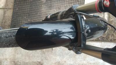

Цитата: Саша Веткин link=msg=2137550И в чем принципиальное отличие одних от других ? если край крыла переднего находиться в том же месте (примерно уровень оси колеса) с учетом брызговичка.
(уже устал объяснять очевидное..)
НЕ на том.., а даже как на фото в посте выше прекрасно видно что край полноразмерки существенно ниже ! И даже опять-же без брызговика на той полнарзмерке защита куда как по больше площади так как оно вблизи колеса а не хранзнатгде где уже летит широкий веер брызг-грязи, и к тому-же будь там брызговик хоть с полладони на конце и вовсе даже низ штанов у ботинок будет прикрыт от брызг.
Притом что можно если ширина польноразмерки как у вас на свежекупленных декоративных псевдокрыльях, то будет вот ТАК !
Ширина крыла здесь 80мм, вилка обычная 100мм по дропам (что кстати на заметку что такой ширины полноразмерное крыло вполне встанет без всякой переделки).
А если ещё и брызговик поставить, то вот так будет.
И в данном случае получается вообще максимально возможная 100% защита., притом при хорошем зазоре до колеса со всех сторон.

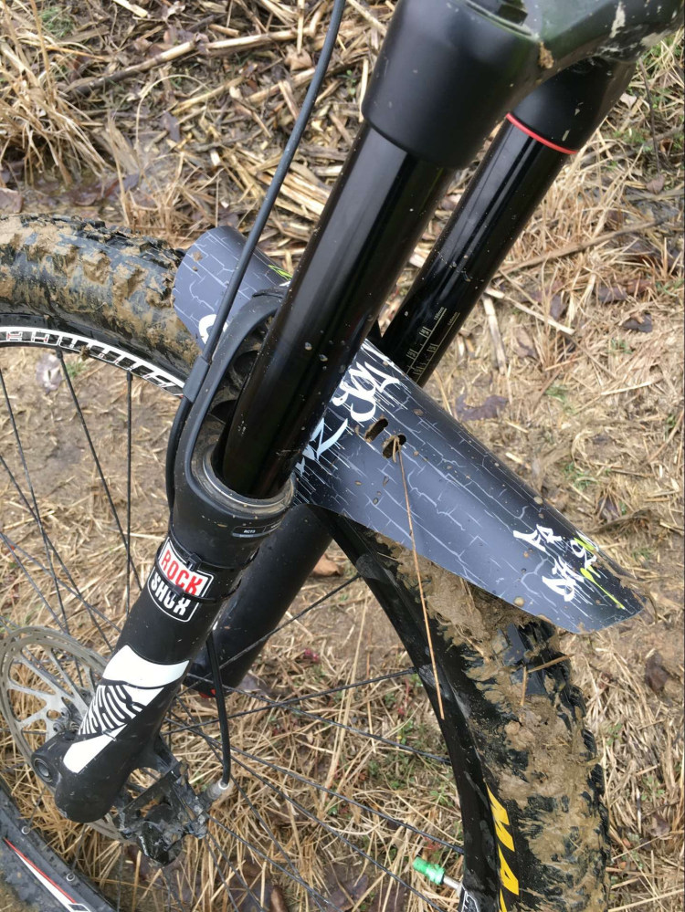

Лучше вместо этого недокрыла, если уж мелкое по защищаемой площади то лучше поставить вот такое.
https://no-city.ru/8728-large_default/krylya-bbb-komplekt-bfd-31-flexfender-pp-black.jpg
Вот этом случае несмотря на мелкий размер хотя-бы есть реальная польза, так как пусть в очень узком секторе но довольно неплохо защищает ноги вилки,
https://ae01.alicdn.com/kf/HTB12TY1X6vuK1Rjy0Faq6x2aVXaX/MTB.jpg_q50.jpg .. https://img.alicdn.com/imgextra/i4/359334193/TB2hohWcrBkpuFjy1zkXXbSpFXa_!!359334193.jpg
и собственно только ради этого можно ставить.
Кстати такое мини-крыло протектор ног вилки, так как оно очень тонкое и гибкое. можно ставить вместе с полноразмерным крылом поверх него, то есть даже с полноразмеркой имеет смысл для именно защиты ног вилки.
