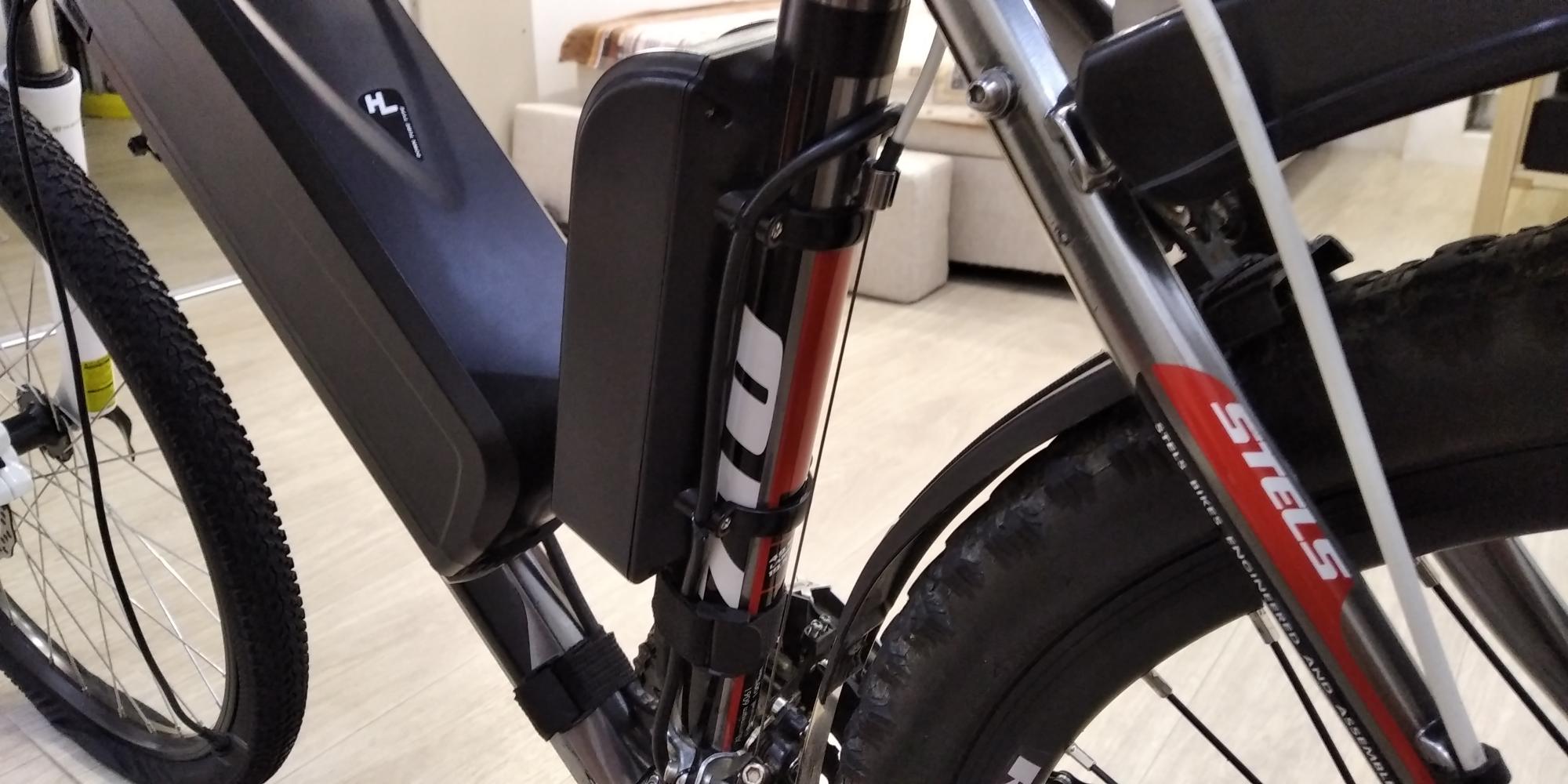

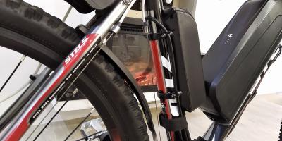

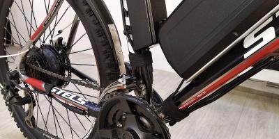

Всем здравствуйте :-) постепенно доделал байк , катаюсь в удовольствие)) осталось доделать стоп сигнал от ручки тормоза заднего. А так все реализовал что хотел)) и покрасил в том числе  :-)  :-)  :-)
Саша Веткин
Некоторые фото процесcа.
Саша Веткин
Фото собранного  :-)
Саша Веткин
Спасибо форумчанам, много читал и делал. Остались кое какие мелочи , такие как обтянуть черной матовой пленкой кабель канал под рамой, сделать стоп сигнал от ручки тормоза и габарит. Установить катафоты, ну и вилку сменю вероятно к следующему сезону. Проехал более трех тысяч км , с момента установки комплекта,за этот пробег пришло понимание что конкретно хочу от вела.
