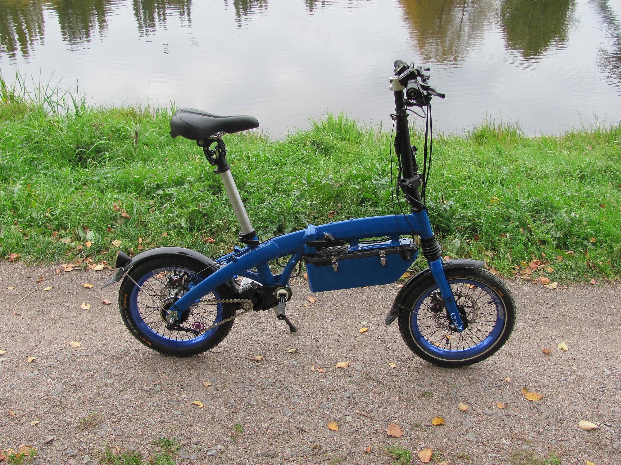

[user]Саша Веткин[/user], ваш батарейный отсек из абс пластика. Это пластик растворимый в дихлорэтане. Его можно качественно и прочно покрасить в любой цвет. Купите вот такой прайм для пластика. Он растворяет верхний слой и намертво связывает его с краской. Слой прайма, два слоя краски, два слоя лака. Лак обязателен, это самая твёрдая составляющая покрытия. Вот велик, рама порошок, отсек из баллонов.  Сушить неделю в подвешенном состоянии, вся окраска строго по инструкции на баллонах.

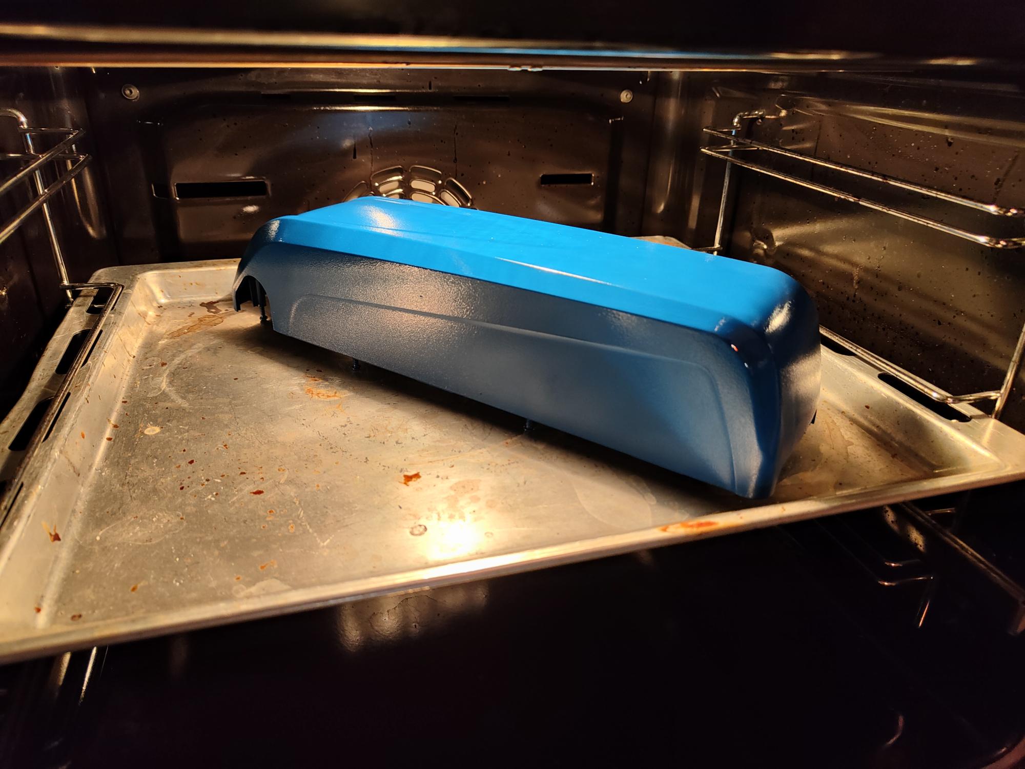

AVGR
Цитата: Татос от 17 Дек. 2021 в 20:03Сушить неделю в подвешенном состоянии,
Я кладу в духовку на 2-3 часа на 60 градусах с обдувом)
И мне тоже больше всего краски Bosny понравились
Татос
[user]AVGR[/user], решение классное. Жаль у меня духовка газовая, не прокатит. У вас наверное электрическая? Но в этот раз попробую сделать ящик с подачей воздуха феном. Спасибо за идею.

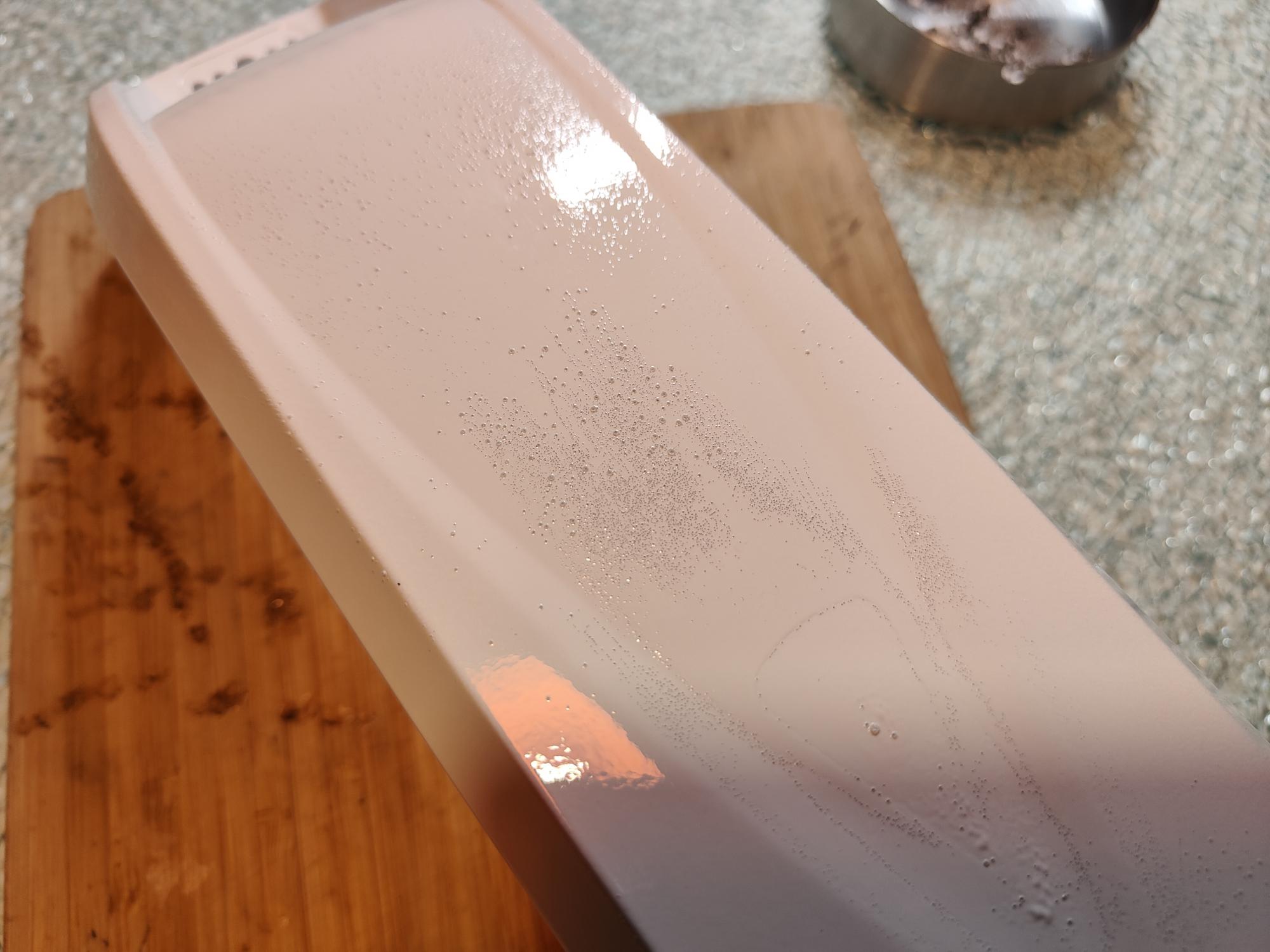

AVGR
[user]Татос[/user], Сегодня переборщил с температурой, около 70 было. Из под лака стали пузырьки воздуха выходить. Придется шкурить и по новой (((
Так что поосторожнее с промфеном.
Татос
[user]AVGR[/user], да, неприятность. Вы чем контроль температуры проводили? Думаю нужно пару тестовых кусков пластика покрасить и обкатать на них. Температуру наверное выше 40-45 градусов не стоит. Да и не сразу после покраски в камеру помещать, дабы основная часть растворителя испарилась. А в камере уже окончательная сушка. Спасибо за предупреждение.
AVGR
[user]Татос[/user], контроль - по крутилке на духовке) т.е. безконтрольно. До духовки сохла часа 3. И лак казался твёрдым. Завтра продолжу эксперименты)

Цитата: Саша Веткин от 19 Дек. 2021 в 07:35Для чего сушить в духовке?
Я, может быть неправильно, считаю полным высыханием - когда пропадает запах и покрытие становится твёрдым. Сушка при температуре процесс сильно ускоряет
