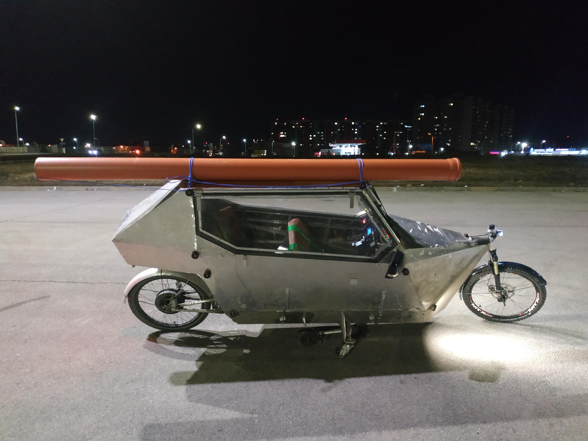

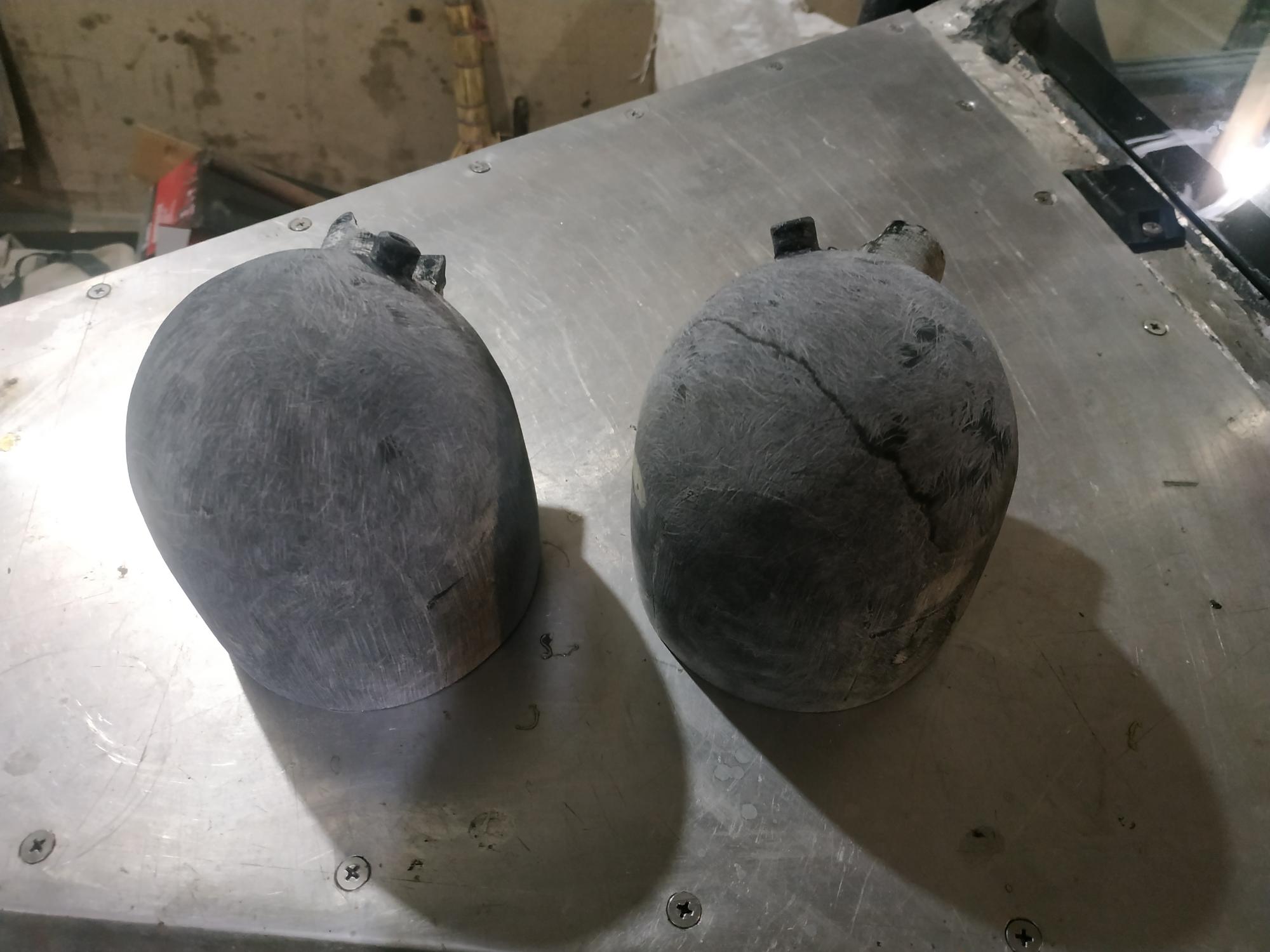

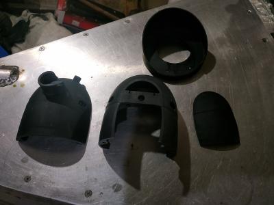

Дело с фарами затягивается. В кратце:
Распечатана и склеена правая фара;
Из-за недостатка прочности фотополимера принято решение оклеивать снаружи стеклотканью в 2 слоя.
Работа затягивается из-за обстоятельств.
Кстати на крыше аппарата оказалось очень удобно возить негабаритные грузы.
