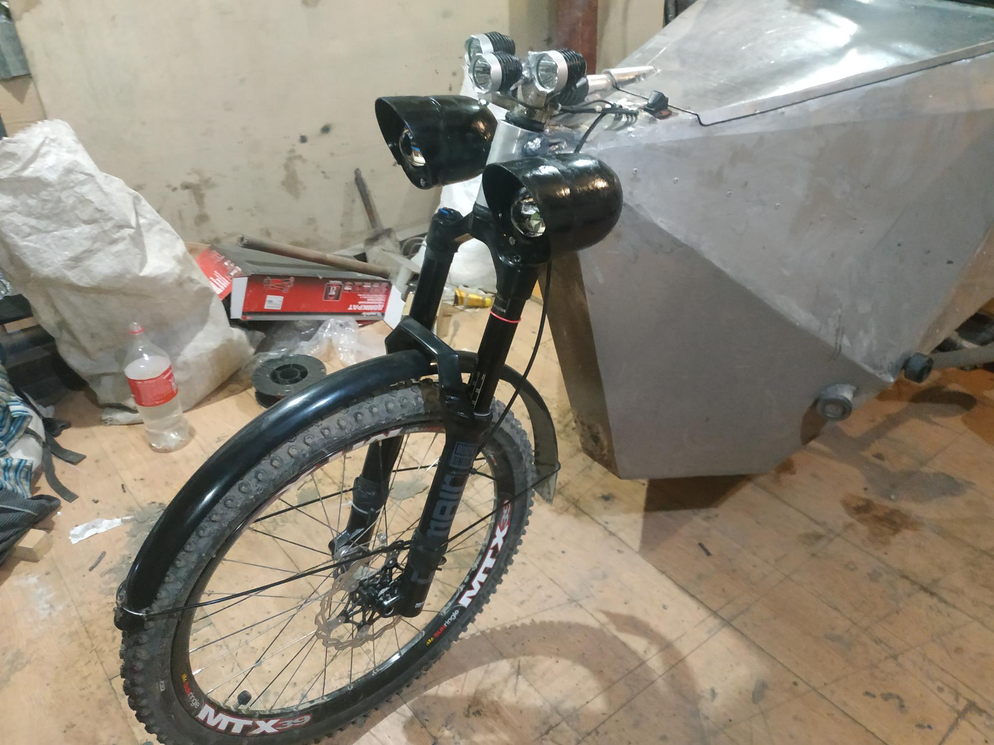

Adeptus-Mechanikuc
Работа над фарами завершена.
Пришлось повозиться с корпусами. Фотополимер - отвратительный материал для изготовления больших изделий, подверженных нагрузкам. Никому не рекомендую. Корпуса после склейки пришлось оклеивать стеклотканью в 2 слоя и много дорабатывать.
Итог: Фары светят с большим запасом, хватит в любую погоду. Но потребление огромно - каждая потребляет по 36Вт. Обе буду включать только на мокром асфальте или в туман.
Видео работы будет. Жду мокрой погоды.

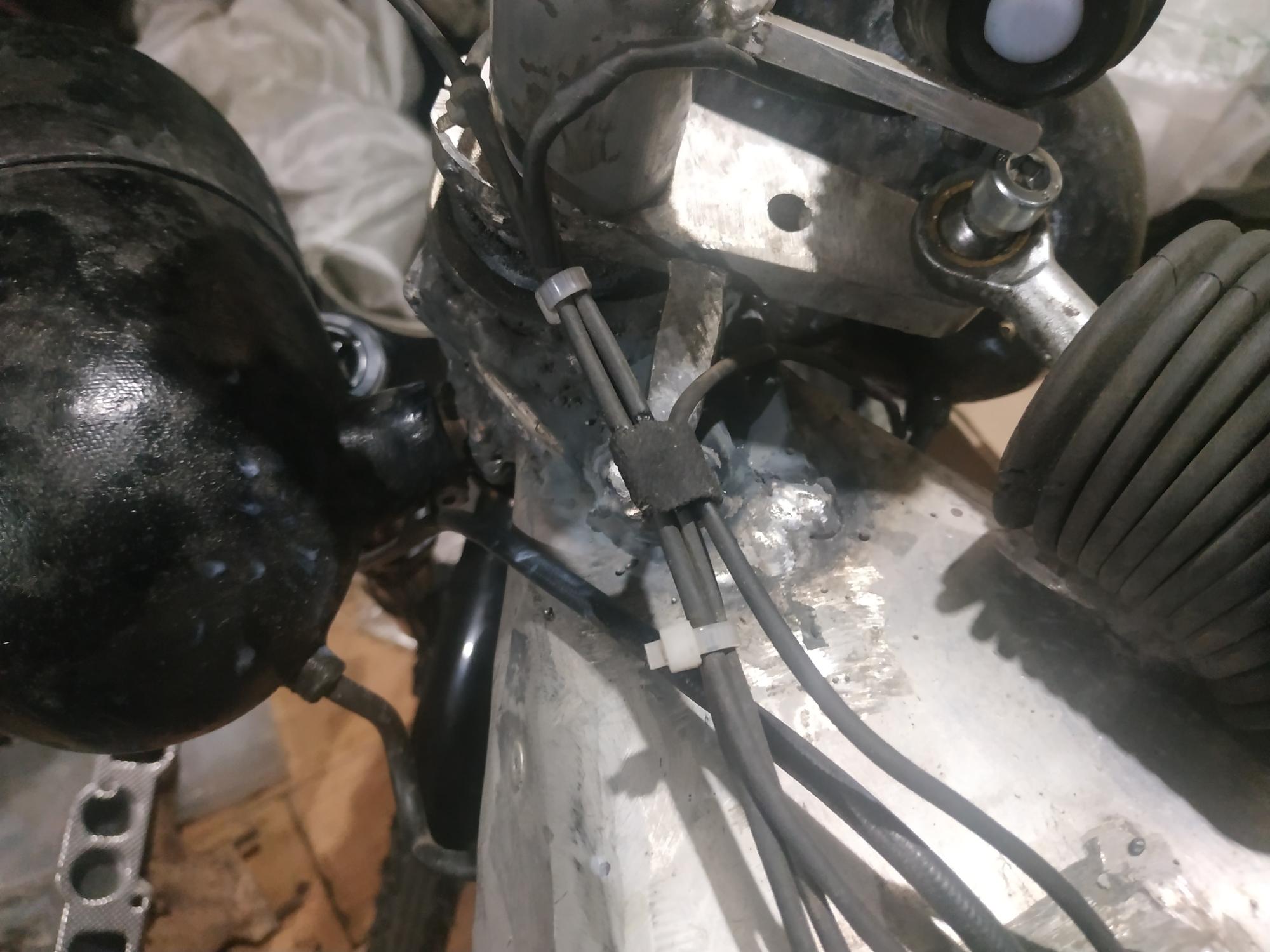

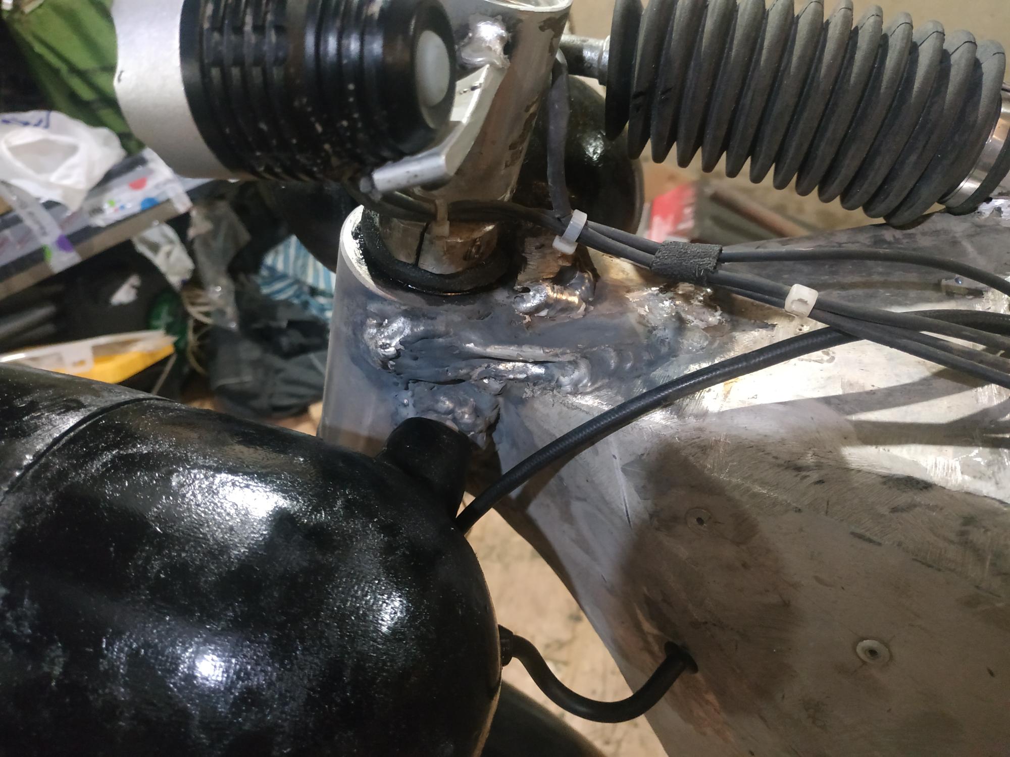

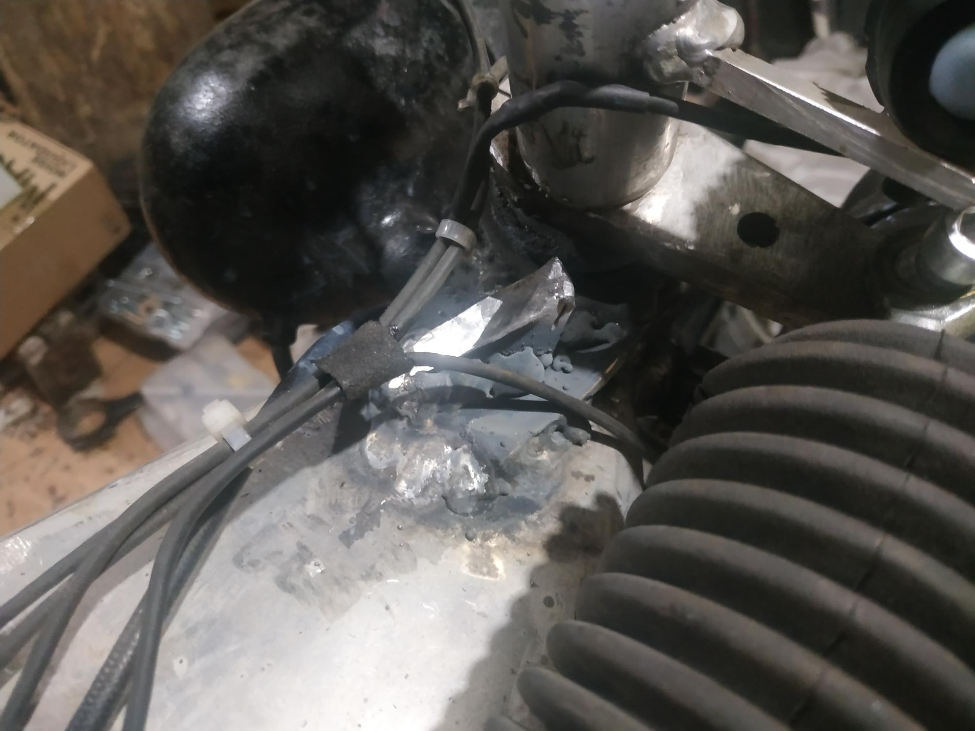

Также приварено усиление в верхней части стакана.

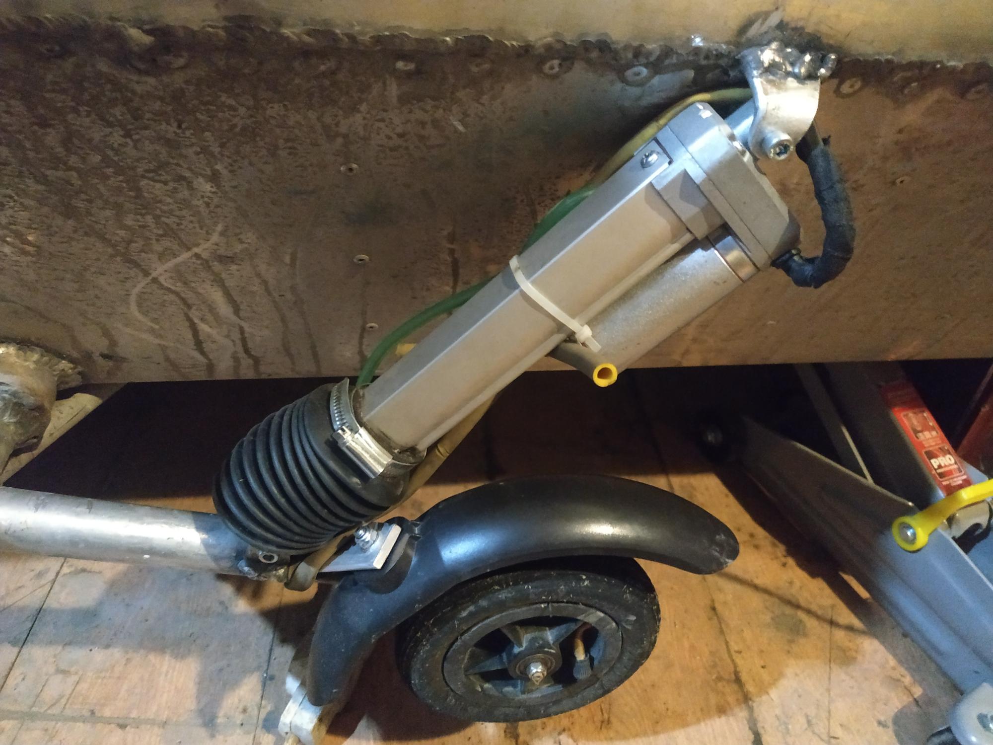

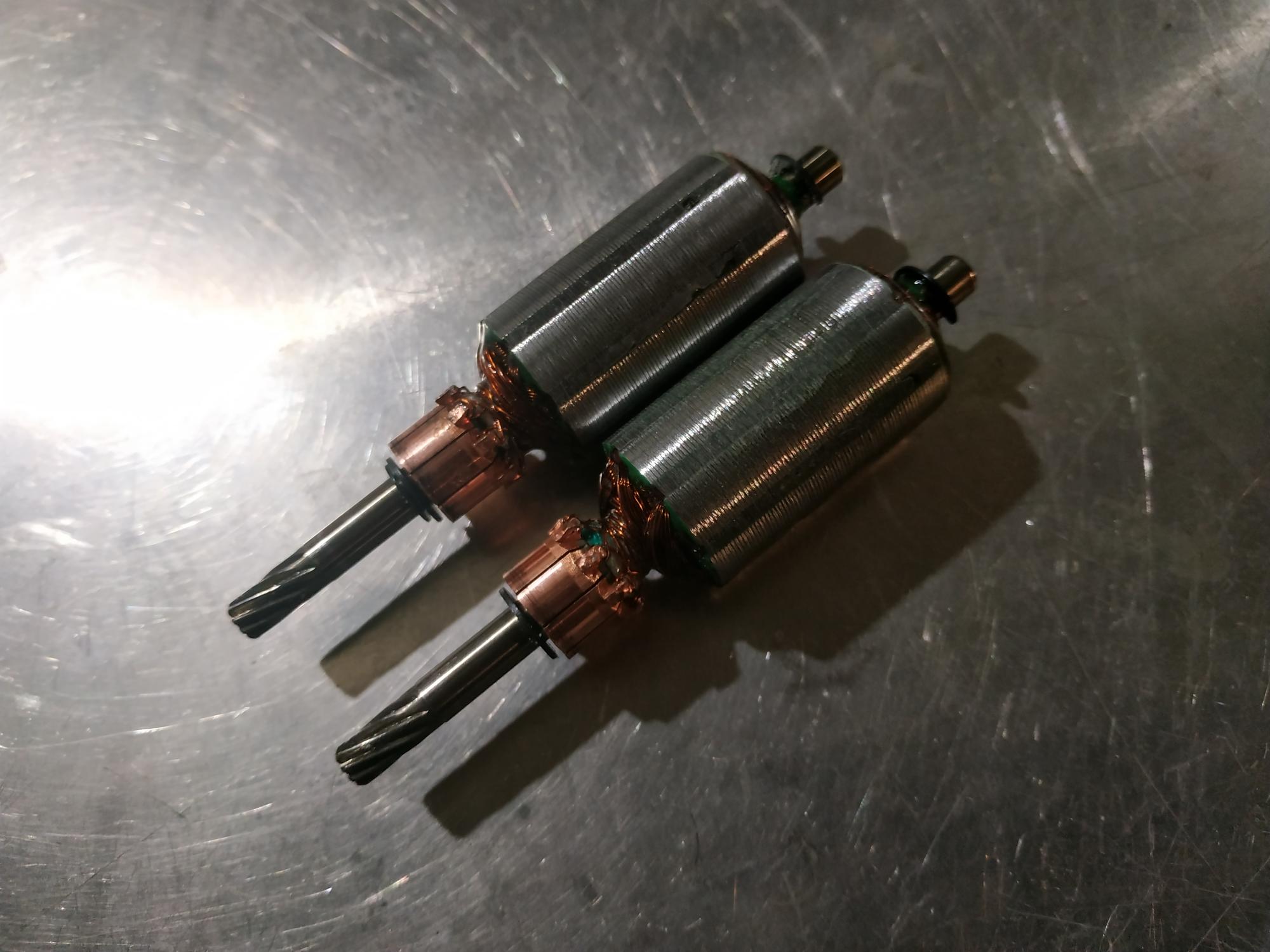

Adeptus-Mechanikuc

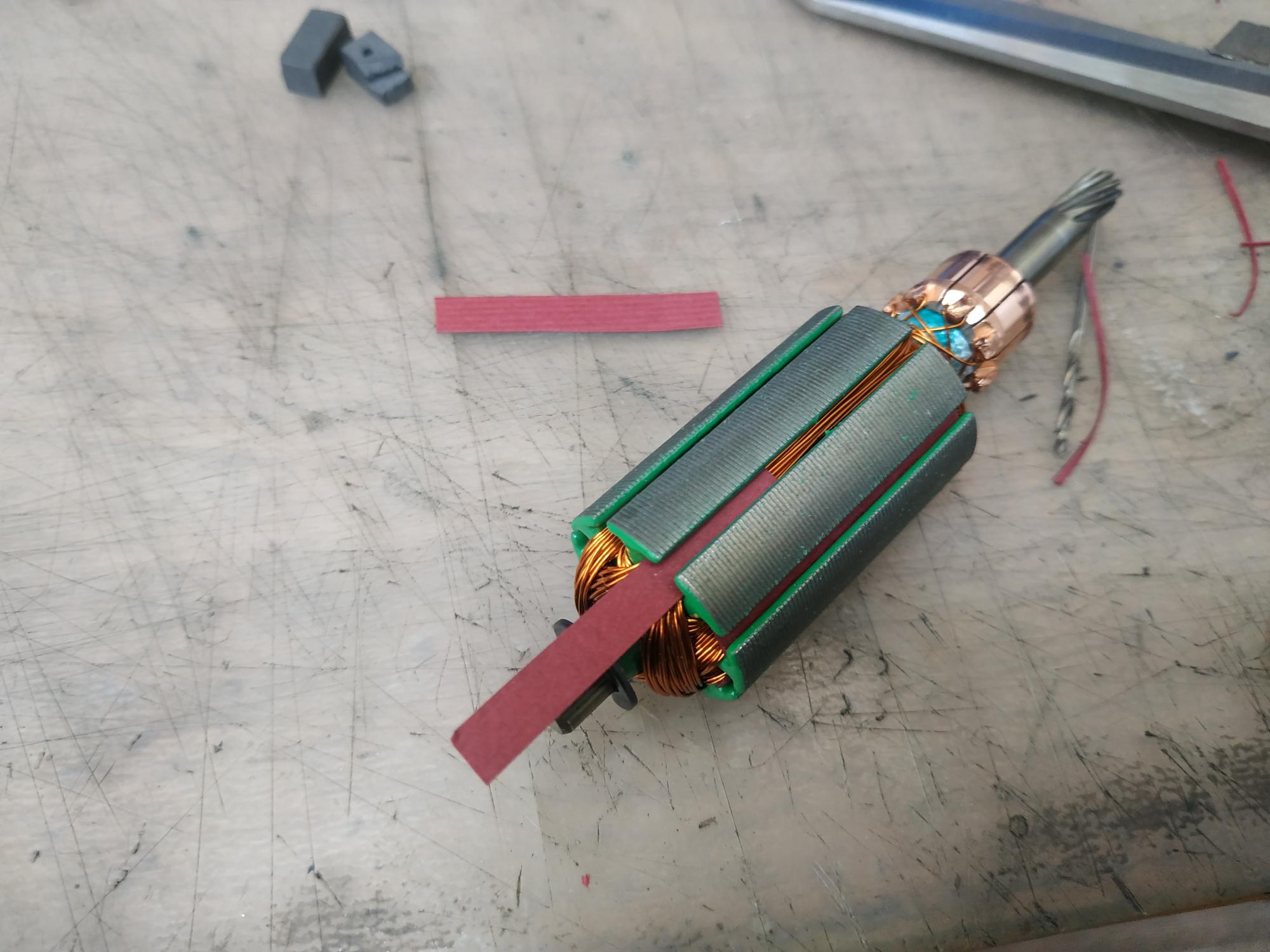

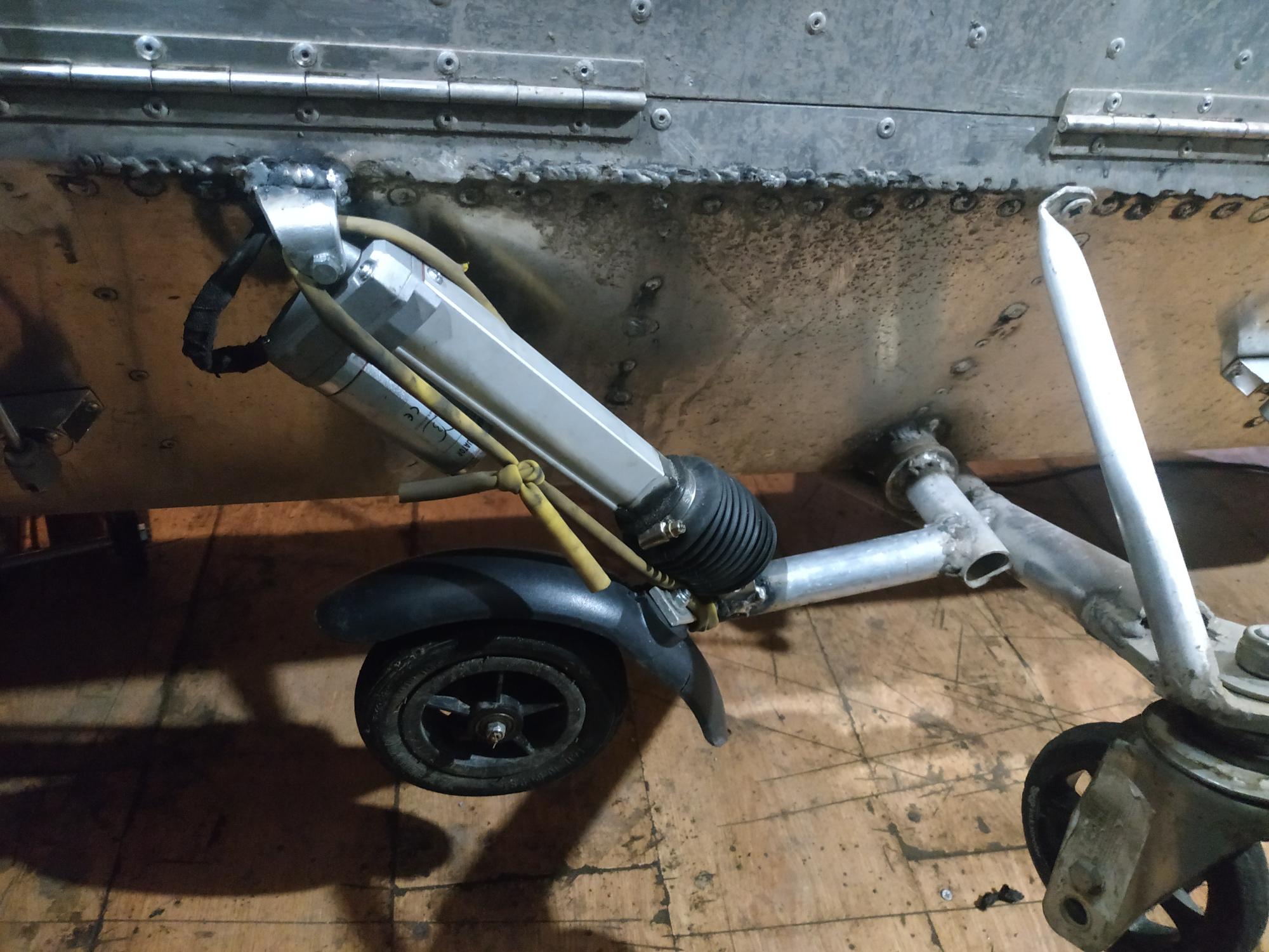

Полным ходом идет работа по доработке и уже финишной установке электрических линейных приводов, которые по новой задумке будут совмещать в себе электроусилитель гидропривода/стояночное шасси без наклона корпуса/электродомкрат для ремонта покрышек.
Приводы у китайцев хорошие, но моторы у приводов....
На фото доработка немного рассыпавшихся якорей и пропитка их смолой.

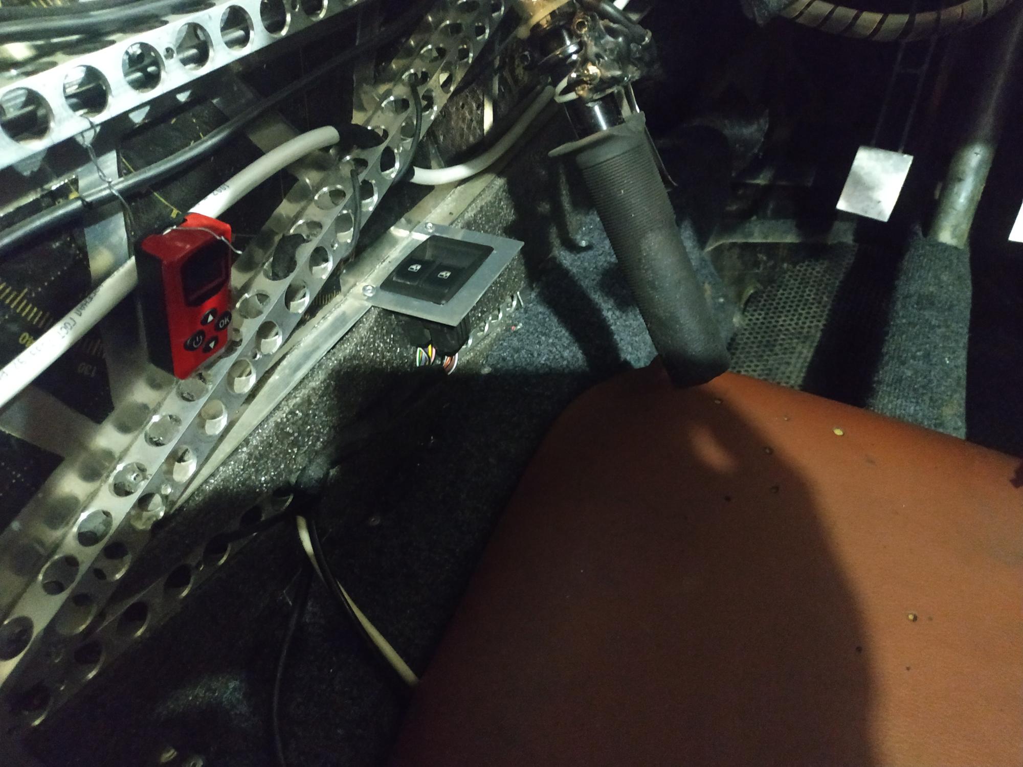

Adeptus-Mechanikuc
Итак, за это время:
1. Полностью доведены до ума фары на основе BiLed модулей и проводка их питания.
2. Переделана проводка с дополнением вторым блоком предохранителей (фары, стеклоочиститель и пр.).
3. Установлены, обкатаны и доработаны электроприводы выпуска шасси для стоянки аппарата в вертикальном положении.
Резинки на приводах - пока вариант временный.

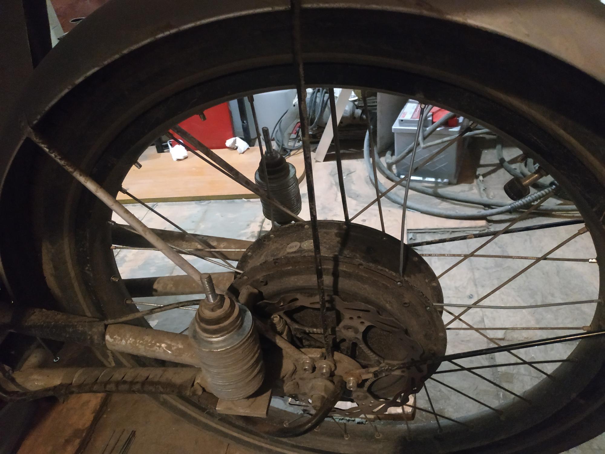

Adeptus-Mechanikuc

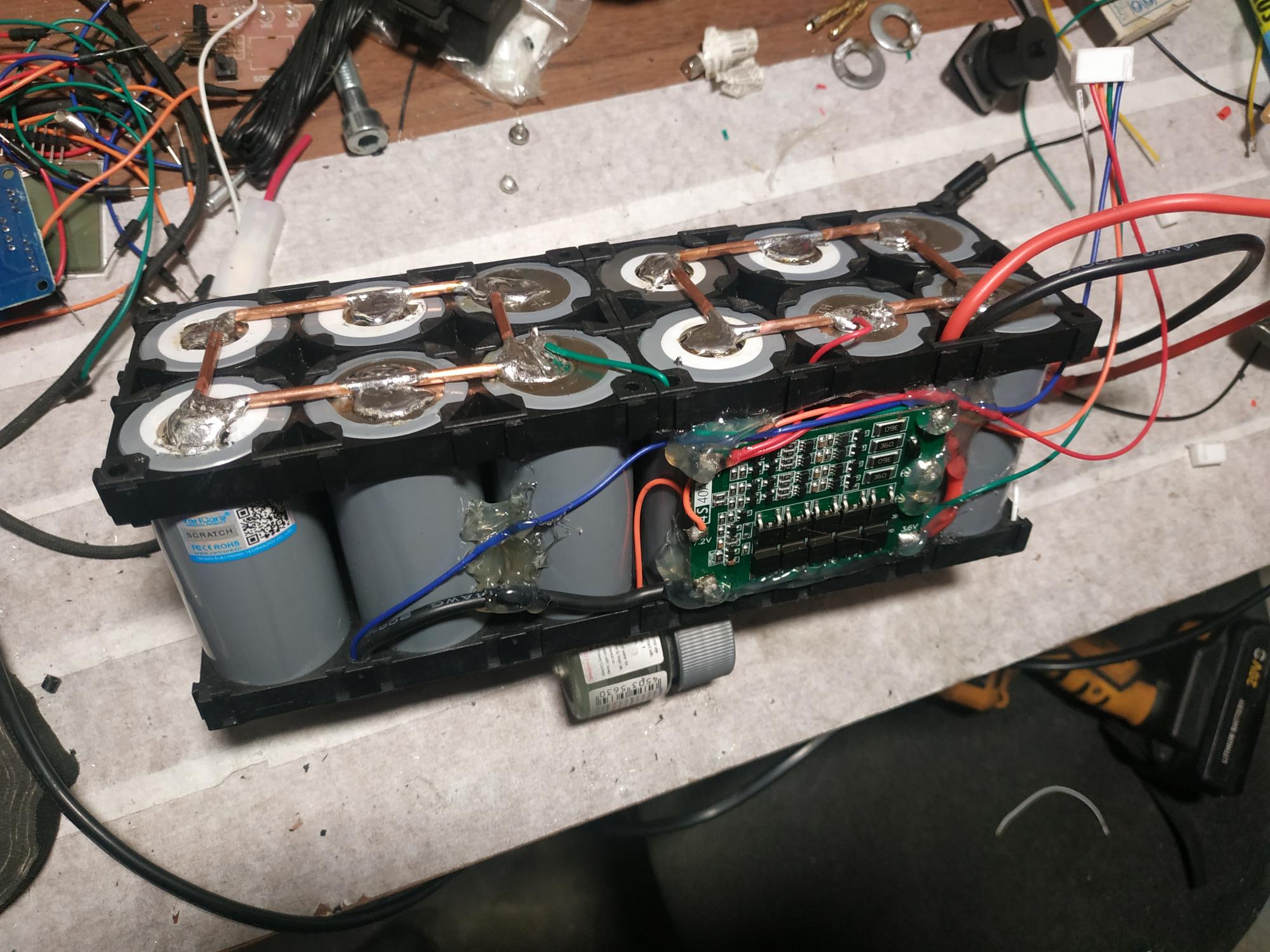

4. Изготовлен и проходит обкатку Литий-железо-фосфатный аккумулятор питания линии 12В на 18 Ач.
5. Была настроена подвеска после замены вилки и пружины заднего амортизатора. Об этом подробнее.
После замены элементов подвески начало разрушаться заднее колесо (спицы). Было очень странно видеть такое при езде налегке без пассажира. Настройка демпфера и давления воздуха ситуацию не меняли ни как. Так в процессе одной поездки порвало 9! спиц.
После полной переборки подвески выяснилась банальная причина - рычажек блокировки амортизатора застрял между положениями разблокировано/заблокировано (ни на одном веле такого никогда не было). Удивительно, что по ощущенияи работа подвески не менялась.
Недоработка была устранена - рычажек зафиксирован, спицы заменены. После этого случая уже 10 поездок все в порядке.
Кстати испытательный пробег перевалил за 1600 км.

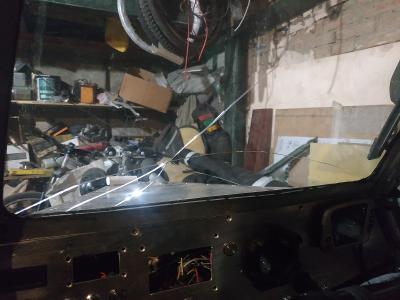

Пробег приближается к 2000 км. И снова выявленные недочеты и методы их устранения.

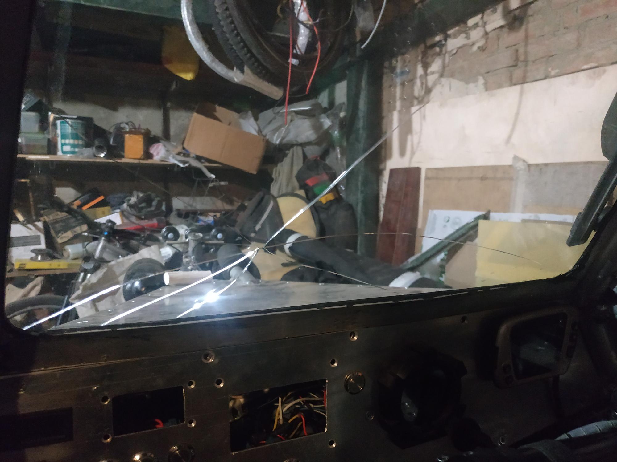

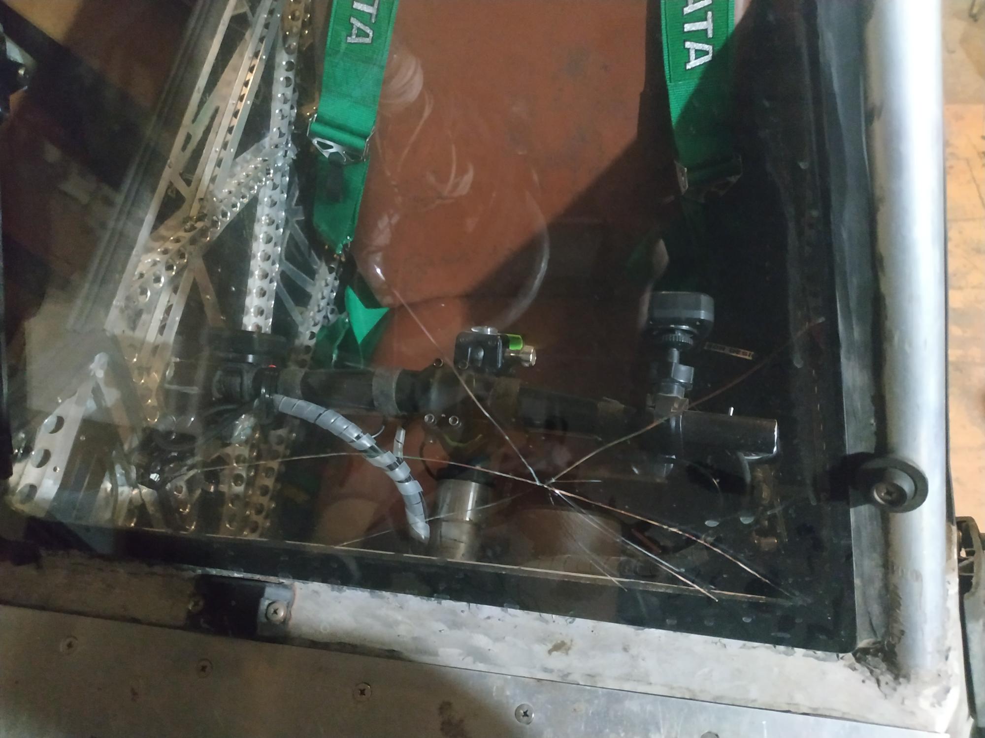

6. При выкатке аппарата из гаража переднее колесо попало во впадину между полом и крышкой подвала (как назло совпал размер по ширине) и, резко заблокировавшись в ней, повернулось. Из-за недостаточной прочности ограничителя поворота вилки (который сломался от такого удара) - штурвал резко повернулся вправо сильнее положенного и.......... разбил лобовое стекло :facepalm:
Доработка: На аппарат установлен более прочный ограничитель поворота вилки. Заказано новое стекло.

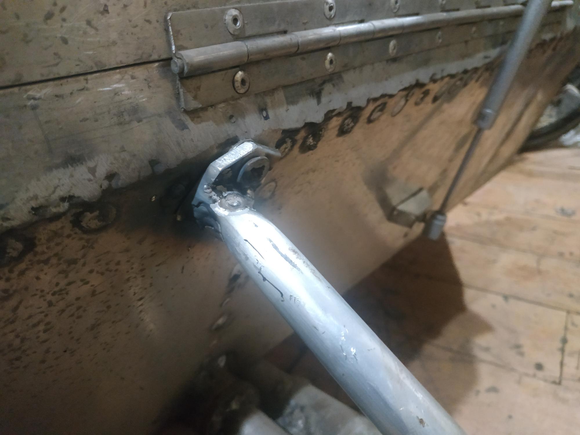

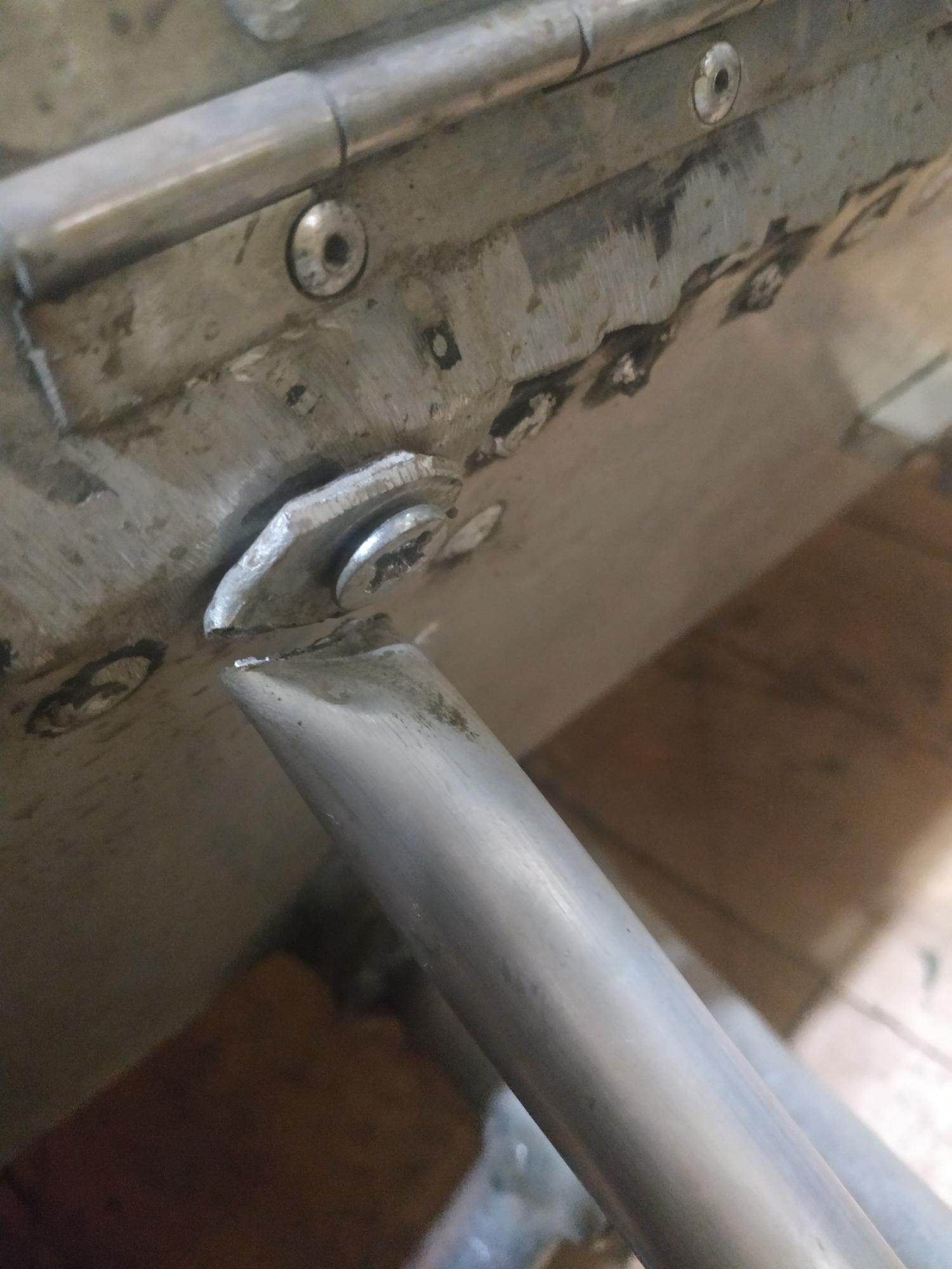

7. Трубы укосины страховочного шасси сломались в месте сгиба из-за неудачной конструкции.
Доработка: переделано на более правильную конструкцию.

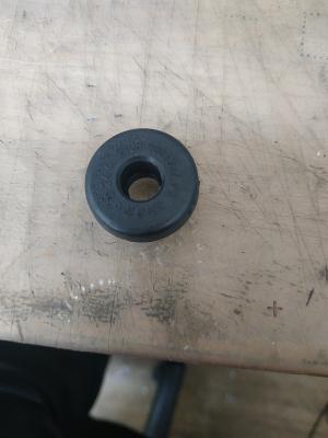

8. Проблема с длиной и ходом новой вилки. Новая вилка расчитана не на 26' а на  27,5' и на ход 180 мм против расчетного 130 мм. Следовательно она длиннее на 50 мм. Из-за этого после установки вилки перед поднялся, а крен на стоянке зашкаливал за 27 градусов, что грозило опрокидыванием при неблагоприятных обстоятельствах. Так совпало, что замена вилки произошла почти одновременно с установкой электропривода выпуска шасси, поэтому я толком не успел ощутить сразу все последствия (сказался новый старт из "ровного положения"). Первое время удавалось бороться с этим стравливанием давления вилки и увеличения сэга до 50-60%. Из-за этого вилка нормально не работала ни на ровном асфальте, ни на буграх. Для решения проблемы пришлось "подпортить вилку", а именно: в негативную пружину к родному дэмпферу отбоя были добавлены 4 втулки из упругой резины, которые ограничили отбой на 50 мм (т.е. сократили ход до 130-135мм).
Результат: при сэге в 25% вилка стала хорошо глотать неровности и вести себя более собранно на асфальте. А главное - она перестала "отстреливать" свободным ходом при заваливании на страховочное шасси. Крен вернулся к 23 градусам.
