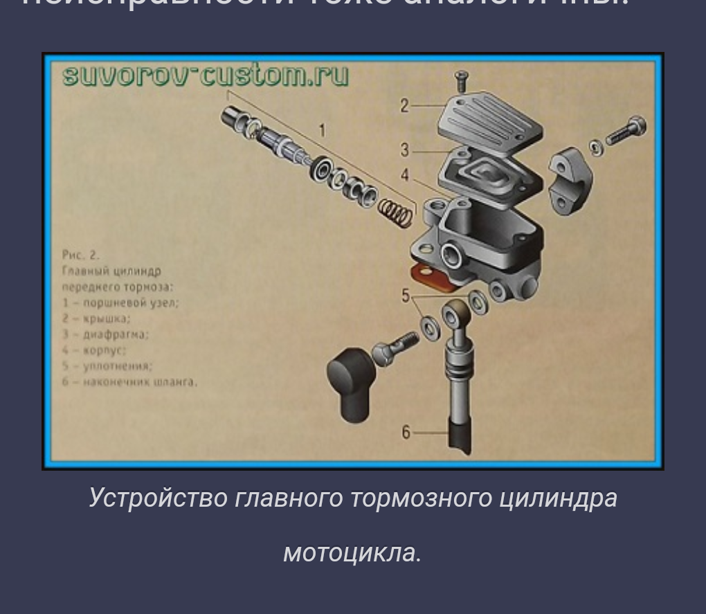

Изучите схему работы ГТЦ.

Для особо одаренных: ГТЦ в переднем мототормозе интегрирован с ручкой.

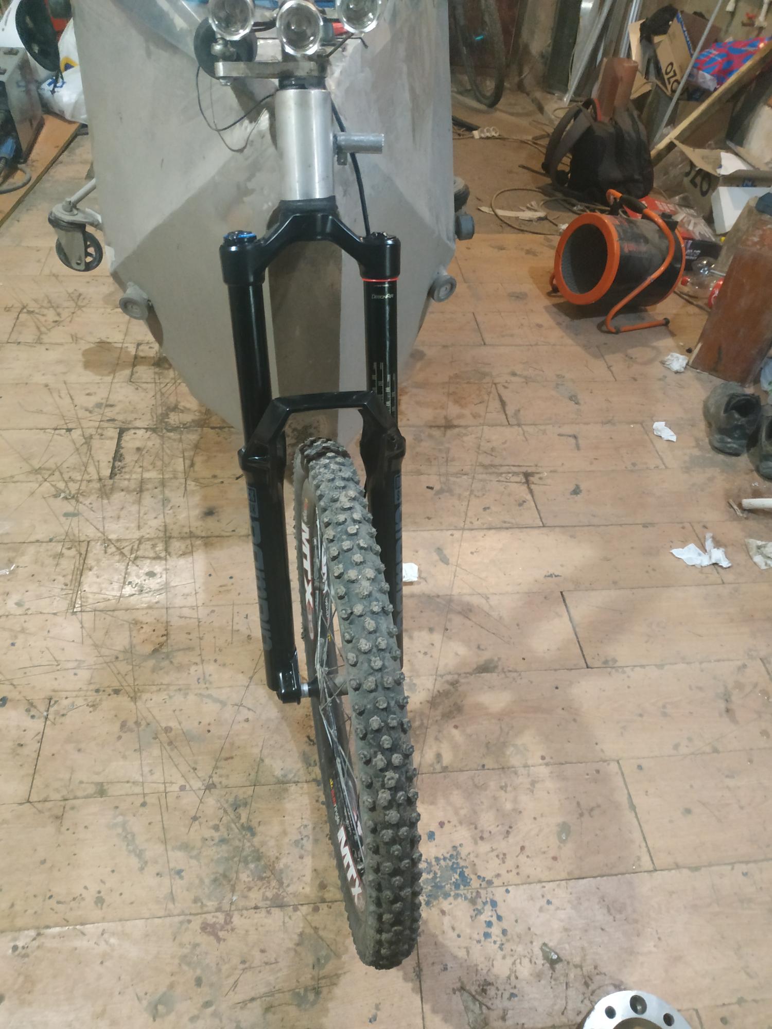

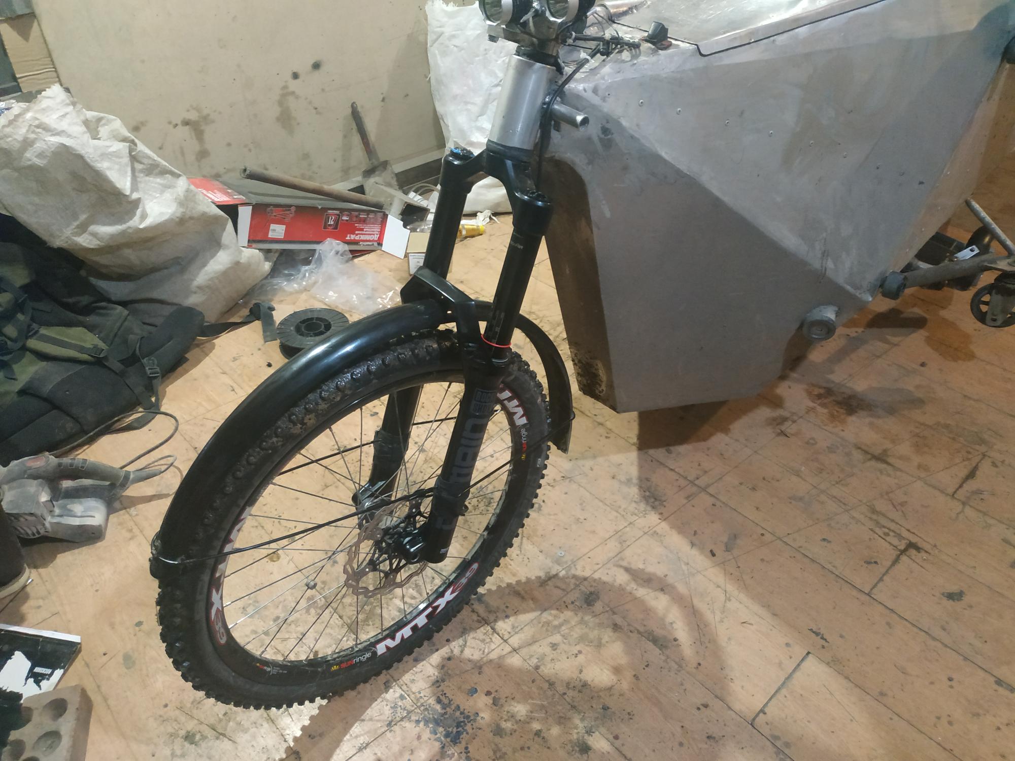

Вопрос по подвеске решен.
Были рассмотрено несколько вариантов:
1. Ничего не делать, ездим аккуратно и медленно. Как показала практика это трудноосуществимо, можно долго ездить аккуратно, но совершив всего одну ошибку пострадать.
2. Мотовилка от питбайка или мощная двухкоронная даунхильная вилка. Огромная прочность и надежность перекрывается необходимостью частичной перестройки передней части (из-за оссобеностей конструкции угол поворота будет ограничен+придется менять место установки новых фар с изменением их конструкции также).
3. Дертовые вилки. Прочные, однокоронные, с ногами 36-38 мм. Были выбраны два варианта. Маниту и Рокшокс (благодарность
Цитата: vladk от 15 Фев. 2022 в 21:50дертовые вилки прочнее (и тяжелее, конечно). Не знаю, выпускают ли еще rockshox domain sc- но даже если и нет, то рецепт прост- стальные ноги макс. диаметра, магниевые штаны, макс. высокие башинги (для надежности- хорошо еще и открытые ванны, но вроде такого уже много лет не делают, т.к. на полчатла тяжелее и не ломается). Вилки питбайков и эндуро тяжелее (и прочнее) в разы, и для указанных нагрузок и режимов движения явно избыточны (плюс двухкоронны и более длинноходны к тому же)
). В итоге была приобретена новая вилка Rock shox domain 29+ 180mm. Ноги - алюминий 38мм (ну нет новых стальных :bn:), ход 180, пружина только воздух, ванна открытая, нагрузка до 200 кг.

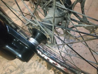

Единственный минус: ось на ней 110. Пока решено вставкой.
Теперь в планах приварка усиливающих накладок на рулевой стакан в верхней части.

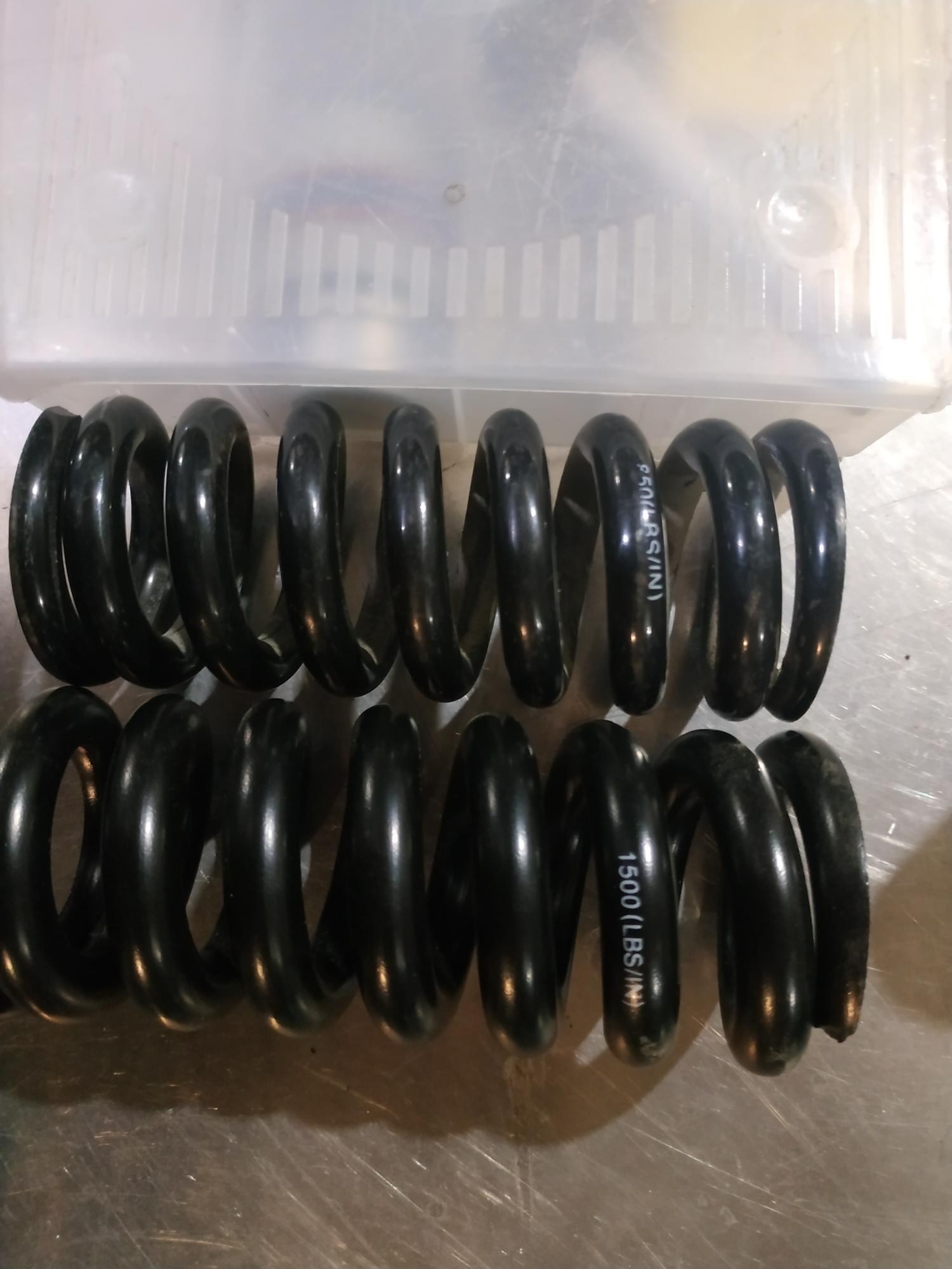

Также была заменена пружина в заднем грузопассажирском амортизаторе. С 850 lbs/in до 1500 lbs/in.
Balor
Вариант - согнять ~80мм нафиг не нужного вам хода проставками в воздушную камеру, вы же не собираетесь ездить ДХ?
Adeptus-Mechanikuc
180 мм не лишнего хода пригодится для уверенного передвижения по колдобинам дорог. Проставки 2 шт установлены, но на величину хода они не влияют, они изменяют прогрессию воздушной пружины.
Balor
Нууу... так-то да, но ведь гео-же поехала. Рулёжка сильно хуже не стала на низко-средних скоростях?
Adeptus-Mechanikuc
Рулевое управление без изменений. Вообще, даже воблинг без гидродемпфера не пропал, несмотря на увеличение торсионной жесткости. Видимо причина не в вилке.
Balor
Замечу, что увеличенная жёсткость вилки нивелировалась гораздо большим рычагом вылета ног. Может все-таки сгоните?
